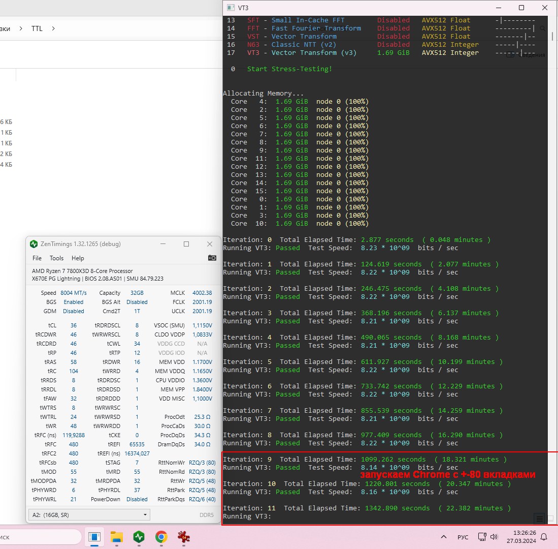

npa4ka, я про VT3 именно. У меня от запуска к запуску одно и то же
IMG_20240327_121903_688.png [ 296.82 КБ | Просмотров: 1463 ]
IMG_20240327_121903_837.png [ 158.77 КБ | Просмотров: 1463 ]
Если в фоне что-то запускается-упадет, но даже когда просто запускал ютюб , чтобы проверить отсутствие заиканий при фцлк 2200 - отклонения были незначительные
А вот пережал немного тайминги на 6600 и получил 1.55 вместо 1.75 где-то, при этом кранчер не выдавал ошибку. Тестмем5 где-то на 10 минуте начал пачками ошибки давать

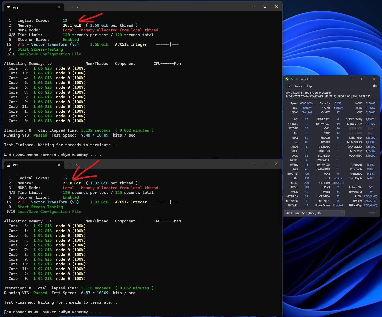

Регистрация: 09.09.2012
Ну а у меня нет. И не только у меня. Можно просто доп ПО в фоне открыть/закрыть - и резалты другие
Снимок экрана 2024-03-27 141837.png [ 633.1 КБ | Просмотров: 1405 ]
Увеличение доступной памяти уменьшило скорость, мне казалось - наоборот) Ну да ладно. Проверь у себя
Заметь, что у меня *10^9, у тебя *10^10, т.к. у тебя выше скорость за счёт ЦП (т.е. у меня разбег в 1, у тебя будет в 0,1 при прочих равных)

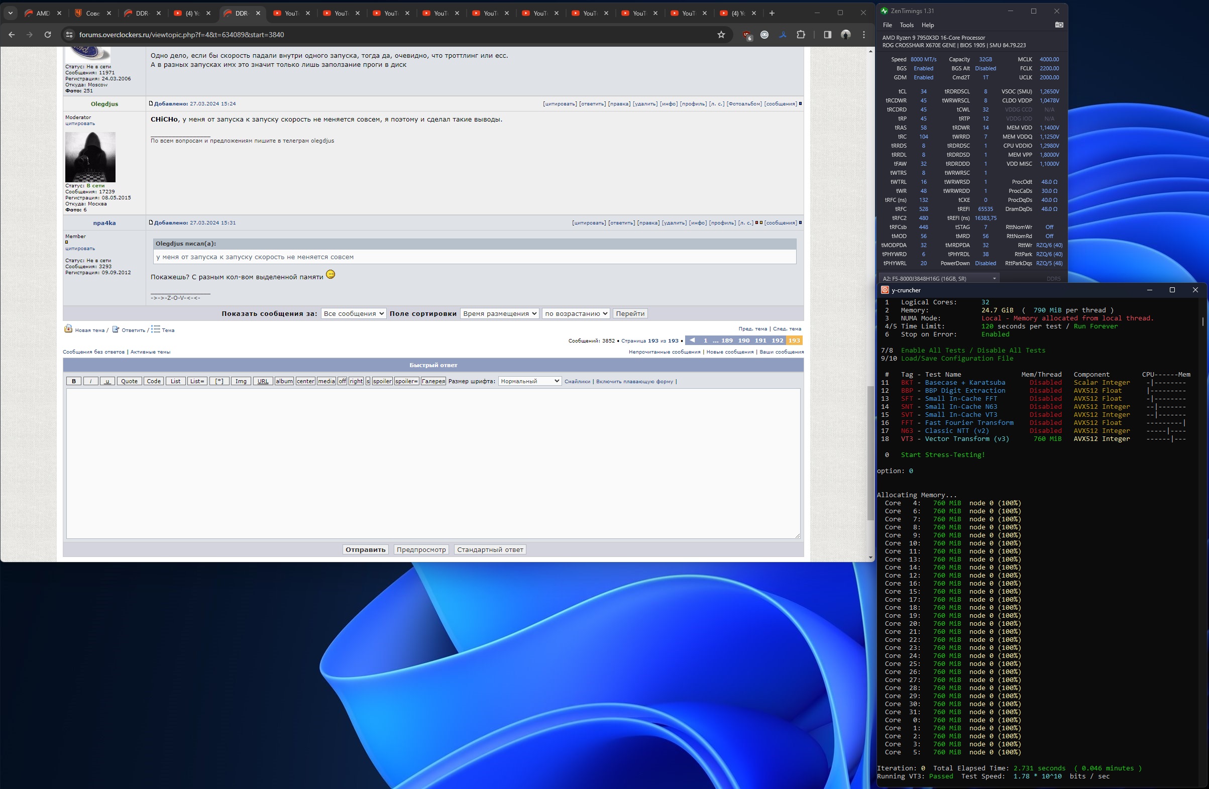

Olegdjus писал(а):
А с чего у меня от запуска к запуску как-то заметно должен меняться объем выделенной памяти?
Ну запусти в фоне браузер с 20 вкладками к примеру
->->-Z-O-V-<-<-

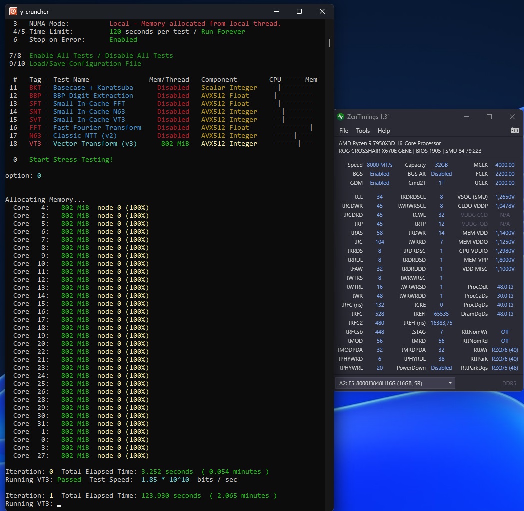

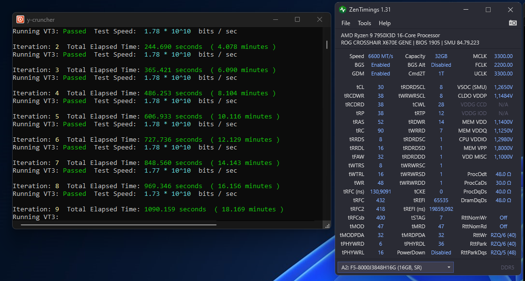

01.jpg [ 329.96 КБ | Просмотров: 1345 ]
02.jpg [ 741.33 КБ | Просмотров: 1345 ]
