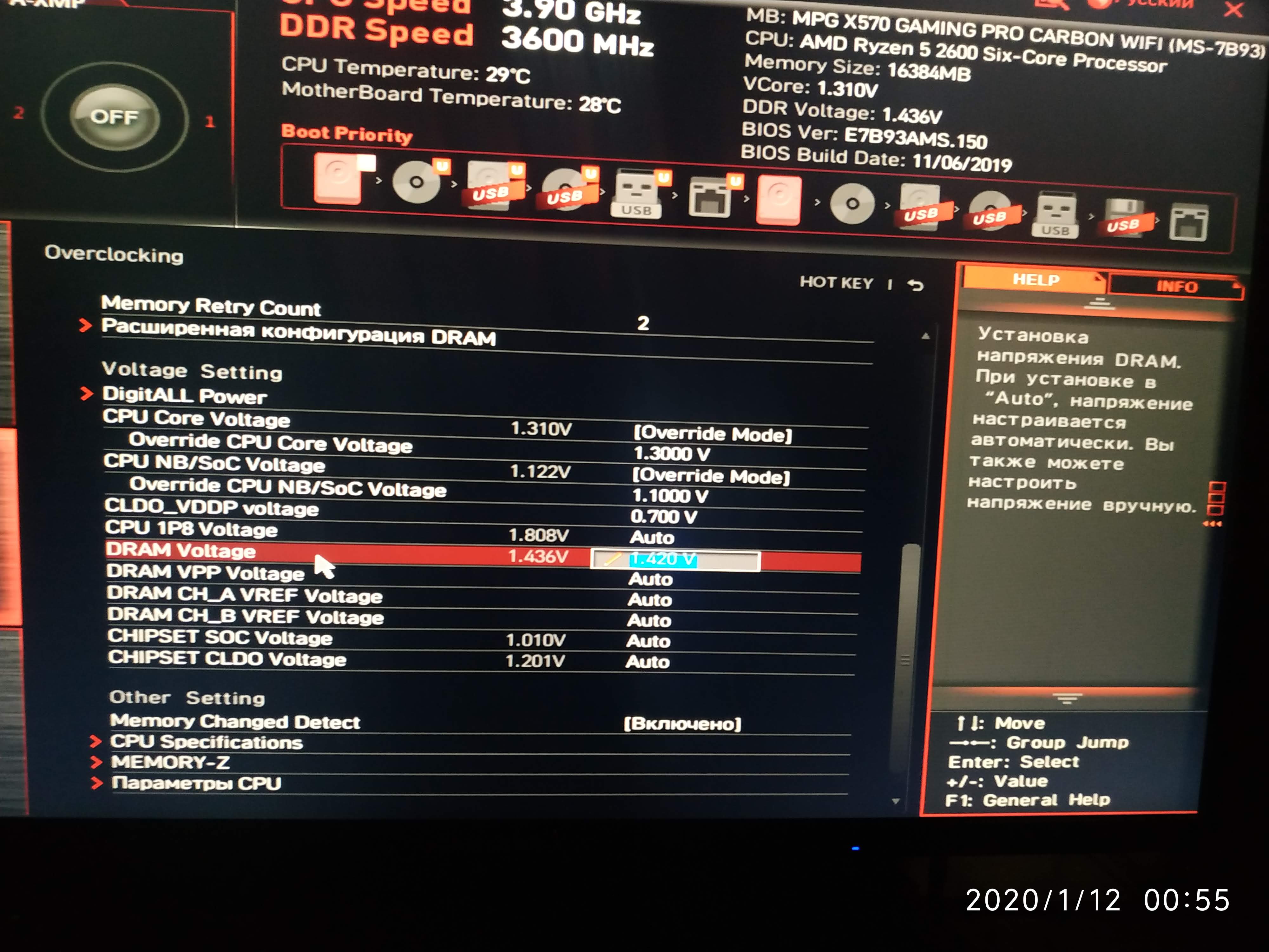

Кто еще может подсказать Dram voltage Выставил 1.42 но при прохождении теста он подниметься до 1.44
Вот зделал скрин в биосе на процесоре тоже поднимаеться Выставлено 1.3 показывает 1.31

Регистрация: 30.04.2013
maximovrom писал(а):
Я выяснил,что у меня за чипы, через калькулятор нашел нужный пресет таймингов на частоту 3000, но выше 2866 ничего не работало. Поставил назад 1600. 3000 Мгц с таймингами 14-15-15-15-30 при напряжении 1,25 без плясок с бубном. В чем тут еще проблема,если не в проце?
А калькулятор рекомендует 16-18-18-18-36 при напряжении 1,30 минимум. Что для первого райзена,что для второго. Нормально? Бред какой то.
там еще полно всяких настроек,фиг знает у меня такого не было,все процы что у меня были могли 3600+ даже 1й 1700x
щас у тебя тест не проходится ты в биосе а не в винде и это софтовые показания

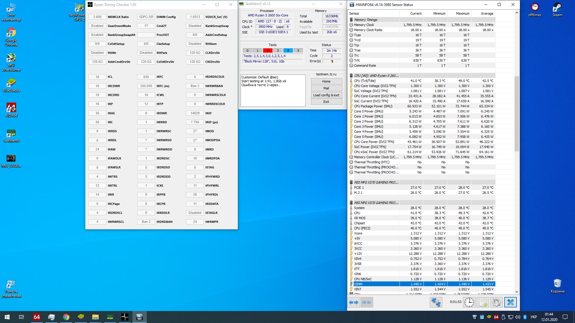

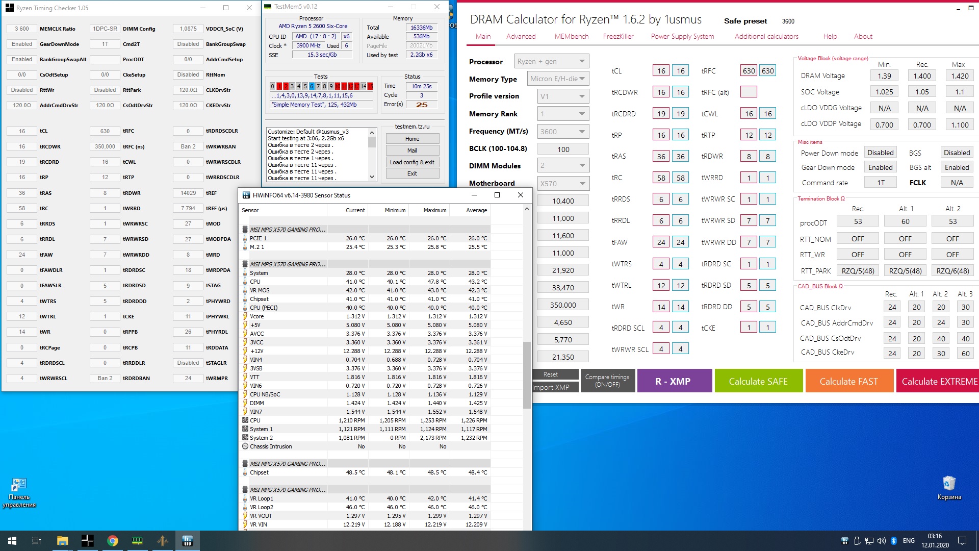

Регистрация: 13.11.2019
Подниметься когда я в windowse прохожу тест TM5 1usmus_v3 До 1.44
Ну Сейчас вроде ошибок нету 3600
ну а 3800 как я могу зделать то ? и при каком напражении
по калькуляторе ошибки если више 3600
Хех перед етим ошибок небыло тепер проверяю уже есть бред какой то )
3у2.jpg [ 501.99 КБ | Просмотров: 609 ]

Добавлено спустя 49 минут 36 секунд:
у тебя там куча ошибок будет. проверять надо не с дефолтным-же конфигом. вот проверяй.

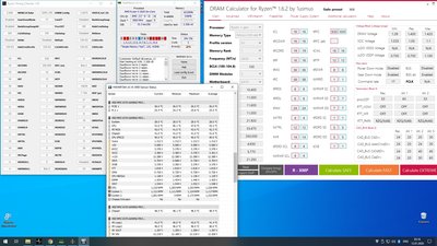

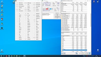

Ну мне дали ету программу сказали проверять TM5 1usmus_v3
Хочу Спросить Выставляю По калькуляторе Safe
Когда я ставлю значения cad bus clkdrv и еще нижних 3 параметра оно мне всеравно 120 Выставляет ProcODT ваше не вижу в Rct пробывал и 53 и 60 cLDO VDDP VOLTAGE 0.700 Выставляю ето хорошо по калькуляторе больше не нада ? Dram voltate 1.42 Поставил ну короче ошибки всегда уже незнаю что делать ) Хотя запускал windows и на 3800 Частоте он с моими настройками windows крашытся )
Подскажыте что делать чтоб было стабильно на 3600 ) По калькуляторе не роботает у меня стабильно ....
111.jpg [ 596.38 КБ | Просмотров: 570 ]
x570 gaming pro carbon wi-fi / Ryzen 7 5800x /Noctua NH-D15S / sapphire Rx 5700 xt pulse
/2x8 3600 16-19-16-36 1.37 BLS2K8G4D32AESBK / SSD 250+480 Gb

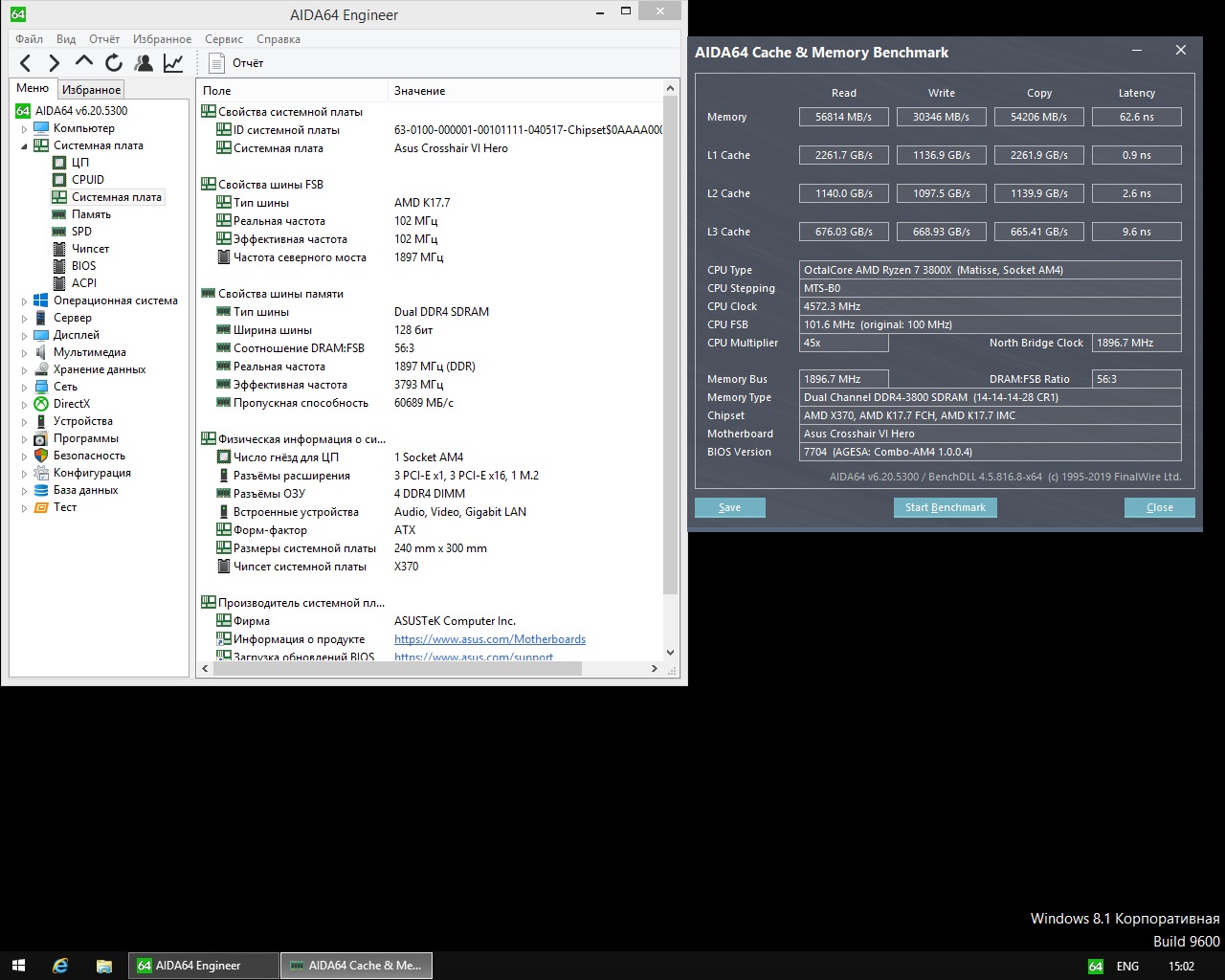

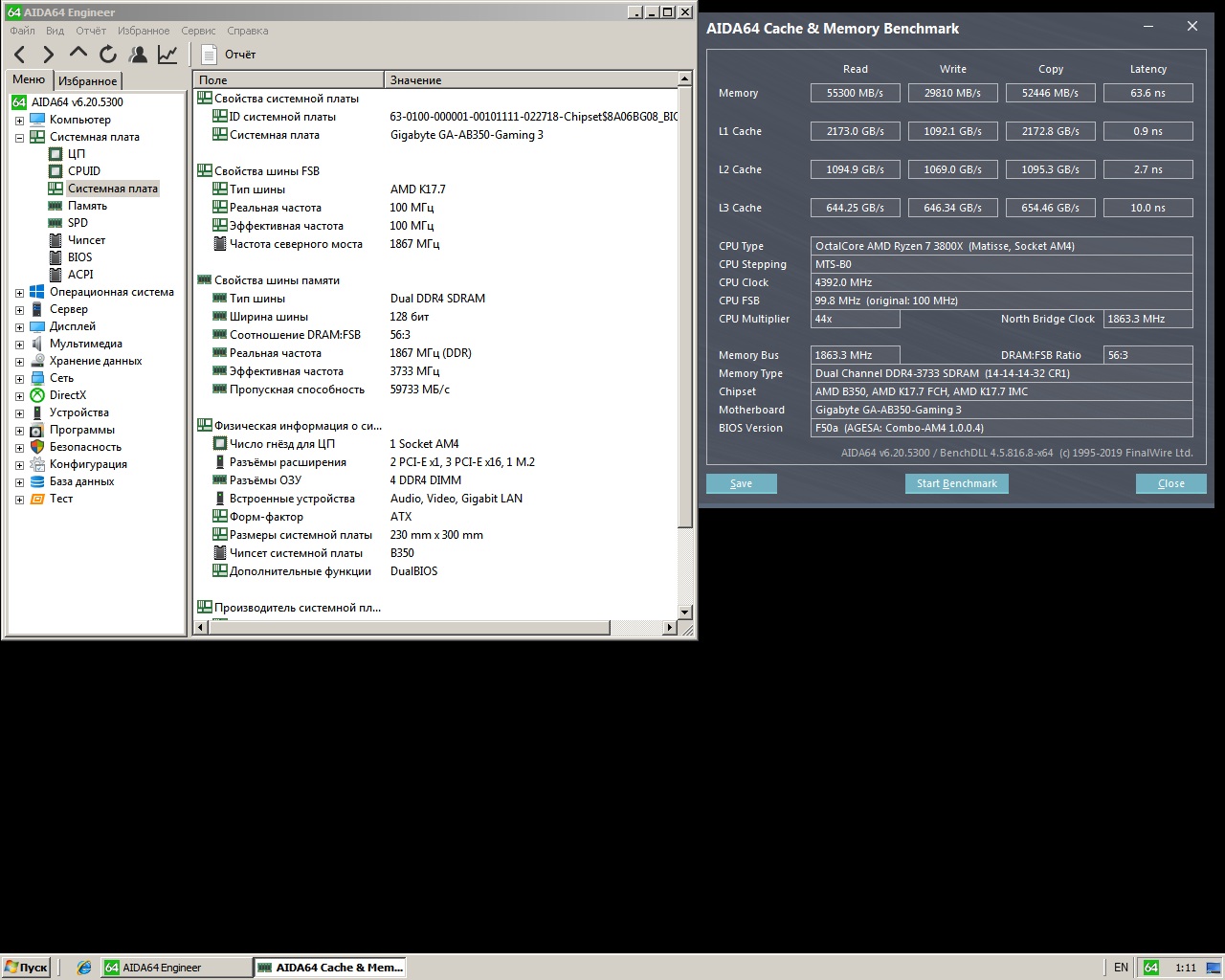

3800cl14 с новым процом уже запускал недавно на ch6,щас руки дошли до гиги пока получилось 3733cl14 :-)
