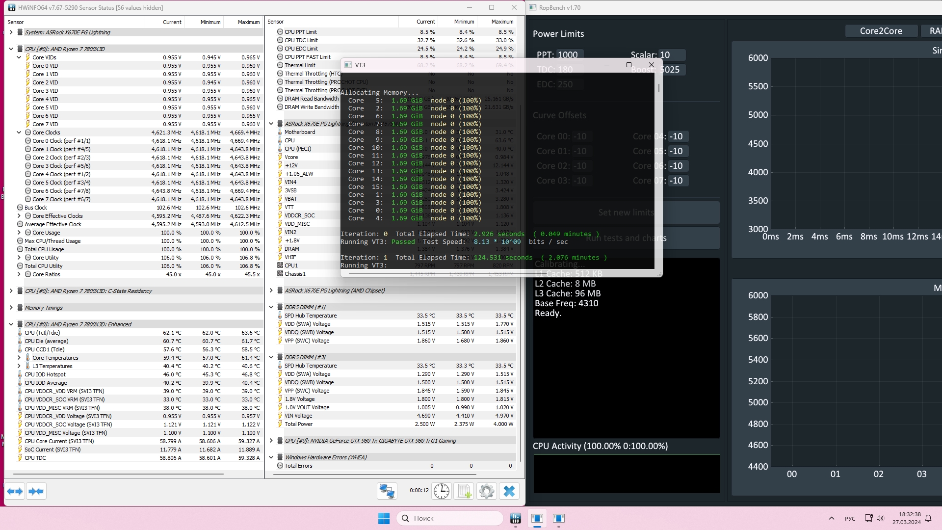

VenJkE, для 8000с34 нужно 1.45/1.45, для 6600с30, как ни странно, 1.5/1.5 В, но у меня достаточно старая память, одни из первых китов 8 ГГц
Регистрация: 15.05.2004
Упал в обморок
ps Я патриоты 8200cl38 натив не могу 8000cl36 в 1.5v загнать никак, а тут...хоть и с GDM, но все равно это писец. Что за плашки то? Хоть знать буду что надо было брать вместо своего УГ..
7800x3d/B650e Aorus Master/HMD 2x24Gb@6000cl28/RTX5070Ti/PCI-E Intel Optane 900p 480Gb/Seasonic SSR-750TR

Ты уверен? Для 9,1нс 1.5в, а для 8,5 - 1.45в? О_о Чёт не укладывается в логику

npa4ka, абсолютно уверен, поэтому и написал, что как ни странно. Рассчитывал на с28

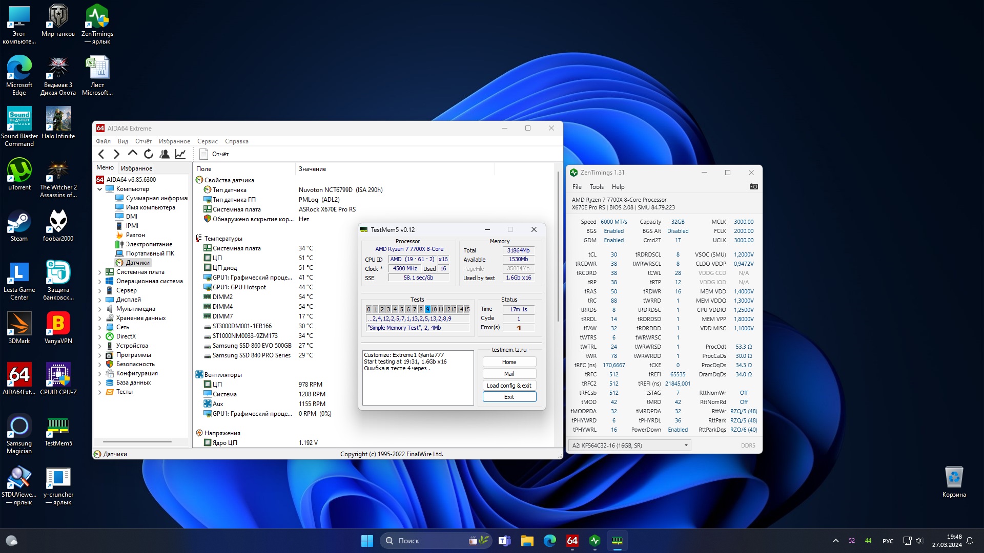

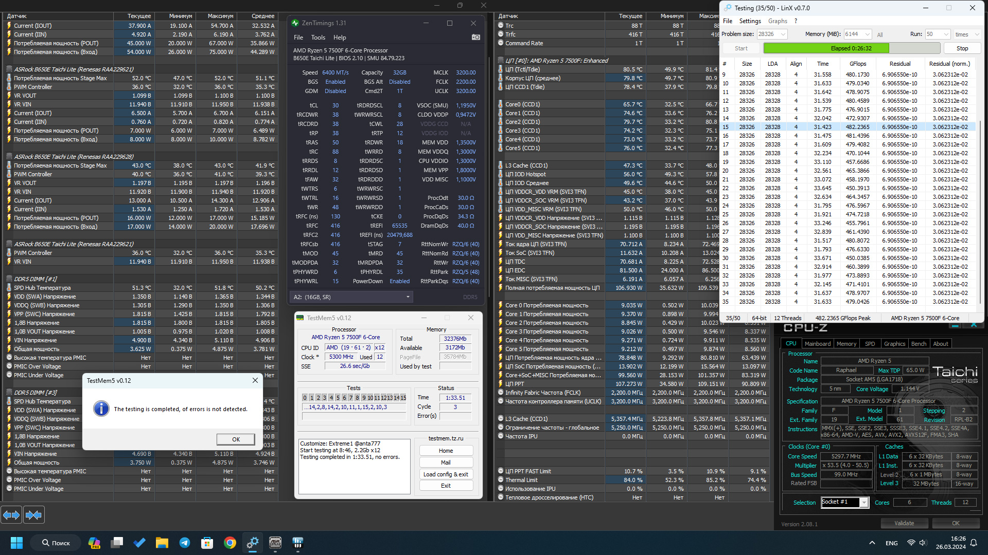

VenJkE, огромное спасибо за совет! Мои предыдущие настройки хуже. Не тестил их с нагрузкой (серфинг, ютюб в фоне). Под нагрузкой много ошибок. Ваши тайминги лучше. Но под нагрузкой словил такую ошибку:
Результаты.jpg [ 453.07 КБ | Просмотров: 1403 ]
Тест до сих пор идёт, уже 24 минуты, новых ошибок пока нет. Пробовал ставить другое напряжение - VDD 1,3500, результат такой же был. Я так понимаю, надо повысить tRFC, наверное (ошибка 4 на это указывает, вроде как).
Вообще, я правильно всё выставил, не напортачил чего? И что ещё посоветуете попробовать?
В прошлый раз не написал - память Kingston Fury KF564C32-16 (6400), m-die.
На втором цикле на 36 минуте появилась вторая ошибка, но уже в тесте 6 (две ошибки - по одной в тестах 4 и 6).
GDM выключи, латентность ниже станет. У меня тоже M-Die, добиться низкого tRFC на ней сложно.
Я бы еще на твоей памяти прибавил вольтаж VDDIO и VDDQ до 1.35 В и LLC на SoC 1-й поставил. Если ошибки останутся, добавил бы еще вольтаж на SoC до 1.25 В.
В XMP профиле у меня на SoC вообще 1.3В подаётся, я убавил до 1.25.
Попробуй чуть поднять vSoC, 1.22в должно хватить если дело в этом
VDDIO 1.3в на всяк случай
Поджать можно - GDM выкл, RRDS/L-8/8 FAW-32 WTRS/L-4/16 WR-48
Могут ниже поехать первички - можешь попробовать 30-36-36 или 30-37-37
Напортачил естественно :-) Во первых WR - 48 и точка, rrdl - 8. Далее мне видится проблема в соотношении vsoc vddp. vddp должно отставать от vsoc -+ 0.150. Пробуйте vsoc 1.150-1.160 и vddp 1.015-1.020, если их будет недостаточно будет синий экран на тестах скорее всего, тогда по чуть чуть подтягивайте vsoc/vddp вплоть до 1.250/1.100(МОжно в принципе с этих значений начать, и уже потом убавлять.) больше точно не нужно для 6000, скорее всего первых предложенных значений хватит. Ну и rfc подбирать уже самому, и в самом конце, 160-170ns вроде должно на всех m-die eхать, но тут я точно не соориентирую. Для начала 170 норм, в конце пробовать ужимать с шагом 1нс до 160 и смотреть показатели фотоворкса и задержки пока не начнут скакать и падать. Остальное теперь нормально вроде, можно vddio 1.26-1.27 на время тестов поставить, хотя его 1.25 для 6000 более чем достаточно должно быть... Еще ProcODT на 48 выставить попробовать, ну и перед финальной настройкой rfc можно попробовать wtrs/wtrl поджать до 4/16 или 6/16, если не пойдет то 6/24 оставляйте - норм. Удачи! :beer:
Добавлено спустя 3 минуты 4 секунды:
И да, как сказали выше GDM выключить, он душит нормально так. Еще вижу 54 градуса на плашках под нагрузкой, это многовато, возможно ошибка именно изза этого. Возможно стоит подумать над доп обдувом, хотя бы на время тестов, что бы исключить этот момент.

-Spirit- писал(а):
Спасибо за подробные рекомендации!!!
rrdl не забудьте еще на 8, я проглядел сходу. Ну до меня npa4ka все точно написал.

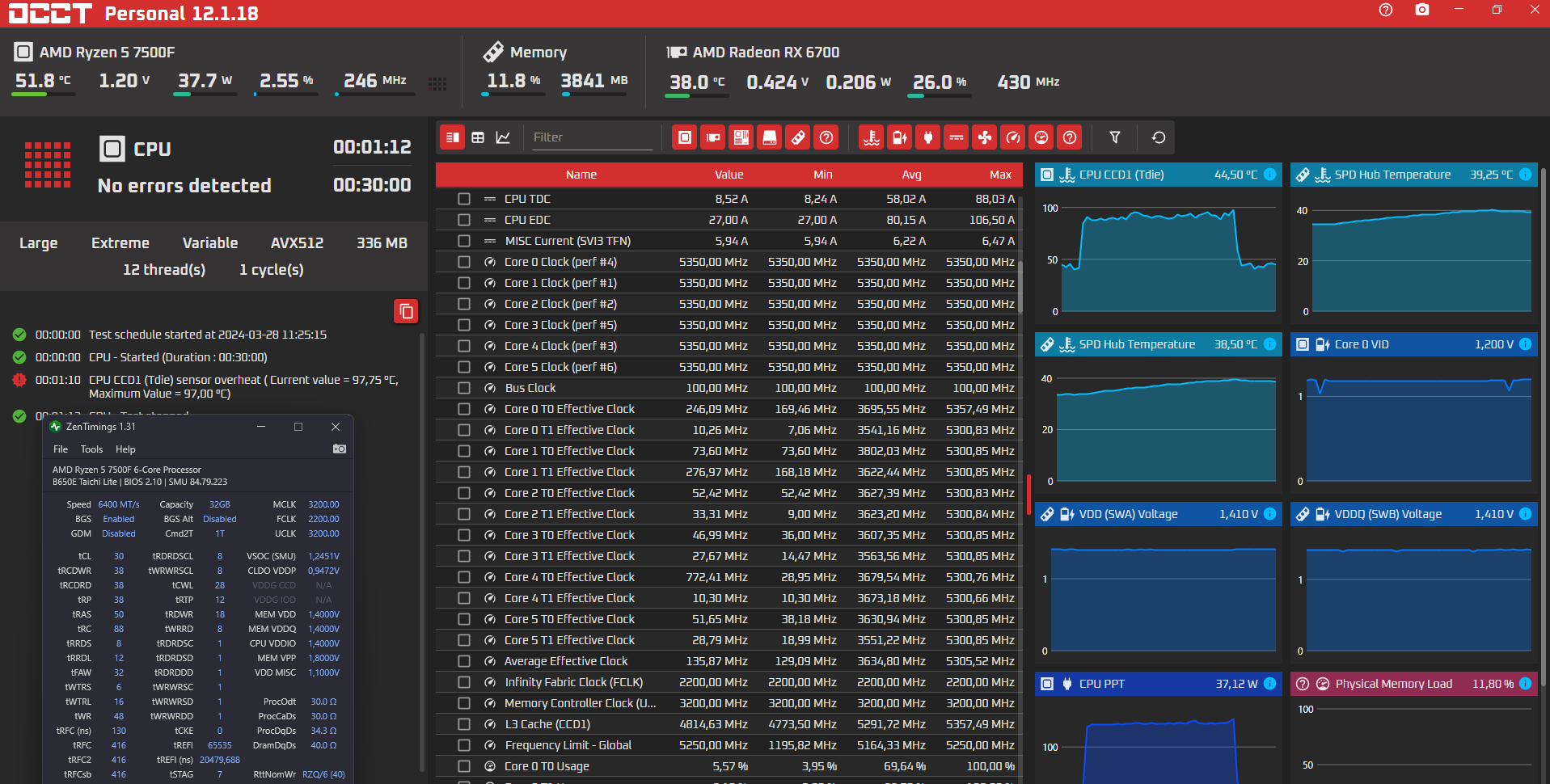

Регистрация: 02.06.2020
Откуда: Минск

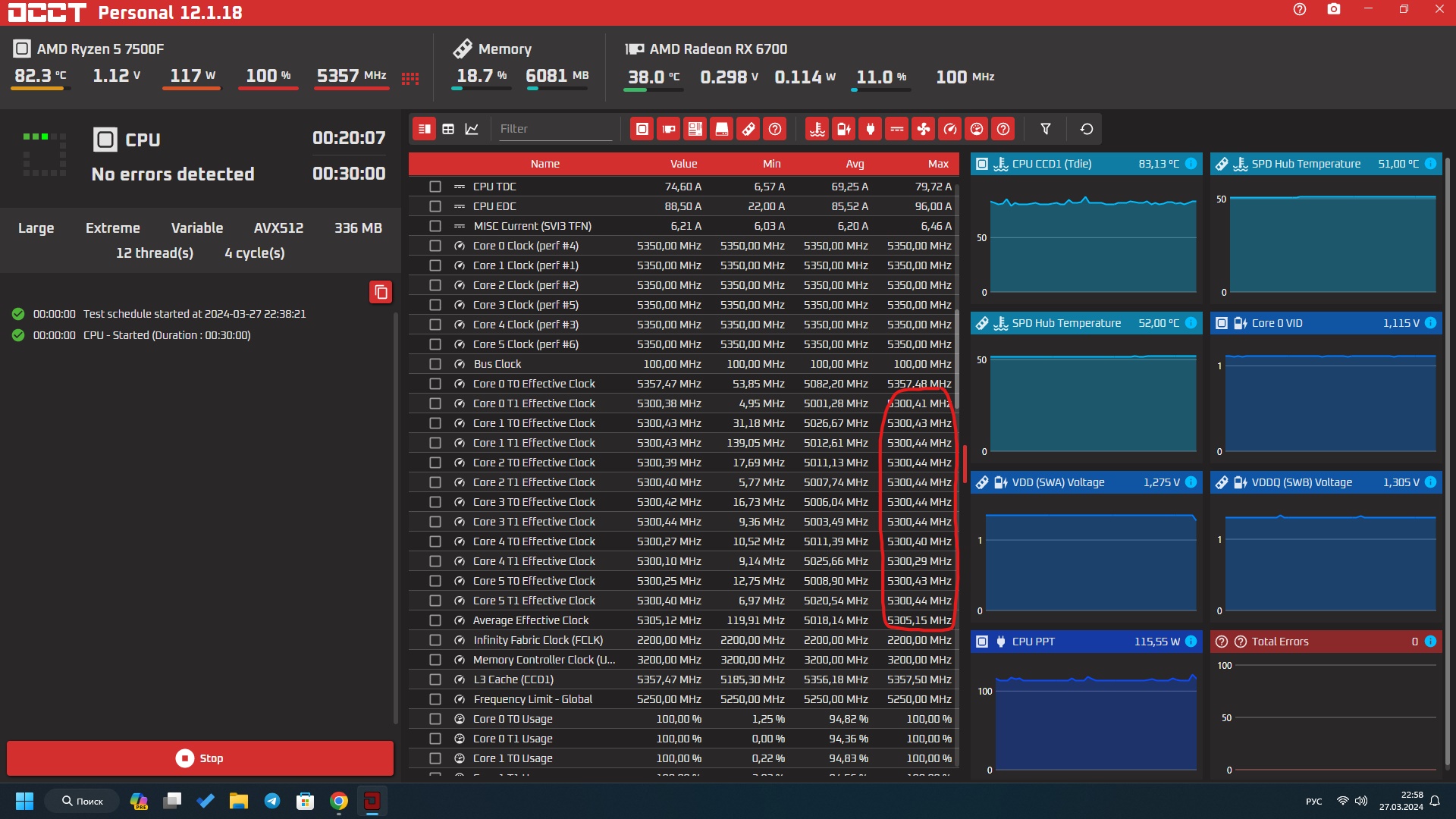

Bennuel писал(а):
А вы уверены что у вас так стабильно работает процессор? Попробуйте в том же OCCT профиль Extreme AVX512.
У меня точно такой же процессор, так ему для 5.35Ghz даже 1.18v мало, ошибки сразу же.
Либо у вас нет стабильности при вышеуказанном пресете, либо какие-то настройки подкрутили в биосе помимо вольтажа
Либо же у вас очень удачный экземпляр 7500F.
Не заметил сразу ваше сообщение. На самом деле я только 3 месяца сижу на новой платформе, потому подбор верных настроек у меня постоянный как и тестирование, то есть постепенно двигаюсь к более зажатым таймингам и высокой частоте процессора. Память вроде бы уже нашел, 1.5 часа прошла, синих экранов не ловил с момента как перешел на 2.10 биос и отжал 384 tRFC на 416. Отмечу, что для каждой платформы новая AGESA несет более стабильный разгон памяти, IF и процессора. 5350 на bios2.08 ехало стабильно 1.15v, на bios2.1 стабильно на 1.12v. Пока на 2 часа не ставил тесты, но 30 мин проходит без ошибок. Может я ошибаюсь конечно, но за пару лет тестирования у меня сложилась такая вот картина по тестам - если OCCT проходит 30 мин, с вероятностью 90% он пройдет 1, 2 часа.
Касаемо подкрутил настройки в биосе, как это проверить?

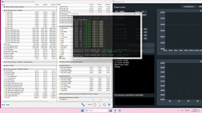

Снимок экрана 2024-03-27 225959.png [ 108.03 КБ | Просмотров: 1304 ]
Снимок экрана (14).png [ 262.19 КБ | Просмотров: 1304 ]
ASROCK TAICHI B650E, RYZEN 7700 - CURVE -30, KINGBANK A-DIE 32GB 6400 MHZ CL30 1.35V / GIGABYTE RX 9070 (XT-mod) 16GB OC / Silverstone ST1500-GS 1500W 80 Gold

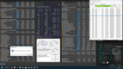

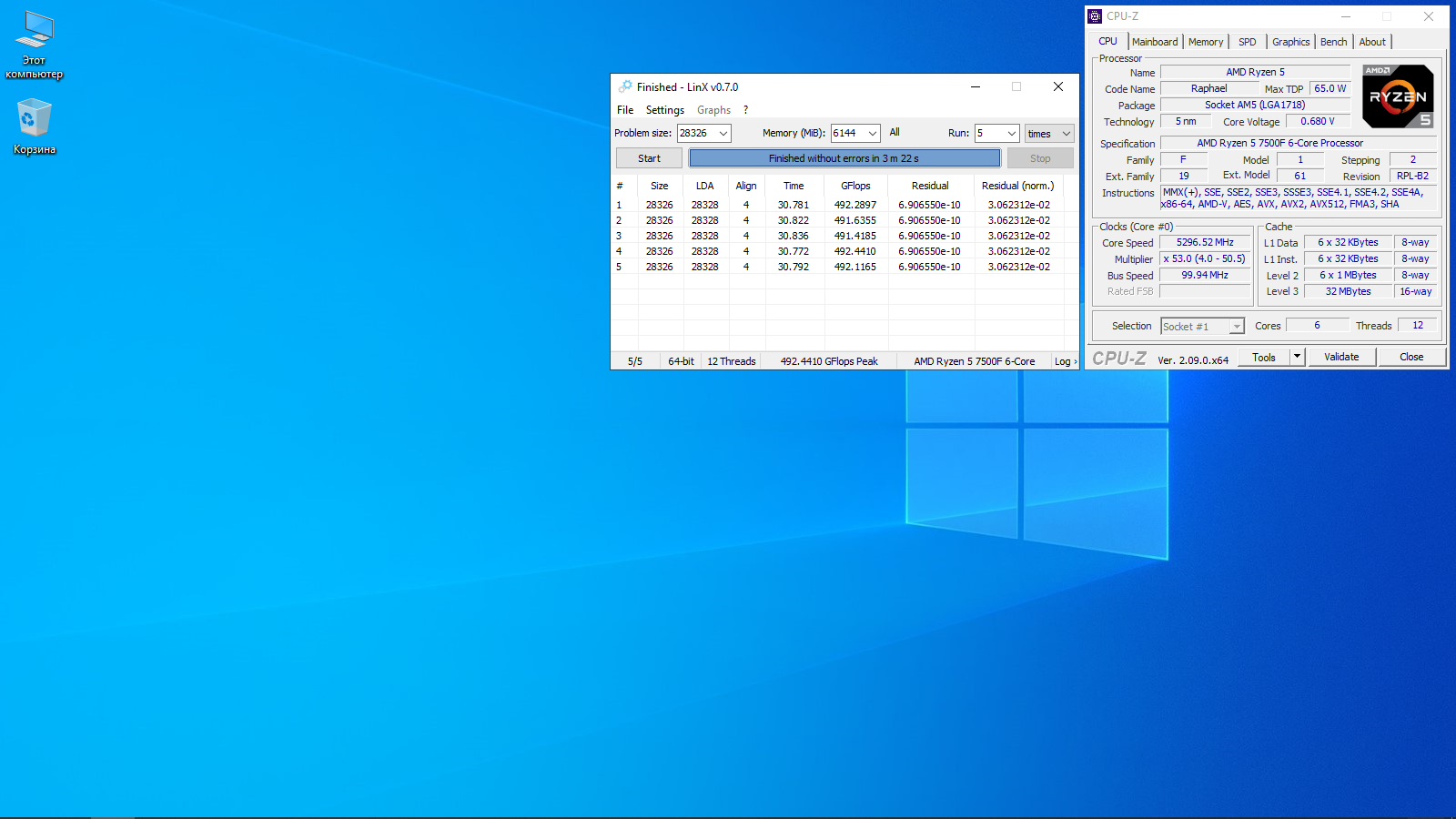

да шляпа там у тебя с вольтажами, ты же сам скидывал скрин с линксом там у тебя дельта в 30, накинь вольтаж на проц нормальный и сам увидишь разницу
даже на скрине твоем в осст проц недогружен снова
скрин прикрепил с линксом на 5.3, и твой для сравнения
Снимок экрана (14)_LI.jpg [ 2.87 МБ | Просмотров: 1293 ]
LinX 5300.png [ 407.07 КБ | Просмотров: 1290 ]
stable.jpg [ 1.12 МБ | Просмотров: 1288 ]
dmitrij31 --> DII31

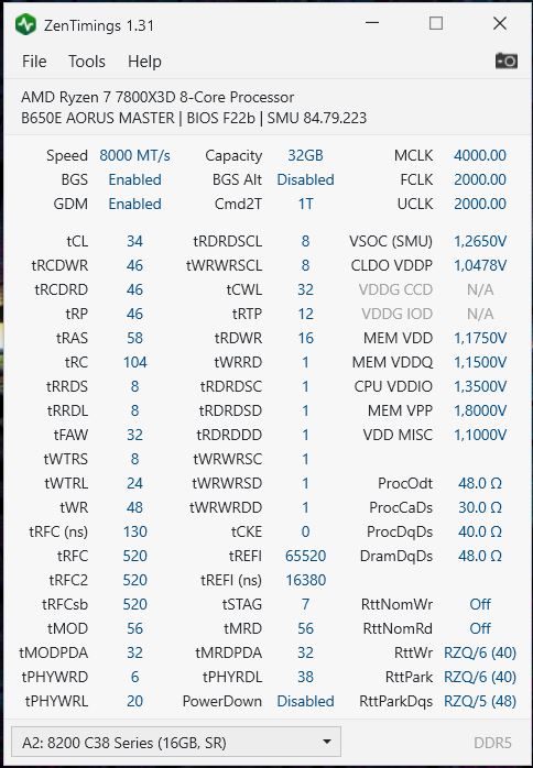

upd
Легким взмахом крыла попугая, семейные трусы превращаются в элегантные трико :D
на 1.5/1.45 бута не было, на 1.55/1.50 бут...и это, я скажу интересно. Потому что до этого на 1.55 c cl34 бута не было раньше...
8000cl34.JPG [ 69.89 КБ | Просмотров: 1263 ]

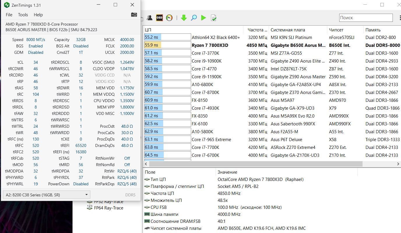

Попробую поковырять... подожму третички, и нашупаю дно vdd, я так сразу сходу после 1.5, 1.55 поставил... Правда заранее скажу с GDM это полная шляпа т.к. показатели задержки и фотоворкса хуже чем с cl38 :D Пока получается это кукурузные cl34
upd
Да...сопротивления сила. Правда от cl36 не отличается почти, +100mbs в фотоворксе, надо 34-44-44 мутить, зато появился стимул на еще один раунд cl36 vs vdd 1.5 :-) Два последних дня мучал безуспешно, и кстати выжигал под конец взглядом все эти сопротивления, но не хватило выдержки что бы и их еще перекапывать все начинать...
8000cl34latency.JPG [ 218.76 КБ | Просмотров: 1255 ]
Скинь плиз скрин с hwinfo этого сетапа, отображает ли он вольтаж 1.45 при таких таймингах

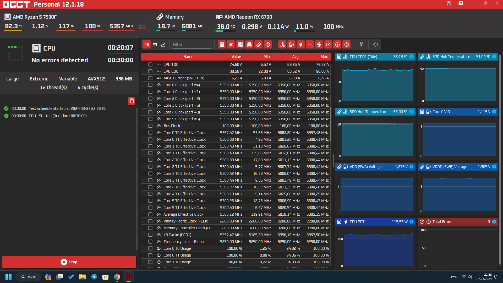

Спасибо за совет. Самое удивительное, я не могу это никак исправить. А именно 5350 разгон, процессор работает 5300 по показателю в OCCT эффективной нагрузки, число постоянное, что само по себе странно. Вольтажи накидывал везде, не помогает. Словно какой-то фикс стоит на разгоне. Разгоняю процессор до 5450, 5400 в нагрузке показывает. Касаемо копать в сторону стабилизации показателя Linx, понял буду копать, что вызывает колебания, но вероятно IF или POWER DOWN Enabled от DDR5.
Снимок экрана 2024-03-28 112655.png [ 254.21 КБ | Просмотров: 1161 ]

Konstantin_by писал(а):
Тебе надо всё в дефолт сбрасывать и руками потом выставлять
