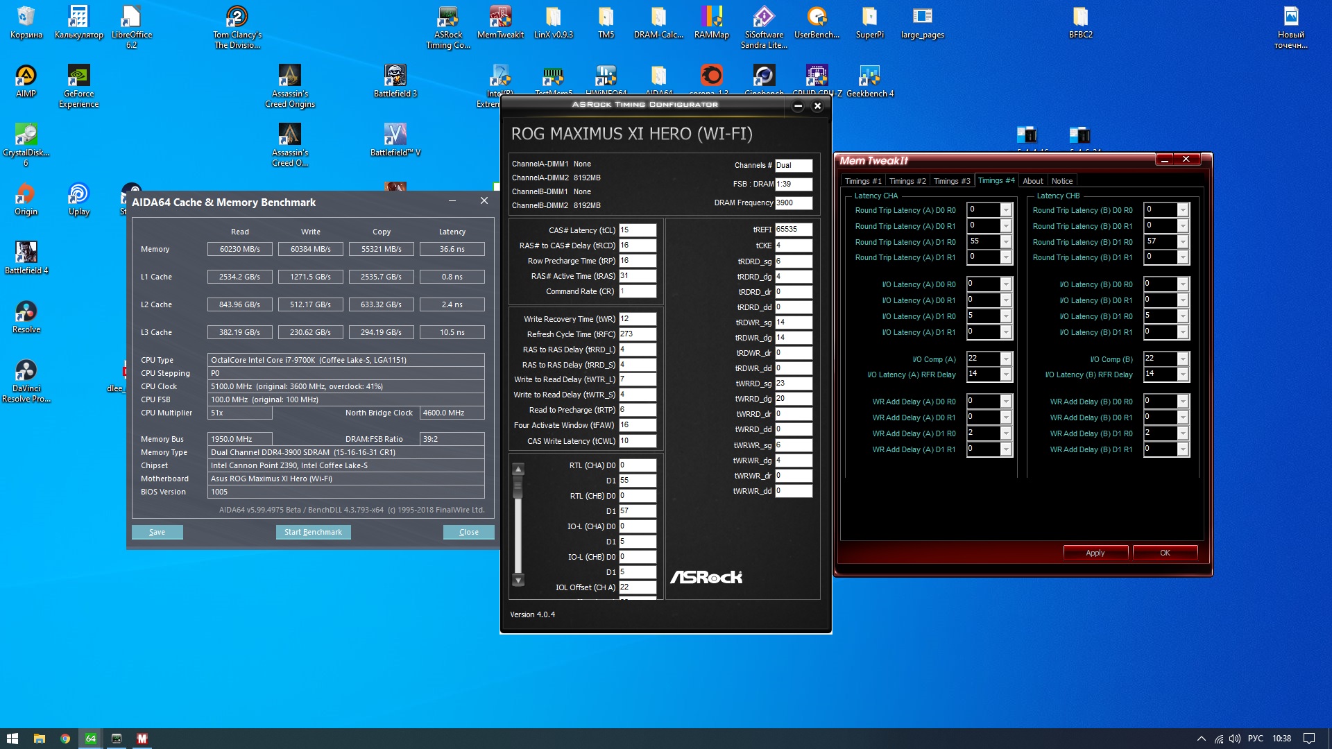

Принятые в теме сокращения (и заодно необходимые утилиты для отладки и тестирования памяти)

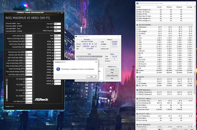

TM5 - TestMem5
ATC=Asrock Timing Configurator 4.0.4 for z370/390
Asrock Timing Configurator 4.0.13
Asrock Timing Configurator 4.0.12 for z690
Asrock Timing Configurator 4.0.10 for z590
Asrock Timing Configurator 4.0.9 for z490
Asrock Timing Configurator 4.0.8
Asrock Timing Configurator 4.0.3 for z170/270/490
Asrock Timing Configurator 4.0.16
https://drive.google.com/file/d/1-PdgLkCf-5cA3b1kqO2CmFyhXtz-tiS3
AMT - Asus MemTweakit Asus MemTweakIt 2.02.44

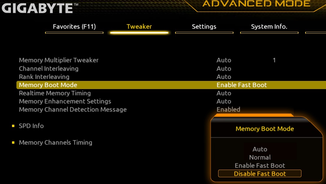

При настройке памяти в BIOS ставим ОБЯЗАТЕЛЬНО MRC Fast boot=disable (включаем при этом режим тонкой тренировки, если же выставим enable, то включаем режим грубой тренировки).

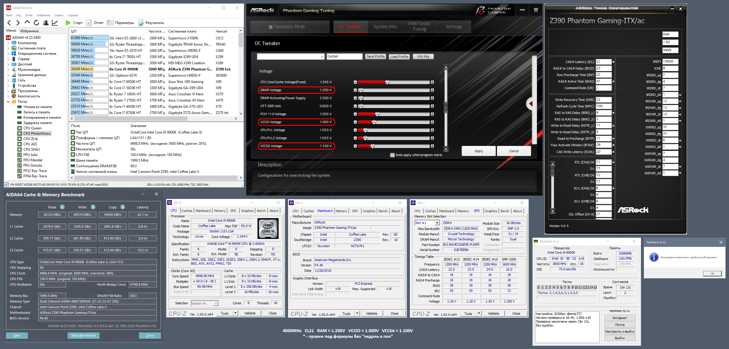

Напряжения на процессоре при разгоне памяти
SA- безопасный уровень (по данным MSI) 1.35, растет от частоты памяти и зависит от подключенной периферии к PCIE, чем больше скорость видеокарты и NVME-диска, тем выше нужно напряжение.
IO (для Z590 =IO2, а просто IO можно оставлять в авто, для Z690=IVR DDQ)- обычно хорошо работает если на 50 мВ ниже SA, но чем ниже, тем лучше, стараться максимально снижать.
Тоже растет с ростом частоты памяти.
Для ориентира при настройке всегда рекомендую глянуть, что за напряжения SA и IO выставляет материнка в авто.

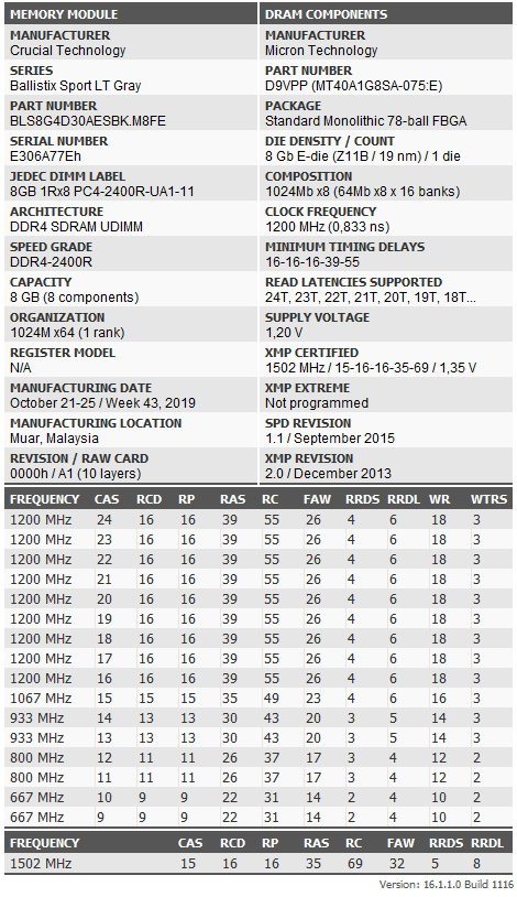

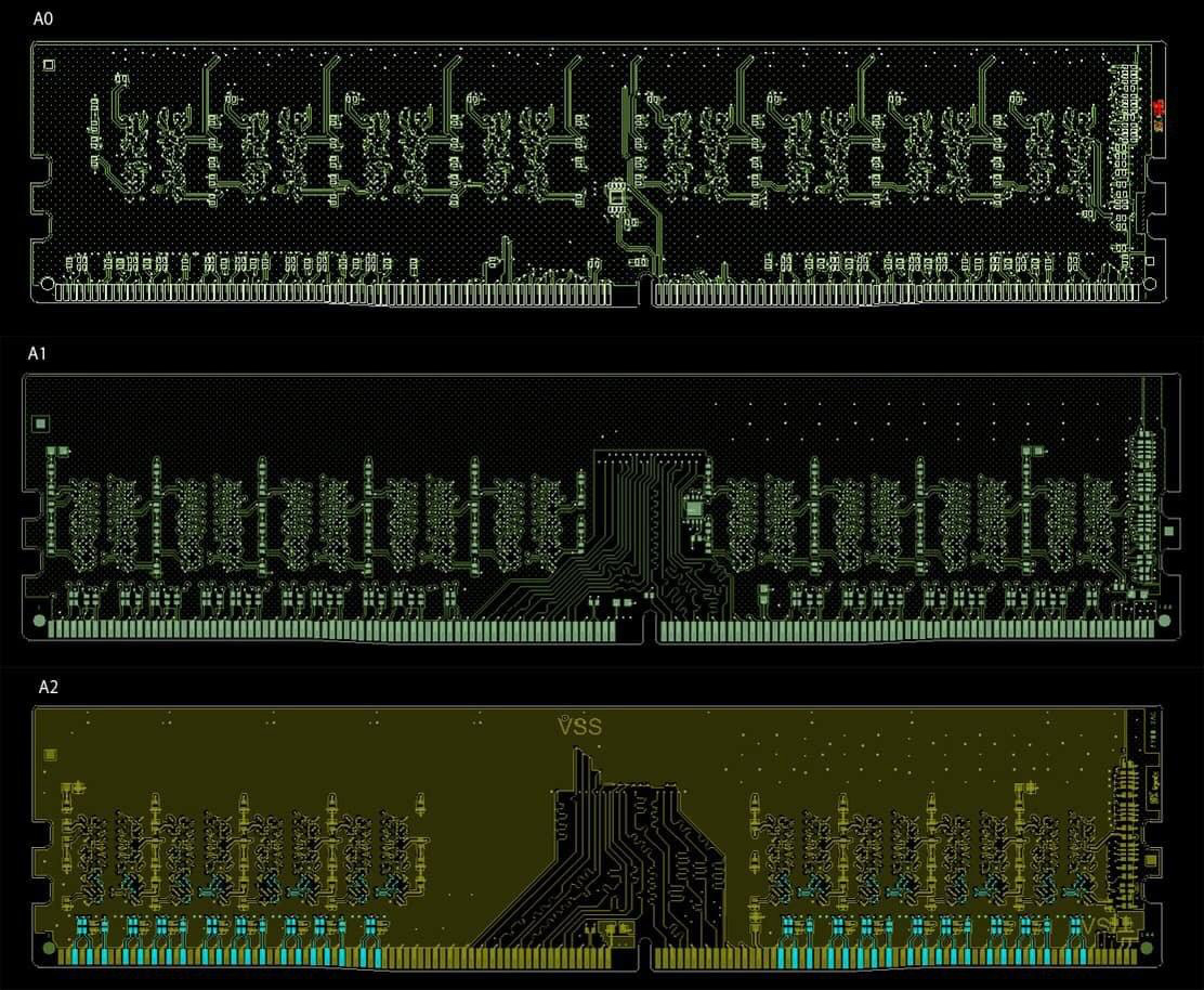

Ревизии печатных плат. A0,A1 или A2 планки, как узнать
Статистика tRCD планок в зависимости от типов чипов

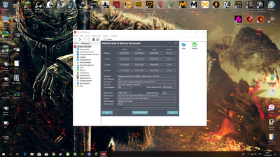

Сам сейчас сижу кручу оперативу примерно как у тебя, но у меня еще и два разных комплекта 2х8гб патриков, что немного усложняет задачу.
Уже думаю кого на коммерческой основе искать на помощь xD

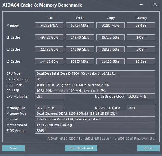

У самого стоят два разных комплекта от патриков, только на B560, один Patriot Viper Steel 3866 МГц, 18-22-22-40 2х8гб, а второй Patriot Viper Steel 4000 МГц, 19-19-19-39 2х8гб, оба комплекта на бидонах, сработались как родные :-)

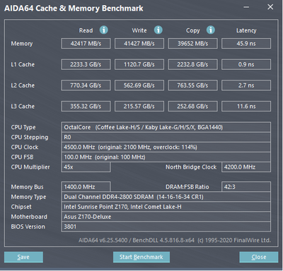

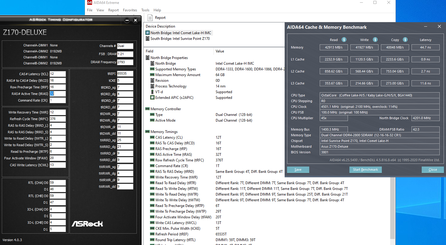

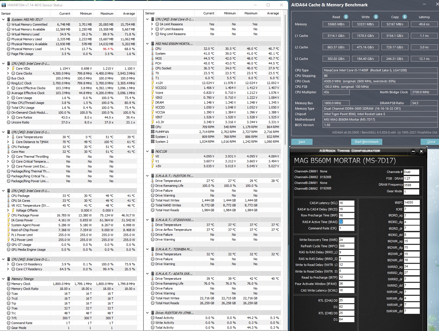

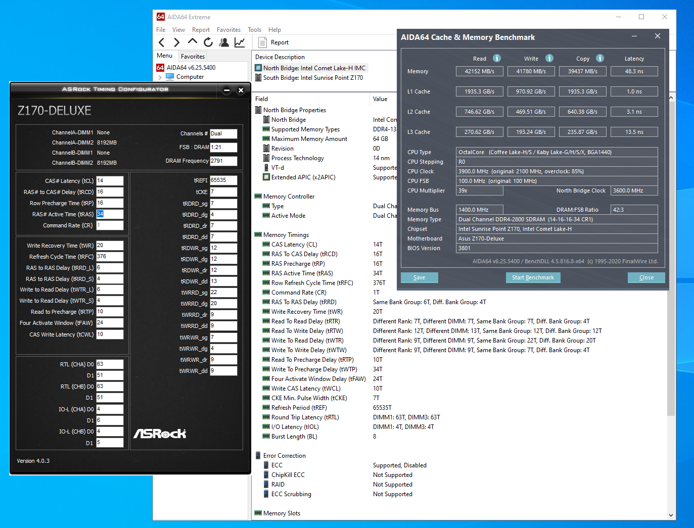

AIDA64
AIDA64.jpg [ 96.79 КБ | Просмотров: 820 ]
Intel Core i7-11700
Msi mag b560 tomahawk wifi
GeForce RTX 4070 Ti
Patriot Viper 4 Steel 32GB RAM (3600/cl16/1.39V)

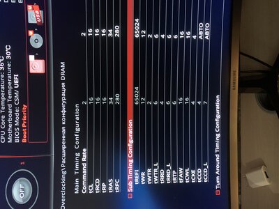

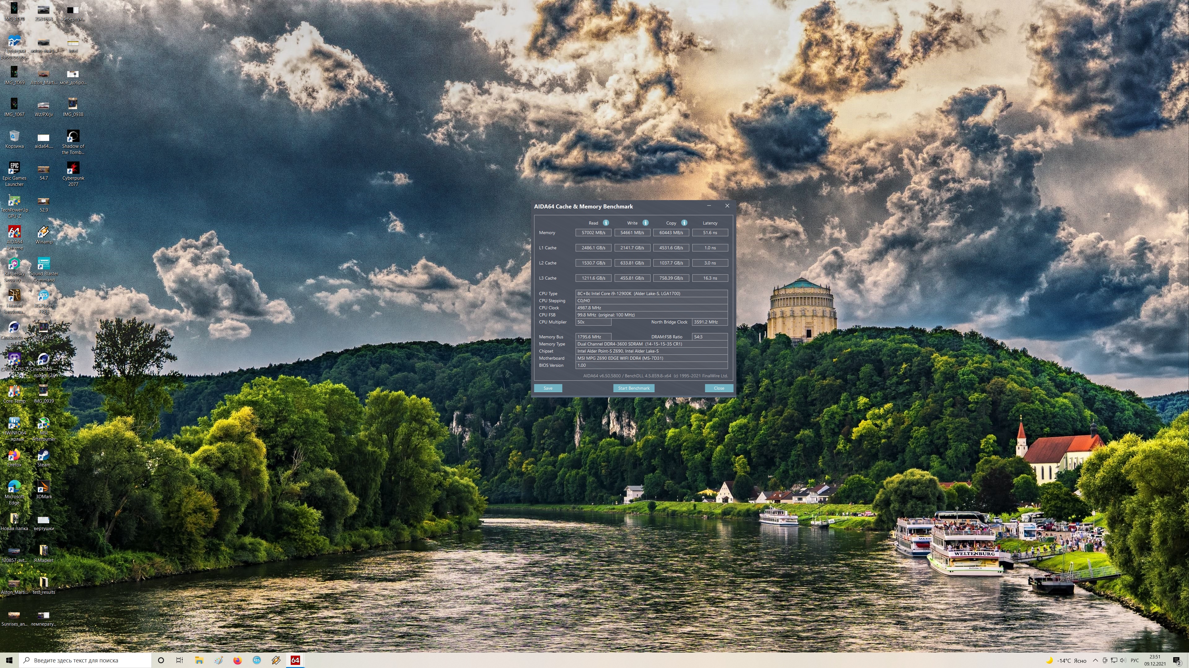

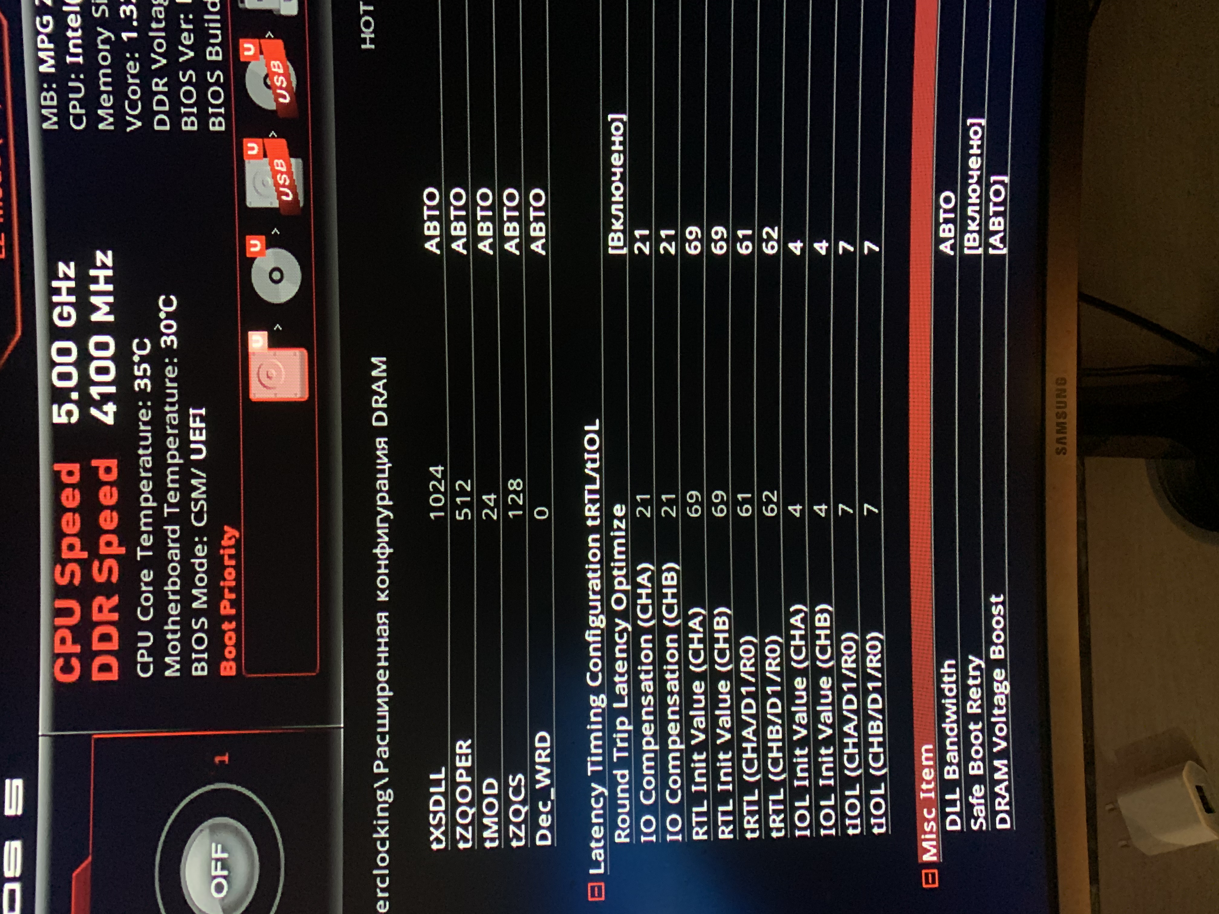

MASTER. Какой смысл? Чтобы она ушла в Gear2? ну и нафига?

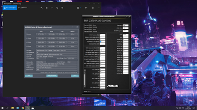

Пока выжал так, думаю вполне годно вышло
i7 13700KF, 32GB RAM, RTX 5080, Windows 11 Pro 25H2

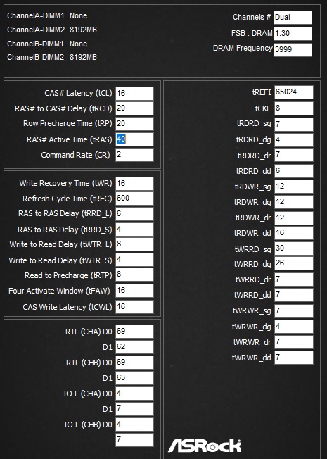

trofey писал(а):
больше 1.37счемто не дает делать
в ручную забивай нужное.
на 1.37, можешь такое
Maximus Tweak [Mode 1 или 2]
DRAM CAS# Latency [14] или 15
DRAM RAS# to CAS# Delay [18] для начала ;)
DRAM RAS# ACT Time [36]
DRAM Command Rate [1N]
DRAM RAS# to RAS# Delay L [6]
DRAM RAS# to RAS# Delay S [4]
DRAM REF Cycle Time [560] для начала ;)
DRAM Refresh Interval [65024]
DRAM WRITE Recovery Time [13]
DRAM READ to PRE Time [7]
DRAM FOUR ACT WIN Time [16]
DRAM WRITE to READ Delay [Auto]
DRAM WRITE to READ Delay L [8]
DRAM WRITE to READ Delay S [4]
DRAM CKE Minimum Pulse Width [1]
DRAM Write Latency [14]
tRDRD_sg [6]
tRDRD_dg [4]
tRDWR_sg [10]
tRDWR_dg [10]
tWRWR_sg [6]
tWRWR_dg [4]
tWRRD_sg [28]
tWRRD_dg [24]
tRDRD_dr [6]
tRDRD_dd [6]
tRDWR_dr [10]
tRDWR_dd [10]
tWRWR_dr [7]
tWRWR_dd [7]
tWRRD_dr [6]
tWRRD_dd [6]
TWRPRE [32]
TRDPRE [7]
tREFIX9 [127]
OREF_RI [0]
опробовать для начала

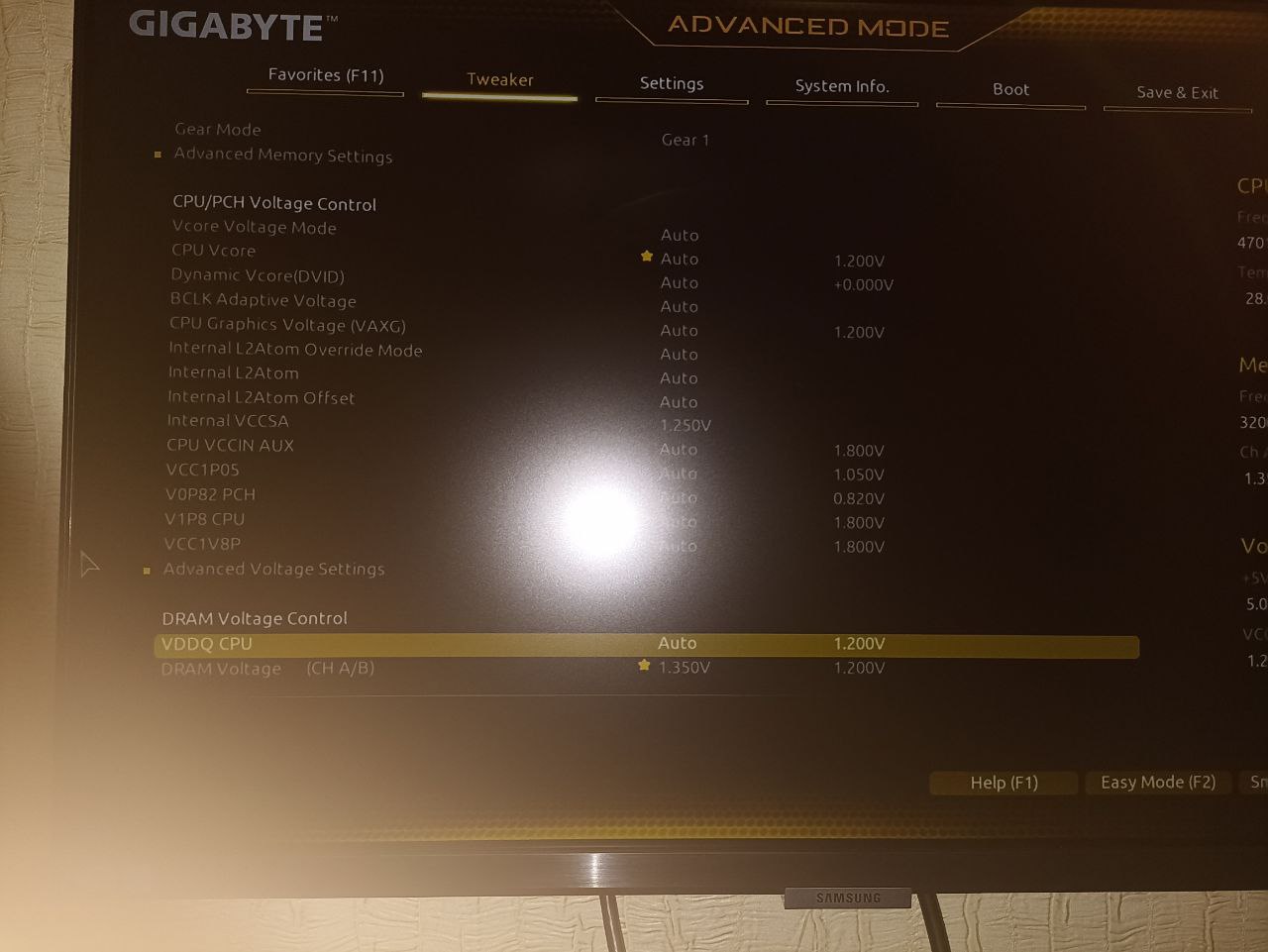

Регистрация: 22.12.2022
angevil писал(а):
salerrr dram voltage для 3800+ надо искать в районе 1.45-1.5, особенно если там бидоны. Плюс, да, агент и vddq крутить. Может КП дубовый как вариант конечно, но думаю 3600-3800 должен схавать.
уточни, пожалуйста, что значит агент и где его искать?
Да и vddq не могу найти в биос есть VDDQ CPU это одно и тоже?
msg-1416322862-44487.jpg [ 99.49 КБ | Просмотров: 944 ]

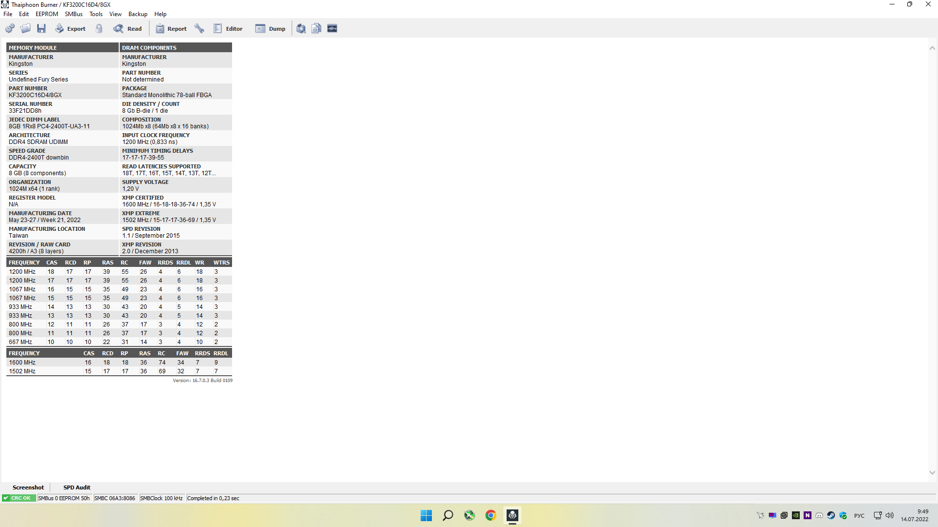

Ни на одном компе не работает XMP профиль на 3200 с заявленными таймингами.
Только на рязани запускается и держит до запуска хрома. Дальше уходит в ресет.
Подскажите пожалуйста для чайников, что мы делаем не так?
Память может неподходящая? Планки тестили везде и в 1-3 и в 2-4.
