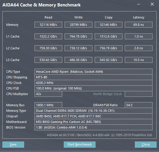

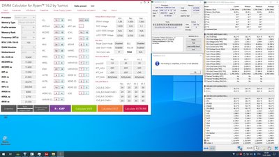

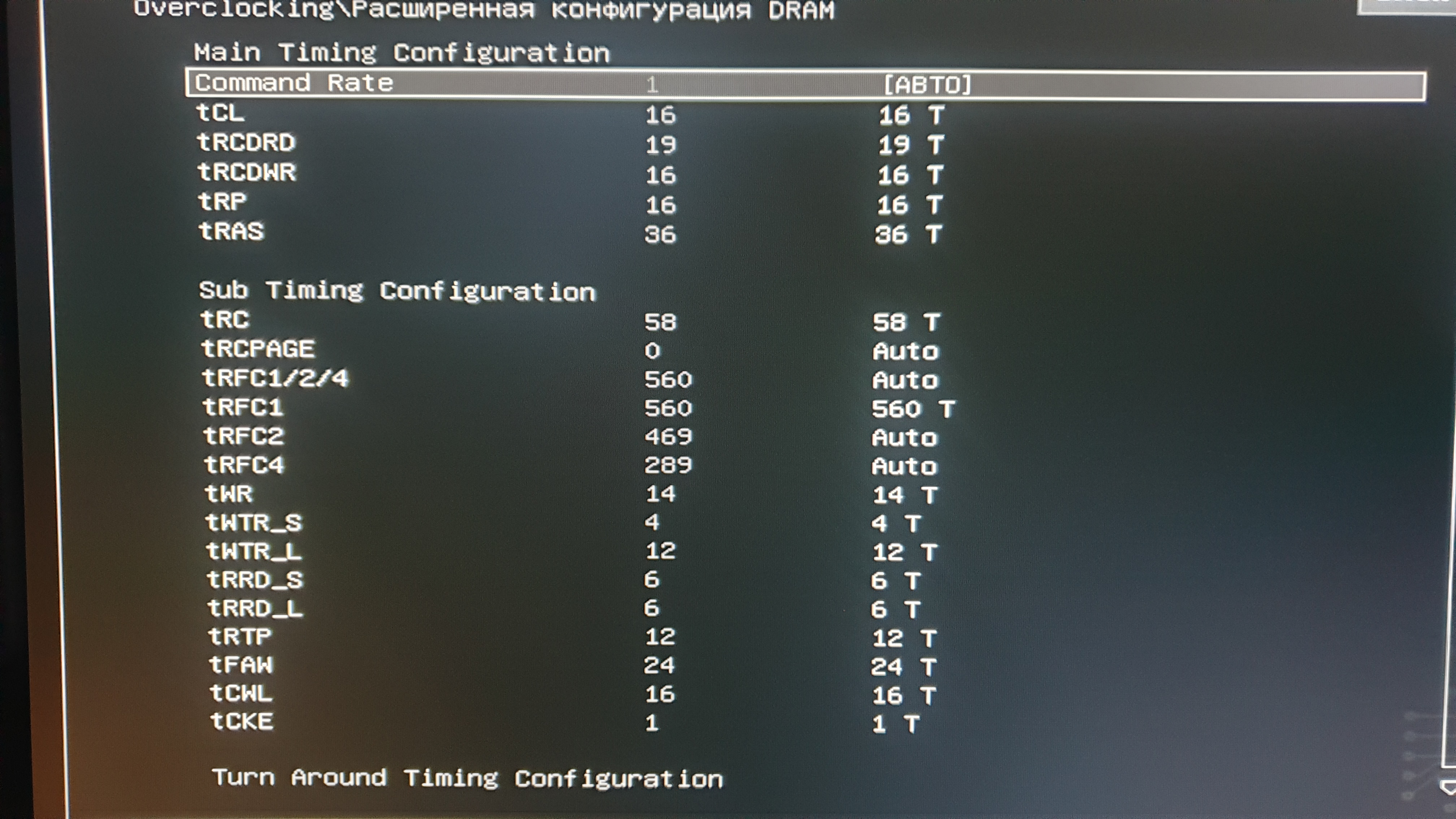

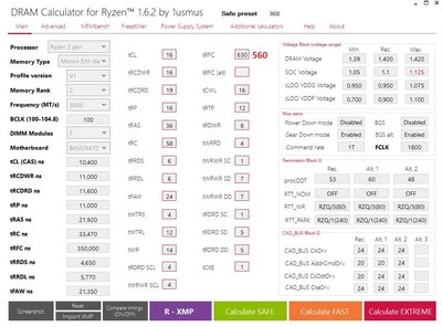

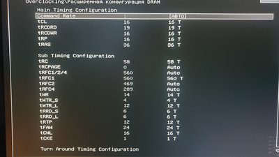

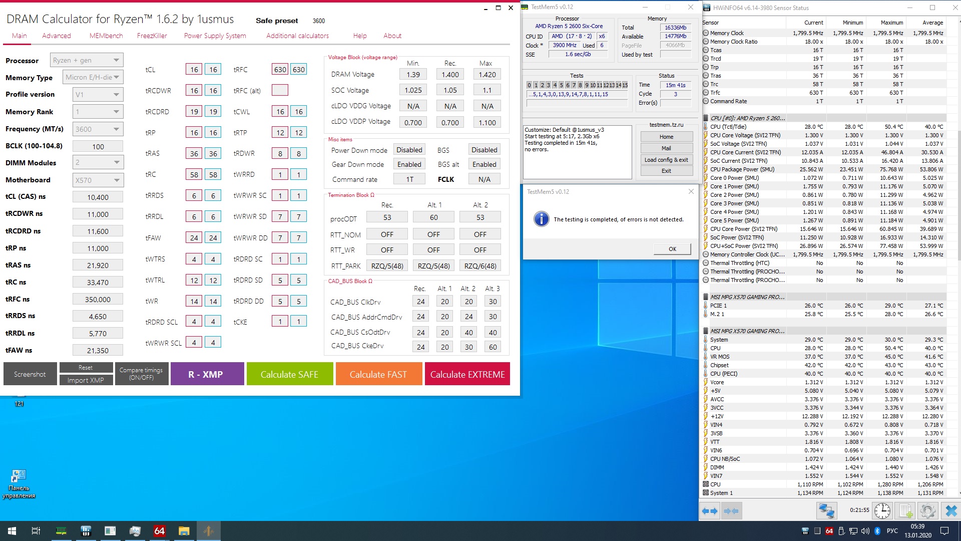

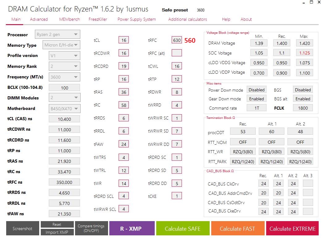

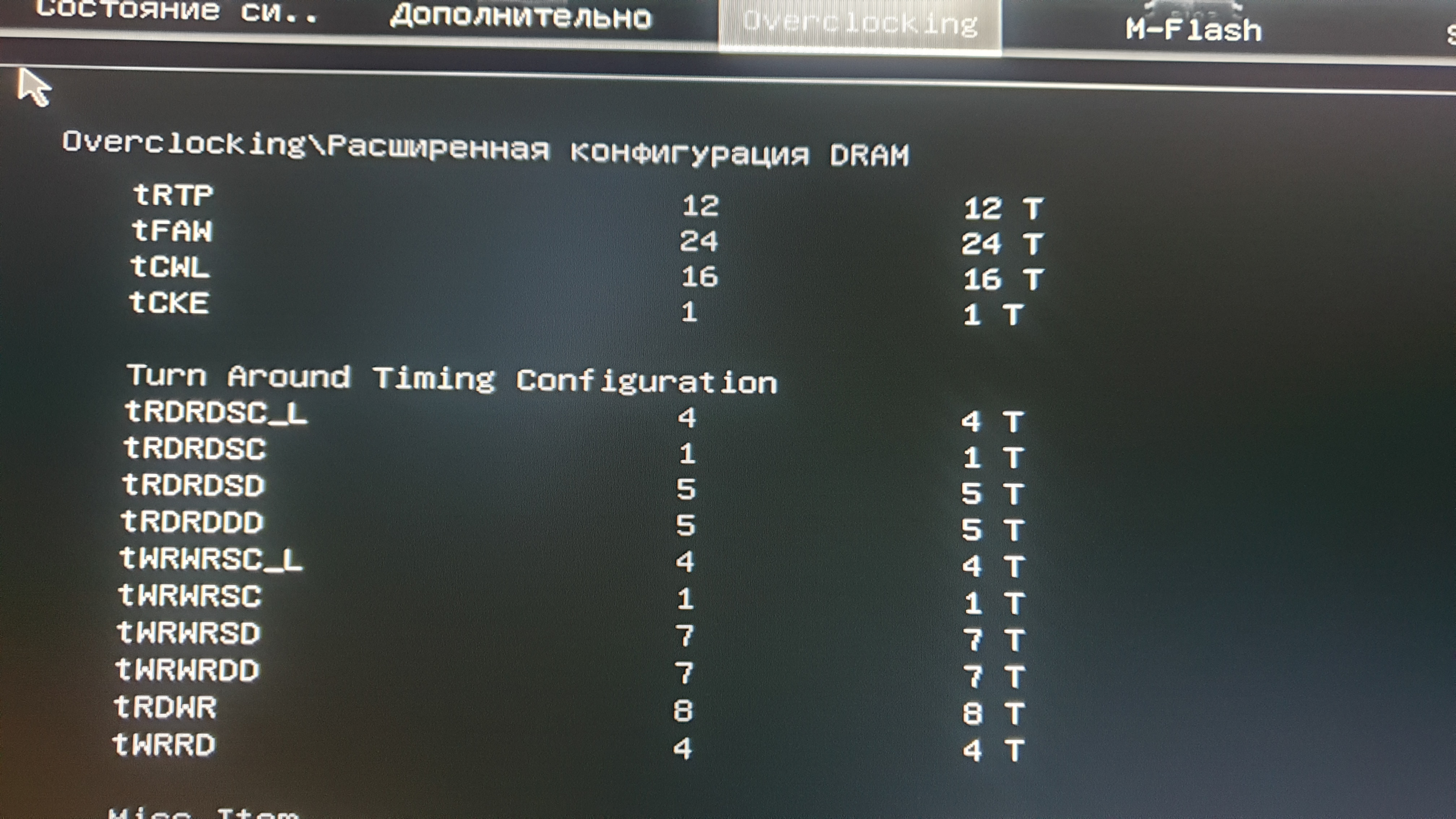

Доброго времени суток.
Разогнал по DRAM Calculator for Ryzen на 3600MHz 1.400v 16-19-16-36
Подскажите пожалуйста, нормально? Или ещё что то можно подправить, выше 3600 не стремлюсь если что..
Делал по значениям что предложил кальк в "SAFE" только с изменением tRFC. В TestMem5 ошибок не было, прогонял можно сказать 2 раза полностью пол часа 3 цикла с 1.450 (на всякий) и 1.400v.

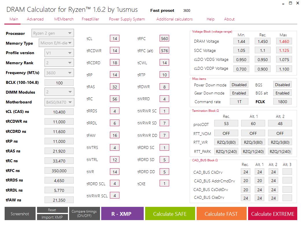

С вариантом "FAST" заполнил в биосе всё так же как в калькуляторе, только не знал куда tRFC(alt) вписать.. в TestMem5 сразу ошибки сыпались..
3600.png [ 91.87 КБ | Просмотров: 1698 ]
bios-1.JPG [ 2.79 МБ | Просмотров: 1698 ]
bios-2.JPG [ 3.06 МБ | Просмотров: 1698 ]
SAFE.jpg [ 208 КБ | Просмотров: 1698 ]
FAST.jpg [ 122.6 КБ | Просмотров: 1698 ]
R5 3600 | Scythe Fuma Rev.B 1100 | MSI B450 Gaming Pro Carbon AC | BLS16G4D30AESE 16 ГБ x2 (2 ranks) |
RTX 2070S | 650W | 1920x1080 | Win10 2004 Pro
