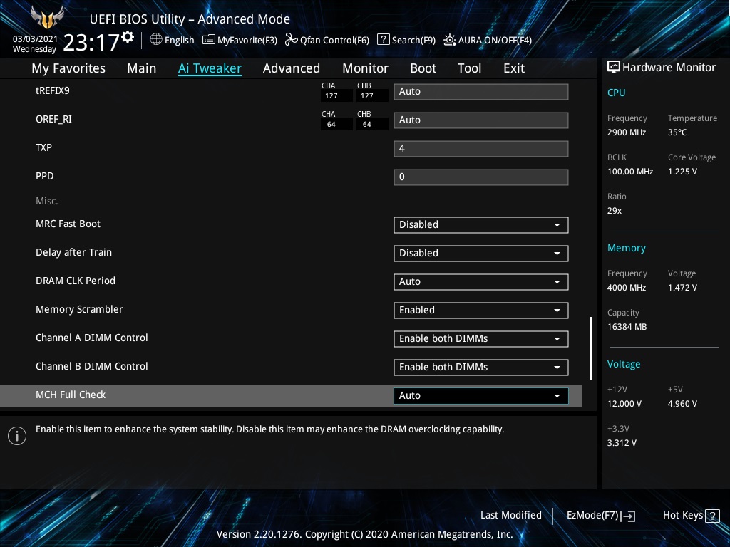

При настройке памяти в BIOS ставим ОБЯЗАТЕЛЬНО MRC Fast boot=disable (включаем при этом режим тонкой тренировки, если же выставим enable, то включаем режим грубой тренировки).
Оптимально при разгоне памяти использовать в биосе множитель памяти 133, а не авто или 100, что даст возможность создать комфортные условия для контроллера памяти в процессоре и снизить напряжения ио и са !
Недаром в Jedec шаг между спидбинами именно 133, а не 100!

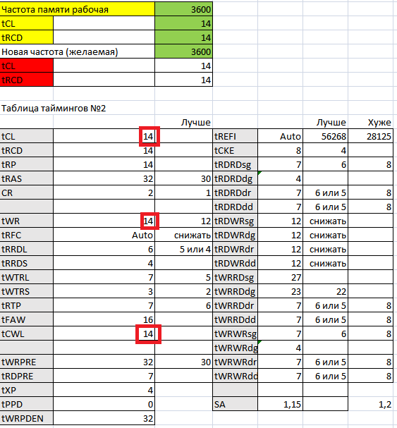

Таблицы от anta777
Актуальные (последние) версии:
TableDRAMIntel(simple3nov2020+simple12oct2020+обычная)
http://bit.ly/3rTIBLv
http://bit.ly/3nWJlxB
http://bit.ly/32WnkTU
Conf tm5(slight+uni@LMHz+extreme+absolut)
http://bit.ly/2Oe8R00 - суперлайт
http://bit.ly/2H9jIZH - универсальный
http://bit.ly/2MUvl6n - экстремальный
http://bit.ly/3D9TUnD - абсолют
http://bit.ly/3STH2wx - новый для интела и DDR5
http://bit.ly/3wedj8U - новый для Ryzen3D и DDR5
Тяжелый
http://bit.ly/35eKfeJ

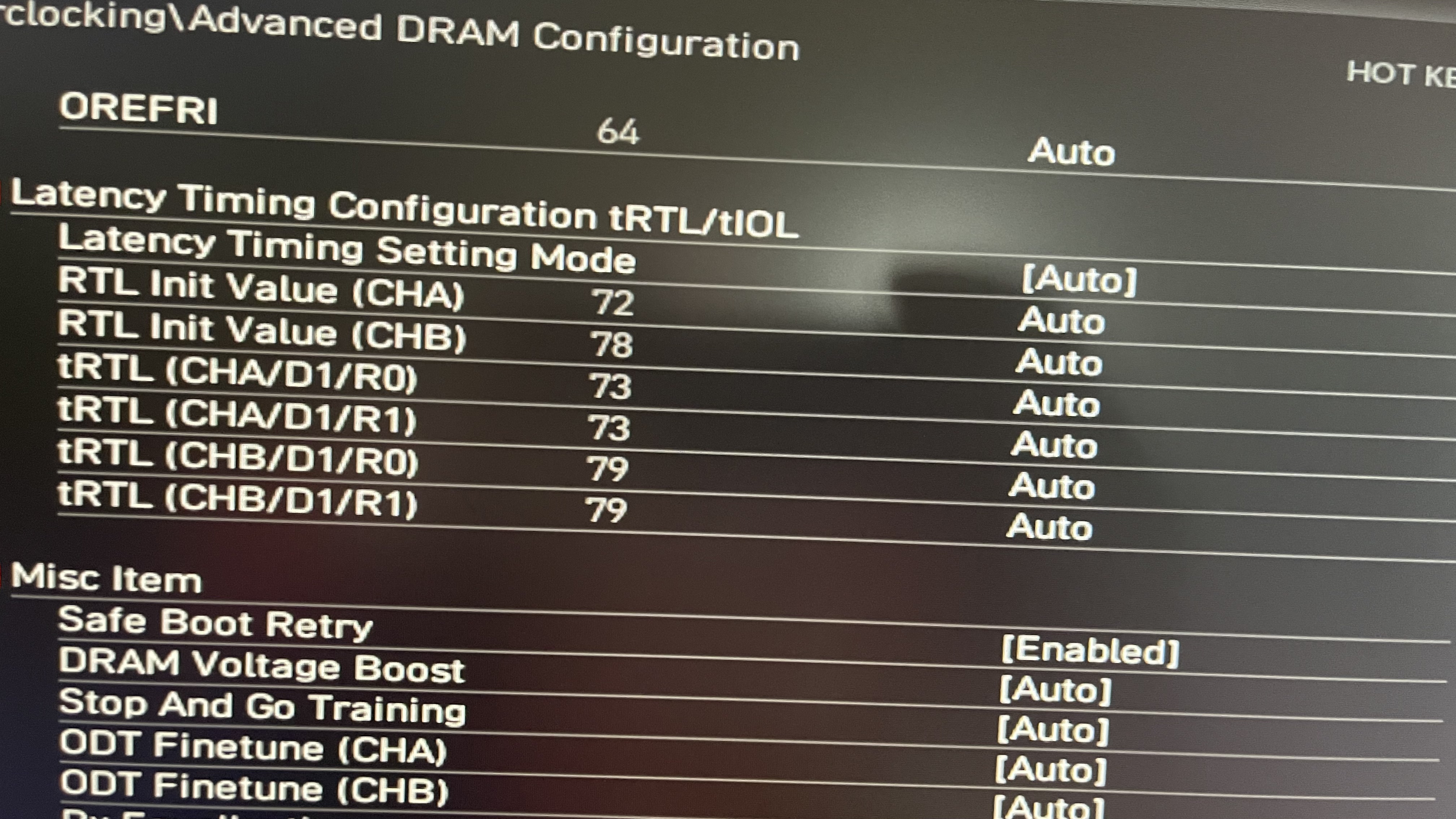

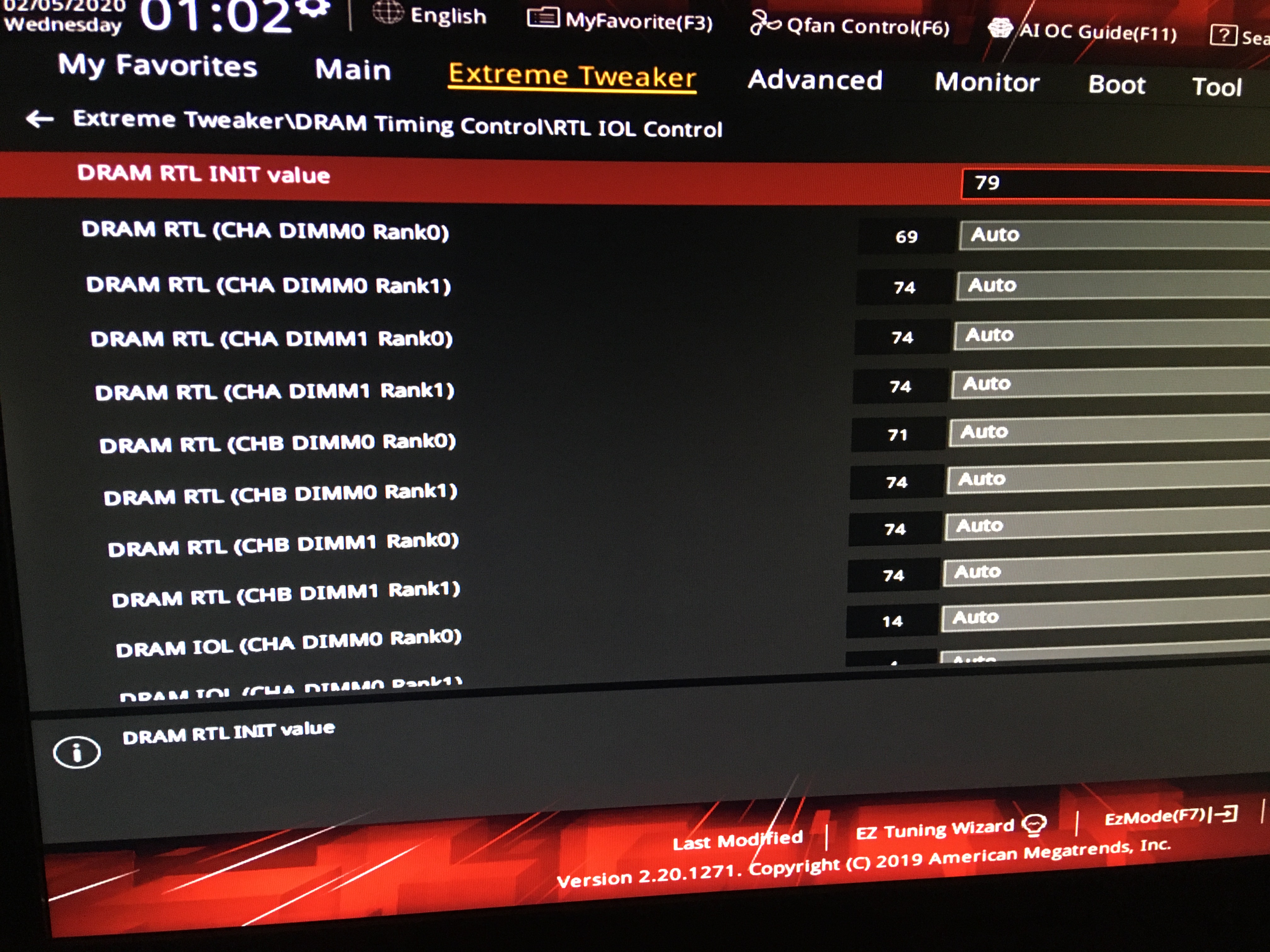

МЕГАпост про RTL и настройку

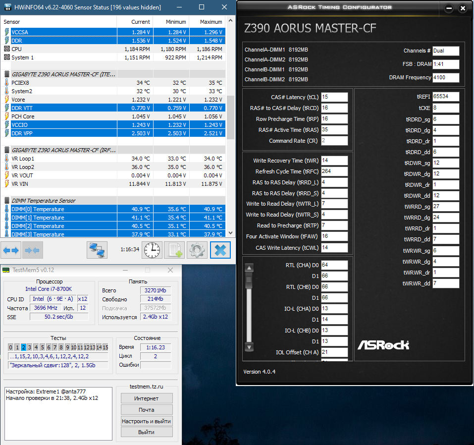

CPU Name: Intel® Core™ i7-7740K CPU @ 4.30GHz
Motherboard Model: MSI X299 GAMING PRO CARBON AC (MS-7A95)
Total Size: 8192 MB
Type: Single Channel (64 bit) DDR4-SDRAM
Frequency: 2750 MHz - Ratio 1:31
Timings: 21-31-31-63-2 (tCAS-tRC-tRP-tRAS-tCR)
Slot #1 Module: G.Skill 8192 MB (DDR4-2137) - XMP 2.0 - P/N: F4-3200C14-8GVR
[img]Ссылка на скрин[/img]

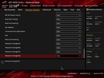

1.Поднять напряжения на VCCSA и VCCIO.
2.Включить в биосе Round Trip Latency.
3.Для гигабайтов - memory enchancement=normal.

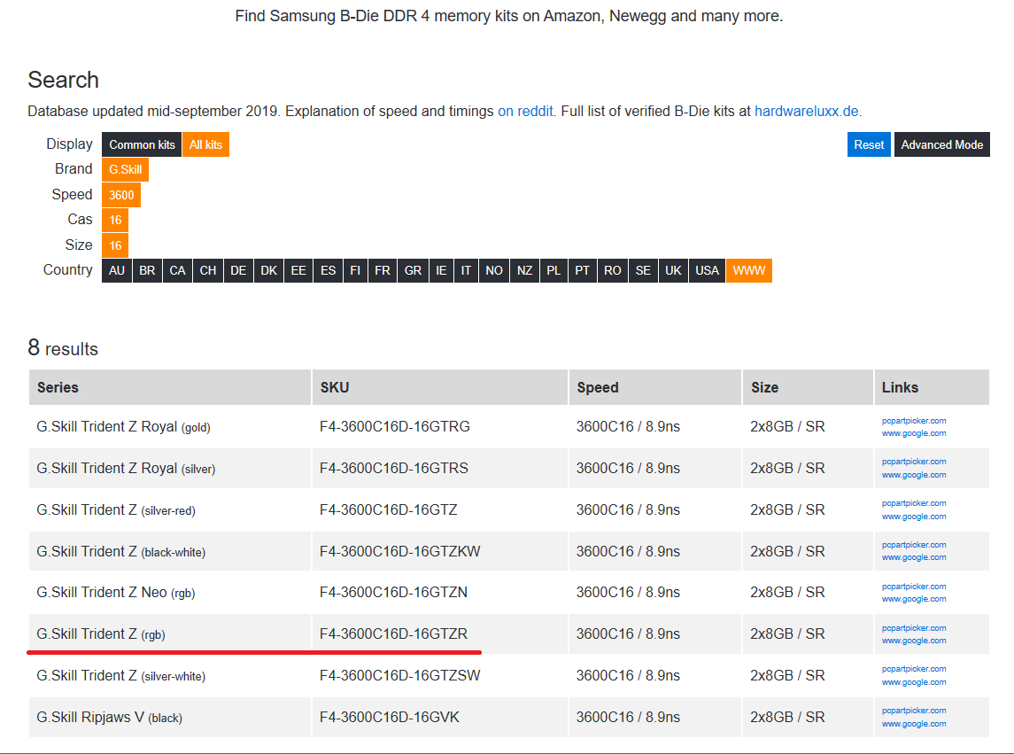

angeleo писал(а):
Простите что задаю тупые вопрос, а вообще насколько резонно гнаться за бидонами?
С учётом цены(6600 рублей за 2х8 гига), нет смысла уже сидеть на кукурузе. Но я правда не помню как это актуально на домашних системах.
У меня было изначально 2х8 гига и режим Dual, я поставил ещё 2х8 и стало режим Quad - стало ощутимо интереснее, сейчас засунул ещё 4х8 гига и стало 8х8 - где то стало ещё лучше, но речь не про голые игры и FPS, а про игры + много чего ещё сверху. Если мы говорим за голые игры и больше ничего - нет смысла вообще устраивать оверскую гонку - это время и деньги на ветер. Но кому понты дороже денег - пожалуйста.
13700KF | 2x16 DDR5 | GV-N407TAORUS M-12GD | King 1Tb+980Pro 1Tb | SF-1200F14MP | WD20PURZ | WD2000FYYZ | MG07ACA12TE

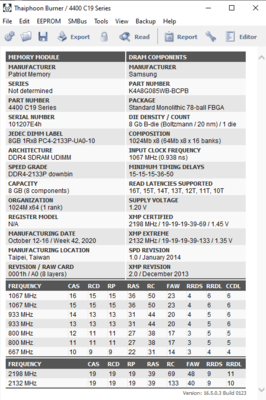

У меня на данный момент вот такой комплект i5 11400 + ASRock 560 Pro4 - https://www.asrock.com/MB/Intel/B560%20 ... p#Overview
И две планки по 8гб BL2K8G32C16U4B - https://catalog.onliner.by/dram/crucial ... 2k8g32c16u
Хочу 32гб.
Сейчас такие планки по 8гб редкость, но я нашел точно такие 2шт как у меня уже есть.
Цена у них как сейчас купить 2шт по 16гб, но в свое время мои текущие хвалили, и я вот думаю что может вариант 4шт по 8гб будет предпочтительнее

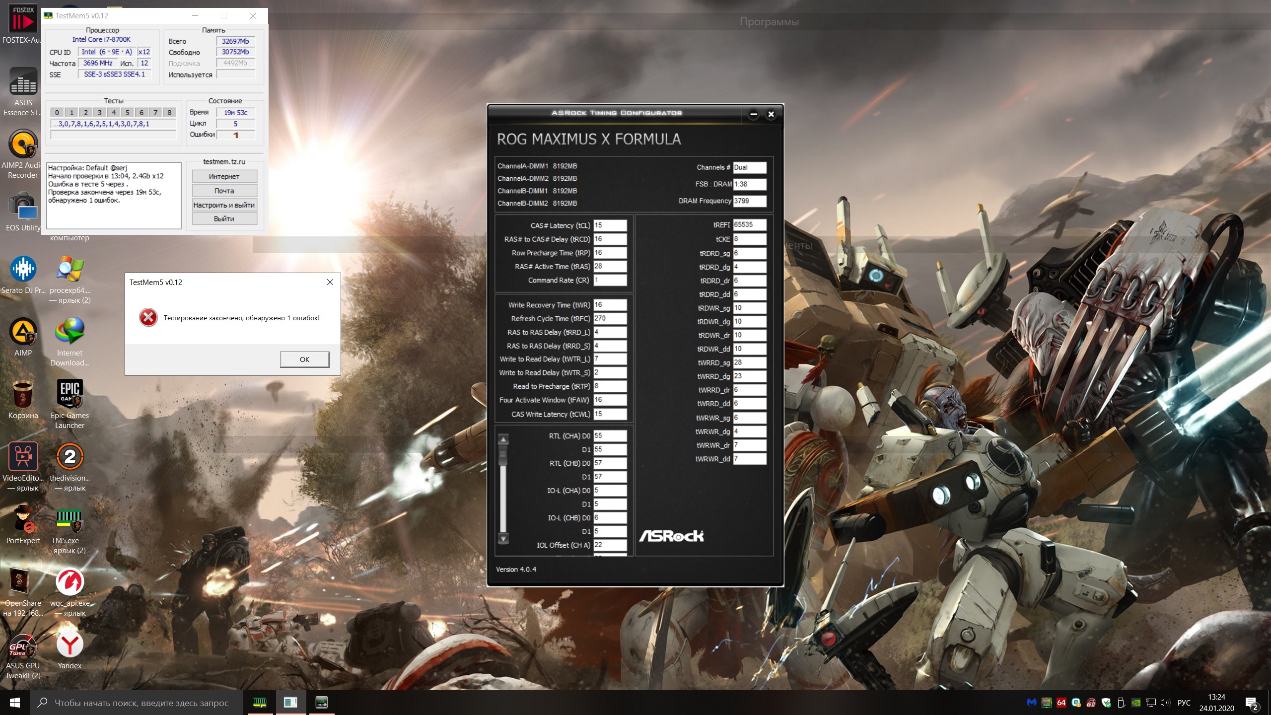

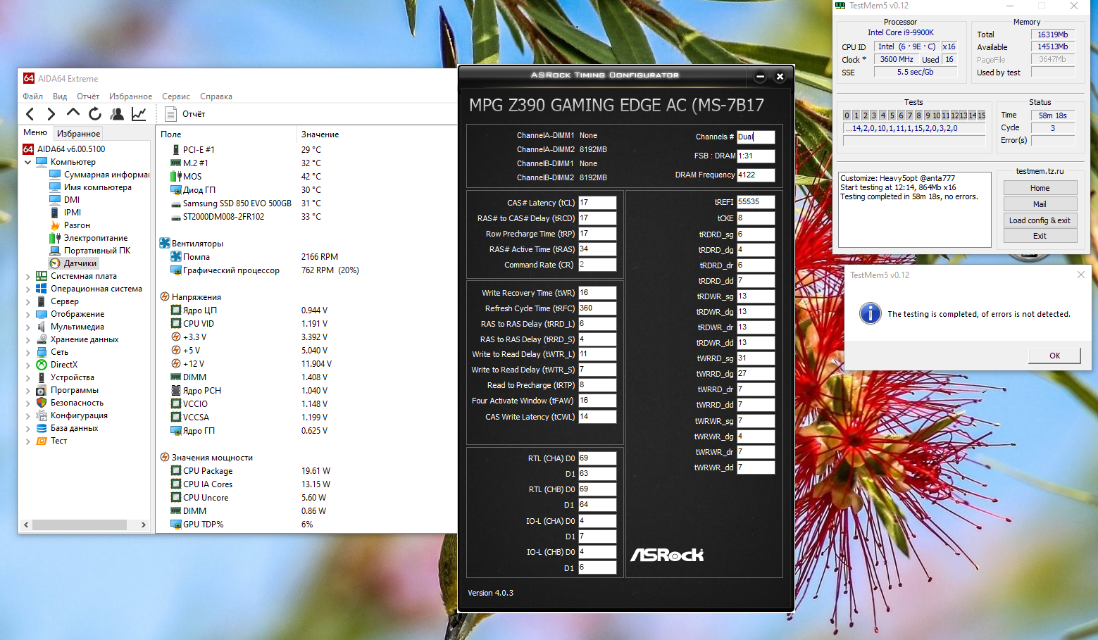

AntonHT писал(а):

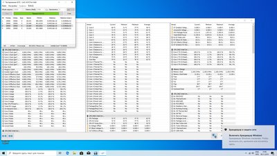

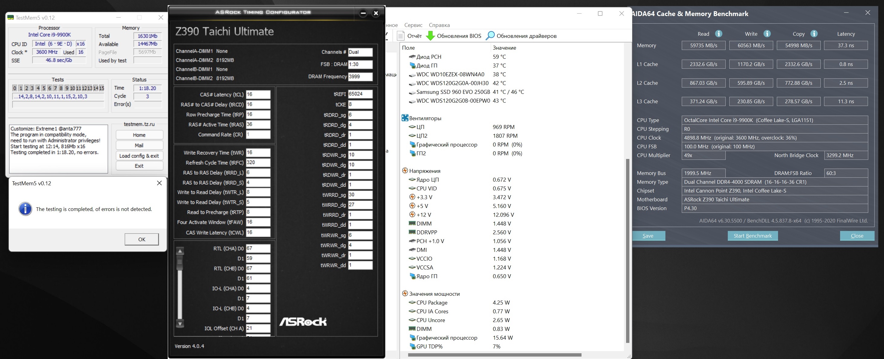

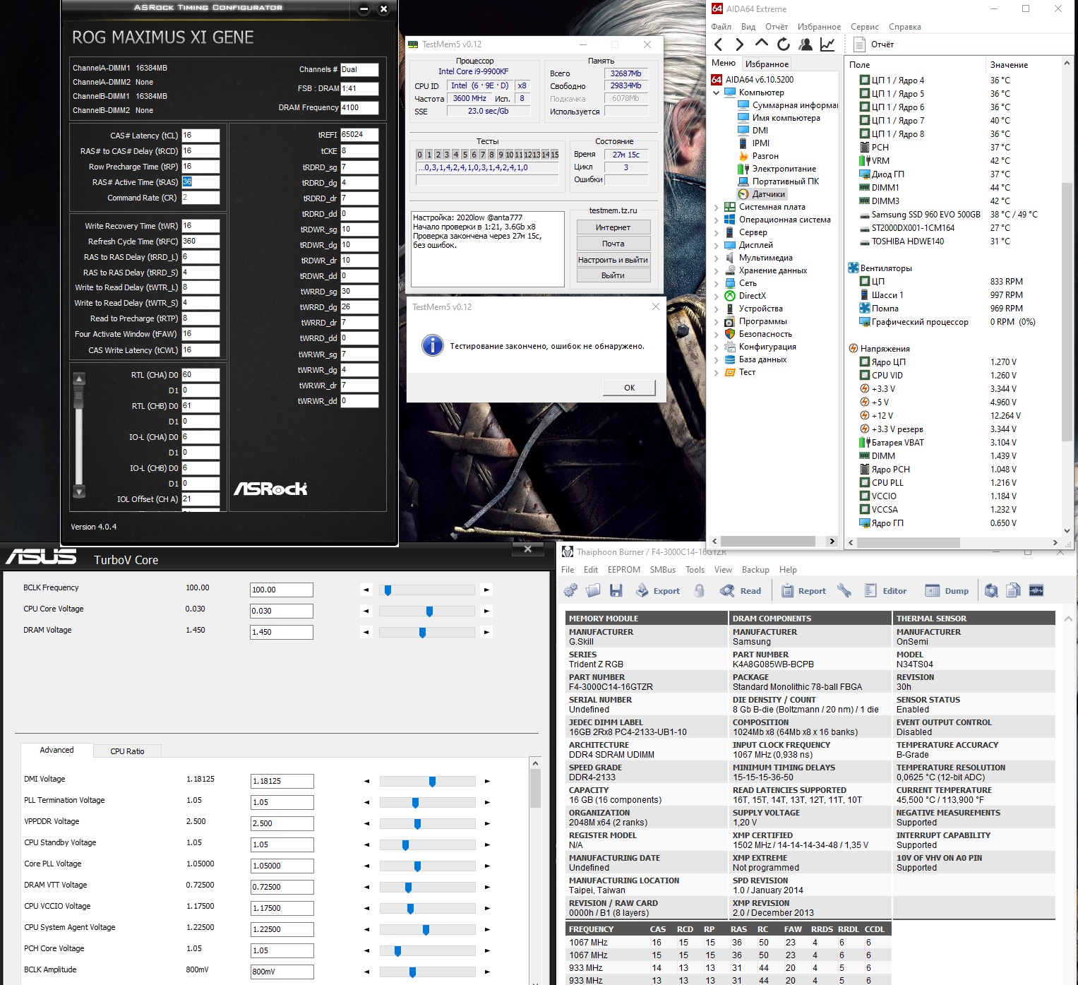

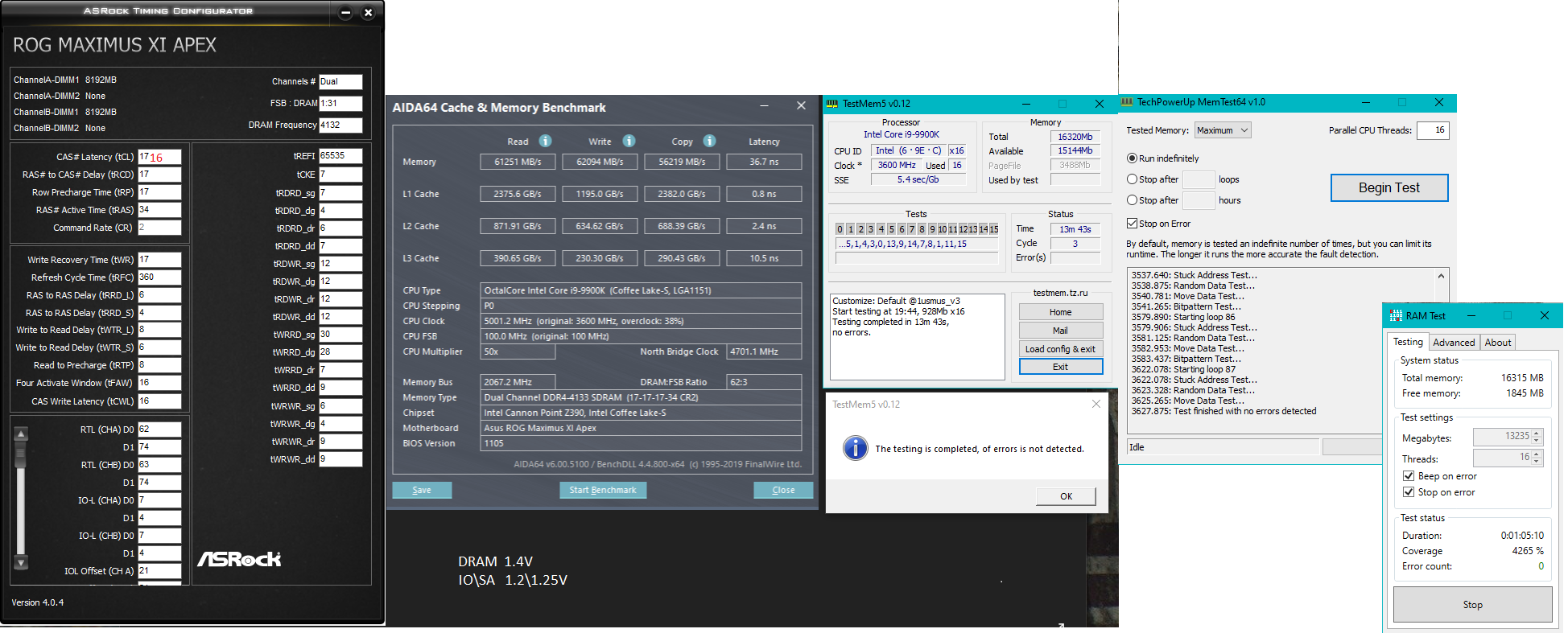

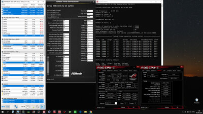

Оставил комп на ночь, запустил memtest86(крайняя версия). проработал 7ч25м, ошибок не нашел. Сегодня на ночи поставлю ТМ5 экстрим. И такой вопрос, в каких играх лучше протестировать, слышал ларка последняя не плохо подходит.
Сейчас запустил ТМ5 с экстрим профилем, появляются ошибки в 6 и 12 тестах, хотя memtest86 показал что все ОК. Видел сегодни где то расшифровку ошибок в тестах, буду ее пробовать искать.
Нашел
https://www.overclock.net/attachments/t ... g.2469765/
PS:
поднимал VCCSA и VCCIO до 1,2 не помогло.
Поднимал напряжение памяти до 1.4
поднимал tRFC, снижал tREFI, не помогло
Под конец выставил все тайминги кроме первичек в АВТО, не помогло.
Причем ошибки возникали в разных тестах, 0, 1, 4, 6, 12, в разных попытках тестирования.
Тестирование выполнял грузившись в WinPE 10 от Сегрея Стрельца, что бы не мучать основную систему в случае краха.
Testing Window Size (Mb)=1536
Вообще в недоумении что делать.
PSS:
Сейчас тестирую в основной системе пришлось править конфиг, изменил на Testing Window Size (Mb)=1024, с большими значениями программа не запускалась. На данный тест идет в основной системе уже 30 минут, ошибок нет.
Вообще ни чего не понимаю......((((
i9-9900K / Red Devil Radeon RX 6800 XT / Asus Maximus XI Code / 64GB-3600
Последний раз редактировалось AntonHT 16.03.2023 14:31, всего редактировалось 4 раз(а).

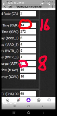

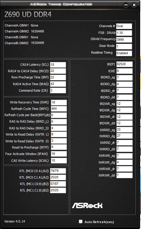

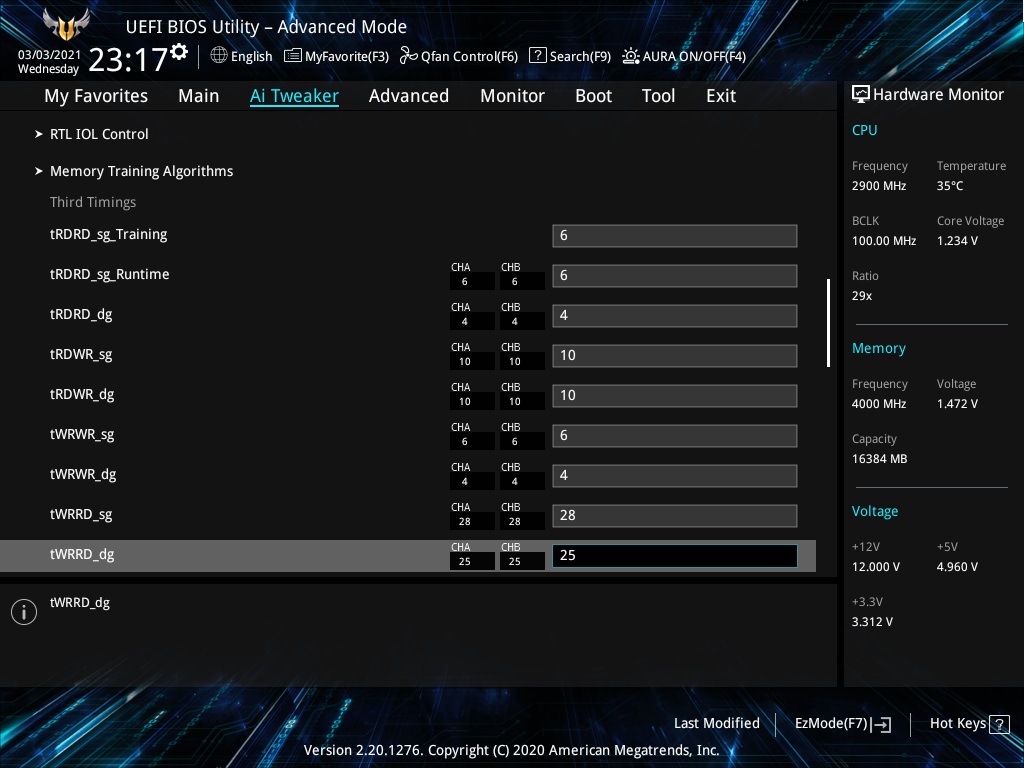

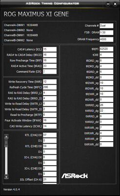

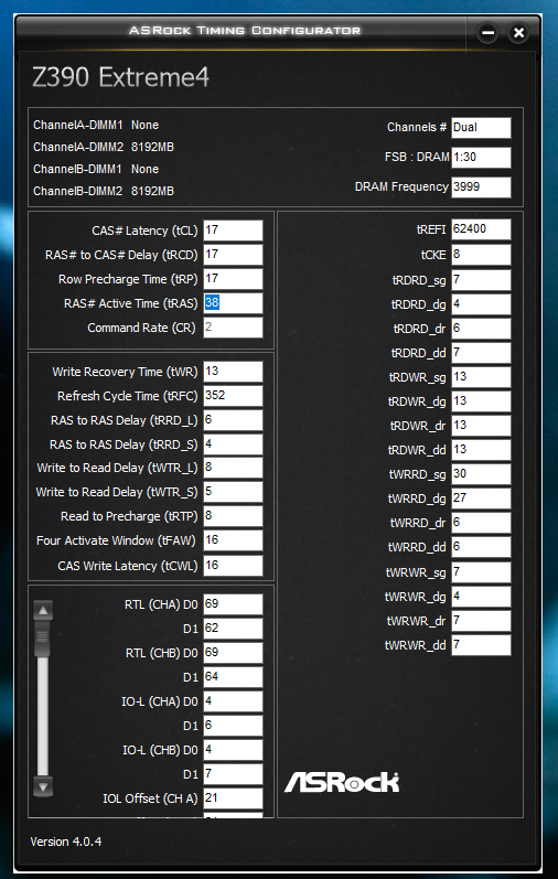

Подскажите, может что не верно выставил или что-то еще можно поправить?
68557
Куратор темы
Регистрация: 10.06.2011
Добиться верной тренировки нужно.

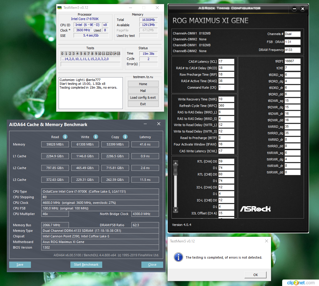

Регистрация: 08.01.2019

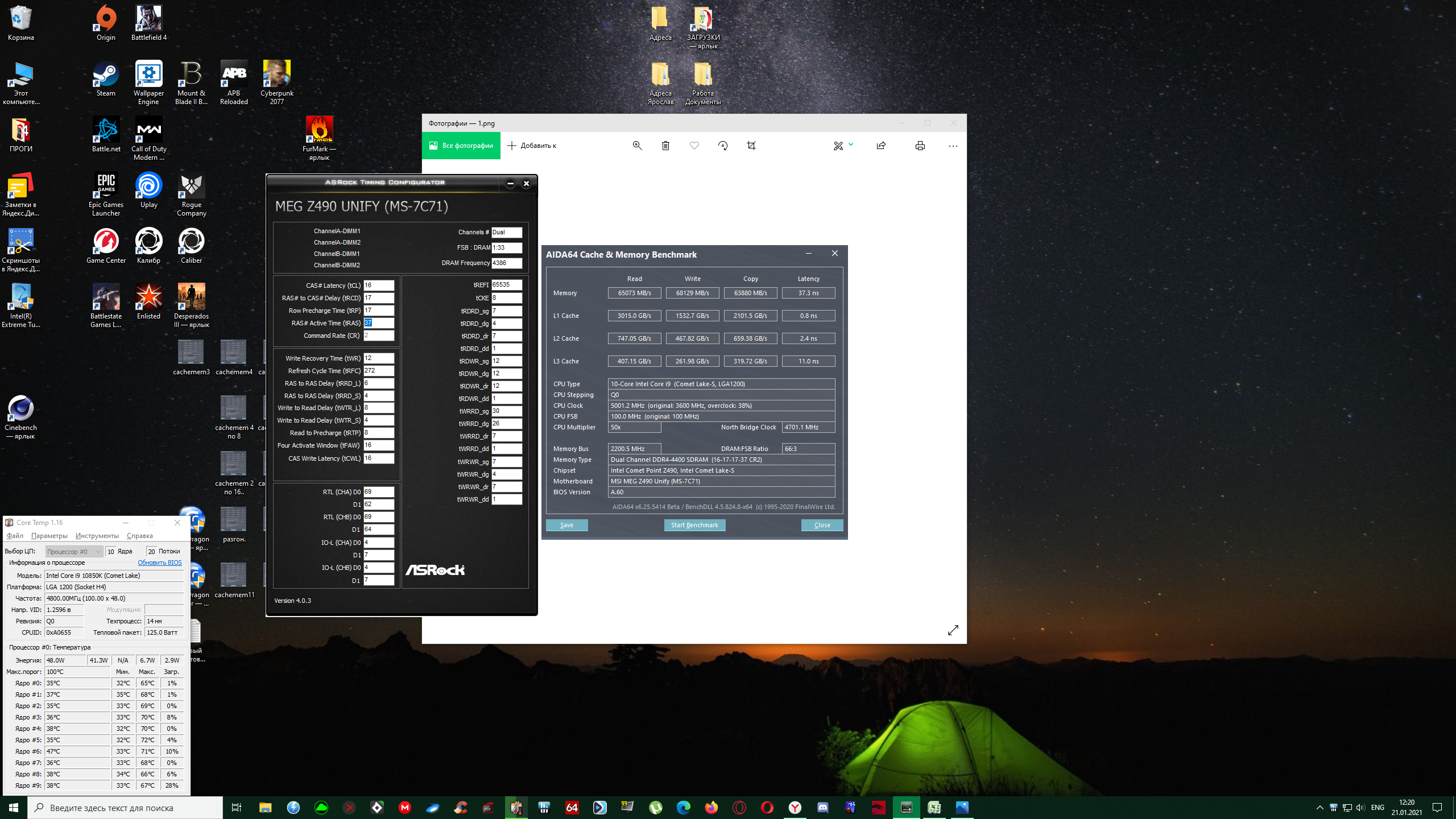

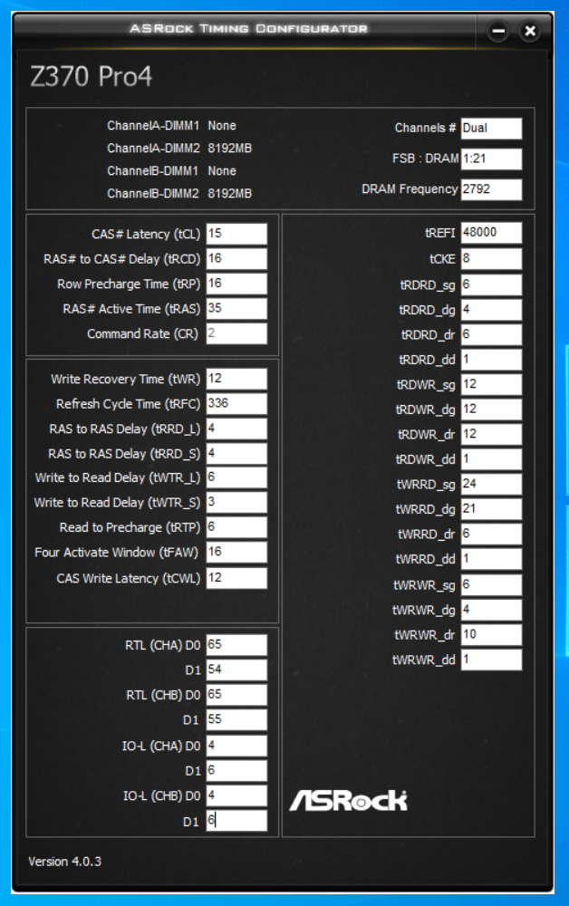

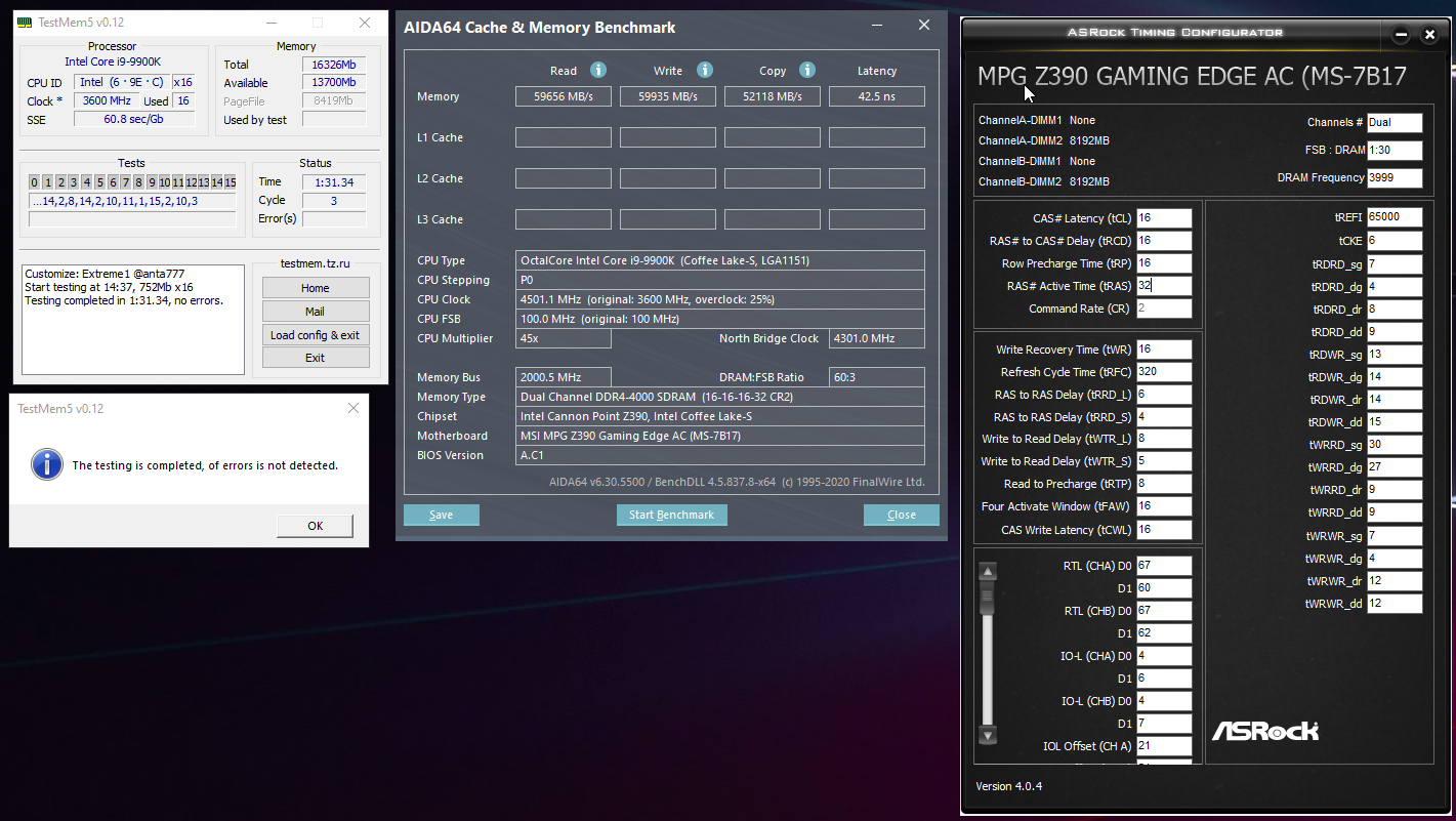

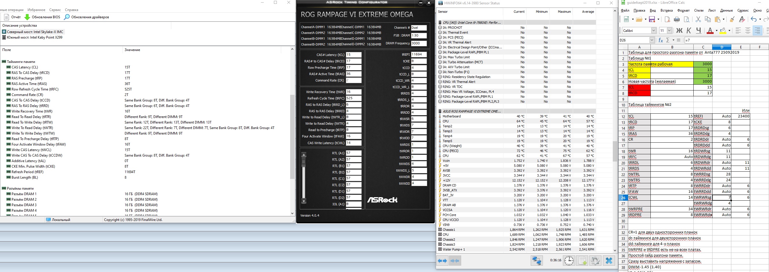

Можно сказать что закончил настраивать память, по крайней мере трех вечеров мне хватило, дальше крутить думаю смысла нет, да и желания особого нет.
последней итерацией по тренировал в авто-режиме RTL-IOL
Скрины под спойлером. Вот только на просторах встречал куда лучшие результаты на частоте памяти 3600 и таймингама как у меня.
PS: Запустил киберпанка, фпс стал меньше((

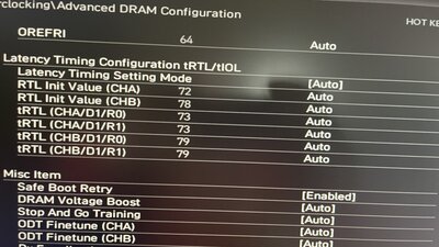

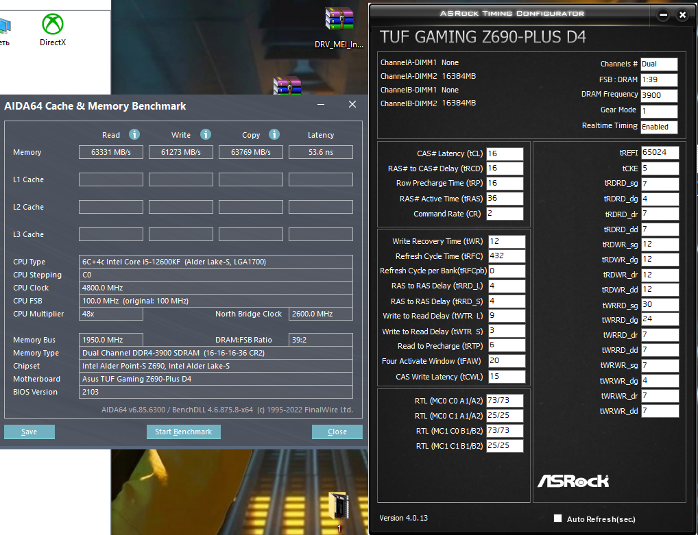

Выставил Round Trip Latency [Enabled] и Turn Around Timing Training [Disabled], получилось так
6856468565

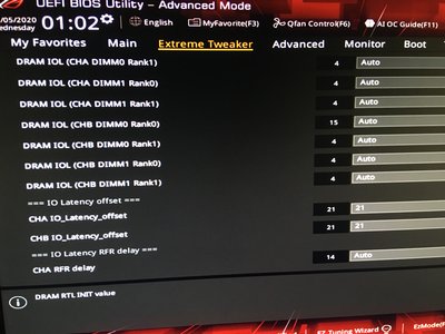

На msi b660 к сожалению не виден и не правится iol, не знаю что прописывать в RTL init. Как то все же можно правильный посчитать или пробовать рандомно?

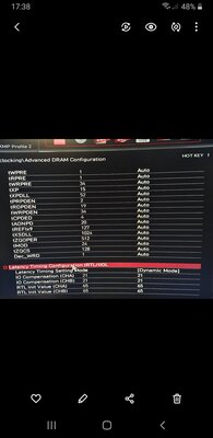

Подскажите как тренить память на z790?

anta777 писал(а):
Выставлять верные напряжения и вкл/выкл разные варианты из доступных в биосе тренировок
Можете подсказать , какие показания должны быть в верной тренировке
какие нужно «выловить»)
Добавлено спустя 1 минуту 49 секунд:
Или где их можно посмотреть?
36BDD0C8-7F9E-420A-A60F-553C3EB5E7F6.jpeg [ 2.39 МБ | Просмотров: 370 ]

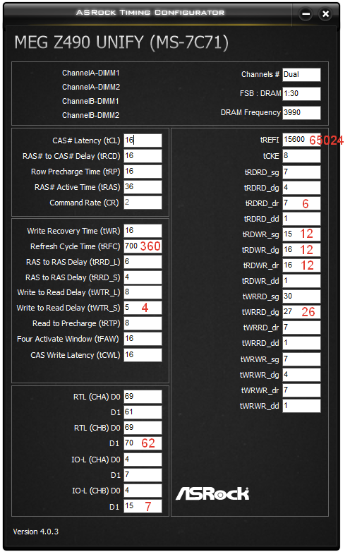

Куратор темы
В асрок тайминге их видно, разность между RTL на разных каналах должна быть <=2.
У вас разность 6, но это и неудивительно, так как разность RTL init на разных каналах должна быть 0, а не 6, как у вас.
TableDRAM(simple+обычная) bit.ly/3rTIBLv bit.ly/32WnkTU
Tm5(ddr4/5) bit.ly/2Oe8R00 bit.ly/2H9jIZH bit.ly/2MUvl6n bit.ly/3wedj8U bit.ly/3STH2wx
Регистрация: 13.11.2020
Понял вас
Ловить одинаковые rtl будем значит.
Спасибо!
Добавлено спустя 4 минуты 14 секунд:
Еще один вопрос
Подскажите пожалуйста tREFI дает выставить 262143 максимум на 790 плате
65535 поставить?или максимум?
13700К / Z790 MSI EDGE DDR4 / F4-4000C16D-32GTRSA / Arctic 420 / palit 4090 OC
SSD 980 PRO / Super Flower Leadex SE 1000W / BQ SILENT BASE 802

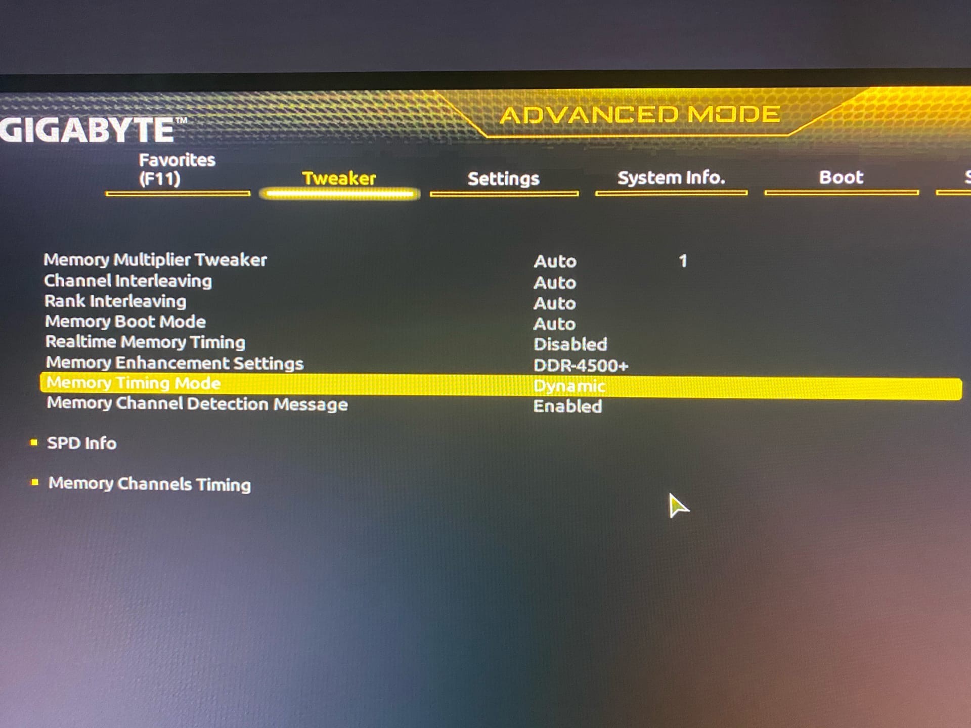

Регистрация: 06.06.2017

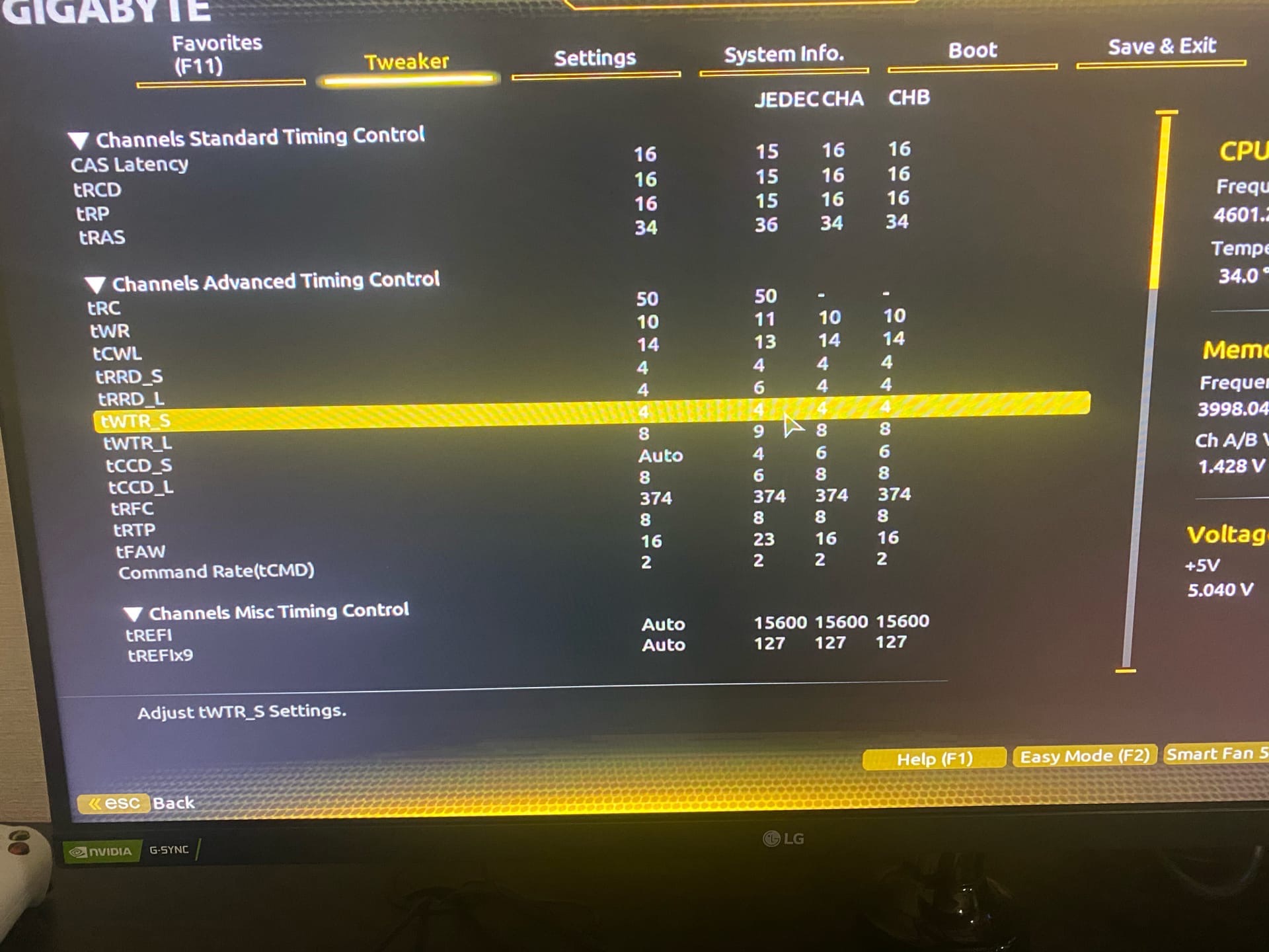

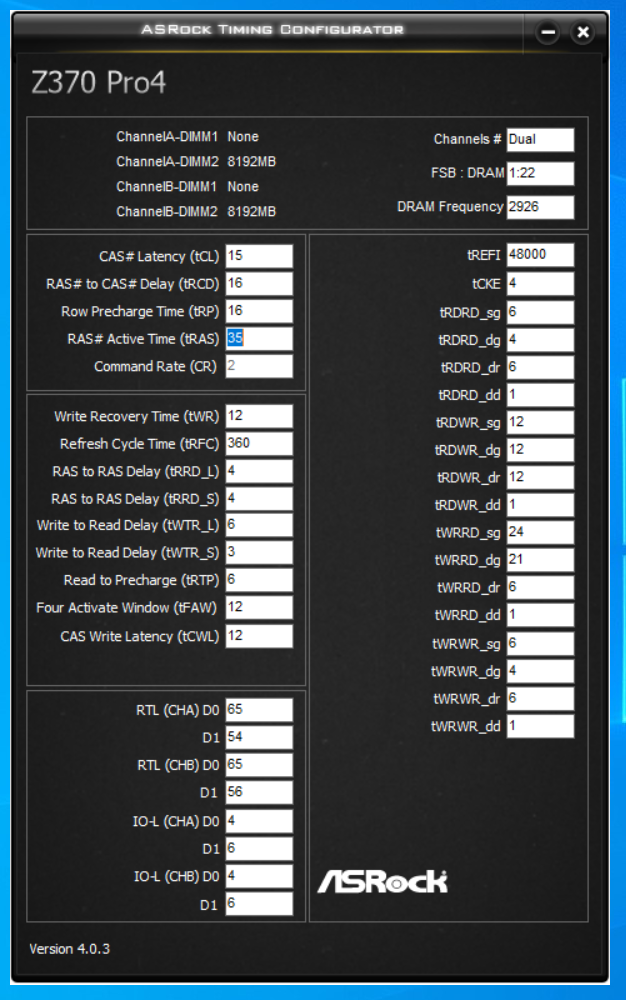

Доброго дня всем! Недавно дополнил систему еще 2 плашками по 8 гб Patriot Viper Steel pvs416g440c9k (4400cl19). Настроил тайминги по новой так как на старых система сыпала ошибки. (было 4100 cl17)
Так вот основной вопрос: После настройки таймингов и прогона теста екстрим убедился что все работает и ошибок нет, после чего включил фастбут и выставил memory enhancement settings в normal, также включил memory boot mode, после чего перезагрузился и снова сделал тест, все снова хорошо. ПК на ночь вырубаю, днем снова его включил первый раз за день, и думаю "запущу ка тест еще раз" после чего начали сыпаться ошибки, затем перезагрузил комп, и ошибки снова пропали, и так каждый день, может кто знает в чем причина данной аномалии?
Материнка: Gigabyte z490ud
cpu: i5 10600k 4.6 (adaptive vcore)
ram: 4x8 Patriot Viper Steel pvs416g440c9k (3900cl16, dram 1.45v, io 1.2, sa 1.25. Напряжения не менял после добавления еще 2 плашек, повышать не стал так как ошибок не было, они только при первом запуске каждый день)
gpu: msi rtx 3070
Настройки BIOS: channel interleaving - auto, rank interleaving - enabled, memory boot mode - enabled (включил убедившись что все в порядке), Realtime memory timing - disabled, memory enhancement settings - normal, memory timing mode - fixed.
Я понимаю что это gigabyte (уже начитался), поэтому надеюсь на конструктивный ответ
Скрин с нынешними таймингами приложил tRC - 56 в проге его не показывает, насколько помню не во всех платах есть данный тайминг, если нужна еще какая либо информация, предоставлю.
timing.jpg [ 101.05 КБ | Просмотров: 360 ]
Последний раз редактировалось SpawN1414 17.03.2023 4:52, всего редактировалось 2 раз(а).
Регистрация: 21.08.2021
Вообще-то изначально предполагается, что тестирование проводится на рабочей системе с файлом подкачки размер которого определяет система. Никто никакие другие условия не оговаривал.
i7-13700KF, MSI MAG B660M MORTAR MAX DDR4, 2x32GB G.Skill Ripjaws V,
GALAX 3080Ti Metaltop, 2x SSD M.2 NVME 1Tb PCI-E 4.0 x4
Куратор темы
telogreykin писал(а):
Понял вас
Спасибо!
Еще один вопрос
Трефи нужно всегда стремиться выставить в максимум, где еще нет ошибок.
Тестировать y-cruncher, тесты n32 и n64.
И зачем ловить, если можно вручную выставить rtlinit-ы равными в биосе.
