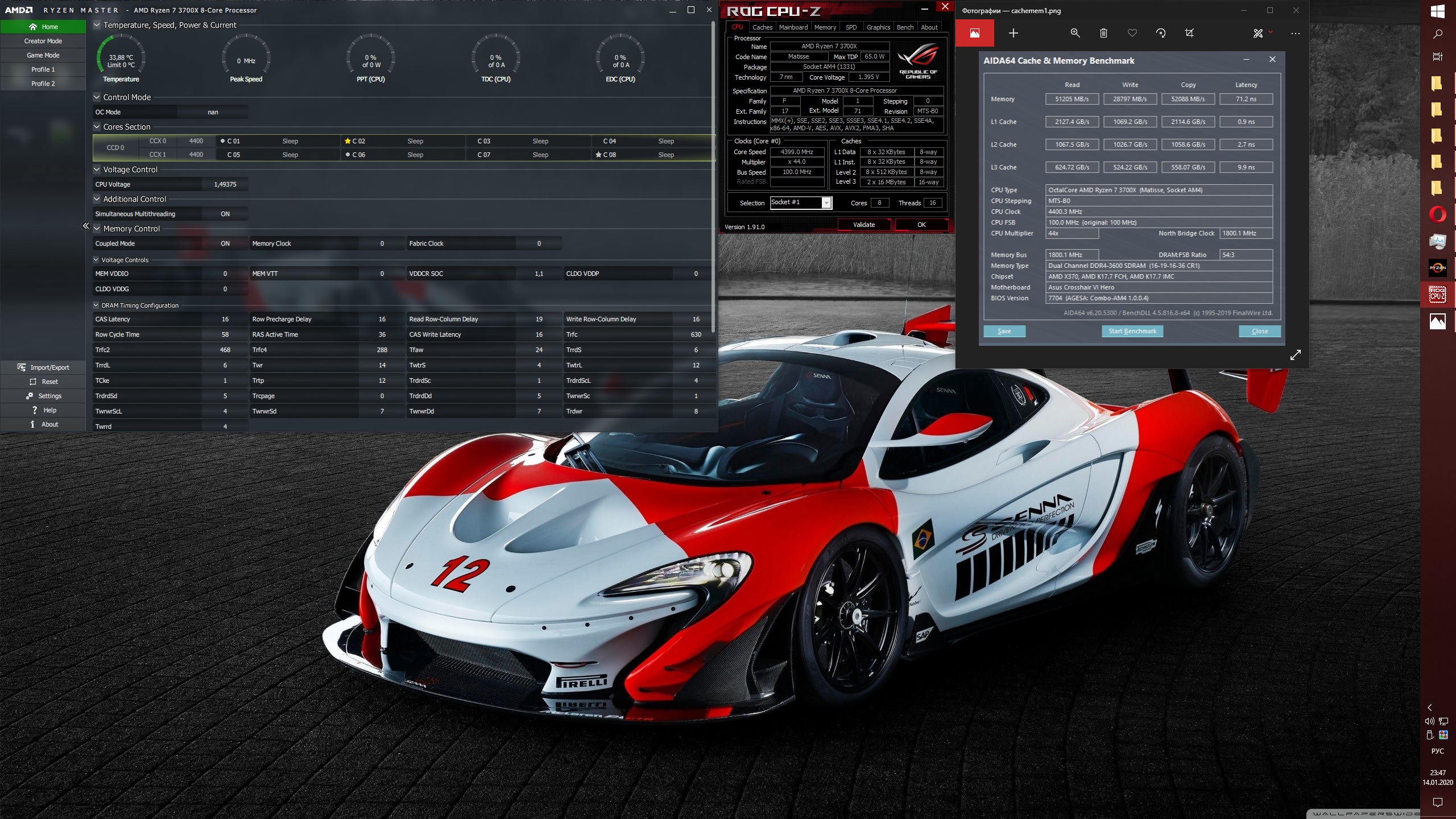

Фото: 5
12345.jpg [ 1.05 МБ | Просмотров: 725 ]
Ryzen R7 3700X // ASUS CROSSHAIR VI HERO // Crucial BLS16G4D32AEST.M16FE 2x16 @ 3800 16-19-16-36-CR1 // ASUS ROG-STRIX-RXVEGA56-O8G-GAMING
