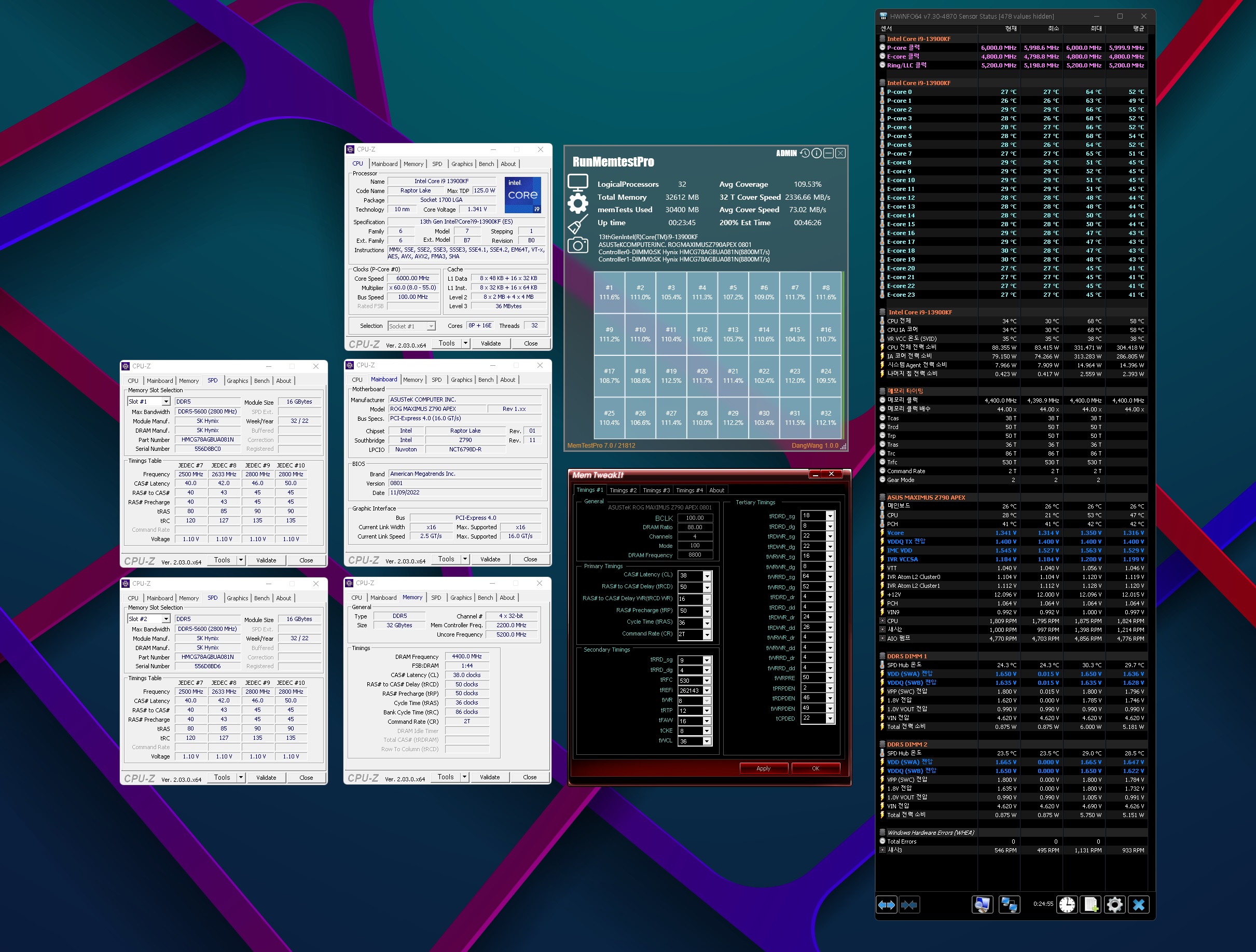

odvolk10 писал(а):
Продолжение работы над 7200.
После завершения попробую 7400-7466 стабилизировать, если получится, то A-Die, думаю, будут не нужны в связи с низким tREFI и высоким tRFC2 (tRFC), более высокими таймингами. Замечал, что жалуются, мол 7200CL32 у них было на M-Die быстрее, чем 8000-8200CL34 A-Die.
Блин, Саш. Ну что делать то в итоге, А-дай скидывать скорее по оверпрайсу?
Регистрация: 09.11.2019
Откуда: Карелия|СПб
fedx, учитывая, что зелёнки бегают тоже 8000+ (пусть и не все), которые на таобао стоят 100-110$ за 1*16GB, я бы продал (поэтому и не брал). Не более 20К вижу в A-Die 2*16GB.

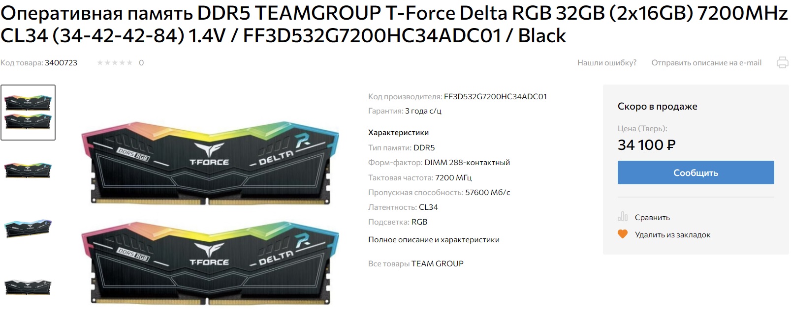

Жаль наши торгаши так не видят :D
7200.jpg [ 208.09 КБ | Просмотров: 1681 ]

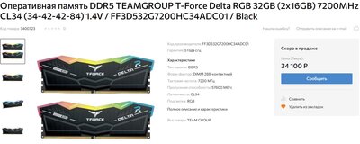

Olegdjus писал(а):
и, если честно, приятного мало
7800 адая хуже твоих 7000 на мдае? или просто достойного буста производительности нет для разницы в 1ггц почти?
А то мы тут в раздумьях брать всем Адай или нет)

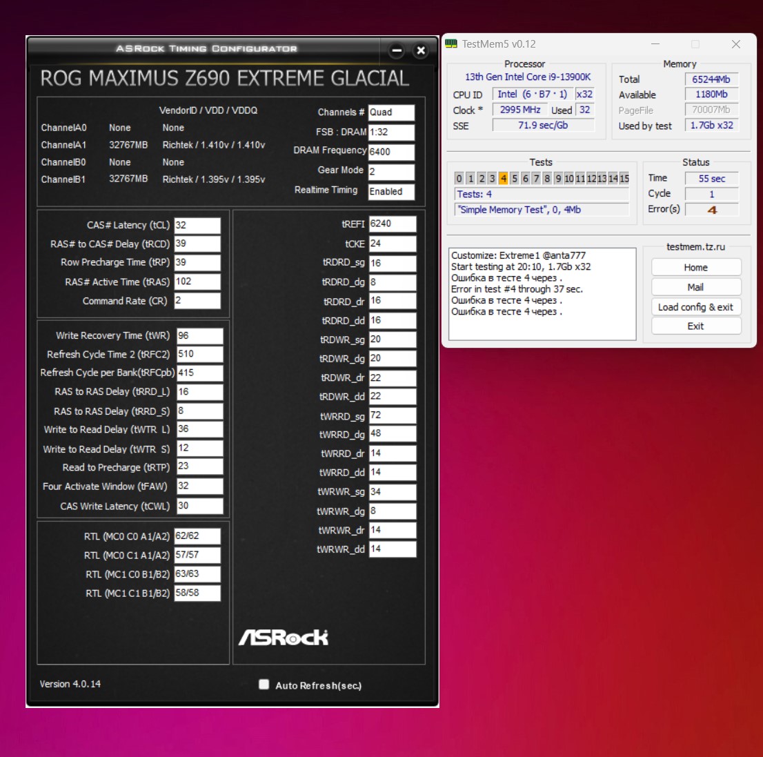

Регистрация: 20.02.2008
новые сет новые проблемы
взываю о помощи о коллективный разум
большой объём судя по всему тоже на а даях пошел
Screenshot_3.jpg [ 120.18 КБ | Просмотров: 1533 ]
Screenshot_2.jpg [ 1.08 МБ | Просмотров: 1533 ]
Куратор темы
Регистрация: 10.06.2011
а почему CWL=CL ?
TableDRAM(simple+обычная) bit.ly/3rTIBLv bit.ly/32WnkTU
Tm5(ddr4/5) bit.ly/2Oe8R00 bit.ly/2H9jIZH bit.ly/2MUvl6n bit.ly/3wedj8U bit.ly/3STH2wx
anta777 писал(а):
а почему CWL=CL ?
это не я, оно само

Регистрация: 11.02.2022
Как бывший владелец Z690 Maximus (правда, обычного, а не Glacial, но это по сути одно и тоже, только без воды) дело в самой плате. По моему опыту очень дубовая плата с точки зрения разгона памяти. Вплоть до того, что Gskill 2*32Гб 6000 (на M-die) сыпали ошибки в XMP. Причем и у Asus, и у Gskill мать/модули были в QVL списках( Причем я такой точно не один, поскольку видел в сети обладателя идентичной конфигурации с теми же проблемами.
12ax7 да я понимаю , предыдущий сет 16x2 крутил экстрим сколь угодно долго на 6600 правкой только vddq до 1.3 по совету ребят
даже бутал на 7400, мне не надо от сета 8+, абы хмп родной держал и хватит с него
может кто дельного скажет
на крайний случай есть бетка 2201 правда там адаптив не работает на экстриме судя по отзывам
сижу на 2201 - адаптив работает, но заказал уже на Z790 ради интереса.
Добавлено спустя 2 минуты 53 секунды:
У Extreme-Glacial лучше разгоняет ОЗУ чем к примеру Hero-Formula, у нее разводка другая.
У меня на Formula - 6600 как часы работали, правда память на M-Die была.
