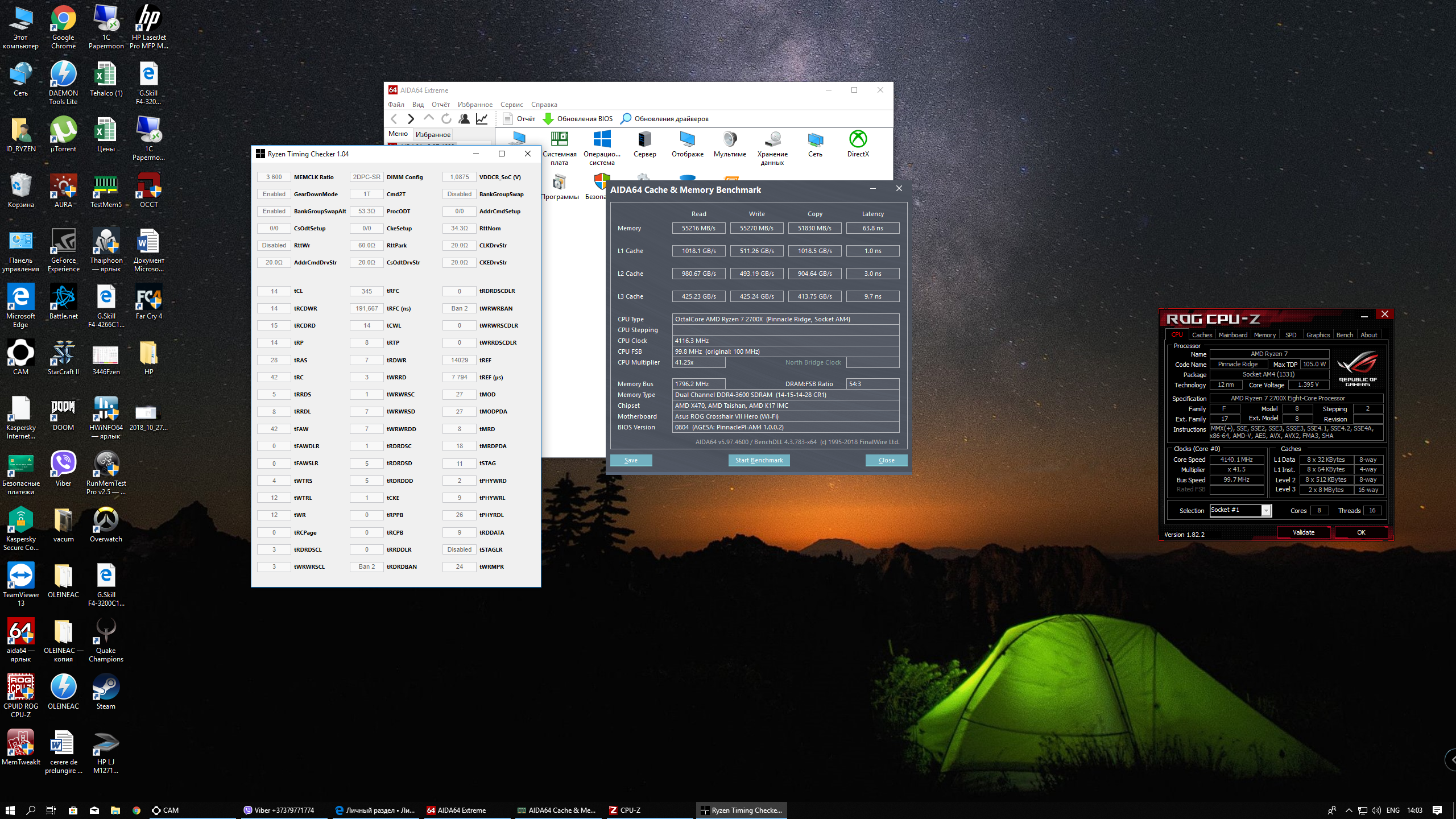

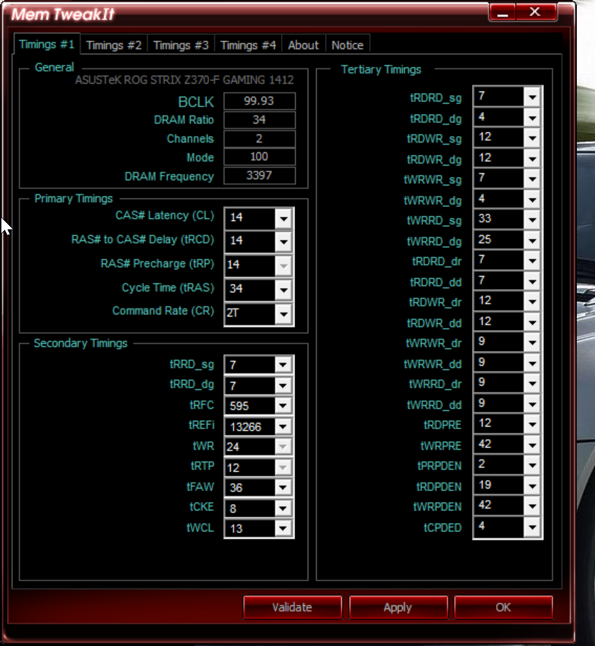

DDR4: Team Dark Pro 3200 (14-14-14-31)@3900_16-16-16-32 2T 1.45В
Немного ужал второстепенные тайминги. Следующий шаг - 4000МГц требует ослабления задержек, да и сама память выше 4100 все равно не заводится. Поэтому решил остановится на таком результате.
https://imgur.com/zJTxlLb
Intel 8600K@4.9GHz
Asus ROG Strix Z370-F gaming
2x8Gb Team Dark Pro 3200_14-14-14-31@3900_16-16-16-28

Полез кривыми руками гнать память. Вышло примерно следующее:
G.SKILL 32GB KIT(2*16GB) PC4-25600 (PC4-3200) Trident Z
скрин
Чот както не ок.. Или мне так только кажется? >_<

iisysQQ писал(а):
Чот както не ок
Показатели скорости у Вас явно низкие для такой частоты памяти, особенно скорости записи и копирования. Посмотрите мои результаты на точно такой же частоте ОЗУ двумя постами выше и сравните.

Регистрация: 27.11.2017
Вот и я не могу понять в чем дело. Наверно стоит вольтаж поднять. 1.35 видимо не хватает.
З.Ы. скрин вторичных таймингов можете дать? >_>
З.Ы.Ы. у вас, судя по подписи одноранговые чипы на 8ми гиговых плашках. Может проблема быть в том что у меня 16ти гиговки 2ранговые?

iisysQQ
Вот, пожалуйста, с такими основными и второстепенными таймингами у меня получились данные результаты.
https://imgur.com/Om5wVnM
https://imgur.com/Zc0oLtN
А то, что у Вас двухранговые - наоборот лучше, быстродействие системы в реальных задачах с такой памятью, как правило, выше.
Спасибо. Двуранговые чипы лучше. Память хорошая. Мать тоже ничетак. Но почему же тогда просидает скорость записи? Q_Q
З.Ы. на командрейте 1, кстати, все нормально с скоростями (~46к запись/чтение). Но та 1 память больше 3000 не берет Q_Q
З.Ы.Ы. 16е тайминги на 3900 это сильно. У меня заводится на 18х. Правда на 1.35в.
Заметно :D
fly1ngh1gh писал(а):
Заметно :D
Осознание своего незнания - первый шаг к просвещению (с)
Поставь tWRWR_dg 4
Спасибо) Помогло. Может еще посоветуете что можно подкрутить? Ну или ссылочку дайте)))

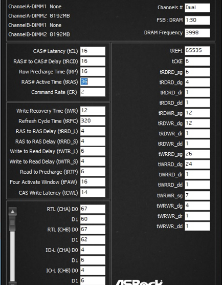

Регистрация: 29.12.2014
Фото: 55
CPU - Intel Core i7 8086k
Motherboard - ASRock z370 Taichi
Memory - Corsair DDR4 16Gb (2x8Gb) 3600MHz Vengeance RGB white (CMR16GX4M2C3600C18W)
OC - 4200Mhz
AIDA64+ATC+TM5
THAIPHOON

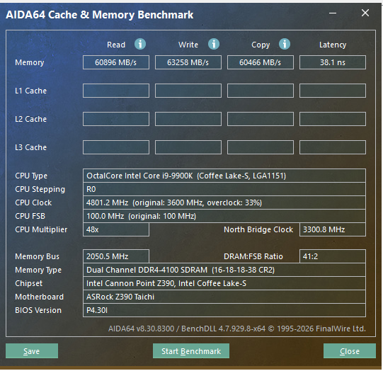

Регистрация: 17.01.2008
Откуда: Тернополь (UA)
Namod писал(а):
подскажите какие тайминги покрутить чтобы улучшить задержку и скорость чтения и записи? На cl16 память не хочет работать.
Думаю, что для каждой системы и памяти лучше индивидуально искать оптимальные настройки, если нужно выжать абсолютный максимум из ОЗУ. Я считаю, что на сегодня уровень ~60ГБ/с для ДДР4 в двухканальном режиме - очень хороший результат. Выше только 3-4ох канальные режимы работы.
Моя память никак выше 4000Мгц не хочет стабильно работать, а для 4ГГц ей нужно уже 16-17-17 и в результате быстродействие практически такое же как и при 3900 с 16-16-16. Для себя я пока выбрал последний вариант. И как видно - результаты не сильно хуже тех, что выше, где частота памяти 4100-4200МГц, а латентность даже немного лучше. Жаль, что завести память на 1Т никак не получается(
https://imgur.com/yS5Ejgh
https://imgur.com/xZxJWP7
Фото: 55
andrei_kovtun_78
Ну такая разница в latentcy - это погрешность. У тебя должно быть еще ниже при таком разгоне процессора и таймингах
Вот тоже разогнал процессор и latency чуть упала. Но опять таки, это чуть ли не погрешность.
А вот у меня получалось на другой системе сделать
latency 34
latency 34
На кэбилейках/скайлэййках латентность по умолчанию ниже чем на кофилэйках)
Поэтому для них это норма. А вот на новых ЦП достичь 34нс - это талант и большое везение)
