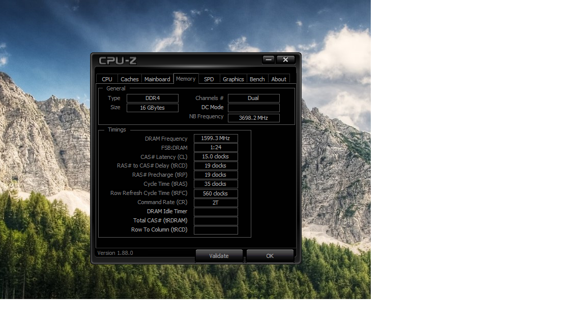

Регистрация: 11.08.2019
Доброго времени суток. Подскажите пожалуйста, нормальный ли это результат подбора таймингов? . Конкретно смущает разница в 4 пункта между CL и tRCD, tRP. Ниже выставить ни при каких условиях не дает - синий экран, только снижение частоты до 2933 дает уменьшить на штатные. Но интерес вызывает именно 3200 и разница в 4 пункта.
Память - Goodram Iridium [IR-X2666D464L16S/16GDC] 16 ГБ.
Материнская плата GIGABYTE Z390 M GAMING
Проц i5-8500
Тайминги.png [ 560.39 КБ | Просмотров: 20225 ]
