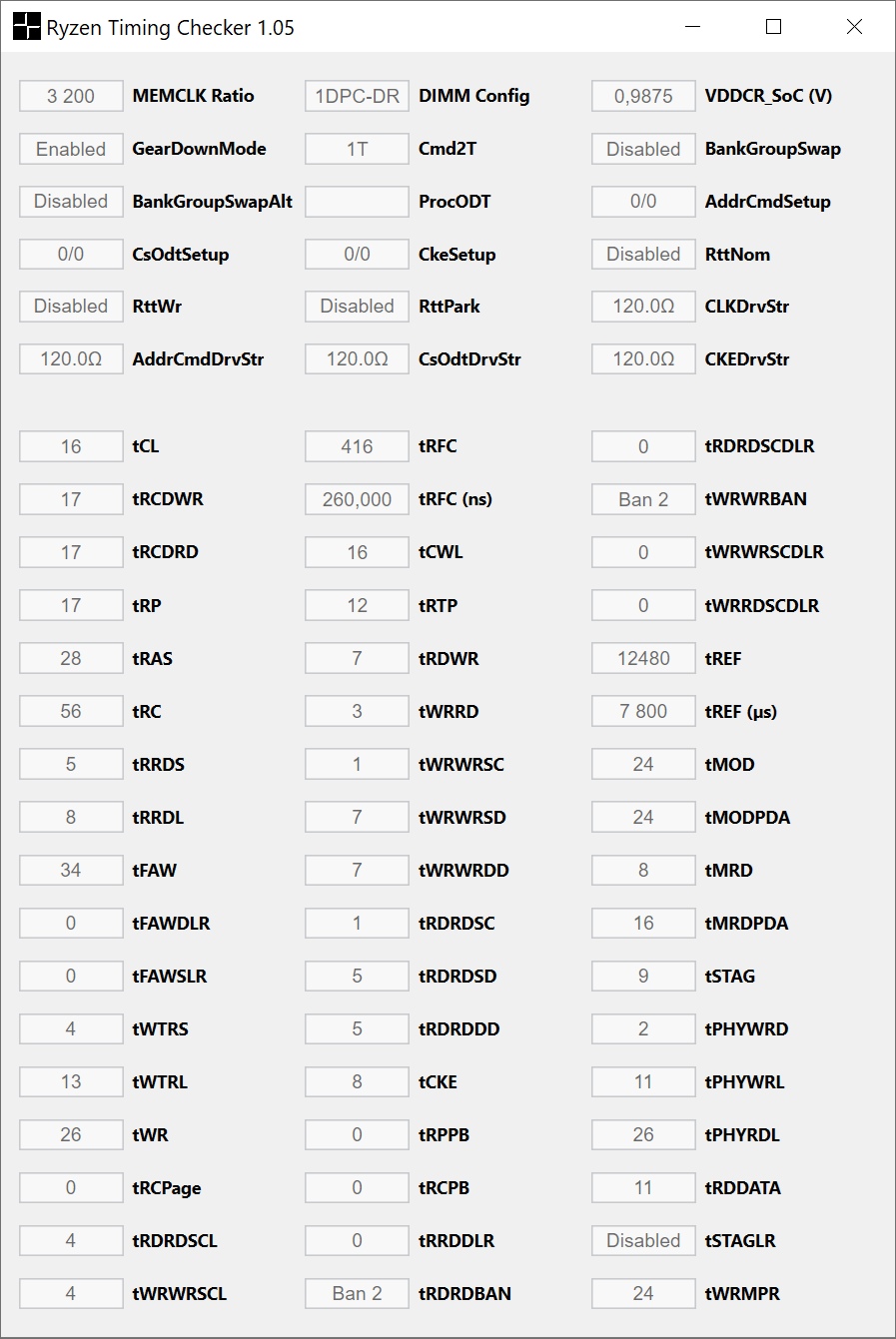

Всем привет! Вчера обменял свои корсары на эту память с небольшой доплатой.

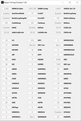

Почитав форум, вот что смог выжать из частоты 3200:
WyR2_W0WyoI.jpg [ 220.34 КБ | Просмотров: 7772 ]
iUVQDiNs21I.jpg [ 232.85 КБ | Просмотров: 7772 ]
Работает стабильно, TM5 проходит, ошибок нет.

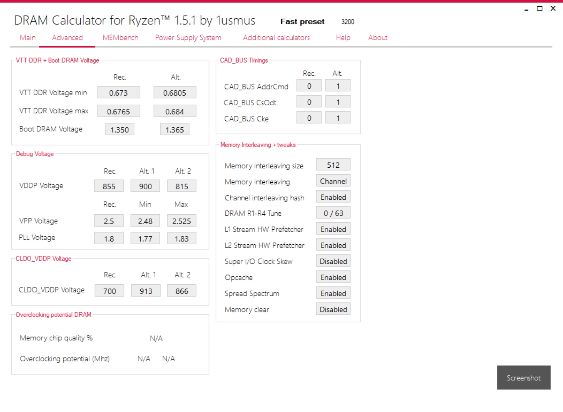

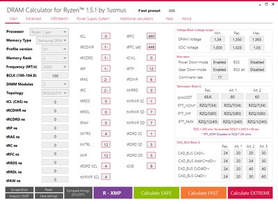

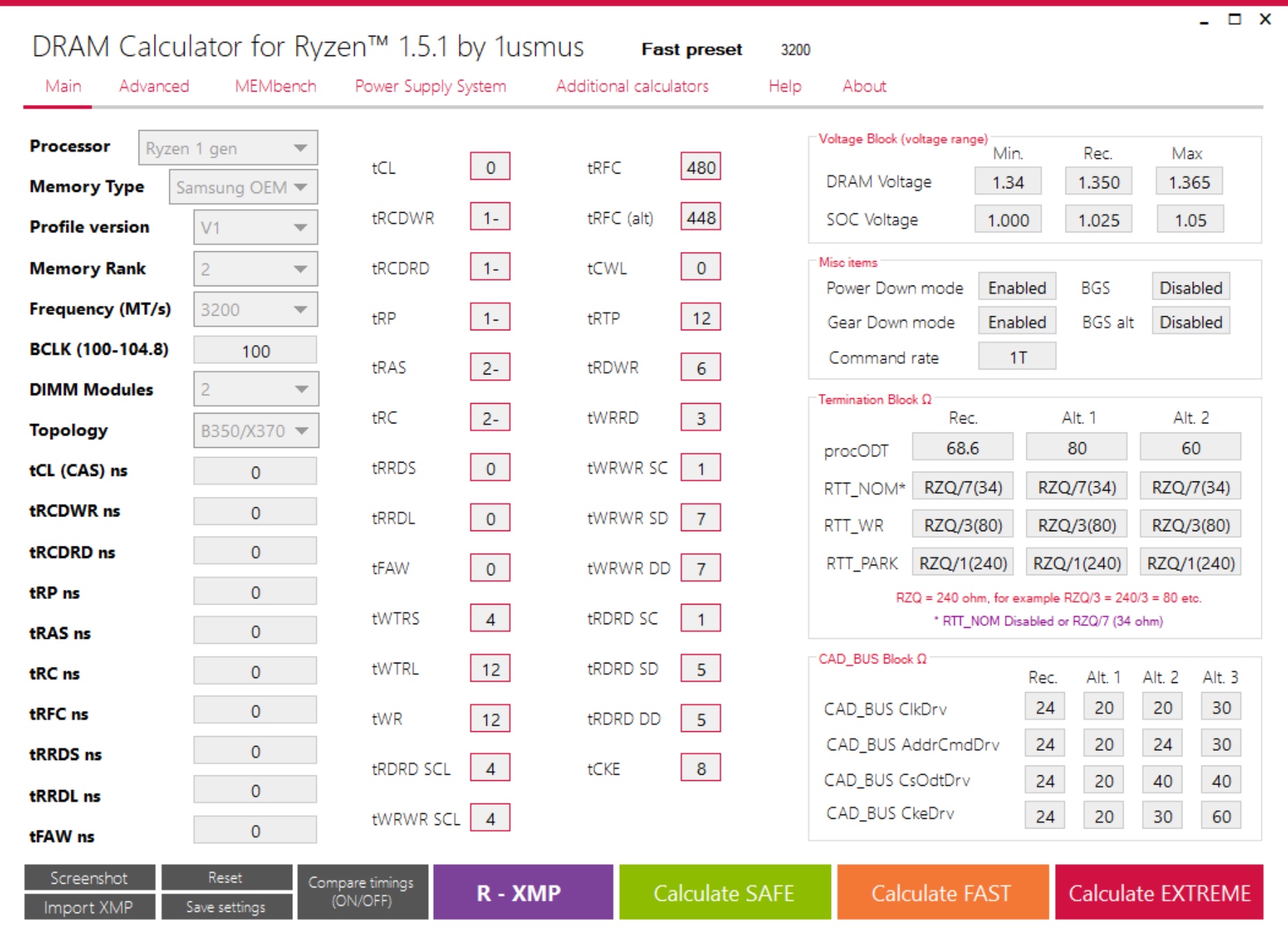

Сначала тоже не мог нормально завести даже на 3200, но после небольшого шаманства с вольтажем и сопротивлениями, все удалось. Как писали выше - не забывайте про доп. настройки из Райзен Калькулятора. Для нашей памяти они такие (на тайминги можете не смотреть):
EyB7HpTkYCM.jpg [ 435.75 КБ | Просмотров: 7772 ]
hV1uHUHGVkg.jpg [ 272.14 КБ | Просмотров: 7772 ]
Учитывая, что это двухранг, результатом доволен. память заводится и на 3400, но в TM5 ошибки. Грешу на контроллер памяти первого райзена, у вас тут у всех в основном Ryzen 2xxx

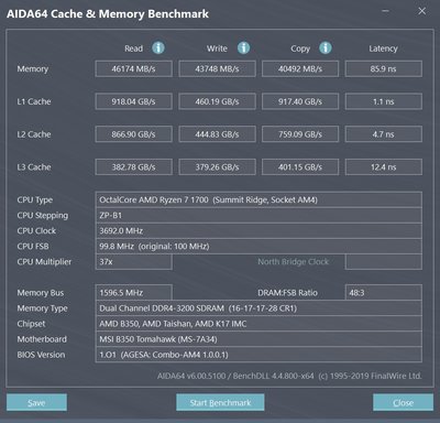

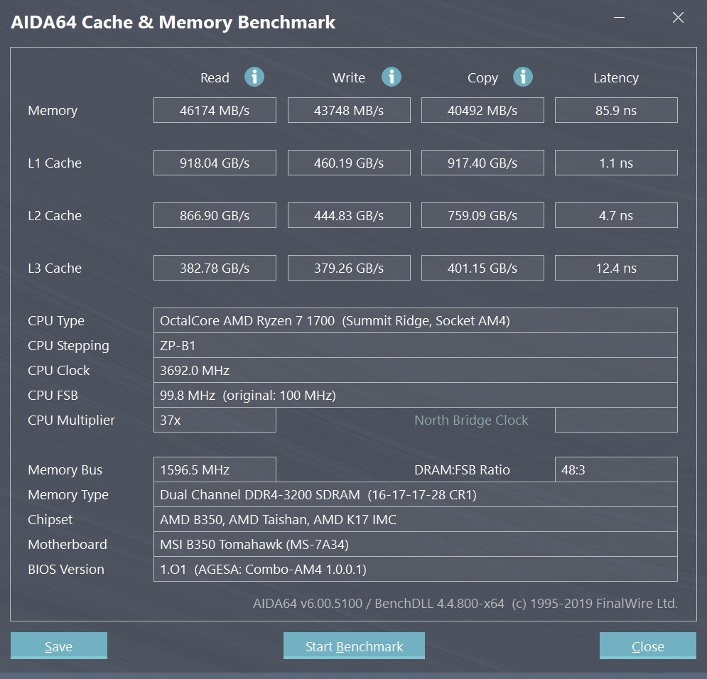

Очень плохие показатели чтения/записи/копирования (ОСОБЕННО копировпния! Двухранг почти на 20% быстрее должен быть), + задержка космическая. Поэтому я калькулятор не использовал.
Регистрация: 12.08.2018
Klogg4 писал(а):
Prizrak
У меня Ryzen 1700. Там и частота самого процессора не ахти, отсюда и скорости ниже, и задержка на первых райзенах выше. У райзенов 2ххх контроллер памяти получше будет.
