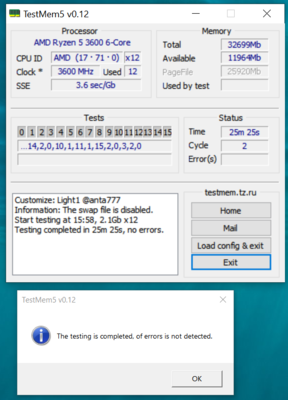

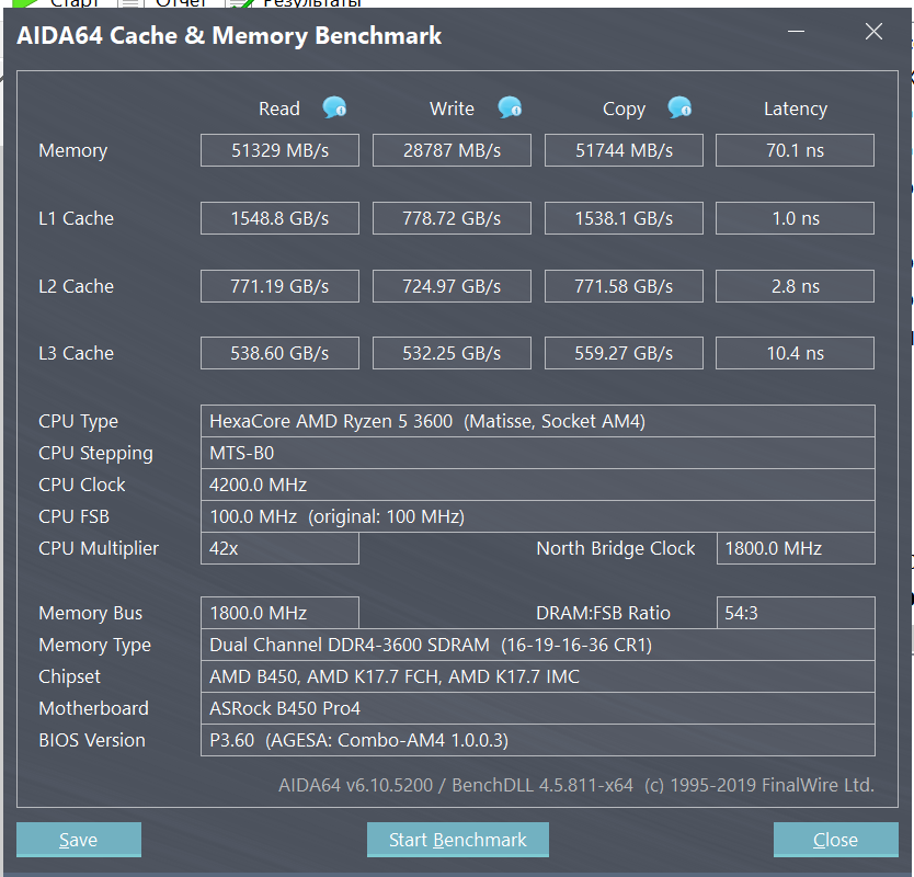

CTyDeHT писал(а):
а у тебя какой вольтаж на 3600 ?
1.42 ?
сок сколько?
1.385
Сок на авто,) щас глянул 1050в
как и АМД завещала память на 3600 .летенси 69
Снимок.PNG [ 230.56 КБ | Просмотров: 8409 ]
анта 777 тест пройден.PNG [ 131.76 КБ | Просмотров: 8409 ]
Ryzen 5 5600X/DeepCool Gammaxx L360 V2/ASRock B450 Pro4/Crucial BLS16G4D30AESB -3800 16-19-14-14../ Gigabyte RX 6800 ref/Deepcool DQ550ST 550W

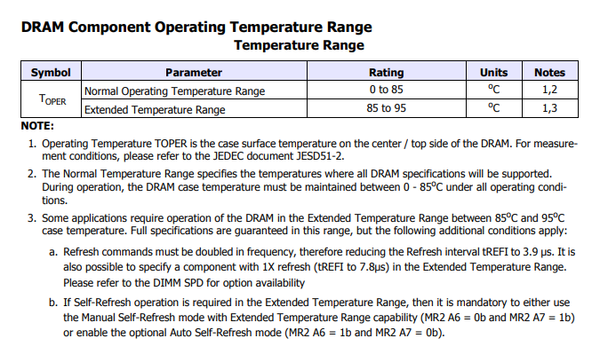

Leon75 писал(а):
На 20...30 минутах начинают сыпаться ошибки на конфиге от анта777
Для начала попробуйте добавить напряжение на память +0,01 и прогнать еще раз мемтестом.
Для ваших чипов памяти рабочий диапазон температур от 0 до 85*С
ИМХО у Вас вся проблема в недовольтаже и при определенном температурном пороге (в рабочем диапазоне температур) возникают те самые ошибки.
какие 85 :bandhead:
B550 Tomahawk + Ryzen 5900X + Crucial Ballistix 2x16GB BL2K16G30C15U4W
Регистрация: 23.12.2018
Фото: 6
artxays писал(а):
какие 85
С даташита на сайте производителя памяти. Там ниже линк на Technical Data Sheet
А теперь лучше скажите почему Вы считаете что я не прав, с пруфами.
https://www.skhynix.com/products.view.do?vseq=3185&cseq=73
֍3600(4.2 1.26V) ֍X570 GAMING PRO CARBON WIFI ֍ G.Skill Flare X @3800 16-16-16-32 V1.408 ֍ Palit 2070s JS ֍ DarkRockPro4 ֍ Samsung SSD 970 Pro M.2 1Tb
