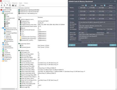

Прописал тайминги в Bios и установил чистую ОС.
Прогнал тесты, ошибки и предупреждения по поводу памяти не поступают.
Снимок.PNG [ 226.88 КБ | Просмотров: 4125 ]
Снимок1.PNG [ 161.95 КБ | Просмотров: 4125 ]

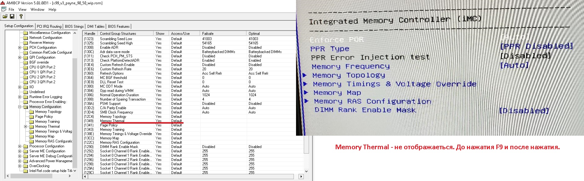

Вопрос №1 - Не показываеться меню Memory Thermal, при чем если открыть биос при помоши AMIBCP5 то там видно что параметр Show=Yes.
Когда загружаюсь в биос то этой менюшки нету, ни до F9, ни после.
MemoryThermal.jpg [ 442.2 КБ | Просмотров: 4074 ]

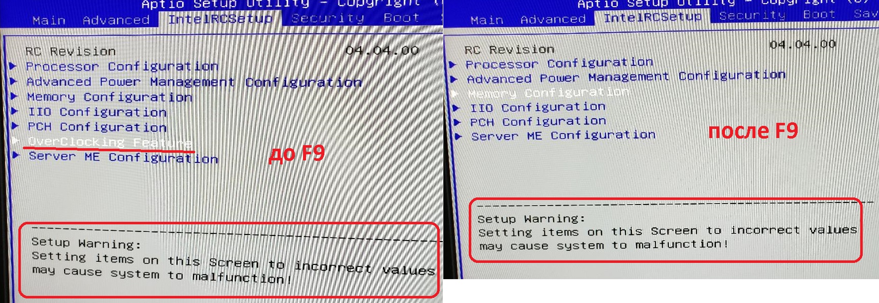

Вопрос №2 - После нажатия на F9, исчезает меню OverClocking Features. Кто то сталкивался с таким?
Warning.jpg [ 491.57 КБ | Просмотров: 4074 ]
Вопрос №3 - В биосе висит след warning: Setting items on this Screen to incorrect values may cause system to malfunction! Кто то сталкивался с этой ошибкой? Где то можно увидеть более детальную инфу? Есть решение?

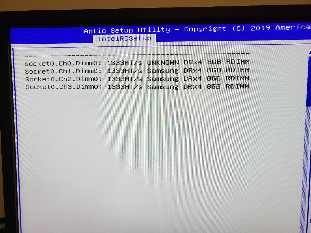

Вопрос №4 - У меня 4*8GB (2*1333MHz и 2*1600MHz). В биосе видно что все работают на 1333 MHz. Пытался поднять на 1600 с использованием данных из таблицы и как результат комп перестал включаться с ошибкой 67/b7.

Вопрос №1,2,3,4 шьёшь нормальный биос по ссылке в предыдущем ответе тебе и потом задаёшься этими вопросами.
по памяти нет данных маркировки чипов(каждой планки) + скринов тайфуна=> Китайский LGA2011-3 (X99 Huananzhi, Jingsha, Aterminer, PLEXHD) #16815306 + чего ты там забивал одному тебе известно, забивать надо 12-12-12-32-0-240-0-0-0-0-0-0 ,а там уже по обстановке.
попробуйте выставить Show=USER
Не готов сказать напишите в личку пользователю Kostik24 из темы про платы, он неплохо владеет темой про внесение изменений в биос
Это стандартное предупреждение, что внесение любого некорректного значения может привести к выходу из строя. Это нормально.

Я попробывал вернуться на первоначальный (так сказать заводской) биос. Проблемы с Memory Thermal и OverClocking Features повторились (те же самые проблемы, ни чего не изменилось.)
Потом попробывал использовать биос по ссылке (от Kostik44) и меню OverClocking Features теперь не пропадает (после нажатия F9), но проблема с Memory Thermal так и не решилась.

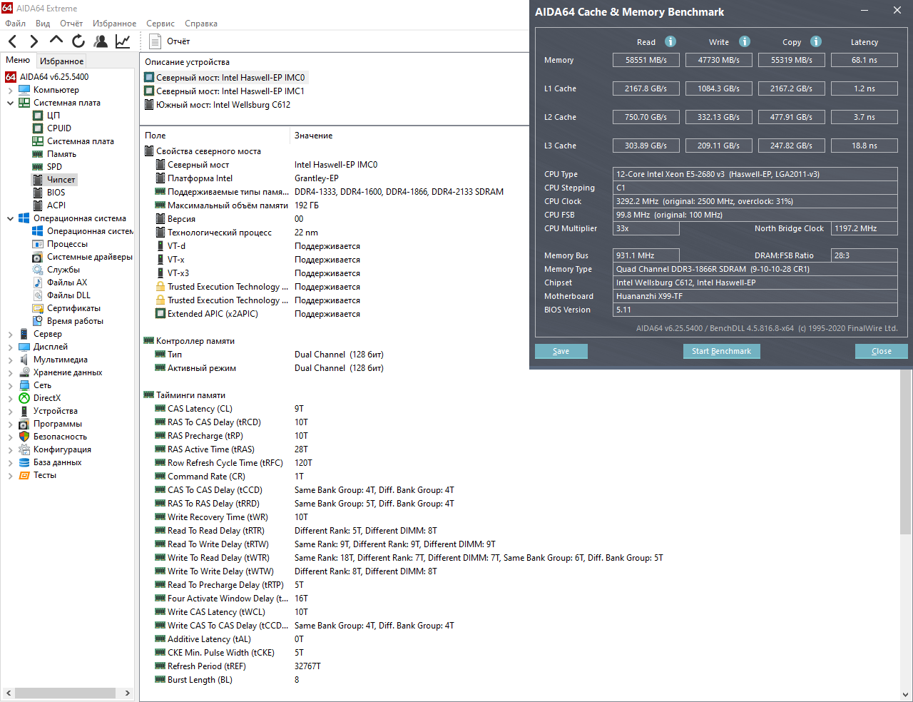

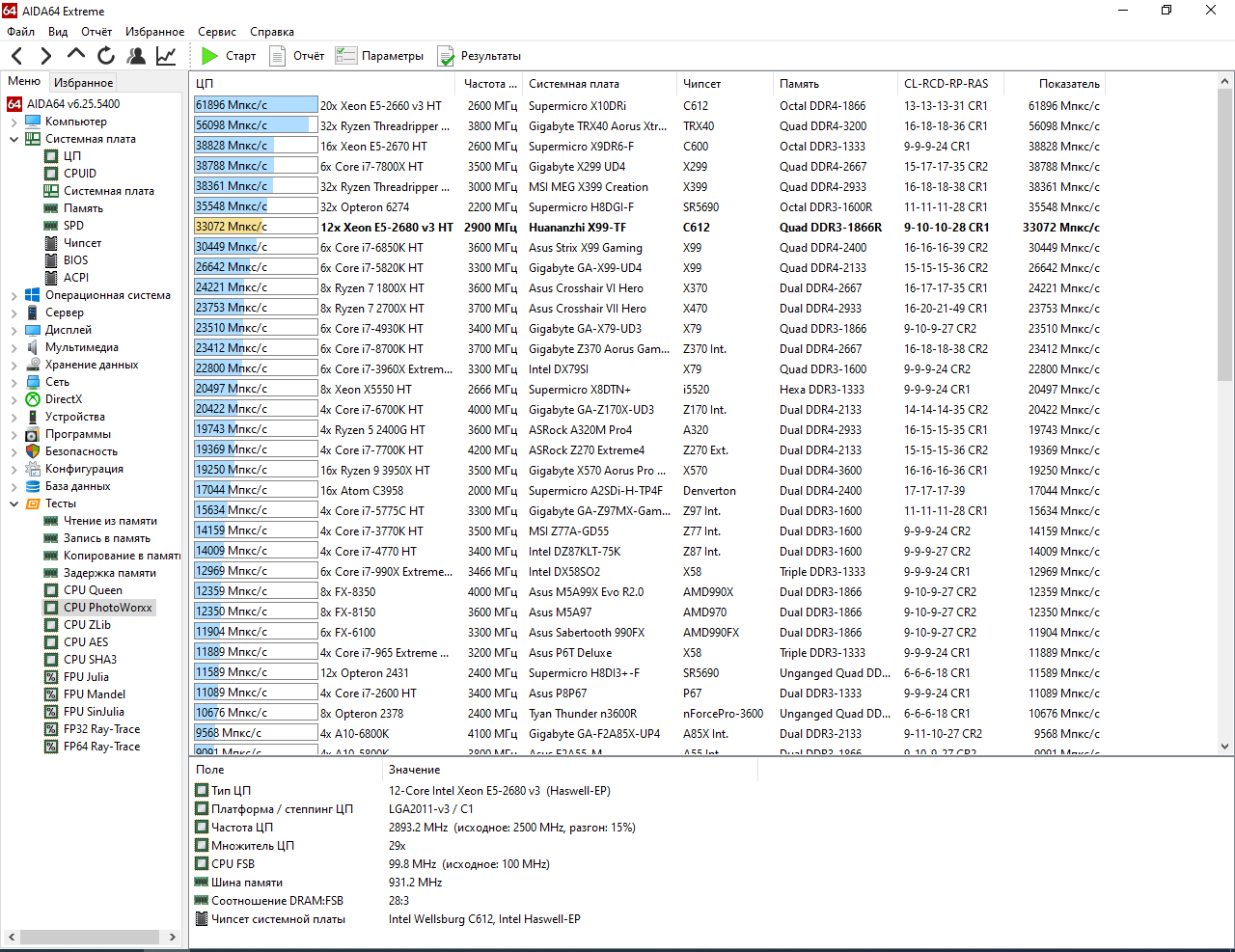

Также есть разница в производительности. Когда запустил Stress CPU в CPU-Z то увидел след:
Resultat = 3646 при макс 2893 MHz c Ratio = x29
Вернулся пока на тот что был до этого. Там результаты получше:
Resultat = 5571 при макс 3292 MHz c Ratio = x33
Буду копать дальше. Посижу посравниваю 2 биоса. Маж найду в чем отличие в плане OverClocking Features.

Возможно у меня проблемы с одной планкой. Так как биос не может распознать ее.
P.S - Проблемы с OverClocking Features и Memory Thermal решились путем установления в биосе Access=USER

Потом начал проверять память в нагрузках, при повышении температуры стали появляться корректируемые ошибки (что как бы вполне объяснимо, раз trfc завязан на температуру):
Температура/ошибки
Тип ошибки
Повысил trfc до 130, количество ошибок уменьшилось до 2. Теперь осталось понять, насколько такие ошибки критичные для ecc_reg памяти, или это и есть её проявление склонности к самокорректировке?
Пока так позже продолжу эксперименты.

Предварительно: на тех же вторичках память работает на 9-9-9-26.

Так.. отбой нюни - система прогружается в базовых 9-10-10-28, ошибок нет, работаем
ну вот ты сам и дошел до зависимостей, что можно менять в биосе, а что в асроке. +описал всё зачётно, но без таймингов аиды - хорошо не выходит в итого ;)
+ экспериментить желат не только с tRFC(=cколько память отдыхает), но и с tREFi(Refresh rate) (=cколько память работает)
+без обдува памяти лучше не практиковаться в тесты что греют память и особенно ТM5 c конфигом Extreme1 by anta777
