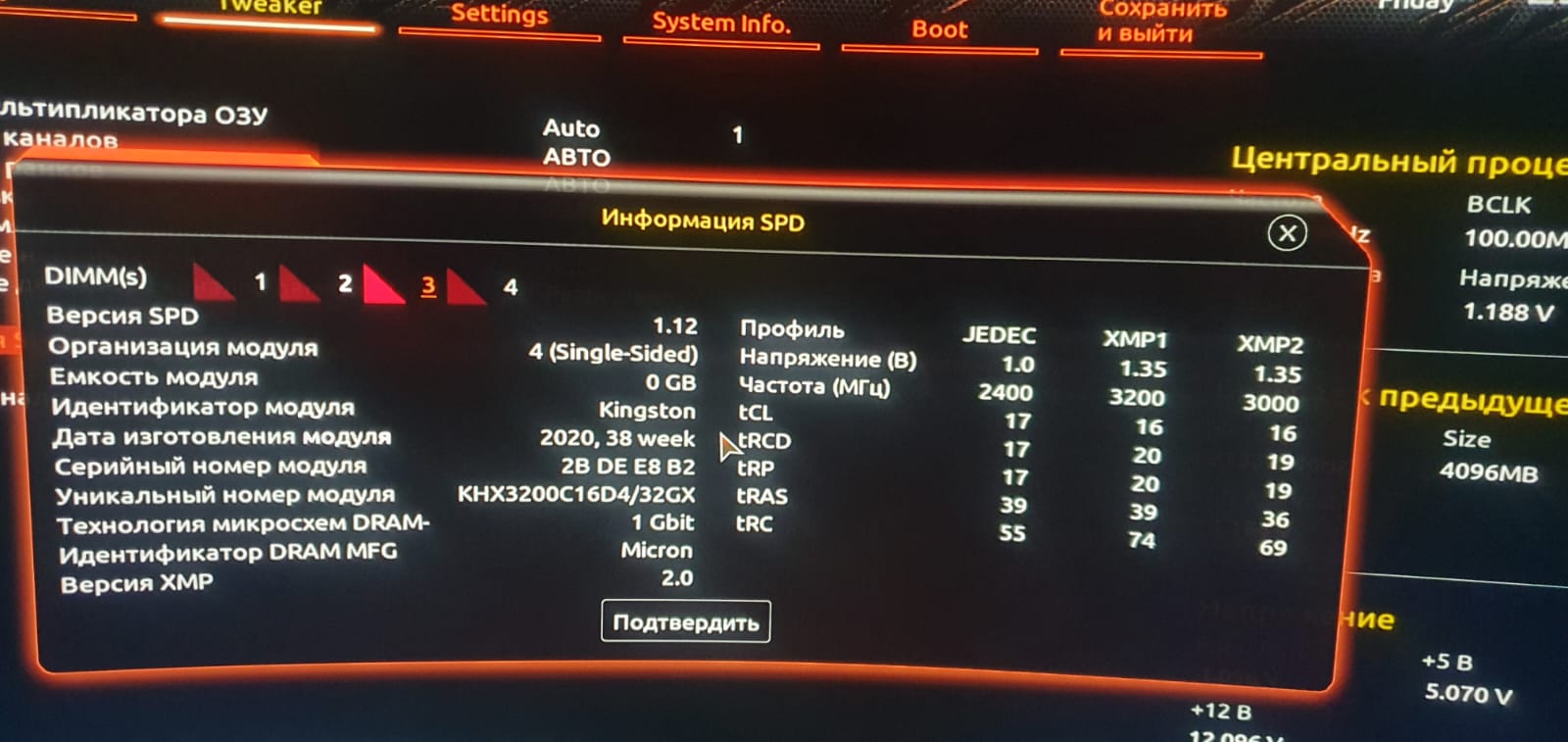

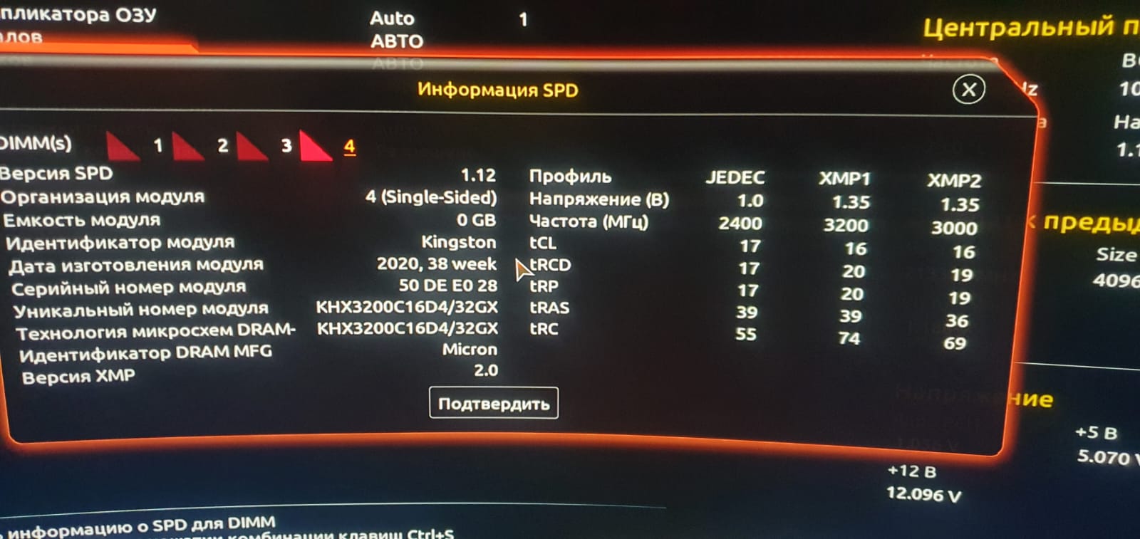

Добрый день! Подскажите, пожалуйста, нет у кого часом дампа для HX432C16FB3AK2/64? И можно ли его заменить дампом от KF432C16BBK2/64? В биосе емкость памяти внезапно стала показывать 0 гб у каждой планки вместо 32. фото прилагаю.

Регистрация: 22.12.2018
Недавно планка попалась, у которой почему то первые биты были повреждены и она с 0 объёмом была и нормально не показывала в программе параметры.
Прошивку не нашёл родную, залил другую, планка определилась. Потом просто первые биты в своей поставил как у рабочей и все параметры стало показывать.
Так что не спрашивайте, а пробуйте разные прошивки или свою корректируйте. Можно тут загрузить, может кто посмотрит и подправит.
Но из-за прошивки редко планки не работают.
