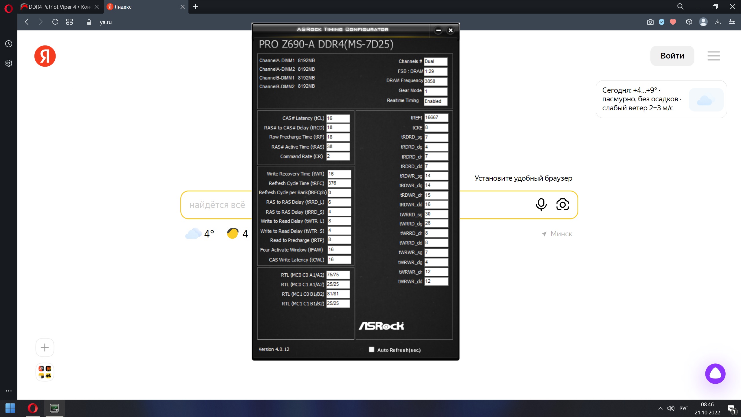

привет, подскажите у меня почему то сыпяться ошибочки на памяти PVS416G440C9K брал 2 кита по 8гб суммарно 32 гб, в ТМ5 через 1-2 недели приложения и игры вылетают, соответственно проверил опять появились ошибки, щя настроил,проверил ТМ5 и встроенной проверкой памяти системы вин 11, - ошибок никаких нет, увеличил ИО и СА вольтаж, а также увеличил напряжение на память с 1,40 до 1.41, также увеличил с rtdwr_sg(dg) с 12/12 до 14/14, может кто ошибку заметил? или просто планки такие? тренировка памяти выключена... материнская плата Z690 a pro, камень 12700к, слегонца даунвольт (1.26вольта)

Svenson писал(а):
Kostet1 4 плашки вряд ли на 4400 будут стабильно работать. У меня из коробки такая на Асус стрикс z490 не работала тоже. И это с двумя плашками. Все ручками правил. Высчитывал тайминги ( первички, вторички, третички) по таблице расчетов от Анты, правил напряжения на кп и память и т.д. Для стабильной работы из коробки для этой памяти нужны две плашки и козырная мама, желательно с двумя слотами. А вообще обратитесь в ветку по ddr4. Там быстрее подскажут.
так она и не поедет на такой частоте я уже экспериментировал, меня волнует стабилизация на 3866, пока все нормально, но почему то раньше было тоже все норм и через неделю-две ошибки полетели, прогонял несколько раз ТМ5 от сержа все норм, также ОСС памяти и проверка памяти вин11 встроенная, хз.... погамаю на этих настройках со скрином выше пока что!

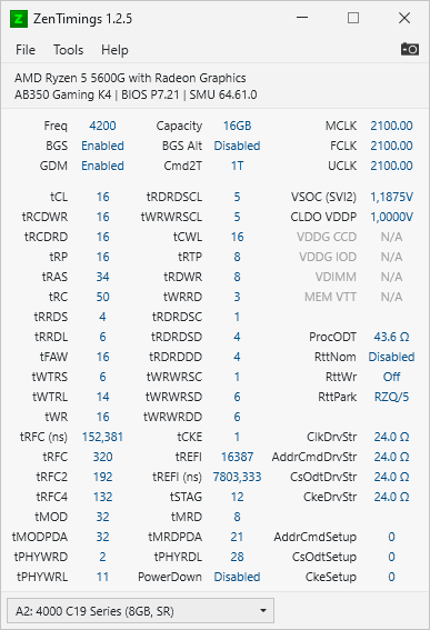

напряжение на память 1,48v.На постоянку оставил 4000 16-16-16-30-46 1,41V
Ryzen 5 5600G . Asrock AB350GamingK4 . Patriot PVS416G400C9K 2*8 4000cl16 .Samsung 860evo 250 +Adata sx6000lp 1TB .Corsair RM 550x

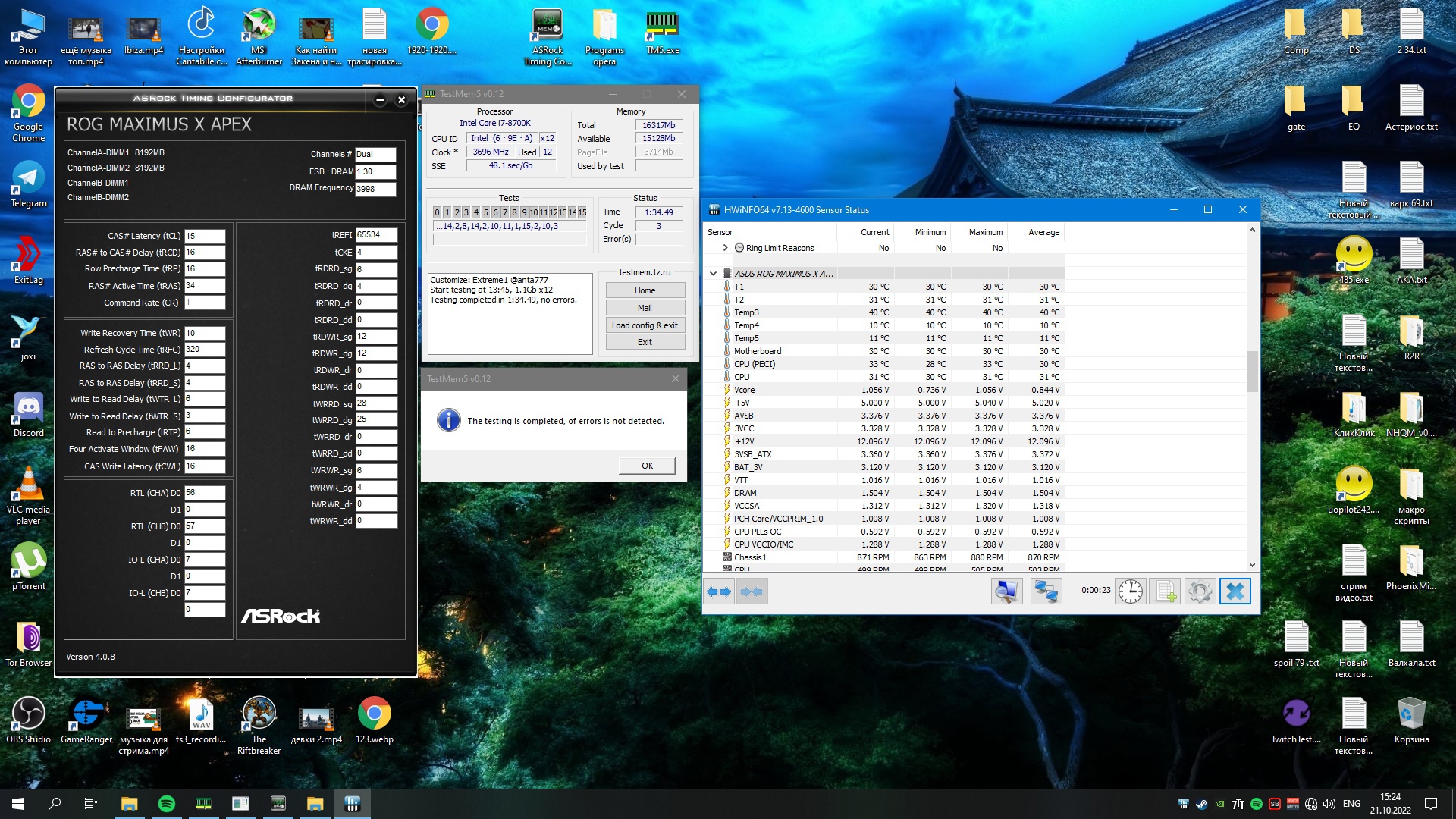

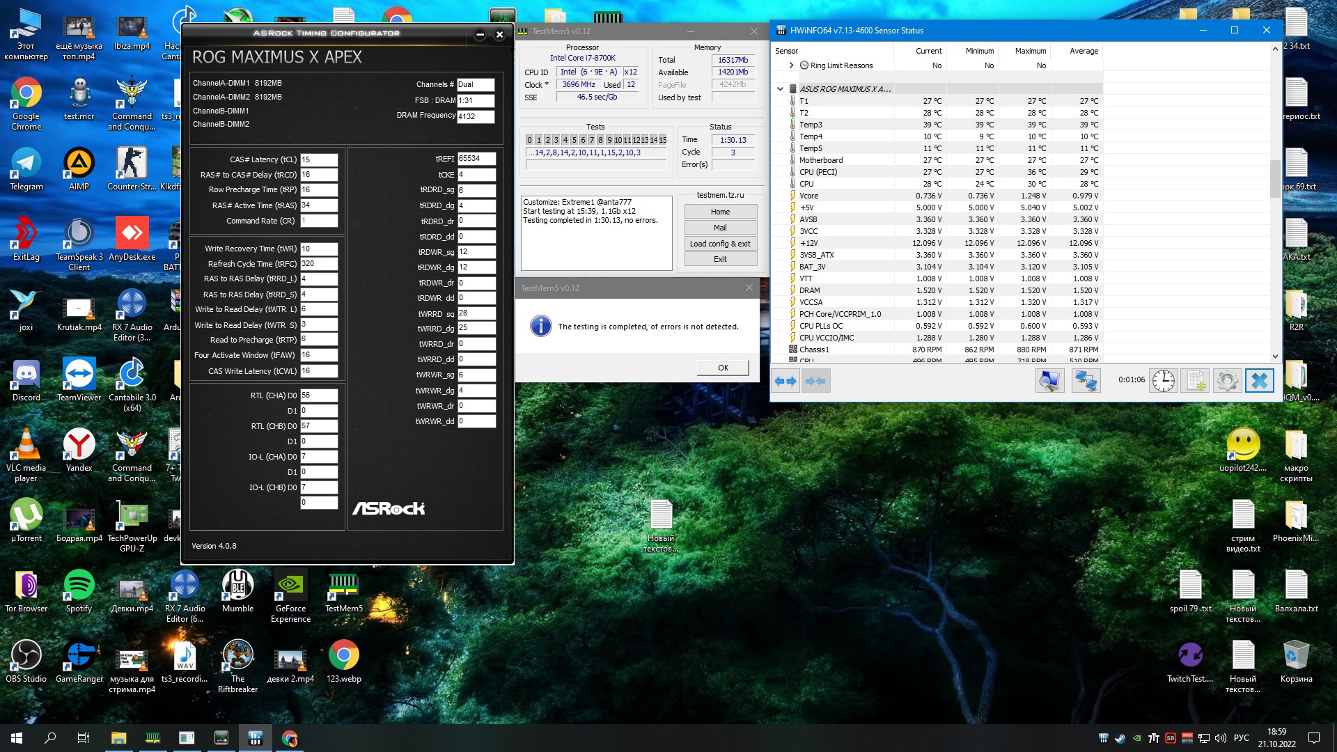

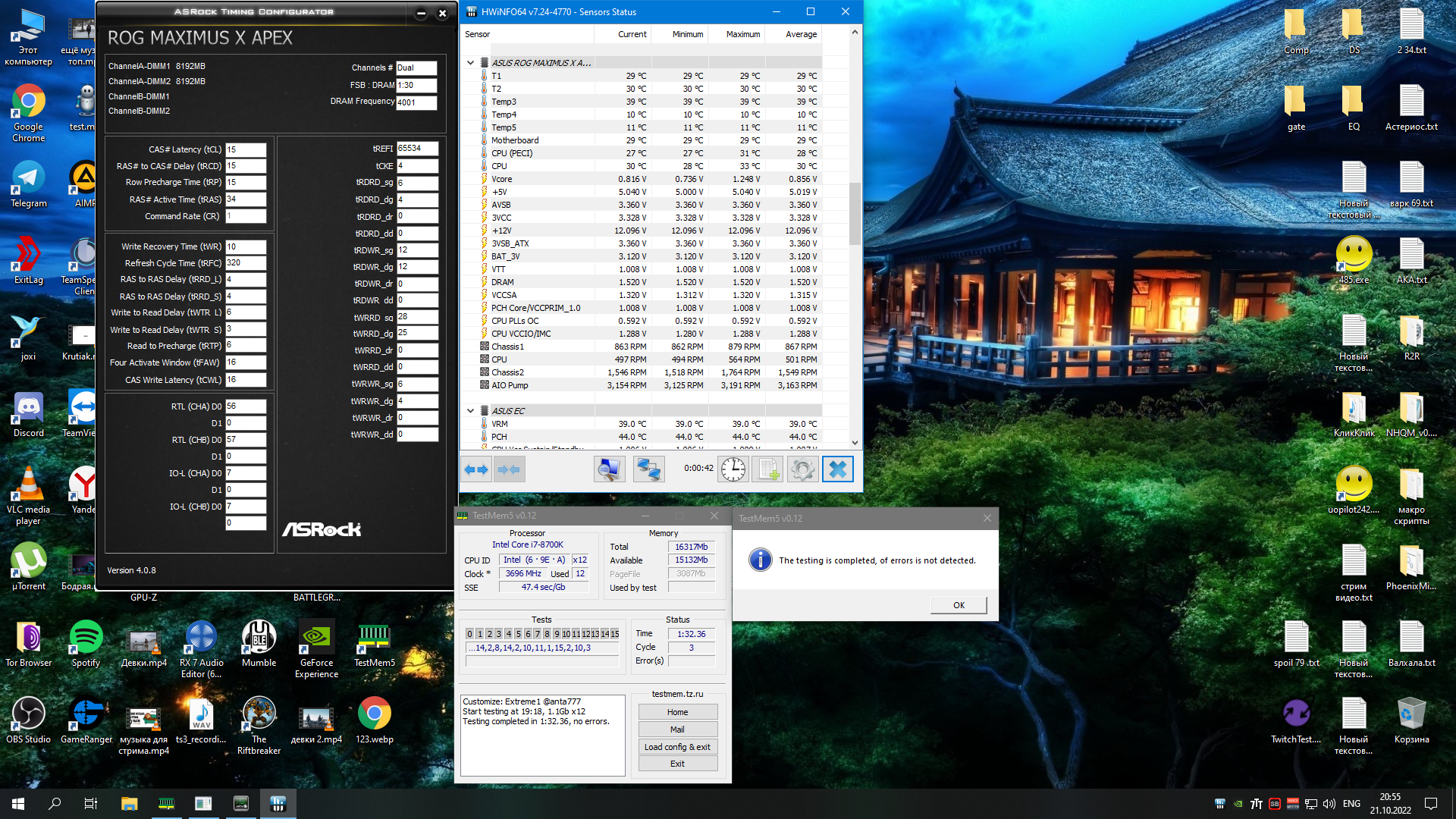

Я могу сказать одно сколько говна в меня полетит когда я выложу стабильные,уже есть тесты,тайминги 15-16-34 частота 4000; 15-16-34,4133.
В данный момент идёт тест
15-15-34; 4000 очень надеюсь что экстрим тест пройдет успешно,выслушаю ваши правки по моим таймингам,в течении 1-2 часов выложу скрины всё как пологается,я не про,новичек в данном ремесле не пинайте сильно.)
Да это всё на кр1
Добавлено спустя 1 час 6 минут 47 секунд:
Вот как и обещал,да не спорю у меня не самое лучшее железо но и не самое плохое,до талого не вжимал,ещё разгон был произведён на холодную в стоке вся система,так что не нужно лишнего,если есть советы выслушаю протестируем выложу всё сюда,очень мало информации примеров и так далее как по мне в данных темах наглядных примеров. Всегда выслушаю ваши пожелания пишите пожалуйста что то может поправлю потестим вместе выжмем все соки,с уважением ваш нуб )

benevirm Ничего не полетит. Хорошие первички, как для 4000, да еще c CR1. Мамка двухслотовая из топчиков. ЧТД.
