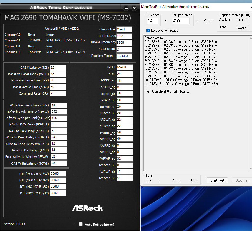

anta777 писал(а):
RDPRE=12 и тогда RTP станет =12.
tPPD=0 самое главное
Благодарю!
Получилось как то так (скрин прилагаю), сейчас получше?
tPPD в биосе не дает ставить 0 (только диапазон от 1 до 15)
tCWL по формуле tCL-2 уже приводит тупо к ребутам на 5-7% memtestpro (на частоте 6000 по такой формуле были просто ошибки без ребутов)
RDRDsg завтра попробую снизить еще

Тогда лучше найти в биосе Powerdown mode и выставить disable.
Если не найти, то выставить PPD=1.
Добавлено спустя 59 минут 34 секунды:
А ребуты с большим tCWL из-за того, что сейчас реально применяются другие тайминги.
Поэтому нужно поднимать параллельно tCL и tCWL, соблюдая правило tCWL=tCL-2, до тех значений, при каких исчезнут ребуты.

Каким нужно быть альтернативно одаренным или больным на голову, чтобы выставлять скриншоты такого псевдоразгона и при этом еще хвастаться?
Все _dr тайминги =1 для дуалрангов - это прямые руки?
Или спасибо авторам биоса материнки?
tRTP=11, а нужно 12, даже этого не смог выставить китаец.
tRAS<tRCD может быть только в альтернативной реальности.
Как и RDRDsg=7 и WRWRsg=7
WRWRsg=RDRDsg только для DDR4
RRDS=4 и FAW=16 только для DDR4
Последний раз пишу для всех:
RDRDdg=CCDS=BL/2=8 для DDR5
WRWRsg=CCDS=BL/2=8 для DDR5
tRAS>tRCD
WRWRsg=2*RDRDsg

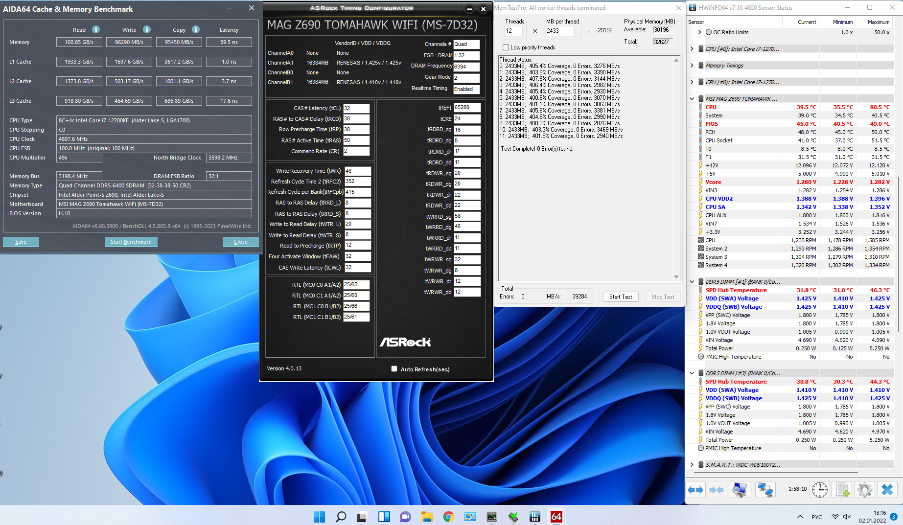

Регистрация: 18.10.2020
Поднятие tCL даже до 38 не помогло...
Однако, если поставить tCL=tCWL, то memtestpro проходит без ошибок (400%). Даже латентность немного снизилась.
Лучше оставить tCL=tCWL или вернуться на tCL-4=tCWL?
6400cl32.png [ 1.23 МБ | Просмотров: 2058 ]
13700kf + MSI Z790i EDGE + G.Skill TRIDENT Z5 2*16 (F5-6000J3040F16GX2-TZ5K) + RTX 4080 (2730)
Куратор темы
Регистрация: 10.06.2011
Лучше tCL=tCWL, тогда еще можно снизить RDWR (все).

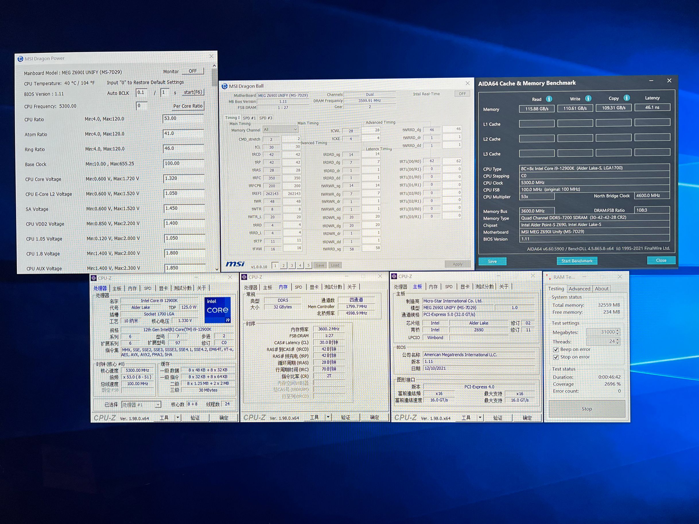

Регистрация: 05.12.2012
Auroson1c писал(а):
Ну вот и выяснилось, что проблема не в плате, а в мамкиных разгонятелях
Это уникальный результат, когда 2.5 человека могут что-то разогнать на апексе выше 6400, а большинство страдают из-за кривого биоса.
Когда обладатели UnifyX без каких-либо проблем делают вот такие вещи
Или 6933 на самсунгах бенчи гоняют
-2e7eb6eab1b04209.jpg [ 556.12 КБ | Просмотров: 2002 ]
Asus X470-Prime Pro, Ryzen 3600 4.05@1.3, Micron-E 3800cl16@1.4v, RX Vega 64 Nitro+ 1700/1050@1100
