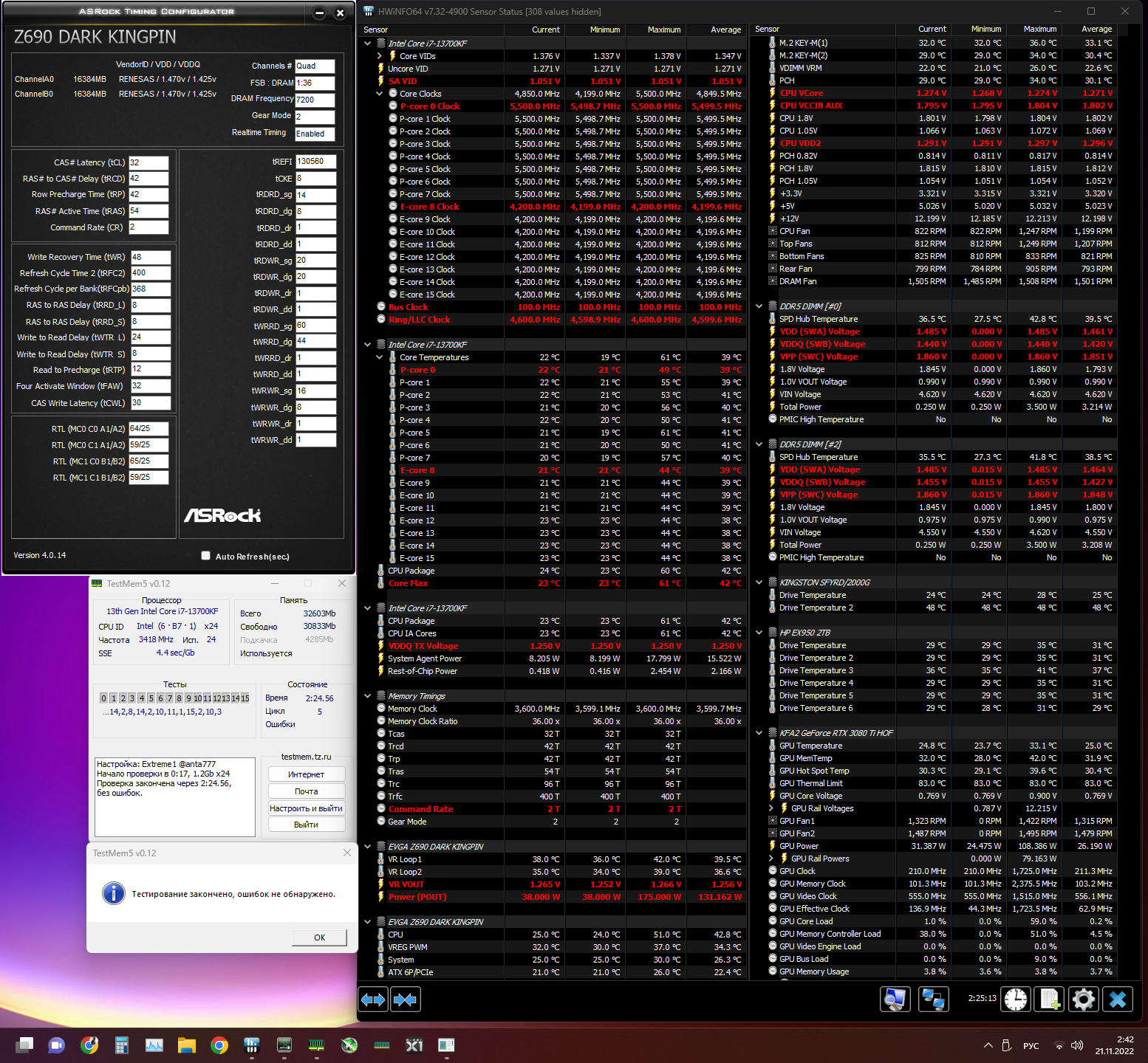

Продолжение работы над 7200CL32.
7200 32-42-54-2T 1.53(1.47)-1.48(1.425) Extreme1 5_Cycles.jpg [ 2.09 МБ | Просмотров: 1553 ]
tRDRD_sg=12 запускается и даже в винду, но затем бсодит. 13 вроде ок, но пока поставил с запасом на 14. tWRWR_sg=2*tRDRD_sg понятно работает, рассмотрел случай с 16 тактами, всё ок да и побыстрее немного будет.
tWTR_L=16 (20) не хочет. Пробую 18 сейчас (22). tRDWR_sg/dg=17/17 вроде не работает. tREFI такой и оставлю. 262143 буду выставлять только с ватером (который ещё не приехал), tRFC ужму в конце, как найду финальные напруги, хоть они и так невысокие на самом деле.
P.S. RTL ужал также насколько возможно.

tCWL-4 и сниженные DRAM вольтажи.
wrrd rdrd wrwr rdwr пол
#77 #77 #77 #77

по Jedec
WTRS=2.5 ns
RTP=7.5 ns
Добавлено спустя 4 минуты 42 секунды:
Может быть есть смысл найти минимально стабильный тайминг (тот,чье снижение быстрее всего выявляет ошибки) из:
RTP
WTRS
WTRL
WR
CCDL(RDRDsg),
а остальные выставлять через соотношения по Jedec.

Было бы неплохо какую-нибудь "измерялку" прикладывать. Например: 7-zip встроенный тест производительности или интел MLC в режиме latency, встроенный тест райзен калькулятор тоже показателен. Интересно как производительность меняется с увеличением частоты и таймингов, чтобы было понятно к чему стремиться).

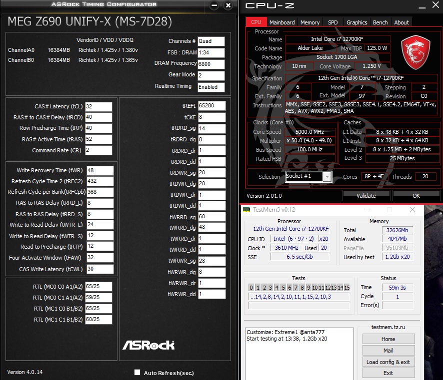

Всем привет, нужна помощь.
Имеем hynix M-die 6400 cl32 1.4 Kingston Silver
Хочу 6800 cl32 40 40 52 (сделал все, как pahtunov завещал)
не могу разобраться с SA/VDDQ/VDD2 напряжениями. В гайде 0,95/1.1/1.37. С такими вольтажами не заводится.
Ставлю в сток 4800, смотрю вольтажи - значения схожие с теми что в гайде. Включаю XMP картина меняется в сторону 1.28/1.35/1.4. Ничего не понимаю, почему материнская плата завышает настолько.
Ставлю такие вольтажи для 6800 - заводится, но даже аида тест кэша и памяти виснет через 5-10 сек.
На XMP все работает норм.
Что я делаю не так?
13700kf Stock/z690 Unify-X A8/M-Die 32Gb 6400 CL32 1.4v/LS720/Gigabyte RTX 3090Ti/Renegade 1Tb/EX900 1Tb/P41 Plus 2Tb/Dynamic EVO + FrontMeshKit(едет)
Такие напряжения доступны с хорошим КП, для среднего проца они будут выше в любом случае.
Может быть такое что сами планки Kingston не оч? Вроде как у людей с G.Skill таких проблем нет. Хотя там и поколение процессоров 12 а не 13, может быть там тоже есть свои нюансы?
