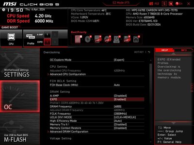

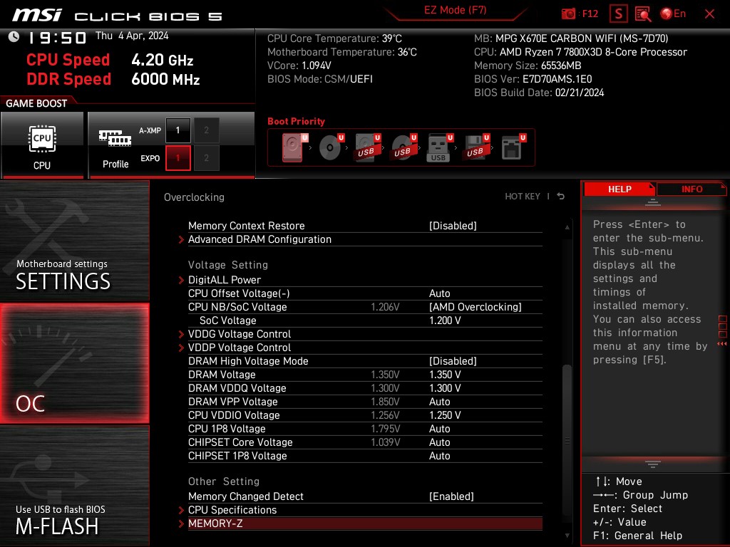

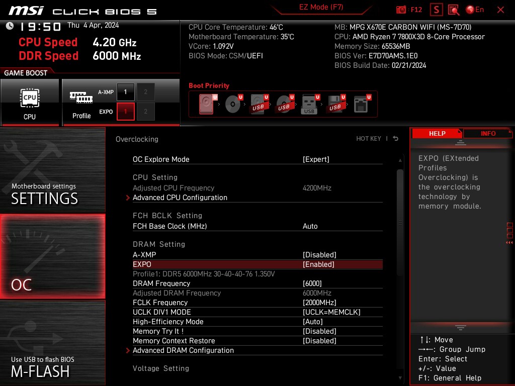

если не трудно можешь скинуть скриншот биоса по настройке напряжения где ставил вручную :?:
Пока мучаю на таких настройках.
MSI_SnapShot_00.jpg [ 181.82 КБ | Просмотров: 3829 ]
MSI_SnapShot.jpg [ 163.18 КБ | Просмотров: 3829 ]

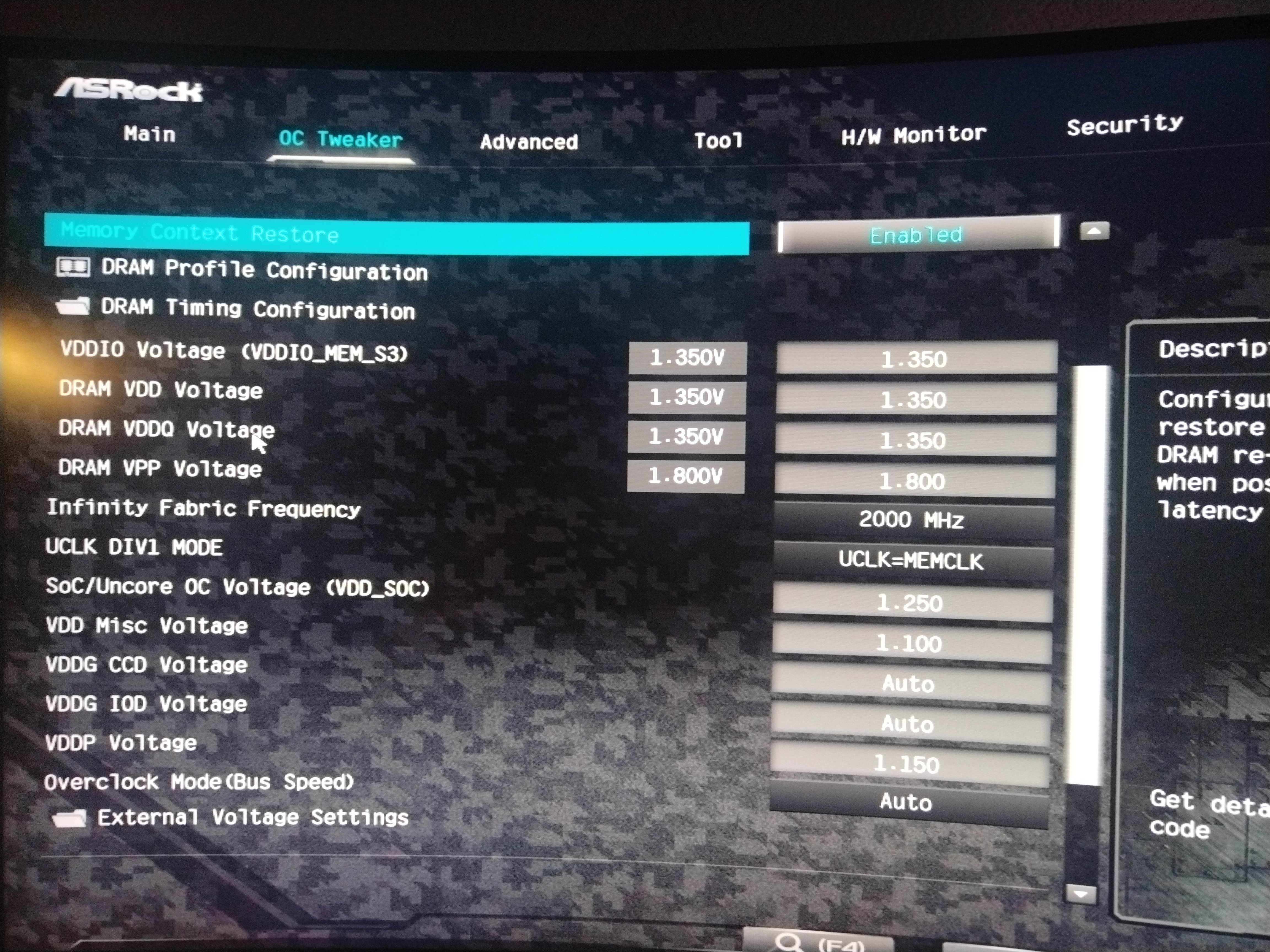

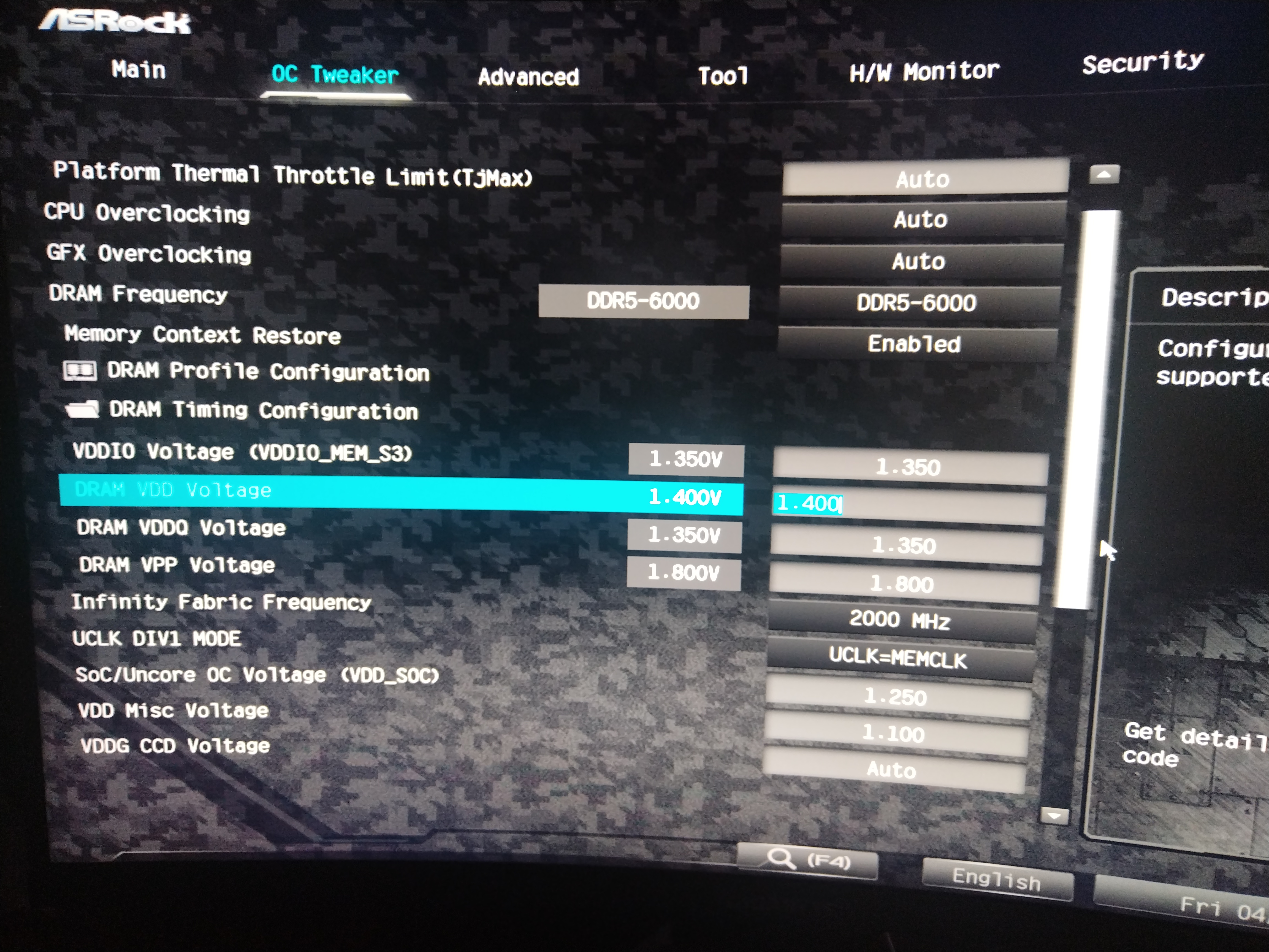

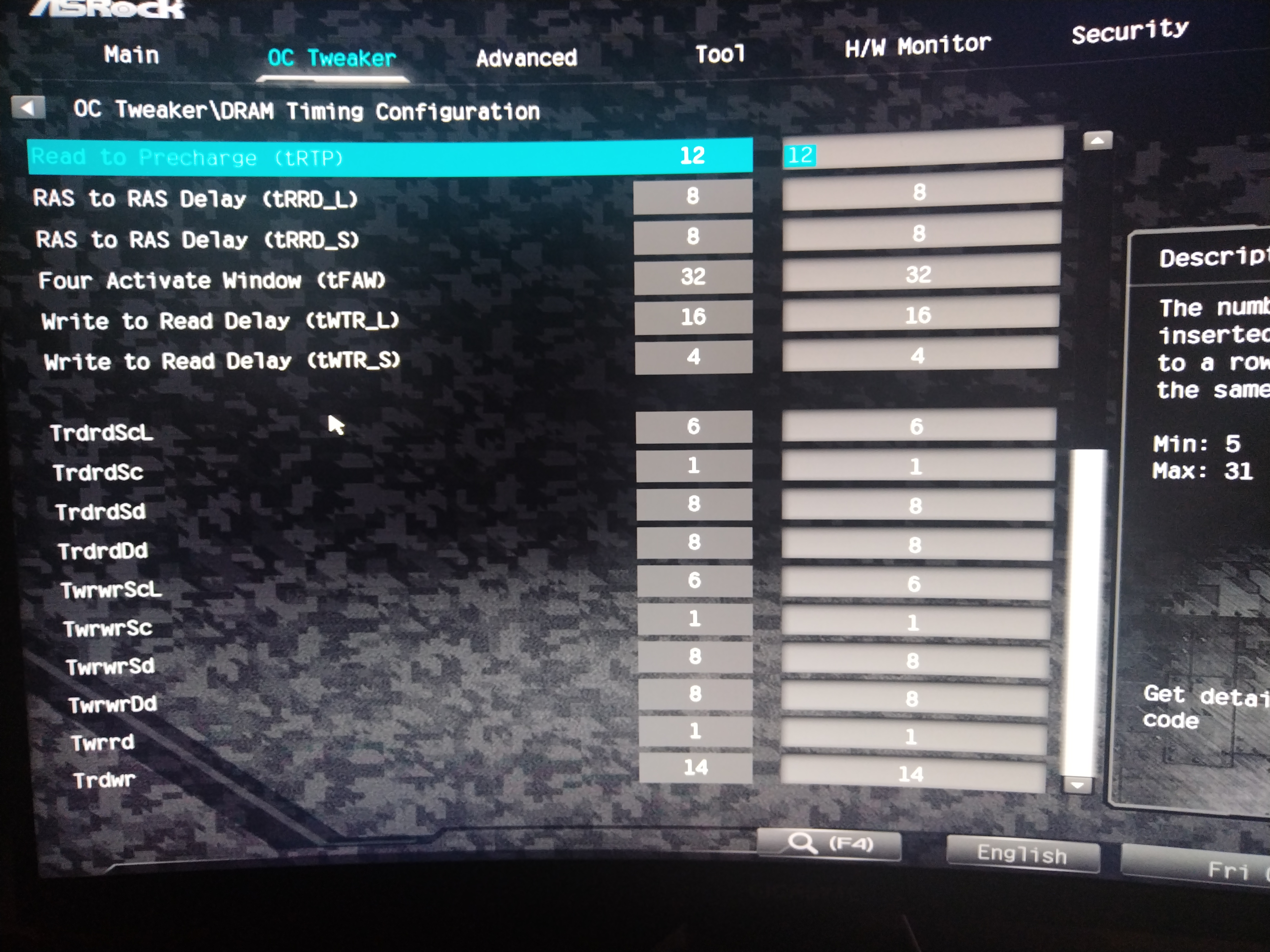

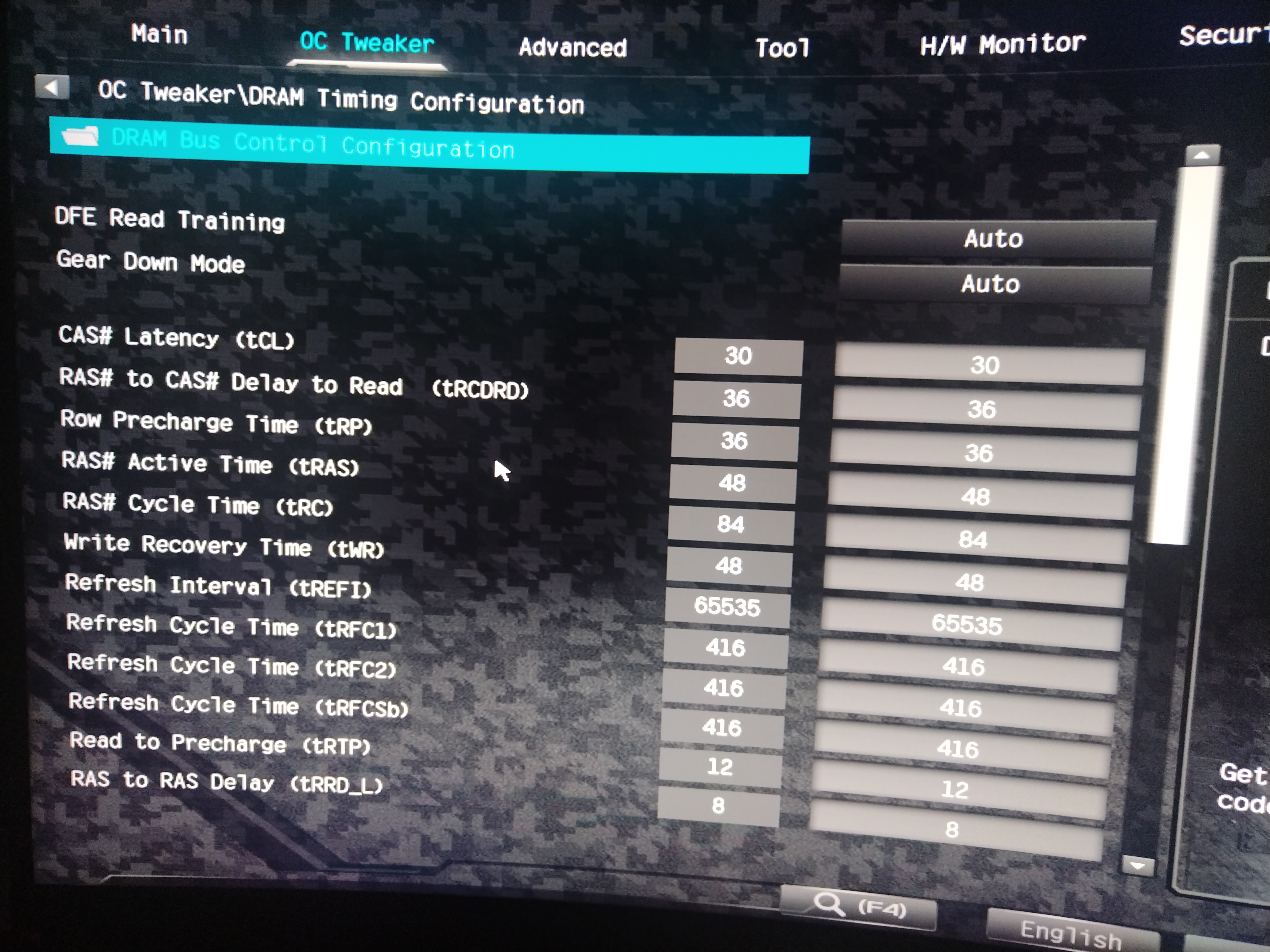

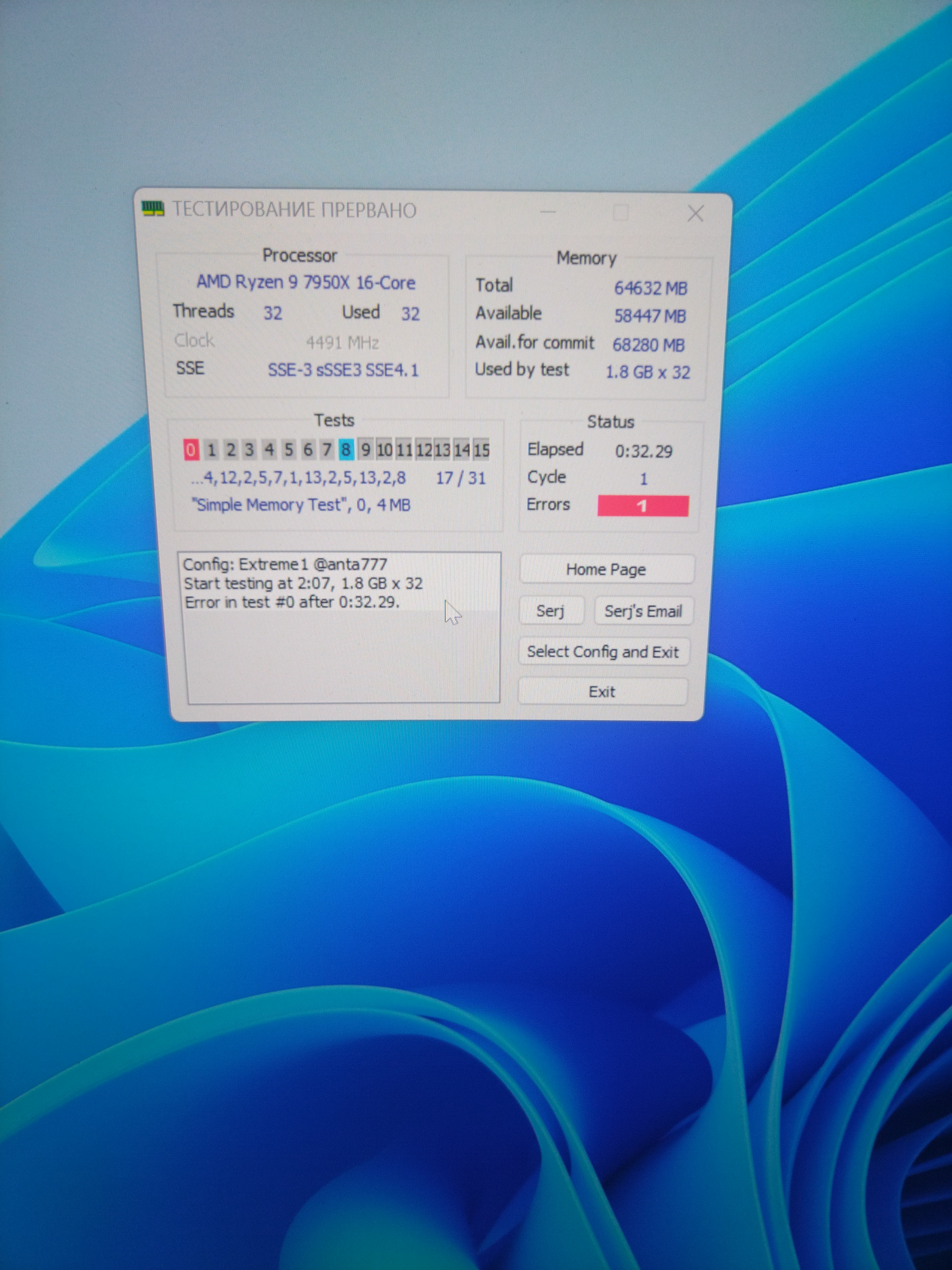

Выставил настройки по тому что скидывали выше + поменял по совету вольтаж с 1.35 до 1.4 VDD.
В мемтесте5 выдало ошибку "0" на 31 минуте конфиг жкстрим.
По рекомендации tRFCBдо 500 ещё не менял, так как она завелась вроде.
Также приложу настройки общие( поменял как ранее сказал только VDD с 1,35 до 1,4.
Комментарий к файлу: Мои настройки после разгона часть 2
17122769490144191288972635418208.jpg [ 3.33 МБ | Просмотров: 3569 ]
Комментарий к файлу: Мои настройки после разгона таймингов после изменений
17122768861054093179150509781387.jpg [ 3.3 МБ | Просмотров: 3569 ]
Комментарий к файлу: Общие настройки до внесения изменений для разгона ( в меню вначале прибавилось пару новых строчек , которых не было).
IMG_20240405_014017.jpg [ 5.35 МБ | Просмотров: 3570 ]
Комментарий к файлу: Настройки общие где вольтаж и прочее
17122766144196596222066916843725.jpg [ 3.56 МБ | Просмотров: 3570 ]
Комментарий к файлу: Ошибка мемтест
IMG_20240405_030519.jpg [ 6.23 МБ | Просмотров: 3570 ]
