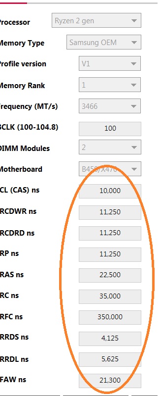

А как быть со значениями, половины которых нет в биосе?)
https://yadi.sk/i/jaWibc9olE_EUg

какой половины? у тебя толbко таиминги из калbка,которые по середине в мелких квадратах в 2 столбца и значение из правой части окна калbка,которые обычно в биосе идут после таимингов.
atamuratov46 писал(а):
у тебя какие-то не правилbные значения тут. калbк последний? когда жмешb r-xmp, должны такие значения отобразится слева

Если R-XMP то - https://yadi.sk/i/uhm4ZqQvvCY1EQ
Вопрос, почему Самсунг ОЕМ, если написано Бдай?

Если R-XMP то
да, R-XMP. а ты как делал? потом жмешb фаст
почему Самсунг ОЕМ
потому что написано down bin, знач шлак. нет,ты можешb конеш выбратb бэдай,на здоровbе, но после того,как тебе надоест ломатb комп, сам-же начнешb тут писатb спасите помогити пека не запускается".
Оно?
Оно, Downbin. Попробуй настройки калькулятора B-die safe либо Samsung OEM

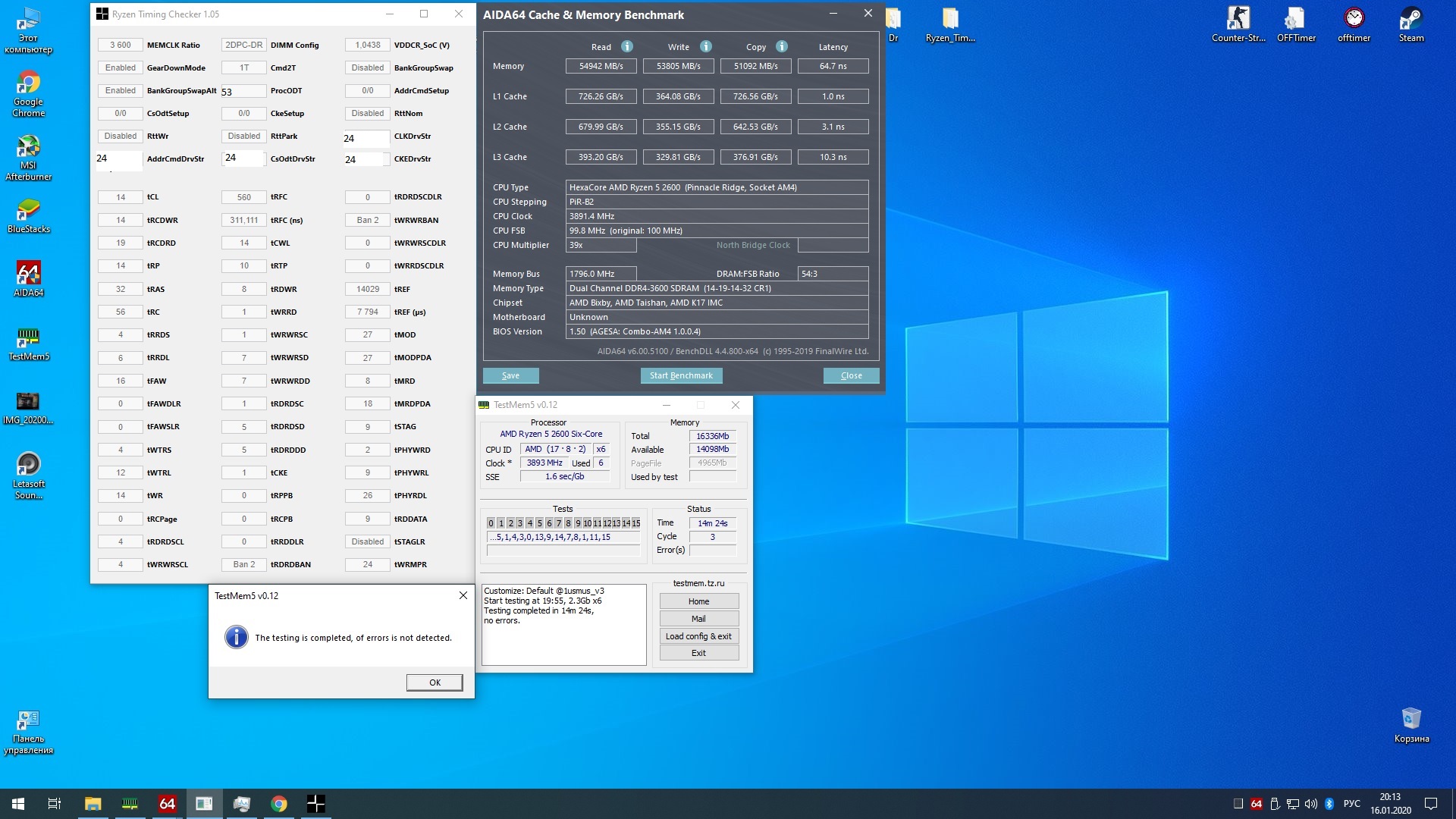

Регистрация: 13.11.2019
Новый точечный рисунок.jpg [ 423.05 КБ | Просмотров: 639 ]
Все ли хорошо здесь ? Нужно ли что то подправить ?
Dram voltage 1.44 Soc voltage 1.05
