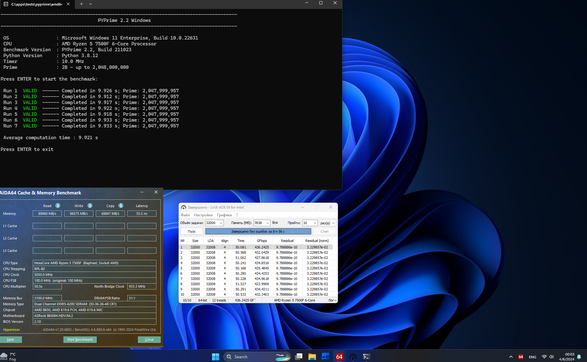

При таких настройках тест от ant777 extreme прошелся. Подскажите нужно ли сделать еще какие - либо конкретные тесты\ что - то поменять.
На конфиге от ant777 extreme на 3 цикла проходит успешно. Поменял в конфиге на 20 циклов и вылетает ошибка на первом часу. Поднимать первый тайминг?или повышать VDD ? Сейчас 1.4.
Регистрация: 23.06.2019
Alex_par007 А температура памяти при этом какая? Ошибки при долгом тестировании могут выскакивать изза перегрева
R9 7900X + Thermalright FS140 / ASUS Rog Strix X670E-A / G.Skill Trident Z5 6200 CL30 / RX 7900 XTX Sapphire Nitro+ / Thermaltake Toughpower 1050W / Fractal Meshify 2

Я про вот это вот всё ) Как у меня текстом написано прыжки от 9.8Х до 9.9Х, а иногда и до 10.0Х.
Вообще, считается (хотя мне вот тоже интересно, кто такое правило сформулировал, и на основании чего), что дельта в нескольких последовательных тестах должна быть не больше 0,02. И твои результаты укладываются в эту дельту.
Цитата:
Run 1 VALID ------ Completed in 9.914 s; Prime: 2,047,999,957
Run 2 VALID ------ Completed in 9.91 s; Prime: 2,047,999,957
Run 3 VALID ------ Completed in 9.893 s; Prime: 2,047,999,957
Run 4 VALID ------ Completed in 9.89 s; Prime: 2,047,999,957
Run 5 VALID ------ Completed in 9.89 s; Prime: 2,047,999,957
Run 6 VALID ------ Completed in 9.902 s; Prime: 2,047,999,957
Run 7 VALID ------ Completed in 9.896 s; Prime: 2,047,999,957
А по факту, замеры PyPrime очень сильно зависят от фоновой нагрузки - точно так же, как замер латенси в Аиде.
Я не вижу у тебя никакого криминала.
Регистрация: 03.04.2024
Спасибо за ответ градусов 50-65-70 на палец. После того как на 20 циклов вылезла ошибка с прошлого дня по эту минуту гонял тесты) так как потом на 3х циклах тоже вылезла ошибка и я для уверенности решил перепроверять. статистика примерно такая (конфиг экстрим ант777): 2 раза было успешно. раза 4 вылезала ошибка в разное время ( полное время для прохождения 2 часа 40 минут).
