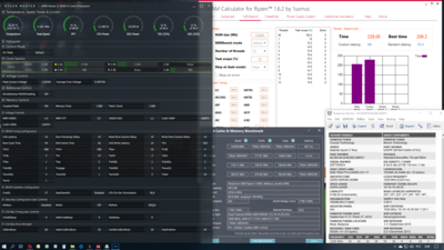

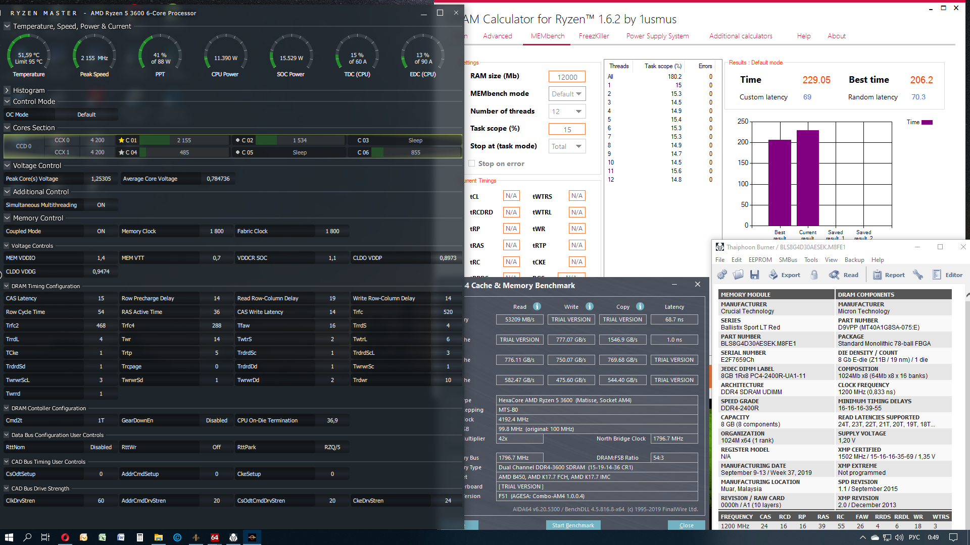

Есть два камня, 3600 и 9600k. И одна память: древние оем-плашки по 8гб, e-die на 2 ранга. Потратил некоторое время на выдавливание соков из 3600 и прошу совета. Это норм результаты у 3600? Ядра у него точно выжал на самый максимум.
Интересно то, что 9600к на тех же 3800мгц и почти тех же таймингах получал 37к в фотоворкс, что на четверть больше.
3600
Есть какие-то секреты у АМД и что ещё можно подужать? Только учитывайте что это ОЗУ трёхлетней давности и второй тайминг ниже никак не может.
Наверное потому что у этих процессоров разная архитектура, и работа с памятью в том числе.

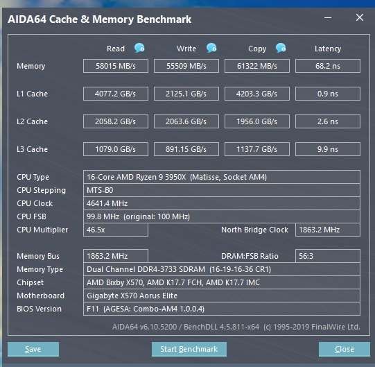

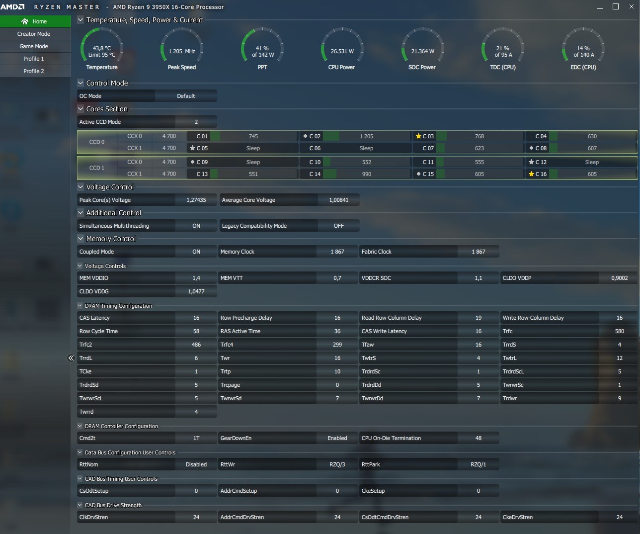

Добрый день. Подскажите пожалуйста почему такая высокая lantecy?
Screenshot_7.png [ 1.36 МБ | Просмотров: 1305 ]
Регистрация: 04.06.2017
Фото: 6
vpip75pfr3 Потому что асинхронный режим
А что это значит? И как это исправить?)
Регистрация: 24.06.2019
Откуда: Владивосток
Фото: 4
Частота памяти = частоте IF.
Если 3600MHz,то IF=1800 и т.д.

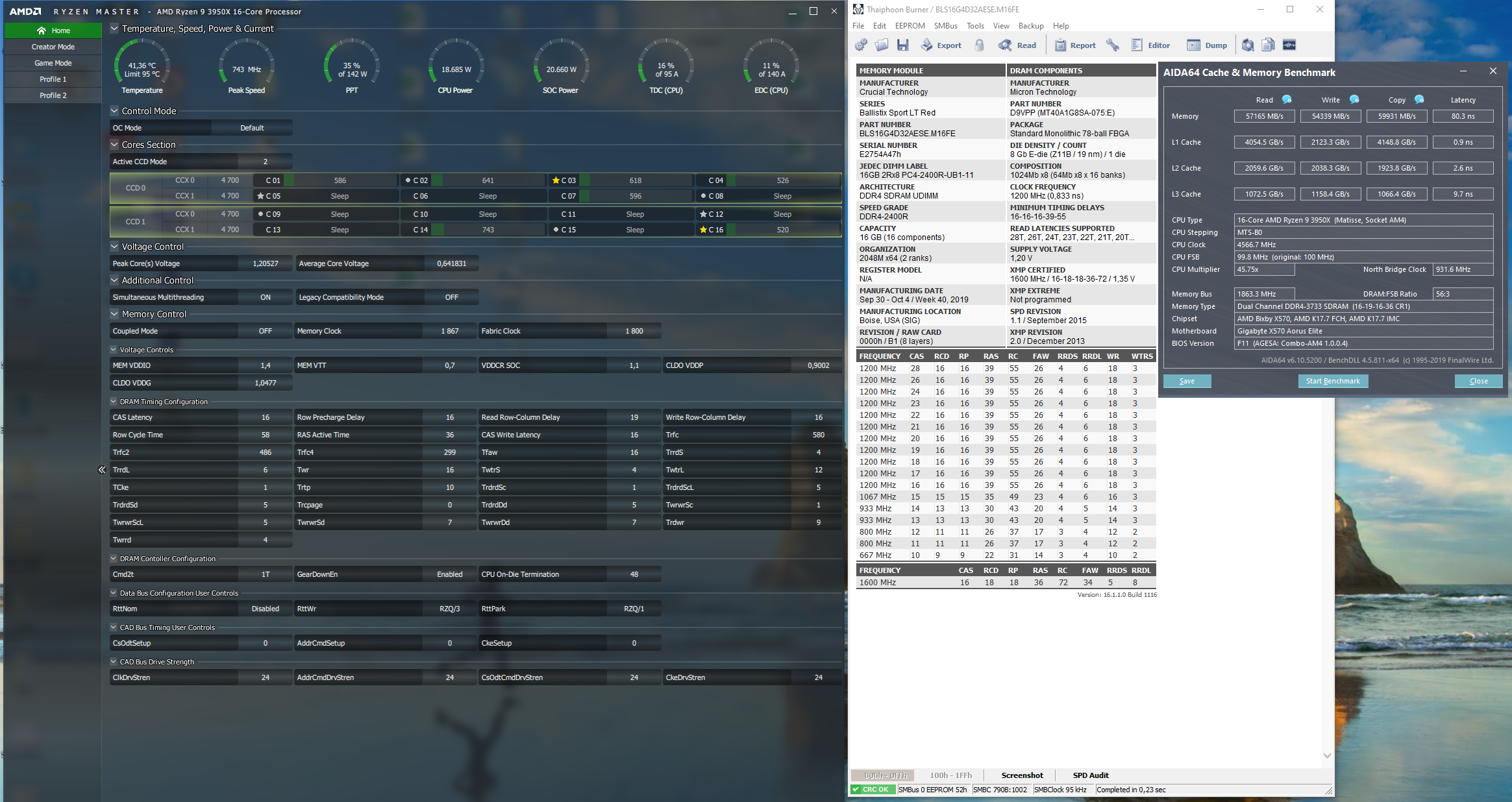

Тоже помощь гуру нужна, что еще подправить можно?

Выжимаю все соки с оперативы, первичные тайминги уже не уменьшаются, что-то возможно еще снизить у вторичных и третичных, чтобы повлияло на результат в аиде ?
Ничего. Можно третичные тайминги, которые у тебя сейчас 7 и 5 сделать 6 и 4 соответственно, но повлияет это в пределах погрешности. Ну tRTP еще до 6.
Попробовал, Read и Copy стали ниже, кстати тоже какие-то другие уменьшал и результаты только ухудшались. Дичь конечно какой рандом с этими таймингами, и так тупо тратить на это время, сидишь только если из-за спортивного интереса ))
Значит, все. :-)
Добавлено спустя 1 минуту 39 секунд:
vpip75pfr3 tRFC уменьшай. А существенно – ничего. tRTP=8, tWR=12 разве что.
