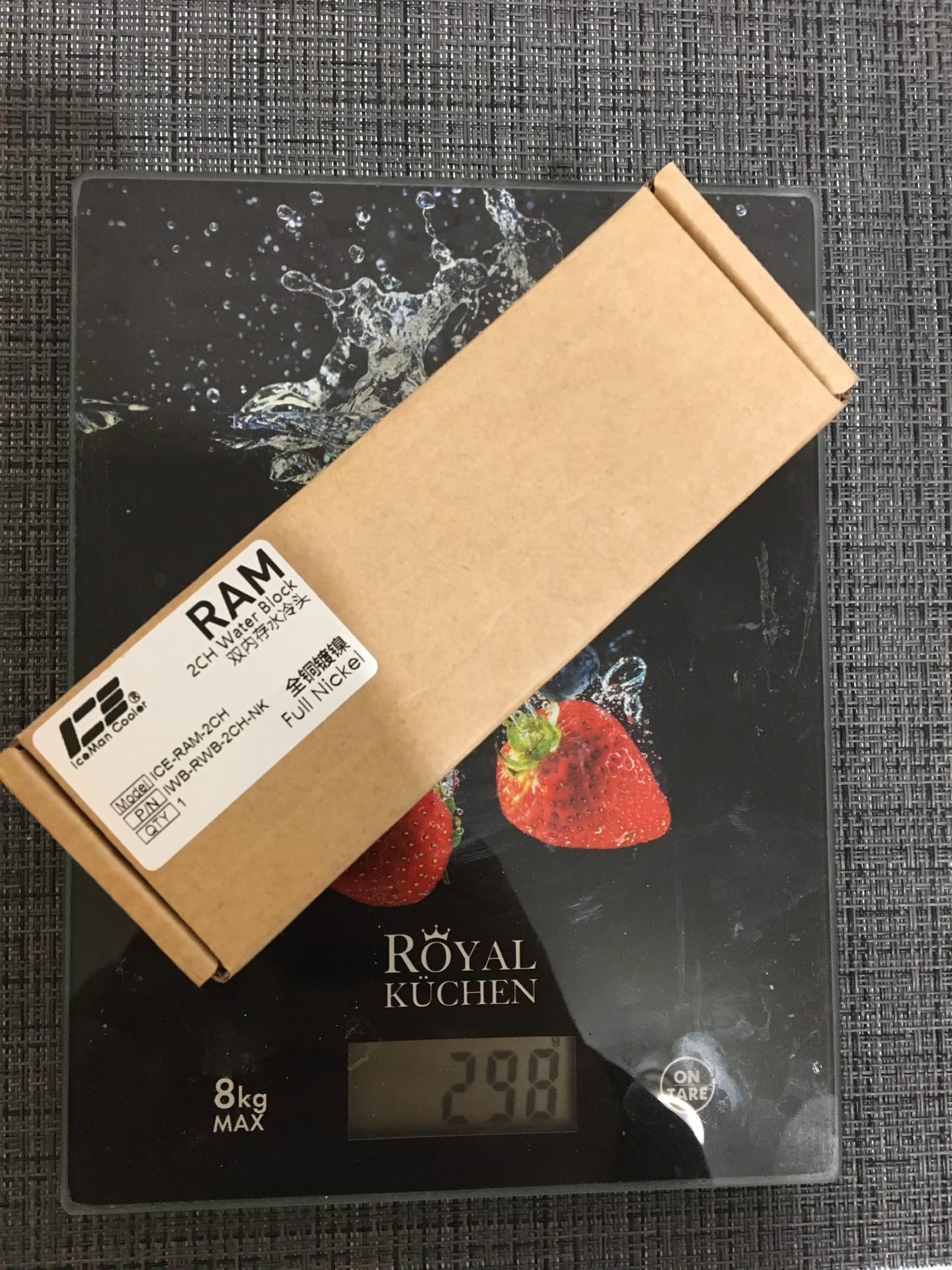

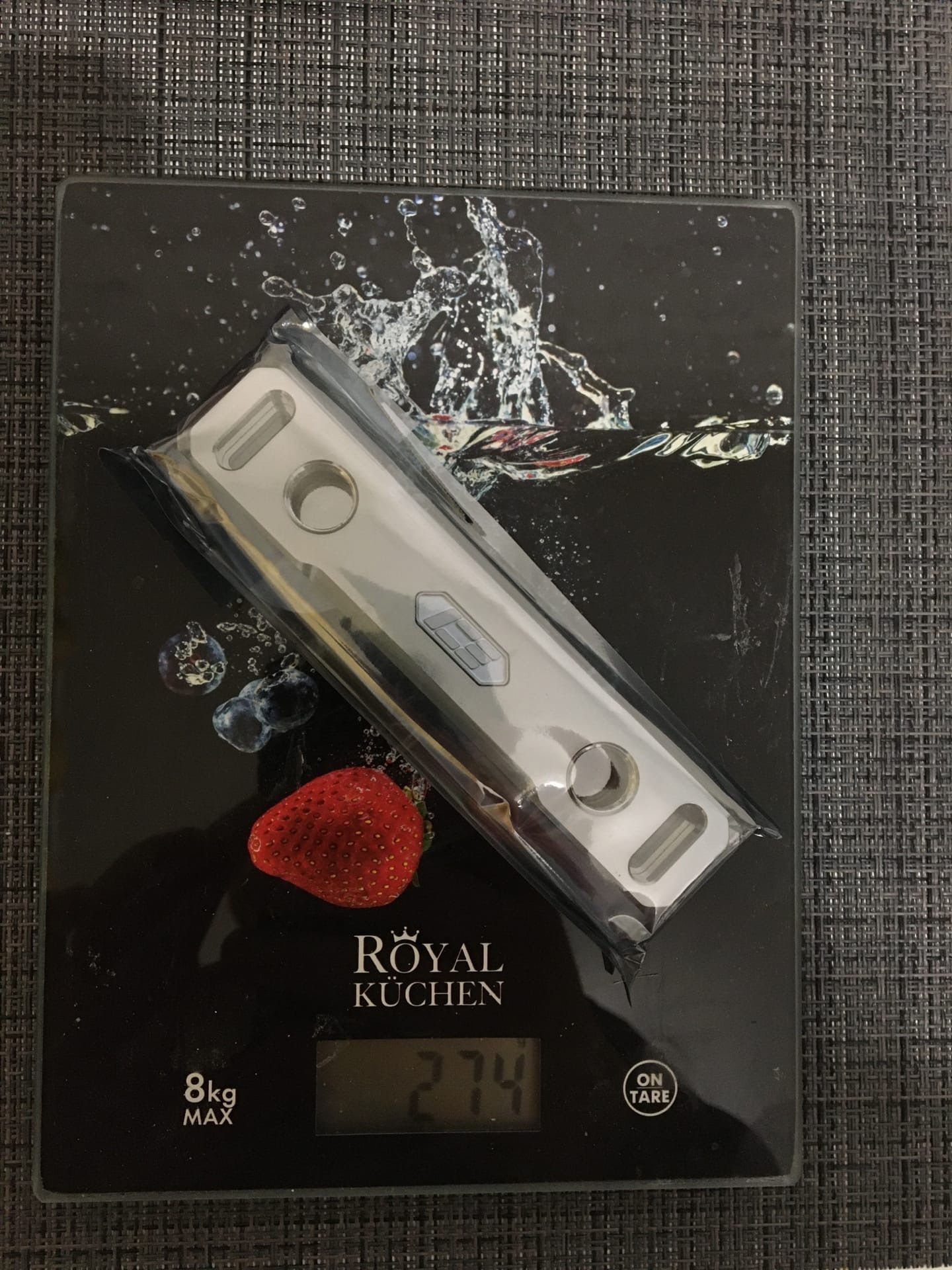

латунь но они хоть не весят 20грамм как фриз мод.

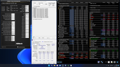

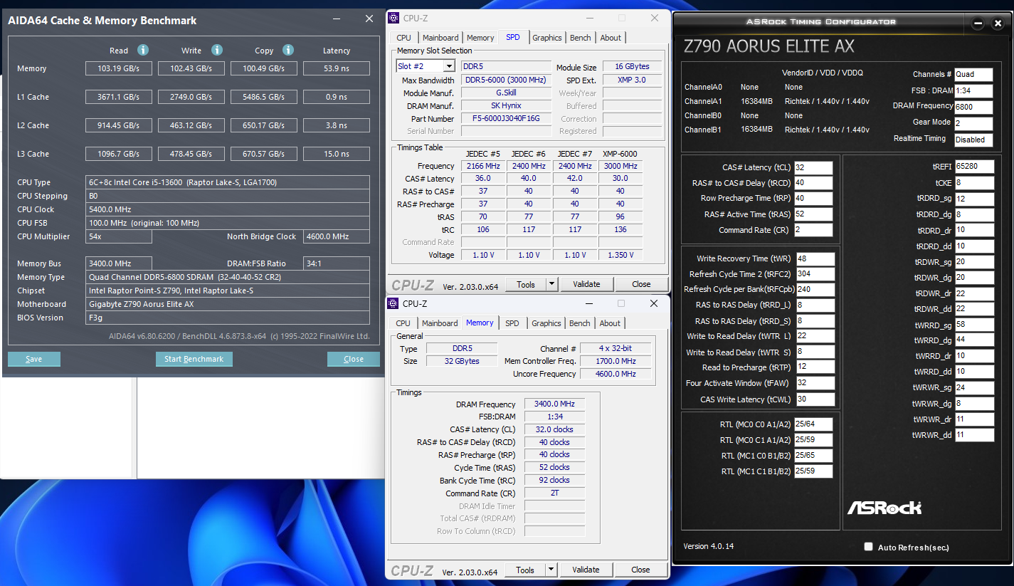

Все-таки в комплекте F5-6000J3040F16GX2-TZ5K стоят Hynix M....
На бюджетной Giga z790 aorus ax elite удалось пока выжать только 6800cl32 при напруге 1.43.
А есть какие-нибудь варианты как стабилизировать хайникс 7000 для шестислойной z790?
уже все напряжения повышал и даже с конскими таймингами все равно 1-2 ошибки ловит после 50% теста
6000'й на 6800+ маловероятно, но можешь так https://www.youtube.com/watch?v=mPxosAr ... erclocking & так GIGABYTE LGA1700 на чипсете Intel Z690 (Alder Lake-S) #17817859 поэкспериментить

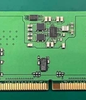

Новая микруха " на планке ддр5 Следующего поколения"
Цитирую оригинал
f9dca8995364f19647553480baf6aeed431211331.jpg [ 34.24 КБ | Просмотров: 841 ]
И это не SPD/ он вверху
