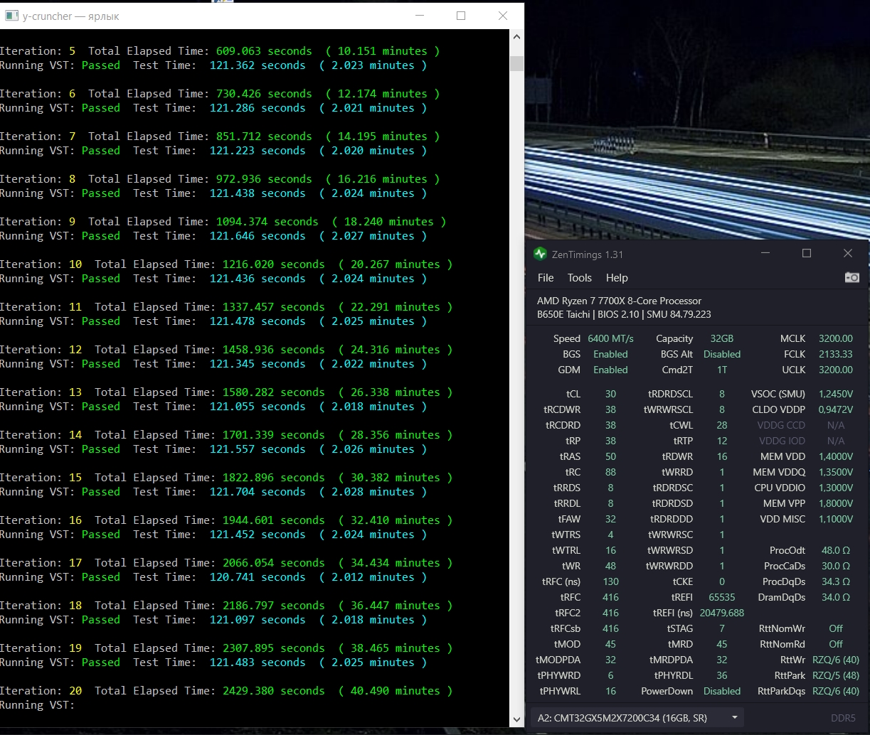

Для компа который в режиме 24/7 оставлять такой конфиг по таймингам и вольтажам ок?
Screenshot_5.jpg [ 877.7 КБ | Просмотров: 2904 ]
AMD Ryzen™ 7700X\ASRock B650E Taichi\Corsair Dominator Platinum 32Gb 7200MHz DDR5\PNY 5080 ARGB EPIC-X RGB™ Overclocked Triple Fan\Evga Supernova 1200 P3 Platinum
Для себя понял одну вещь, в первую очередь убедитесь что IF не вызывает снижение производительности потом пытайтесь уже ужимать тайминги и так далее. Просто в последних райзенах много функций корректировок ошибок в том числе и на IF, и они проявляются именно в таком поведении, лучше всего проявляется это в игровых тестах с минимальными настройками графики в таких играх как Call of Duty и Shadow of the Tomb Rider. Я после этих прогонов понял что минимальная задержка в моих попытках разгона сказалась отрицательно. В обще мой совет для начала приведите память и IF в XMP/EXPO профили проверьте результат, потом сравните с вашим разгоном.
О чем ты? soc 1.25 и vdd 1.4 это даже не разгон. Если у тебя всё это стабильно, не парься.
