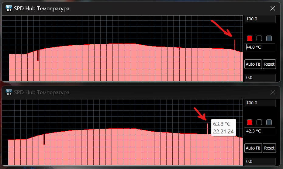

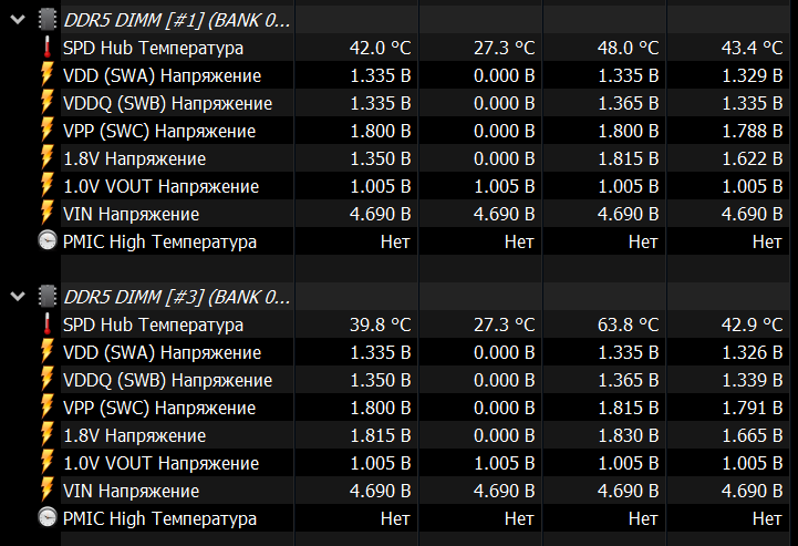

Подскажите, в чем может быть дело: использую сейчас комплект 2x16GB (OEM Hynix M-Die) на 6200CL40 с VDD=1.35 В, в тестах температура держится не более 53 град. без радиаторов (позже поставлю), но моментами HWINFO64 ловит всплески температуры до 63,8 град. До этого был комплект на таких же чипах от Kingston (уже с радиатором) - была такая же ерунда - моментами температура фиксировалась на уровне 63,8 град. На графике температуры этот всплеск видно в виде свечки вверх.
Это какой-то программный баг или особенность работы термодатчика на планках?
Такое может происходить с любой из двух планок. Также менялась мат. плата (с B660 на Z690), поэтому дело вряд ли в ней.
Скрин из hwinfo, см. макс темп. ОЗУ

Вот как эти свечки видны на графике

0/16/43/47/63/32675432 - это все баги чтения.
ну видно же, что такого не может быть если температура идлит на 30-40.
То есть это проблема HWINFO? А есть какое-то решение по фильтрации таких аномалий?
Просто из-за этого бага невозможно отслеживать реальную максимальную температуру планок в фоновом режиме.
