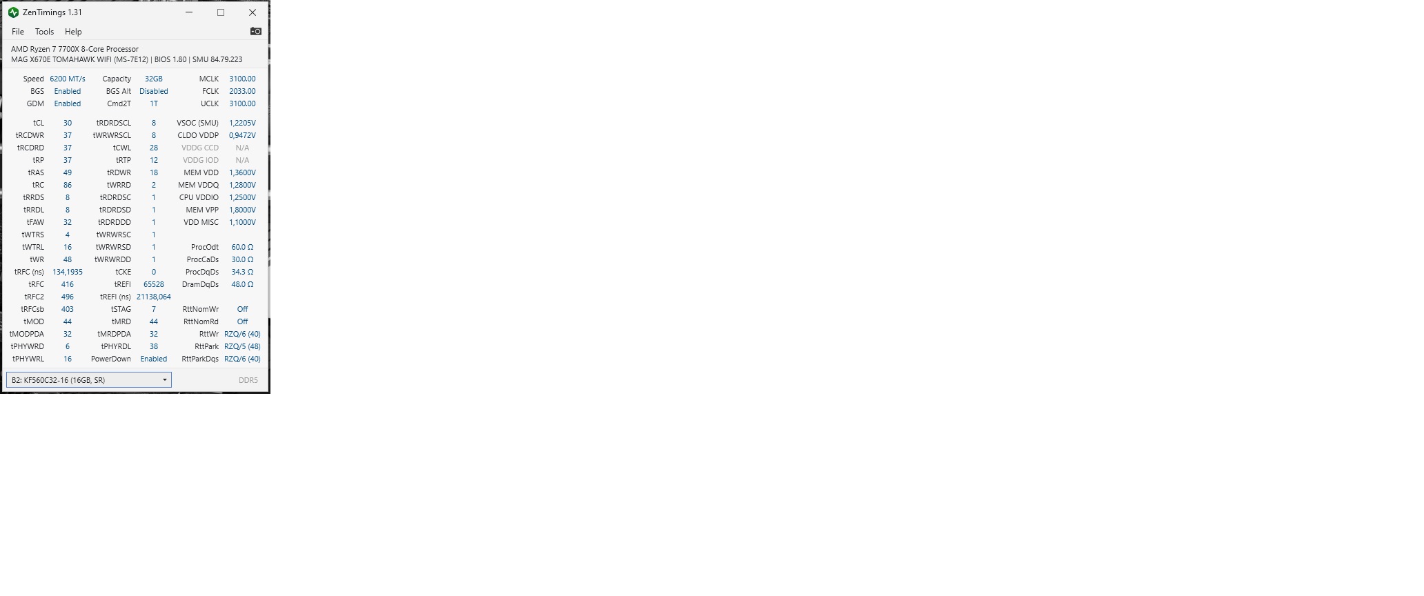

В итоге выяснил, что мой экземпляр не может стабильно работать на IF выше 2000 в моих задачах. Весь день вчера снижал по 1 шагу, но когда на всех мониторах творится форменный звездец - стабильностью не пахнет. Зависания перефирии, рандомные ребуты.
Dima Latti писал(а):
ну комп это вроде не карбюраторная жига
Угу, жига быстрее, чем холодный AM5 заводится. :crazy:
Прожмякал
73686
Прожмякал основные вторички, результат для такого напряжения устраивает. Первички RCD и RP на 35 едут, но разницы даже в синтетике под лупой не разглядеть.
CL28 и RCD-RP 34 не едут, похоже надо задирать напряжение, но без обдува выше 1.35 не полезу.
9800X3D, 96G@6000-CL28-36, RTX 4090 AERO
скорее всего у тебя проблема в 3х вольтажах: VSOC(SMU)=1.3 CLDO_VDDP=1.15 CPU_VDDIO=1.35 тебе для начала, может и с сопротивлениями поэкспериментить. ориентиры & зависимости

Поставил и немного упоролся в тесты. :writer:
Чуть..
73703
5600_xmp
6000_c30 Остался тут IF2000, нет тупняков.
6000_c30_IF2066 << Выйгрыйш 400~ очков Heaven Benchmark 4.0, в остальном везде погрешности :haha:
6000_c30_IF2100 Стабильно
6000_c30_IF2133 Стабильно
6000_c30_IF2166 Стабильно
6000_c30_IF2200 Нестабильно.
1) Кашарама растёт пропорционально до 70к в аиде, НО режимы 2100-2166 вызывают больше лагов - явно ниже 0.1% на нескольких прогонах и играх - CP2077, Stalker (ns2023, сталкер крайне кривой и хорошо показывает проблемы с памятью :crazy: ).
2) Рост цифер в некоторой синтетике тоже видно, но сидеть и высасывать 9800 и 10200 очков 245 или 247.7 fps в 2k. :?: в 33%8K разница будет ещё смешнее.
Дубовый камень даже с задёром напряжения на SOC 1.3 и остальных. Настройки памяти не трогал в этих танцах.
Ужатие tRAS и tRC - падение записи до 85к. :lol: Чудны дела твои DDR5
Фиксируюсь похоже на той-же планке 6000.
