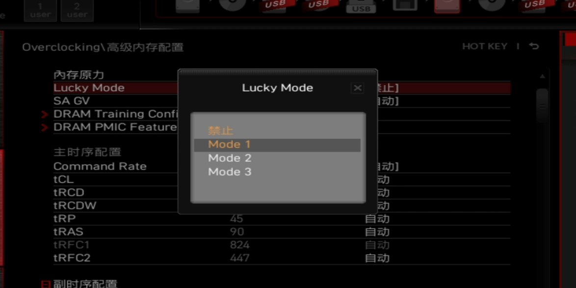

Походу эксклюзив на z790
Screenshot_77.jpg [ 63.12 КБ | Просмотров: 1919 ]

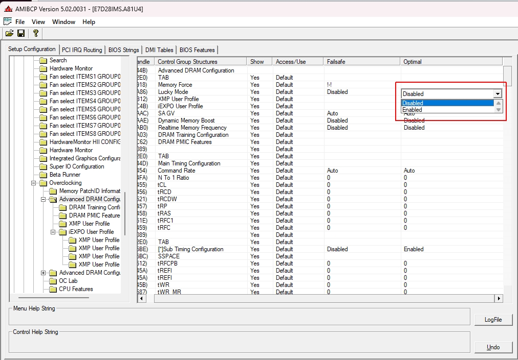

Регистрация: 30.03.2017
Откуда: Москва/Вешняки
Фото: 11

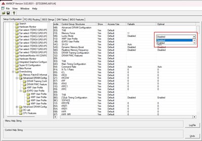

2500K_2 писал(а):
пробуй
ты видать не тот скинул или другой имел ввиду, там↓ воообще таких опции нет.
E7D28IMS.A81U4.jpg [ 318.36 КБ | Просмотров: 1869 ]

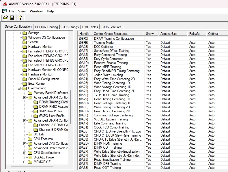

Регистрация: 15.07.2020

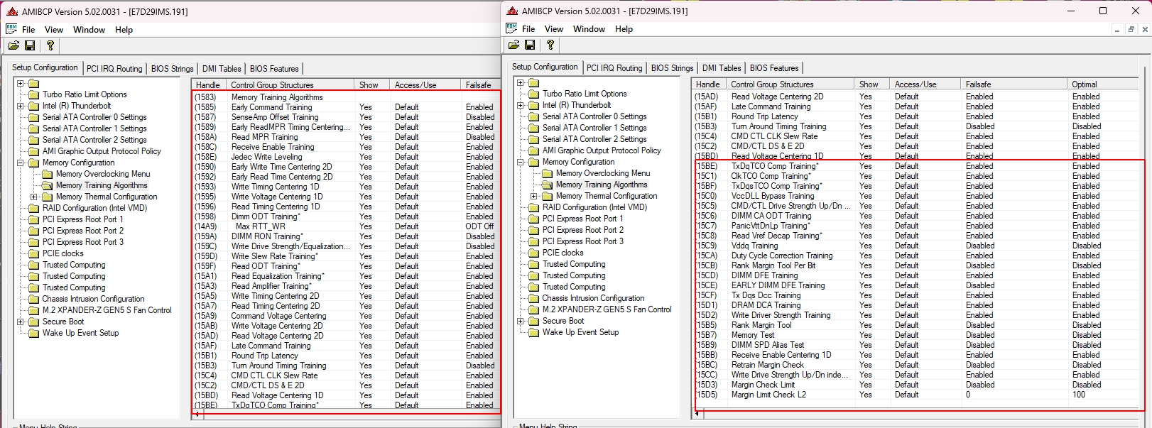

BOBKOC
А мой можешь вскрыть? интересуют патерны из алгоритмов тренировок.
https://anonfiles.com/T2a3e2K3yb/E7D29IMS_191

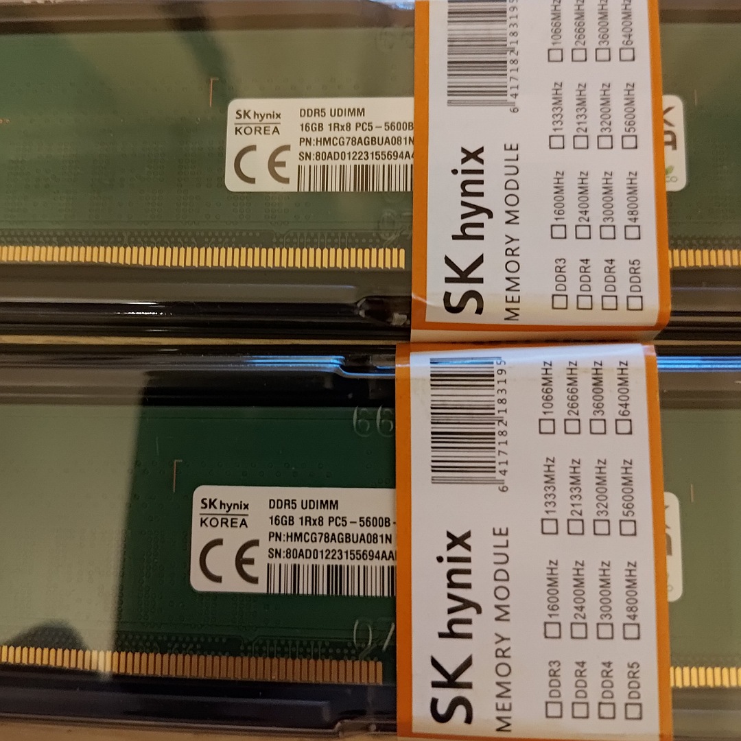

Доехали а-даи с Китаю, через недельку - две как водяные запчасти с процом приедут - поковыряю ;)
пикча
IMG_20221130_003404_(1080_x_1080_pixel).jpg [ 286.73 КБ | Просмотров: 1794 ]
Подозреваю, что M-die будет по итогу наверное удачнее на Aorus Master, но будет любопытно посмотреть, отчасти т.к. хочу наверное на воду посадить, а отрывать радики с текущих плашек пока не охота )

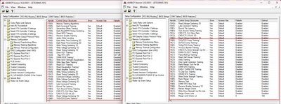

проще самому глядеть нужное by https://disk.yandex.ru/d/O4mdytGcPKsotA что к чему, но там для DDR5 все авто↓
DDR5_E7D29IMS.191.jpg [ 332.21 КБ | Просмотров: 1711 ]
и непонятно какие там значения, эт только для DDR4 cтоят явно↓
DDR4_E7D29IMS.191.jpg [ 648.44 КБ | Просмотров: 1711 ]
+ по обстановке https://overclockers.ru/blog/NuJIevik/s ... rojki-bios

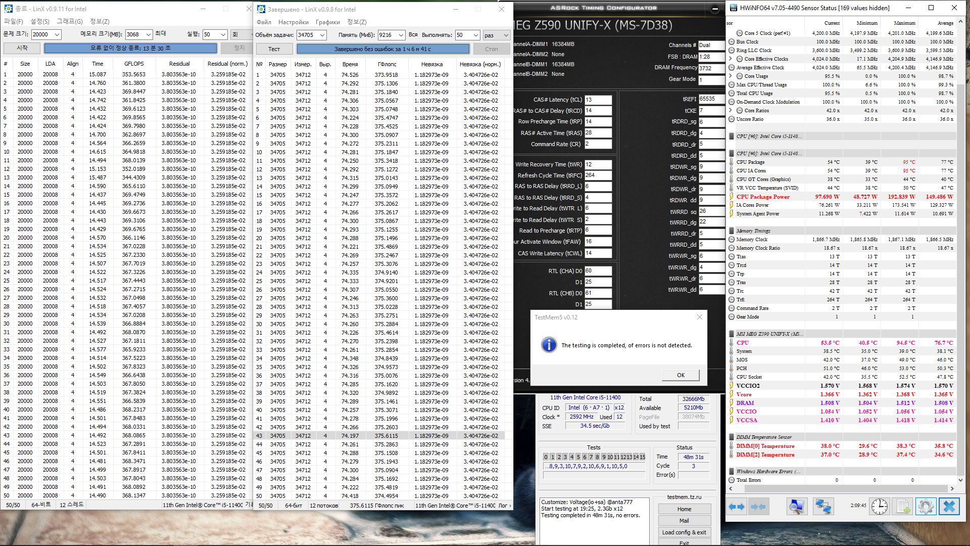

G.Skill F5-6400J3239G16GX2-TZ5S
@6800-32-40-40-52
ah shit, here we go again(с)
DIMMA/B DRAM VDDQ=1.38 / DRAM VDD=1.42
CPU SA=1.12 / CPU VDDQ TX=1.14 / CPU VDD2=1.35
VPP=1.8 / CPU AUX=1.75
ATC
DRAGON BALL
#77#77#77
TM5 EXTREME
Y-CRUNCHER IMC CHECK
BIOS VOLTAGES
Bonus 7200-32 Tachyon @BOBKOC
-> Все настройки
