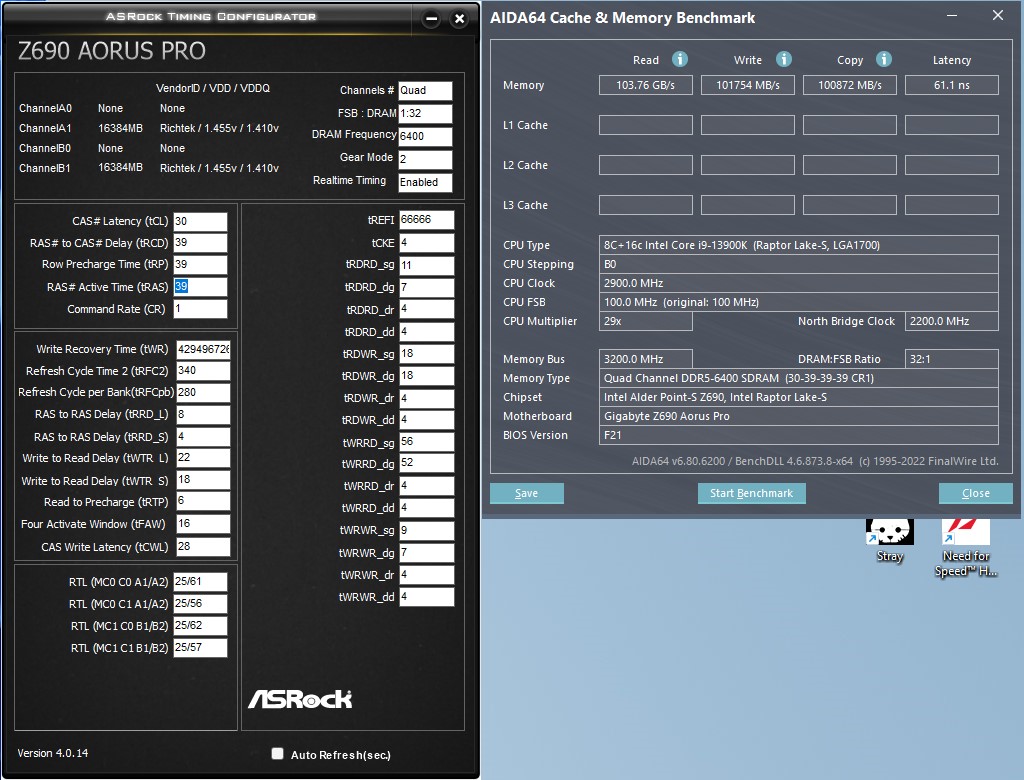

BOBKOC понял. Просто при такой частоте и таймингах думаю могло бы быть не 60+ nc. Странно что видел на Гигабайтах типо Z690 Elite AX даже на 6000 ниже задержки в Аиде.
Снимок экрана 2022-11-30 221803.jpg [ 191.07 КБ | Просмотров: 1050 ]

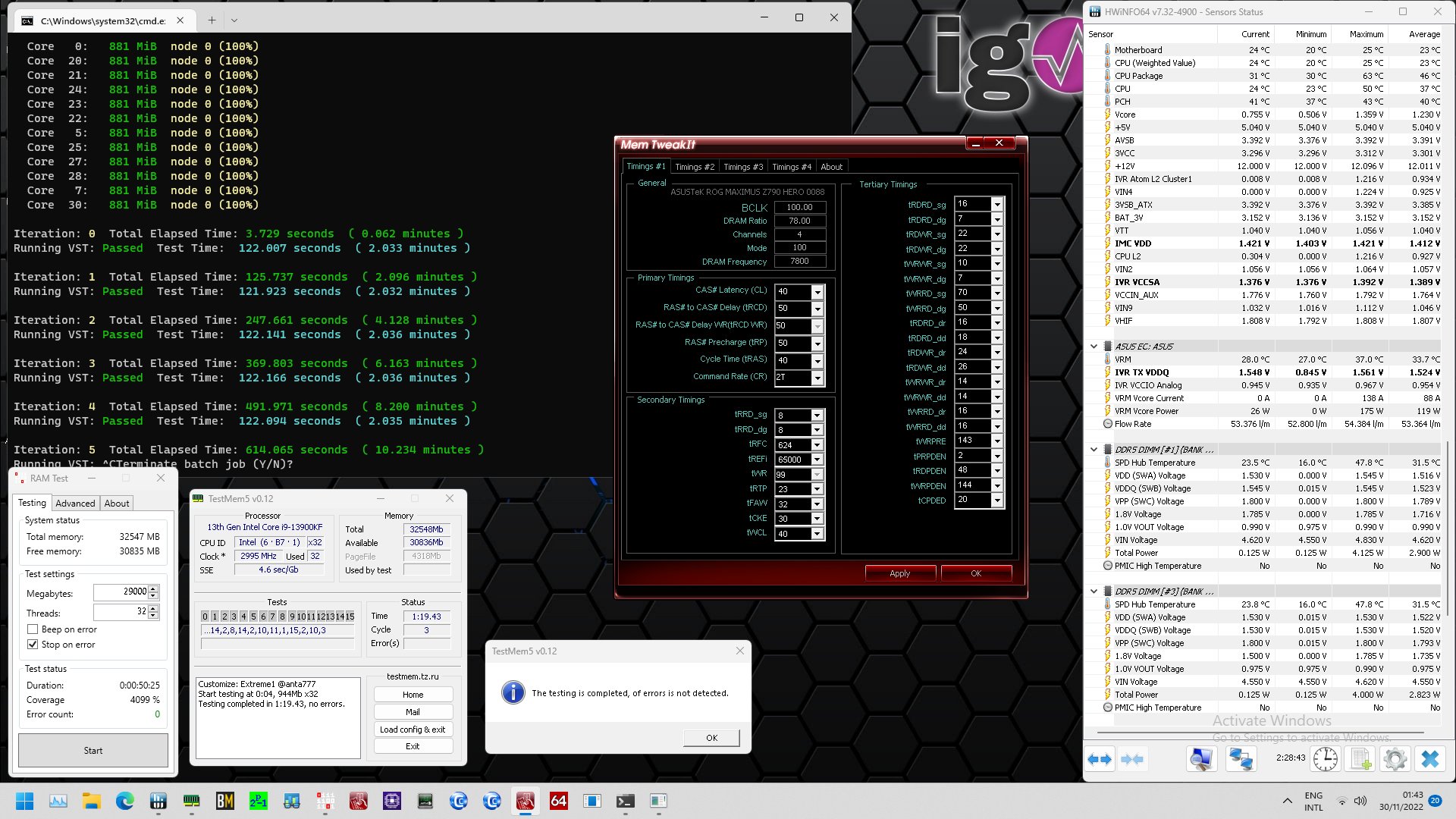

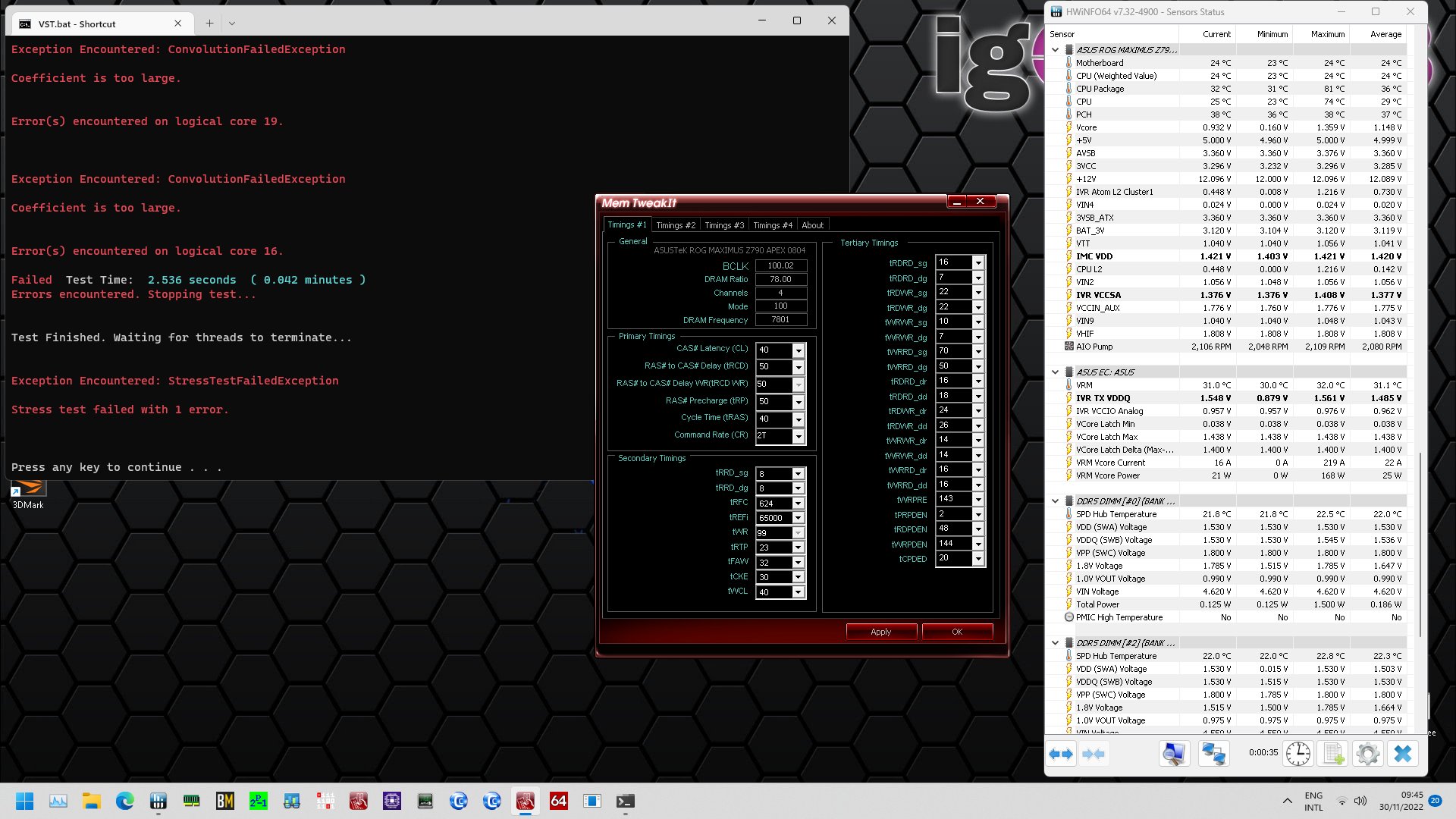

один и тот же камень.одна и та же память.
Но на z790 hero стаб , на z790 apex анстаб.
Fizic6WX0AIiDQK.jpg [ 399.63 КБ | Просмотров: 1050 ]
FiziiIiXwAIPD1S.jpg [ 325.5 КБ | Просмотров: 1050 ]
Неужели и на z790 есть "правильный" и "неправильный" арех?
P.s да да тайминги кривые
