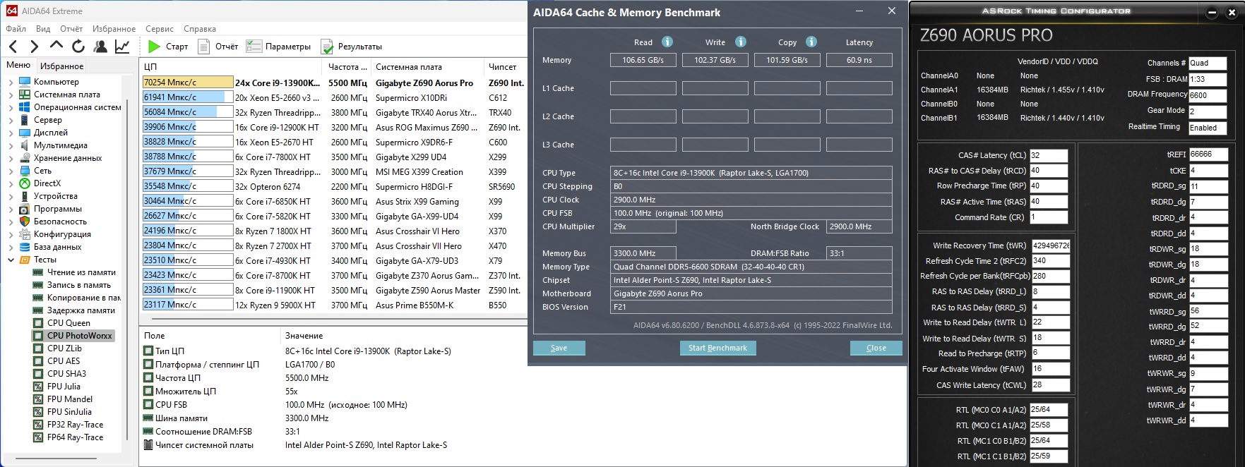

Память была раньше стабильна только на 6400. Установил рамку Thermalright, теперь на 6600 стабильно. Наверное можно и 6800 попробовать, но там по ходу CR2, так что наверное лучше не будет, чем 6600 CR1. Полтора часа тест не гонял, пока времени нет. Удивительно, что 6 слойная плата Z690 такое умеет. Единственное что огорчает это задержка в Аиде, ниже 60 так и не опускается.

Скажите, а как рамка может повлиять на разгон памяти? Я вчера вот тоже заказал рамку, но на следующий апгрейд проца. Сейчас 12700kf с башней, температуры более чем хорошие. Вот теперь думаю, может на нынешний проц сразу рамку заменить? Плата MSI MPG Z690 EDGE WIFI

Пенсионер600 С стандартным креплением не равномерный прижим, из-за этого плохой контакт ножек с процессором, по этому может ухудшаться разгонный потенциал памяти. Кроме того ядра греются не равномерно и температура выше. Процессор прогибается и со временем может стать еще хуже. В общем на моем опыте подтвердилось всё о чем говорили блогеры. Я не один день пытался память на 6600 стабилизировать, но даже если получалось, то на следующий день она могла стать не стабильной. Именно так и проявляется плохой контакт, знаю по опыту. Например при окислении контактов памяти может компьютер то стартовать, то нет... это в общем то тоже самое, что и плохой контакт ножек с процессором. А после установки рамки выровнялись температуры на ядрах и память на 6600 стабилизировалась на более низких таймингах, чем раньше.
