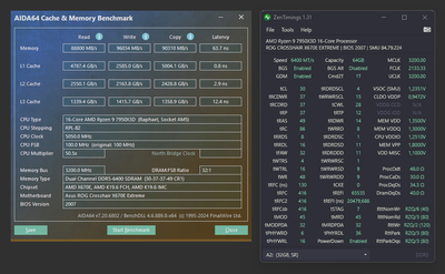

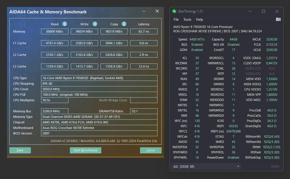

Регистрация: 02.10.2008
VermeeY писал(а):
А у вас в разгоне чтение меньше
Где разгон? Процессор в стоке, память EXPO 6400 с поджатыми таймингами и напряжением, ну IF 2133
KingBank 6400 64Gb, 30-37-37-49 1.35
изображение_2024-04-27_062955579.png [ 338.88 КБ | Просмотров: 2260 ]
