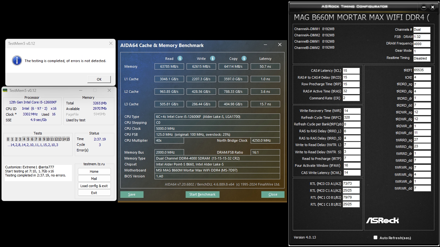

Принятые в теме сокращения (и заодно необходимые утилиты для отладки и тестирования памяти)
TM5 - TestMem5

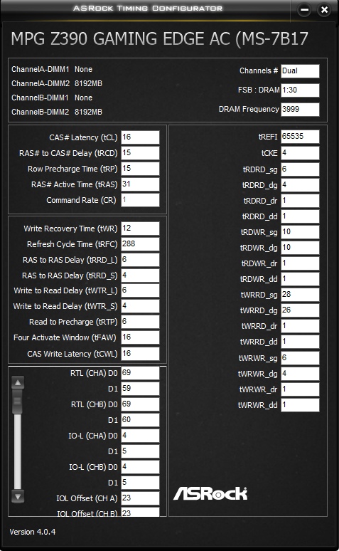

ATC=Asrock Timing Configurator 4.0.4 for z370/390
Asrock Timing Configurator 4.0.13
Asrock Timing Configurator 4.0.12 for z690
Asrock Timing Configurator 4.0.10 for z590
Asrock Timing Configurator 4.0.9 for z490
Asrock Timing Configurator 4.0.8
Asrock Timing Configurator 4.0.3 for z170/270/490
Asrock Timing Configurator 4.0.16
https://drive.google.com/file/d/1-PdgLkCf-5cA3b1kqO2CmFyhXtz-tiS3
AMT - Asus MemTweakit Asus MemTweakIt 2.02.44

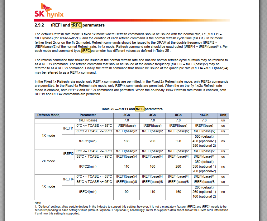

Предположительно для максимальной производительности памяти значение tRFC в тактах для 8-Гбитных чипов должно быть кратно 8,а для 16-Гбитных чипов - 16. Если это правило не соблюдать, то будут вставлены лишние такты при каждом цикле обновления памяти.
Для желающих максимально снизить tRFC.
Делим tRFC на сумму tRCD,tRTP и tRP.
Если результат ближе к 4, то снижать tRFC можно по 4 такта.
Если результат ближе к 2, то снижать tRFC можно по 2 такта.
Это связано с тем, что обновление происходит субмассивами, которые обязательно кратны 2.

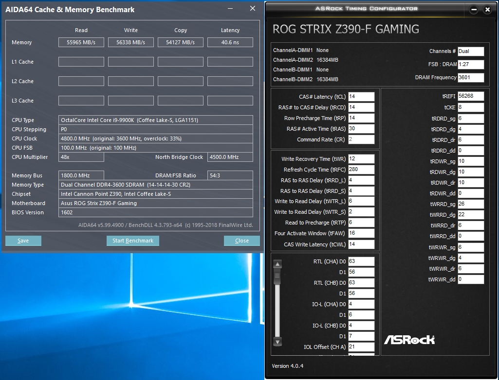

ШАБЛОН ПОСТА
Код:
CPU Name: Intel® Core™ i7-7740K CPU @ 4.30GHz
Motherboard Model: MSI X299 GAMING PRO CARBON AC (MS-7A95)
Total Size: 8192 MB
Type: Single Channel (64 bit) DDR4-SDRAM
Frequency: 2750 MHz - Ratio 1:31
Timings: 21-31-31-63-2 (tCAS-tRC-tRP-tRAS-tCR)
Slot #1 Module: G.Skill 8192 MB (DDR4-2137) - XMP 2.0 - P/N: F4-3200C14-8GVR
[img]Ссылка на скрин[/img]

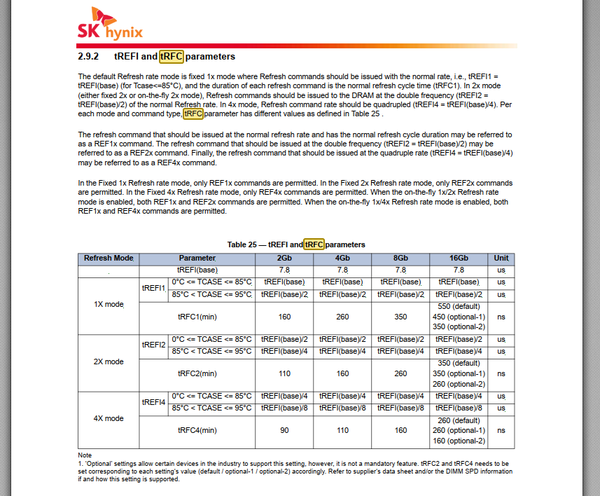

Таблица tRFC от integralfx
Below are the typical tRFC in ns for the common ICs:
IC tRFC (ns)
Hynix 8Gb AFR 260 - 280
Hynix 8Gb CJR 260 - 280
Hynix 8Gb DJR 260 - 280
Micron 8Gb Rev. E 280 - 310
Micron 16Gb Rev. B 290 - 310
Samsung 8Gb B-Die 120 - 180
Samsung 8Gb C-Die 300 - 340

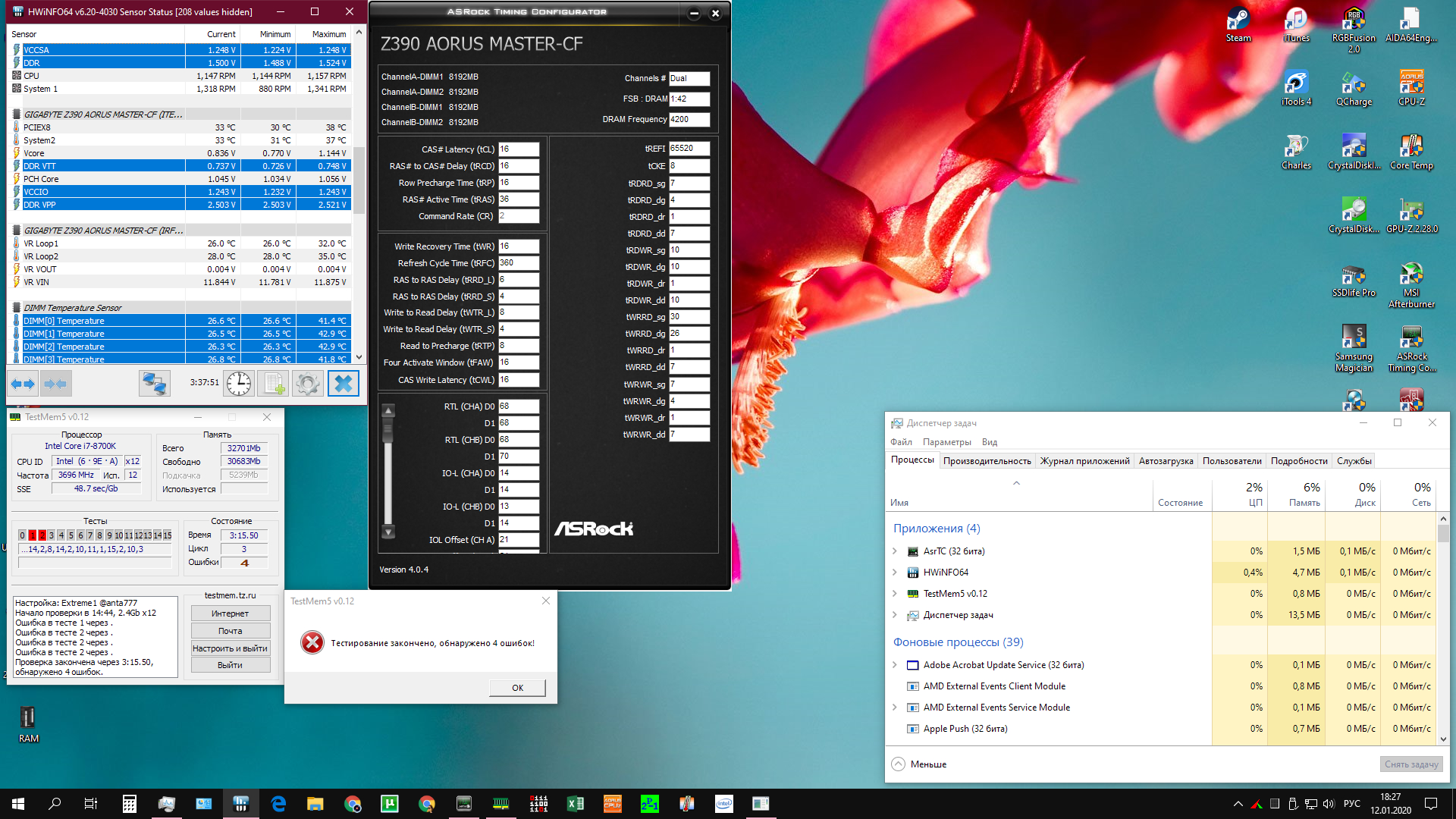

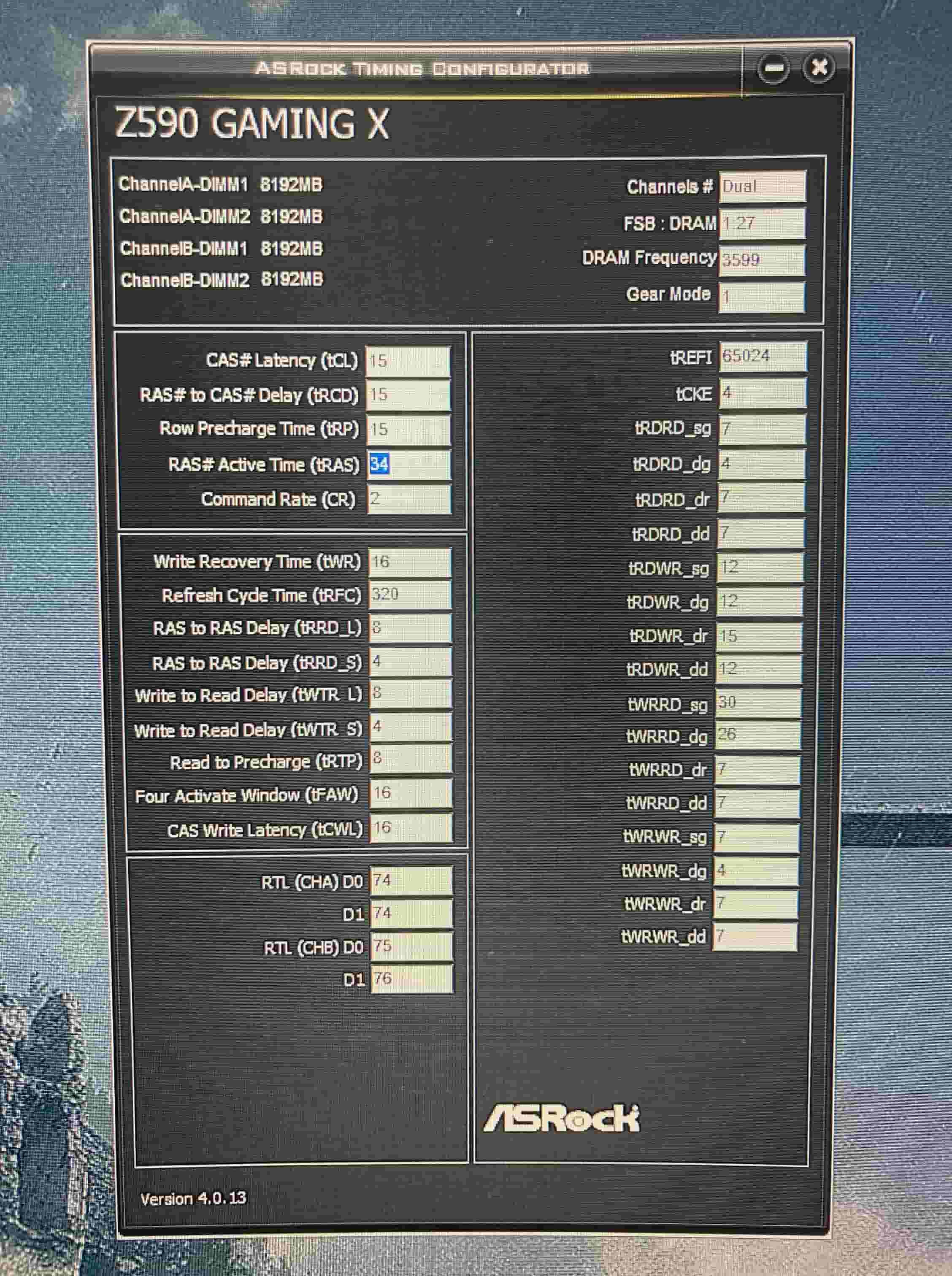

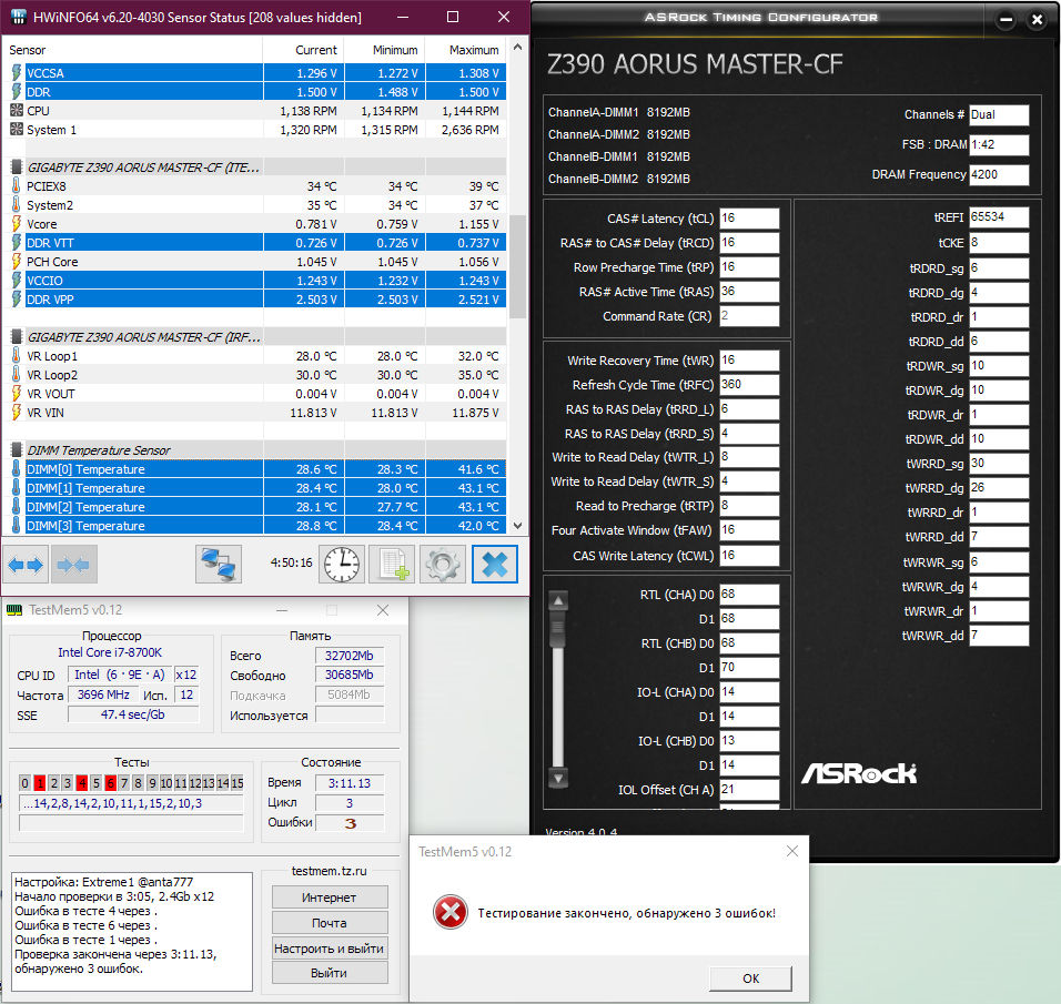

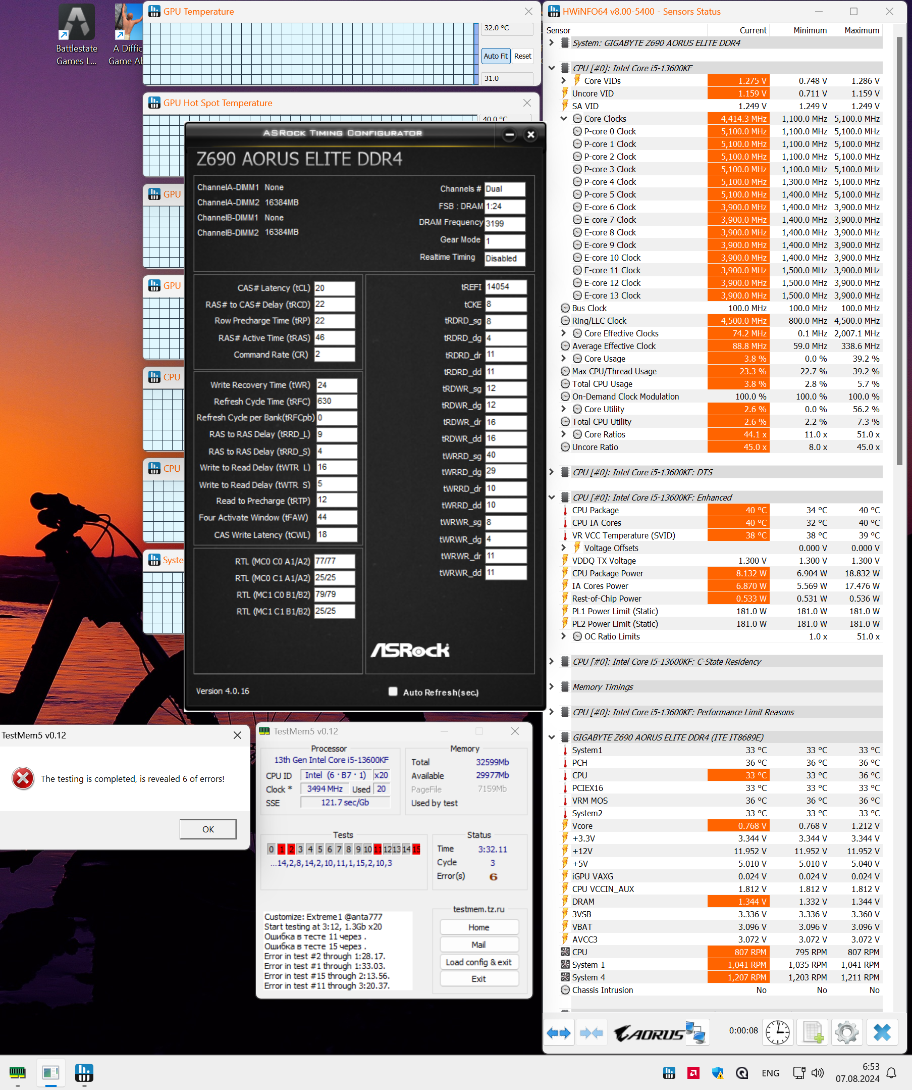

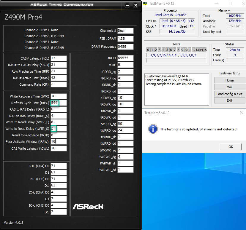

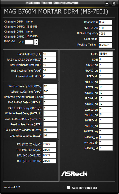

CHiCHo писал(а):
WTR S я бы не ставил 3, сделал бы 4. И вообще WTR на ДДР4 запросто может вызывать ошибки. Иногда требует 12/8, 12/4 и не ниже.
Рефи/рфц как пара - еще один источник, в том числе ошибок на длинном отрезке. Банальный перегрев, и тут поднимать рфц, снижать рефи, или охлаждать память.
Пара RDRD/WRRD SQ могут НЕ ехать 7 на конкретной памяти. Точно так же, как и RDWR может на мочь в 12, а только 14, скажем. Профита от него супермало, а вот в играх может доставить вылеты даже или статтеры.
Понял, попробую.
CHiCHo писал(а):
Другая причина - банальное недонапряжение. Судя по проблемам с теринровкой, надо помалеху повышать SA. Пока тренька не станет стабильно 6-7, 7-7.
Знать бы ещё до какого уровня поднимать SA. На 1,25 7-7 почти всегда. На 1.3 на 6-6, 61-61. Правда ошибки и там и там. Сначала тайминги подниму, попробую.
xalexiv писал(а):
"Значения пар RTL и IOL в одном канале можно слегка корректировать, синхронно увеличив или уменьшив оба на 1.

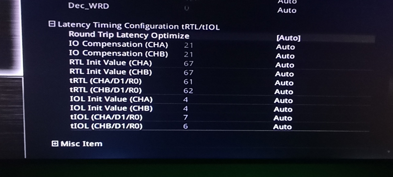

Например, если в канале (SHA) RTL=63, IOL=7, а в канале (CHB) RTL=61, IOL=6, можно попробовать выровнять IOL-ы, сделав:
(SHA) RTL=62, IOL=6 (оба уменьшены на 1)
(CHB) RTL=61, IOL=6"
Аналогично можно выровнять RTL:
(SHA) RTL=63, IOL=7
(CHB) RTL=63, IOL=8 (оба увеличены на 2)
Но лучше сделать
(SHA) RTL=62, IOL=6
(CHB) RTL=62, IOL=7
Это я делал. Когда не стартует, когда стартует, но ошибки выдаёт.
Нестарт при малых значениях RTL, ошибки - от настроек других таймингов/напряжений.

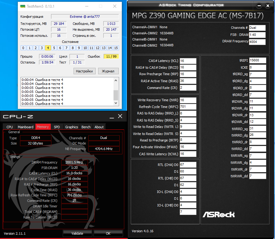

Регистрация: 26.03.2013

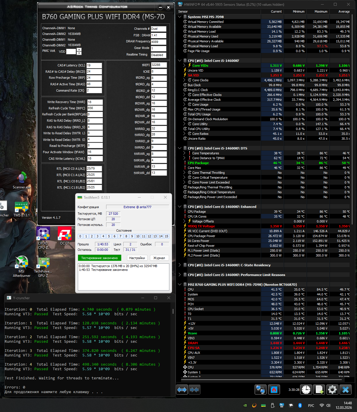

Объясните пожалуйста такую вещь... Почему мои старые Predator на хуниксах CJR 3600 17/19/19/39 @ 1.39v/ SA 1.25/ IO2 1.25 и с конскими таймингами в этой же системе выдавали результаты лучше, чем эти бидаи с ужатыми таймингами 3600 14/14/14/33 @1.45v/ SA 1.3/ IO2 1.3 ??
11900kf | RTX 3080Ti xTrio | z590 Aorus Master | 32Gb DDR4 GTZN | 990 Pro | FD ION+ 860P | EKWB CR360| LG 34GN850 |

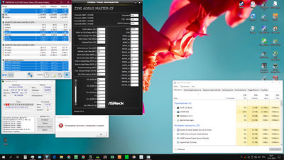

Регистрация: 24.04.2007
Откуда: и куда?
Фото: 7
Ставил 4, но он всё равно 3. Может просто так отображается, хз. В тесте ошибка.
Поставил их в авто. 700 и 15000. В тесте ошибка.
CHiCHo писал(а):
Банальный перегрев
Вряд ли. Сейчас она максимум 49С без обдува. Сбоить она начинала при 58С в играх, когда её вк подогревает.
Ставил 8. В тесте ошибка.
Ставил на 14. В тесте ошибка.
CHiCHo писал(а):
RAS можно пробовать +4 = 36, а не 34.
Ставил 36. В тесте ошибка.
Ставил всё что выше вместе и по отдельности. В тесте ошибка.
Ставил вообще всё на авто кроме первичек. В тесте сразу много ошибок.
SA 1,2 - винда падает. SA 1,35 - винда падает. Вот 1,25-1,3 норм. Но ошибки.
Я даже накинул на проц +0,02 офсетом. Где-то читал в шапке, что надо накидывать, а всё забывал. Результат тот же, в тесте ошибка.

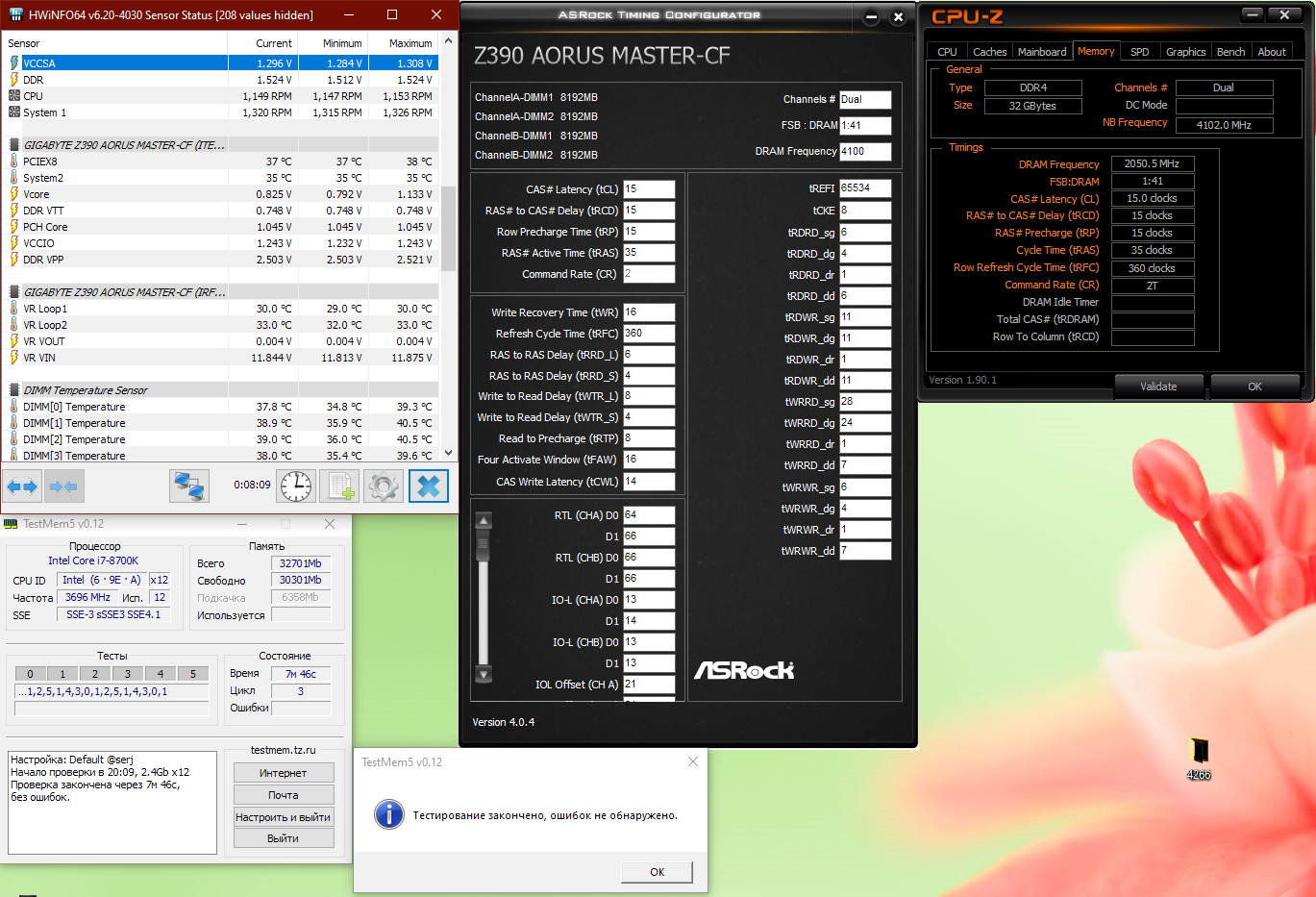

Не знаю поможет или нет, но на 3600-14 всё идёт даже с более низкими таймингами
1,2-1,2-1,46

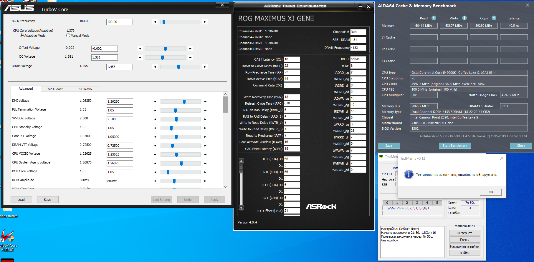

3600-14-14-odt.jpg [ 491.51 КБ | Просмотров: 1116 ]
Симпл тест прохожу. Экстрим нет.
1,25-1,25-1,45
simple 4000-16.jpg [ 650.2 КБ | Просмотров: 1116 ]
anta777, если дело в таймингах, подскажите какие не правильные. Всё по вашему калькулятору.
Куратор темы
Регистрация: 10.06.2011
Нужно увеличивать первички или снижать частоту.
TableDRAM(simple+обычная) bit.ly/3rTIBLv bit.ly/32WnkTU
Tm5(ddr4/5) bit.ly/2Oe8R00 bit.ly/2H9jIZH bit.ly/2MUvl6n bit.ly/3wedj8U bit.ly/3STH2wx
Откуда: и куда?
Фото: 7
То есть в 7.77 она работает, а в 8 не может?
Регистрация: 27.04.2010
Откуда: Куба
WTR_S зависит от tWRRD_dg, нужно его поставить авто и увеличить на единицу tWRRD_dg.
Аналогично tWTR_L изменяется через tWRRD_sg.
tWTR_L и WTR_S применяются при старте, если их значения совпадают с расчётными.
Откуда: и куда?
Фото: 7
Попробую и так.
я бы сказал, это немало. надо стараться держать в пределах 45.
В общем, либо понижать требования к частоте/первичкам, либо уходить в поиск сопротивлений и напряжений малым шагом.
вот так вот не ищут. Шаг 0.01 вниз и вверх, пусть от свитспота 1.27, скажем.
Ну и драм вольтаж, возможно, низкий. Вверх вплоть до 1.52. Тоже пошагово, конечно.
Откуда: и куда?
Фото: 7
Хорошо, сделаю обдув. Будет не больше 38С.
Это я примерный диапазон указал. Но по 0,01 не подбирал. По 0,0125 наверно. Вроде по столько прибавляется за +.
1,52... у меня же не 4000-14 :-(
ну если анстаб, то повышать, что ж делать...
Шаг на СА - да, какой есть, таким и идти. 1.3 для 4000С16 вижу вполне достаточным.
Если материнка Асус, то неплохо стабнуть помогает ставить ODT WR = 80. Больше ничего не трогать в сопротивлениях.
Откуда: и куда?
Фото: 7
Удивительно, но это всё дало результаты. Сначала прошёлся вниз 1,24-1,24-1,42, потом по шагу повышал.
1,25*1,25*1,4750 и оно заработало. Крутилось 1,5 часа, ошибок не было, дальше я пошёл спать.
Сейчас прихожу - синька. Однако, на втором мониторе остался рабочий стол висеть. Время застыло на 5:47 утра, запускал я примерно в 1:30, то есть 3 часа прокрутилось. В мониторинге температура памяти была 35С, то есть успела остыть. Лишнее неопознанное окошко с сообщением о завершении теста тоже есть. Сейчас вспомнил о логах:
Код:
========= TestMem5 Log File =========
Customize: Extreme1 @anta777
Start testing at 1:45, 1.6Gb x16
Testing completed in 3:12.05, no errors.
То есть тест прошёл и даже без ошибок.
1,5B ставил несколько раз с разным сочетанием SA - были ошибки. А 1,475 прошёл. Но синька в простое...
На ЦП было офсетом +0,01 или 0,02. Убрать или добавить? Или на SA докидывать по одному шагу и наблюдать? Или на память + ещё шажочек?
Статус: В сети
Регистрация: 24.03.2006
Откуда: Moscow
Фото: 266
что говорят события винды во время синьки?
Все напруги напиши плз.
Синька может быть от ИО низкого. Сравняй с СА пока что.
Все жёлтые кроме последней
Предупреждение 22.09.2023 1:45:32 WHEA-Logger 19 Отсутствует
Произошла устраненная аппаратная ошибка.
Сообщивший компонент: ядро процессора
Источник ошибки: Unknown Error Source
Тип ошибки: Cache Hierarchy Error
ИД APIC процессора: 2
Дополнительные сведения содержатся в подробностях этой записи.
На ЦП оффсет +0,01
IO 1.25
SA 1.25
VDD 1.475

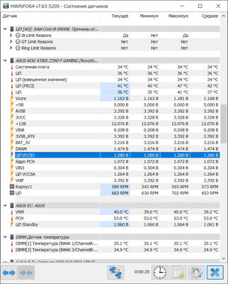

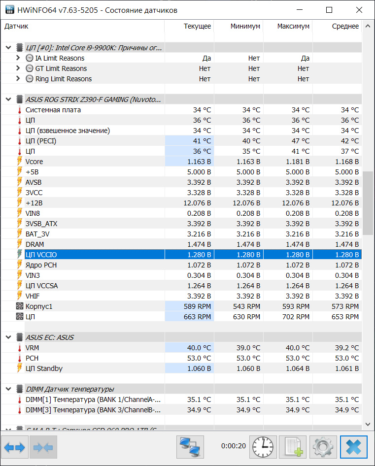

Они выравнены. hwmonitor говорит что плата завышает IO
hwmonitor.jpg [ 400.02 КБ | Просмотров: 936 ]

Винни-Пух писал(а):
синька в простое...
Нехватка напруги на проце, немного добавить.
Добавлено спустя 4 минуты 43 секунды:
Винни-Пух писал(а):
IO 1.25
SA 1.25
IO нужно меньше SA на 0.05 или 0.1 (у меня они 1.024, 1.120).
9900КF | Z390-F | 32GB (4000, cl16, 1.44V)
Откуда: и куда?
Фото: 7
Пока накинул оффсетом +0,025

Винни-Пух устраненная ошибка - точно напруга на проц.
Ио сделать ниже СА - я боюсь, что при памяти 4000 и СА низкий, и ИО. Если бы было скажем по классике 1.25 ио 1.3 СА - да, тогда норм. Может и такой или близкий варик потестить.
Куратор темы
Нужно смотреть, что за напряжения выставляет сама плата в авто, а потом уже от них отталкиваться.
