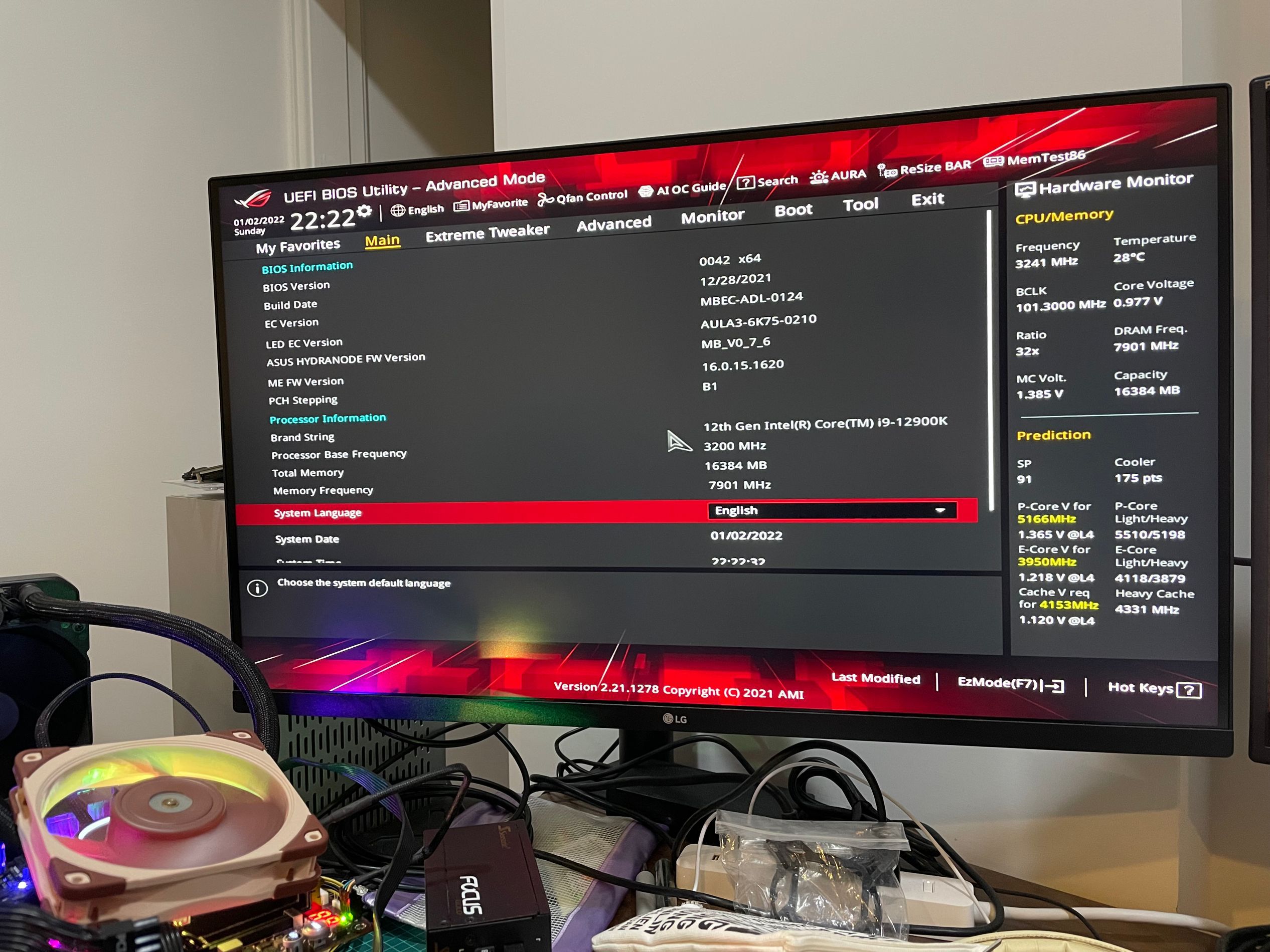

Регистрация: 20.06.2010
Фото: 33
stn1 Какие проблемы у апекса? #77
Это конкретно мои результаты, не скриншотики с дискорда.
nag77 ВЕСЬ гскилл 5600+ самсунг(ниже микроны). Исключение первые инженерные модули для сотрудников, их вы и видите на скриншотах, они на хуникс.

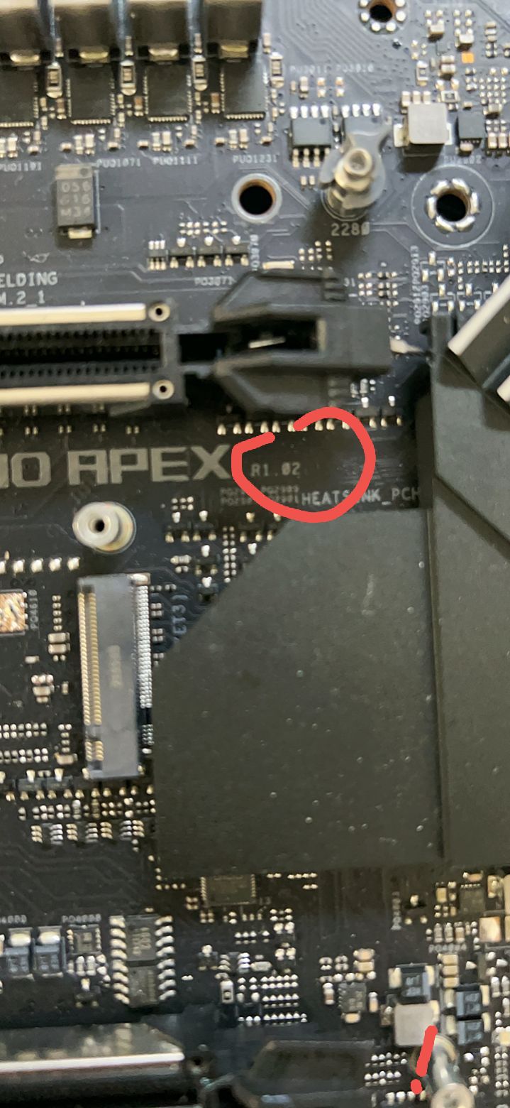

Регистрация: 05.12.2012
WallterScott писал(а):
У меня в сочетании Апекс и G.Skill на самсунгах даже xmp профиль нестабилен. На любом биосе вплоть до 9901.
ASUS по-тихому выпустили новую ревизию APEX Z690.
Если у вас написать 1.02 - пытайтесь вернуть мать, физический дефект слота А, выше 6200-6400 вряд получится память разогнать.
Новая ревизия идет 2.01
Фото: 33
stn1 В чем проявляется деффекТ? или это только на словах опять? Как ее вернуть если она работает?
У меня апекс начальной ревизии разгон 6933мгц CL30 что делаю не так? Куда сдавать?
14900k 6.2Ghz DDR5 8400 CL36 RTX 5090 WATER COOLING 3300Mhz/34000Mhz.
nag77 писал(а):
Откуда информация?
От китайских оверклокеров, которые получают железо первыми.
Вставляешь Hynix в первый слот, смотришь на какой максимальной частоте бут в биос проходит. Будет 6200-6800. Вставляешь Hynix во второй слот, будет 7200-7600 стартовать.
Фото: 33
stn1 У меня в обоих нормально стартует 7000+, что делаю не так? :D И две планки стартуют 7200
Дата производства платы раньше декабря?
