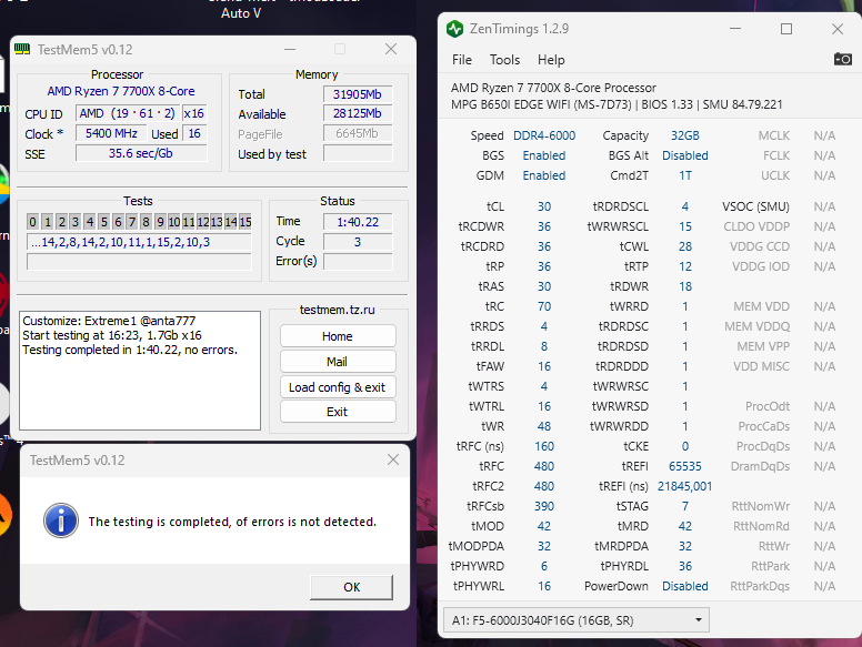

Поставил такие настройки. Результаты получились чуть меньше, чем у меня на 6200. ЧЯДНТ?
У меня с такими таймингами вообще не заводится, не знаю на что грешить , на мать , или на память
Попробуй увеличить trefi с 480 до 500, VDDP повысь до 1.1v, сопротивления в авто поставь, tRDWr повысь на 18 и пробуй так. У меня с 7600x были и напряжения намного ниже и тайминги ужаты больше, с 7800x3d херушки уже, пришлось напругу увеличивать, так что пробуй...

дело не в материнке, бин памяти решает + чипы скорее всего м дай в ваших корсарах, из за trfc может не ехать или просто напруги мало
Добавлено спустя 1 минуту 32 секунды:
mirror1986 писал(а):
погонял тесты, 58500 ни на грамм не лучше. Фиг его знает, может оно и лучше при определенных таймингах
оно не коррелируется с таймингами, а только с частотой + зависит от тестов. легче всего разница будет заметна в тестах которые делают вычисления на памяти ( pyPrime 2.0, y-cruncher)

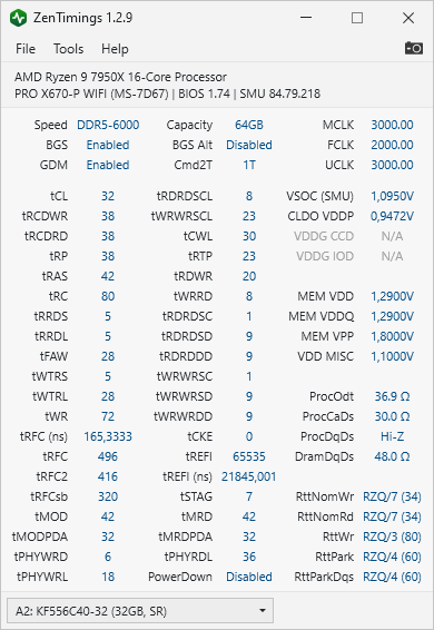

Ilya22 писал(а):
Повысить напряжение? Или что по таймингам? Благодарю заранее.
У вас как минимум tRC не равно сумме tRP+tRAS
Попробуйте не жадничать, а поставить более консервативные тайминги, типа таких
картинка
ZenTimings_Screenshot.png [ 34.17 КБ | Просмотров: 2305 ]
