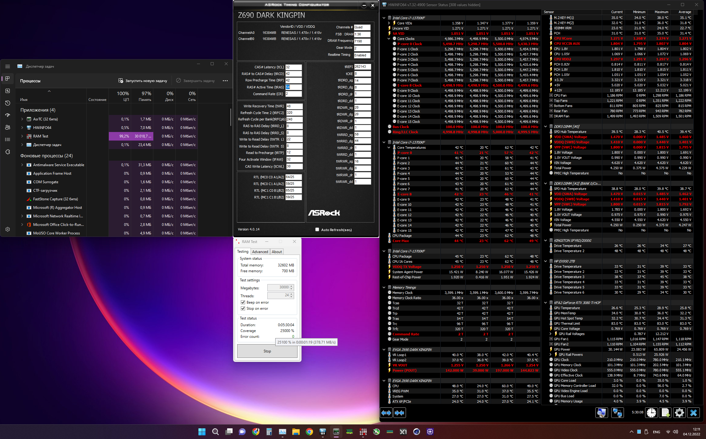

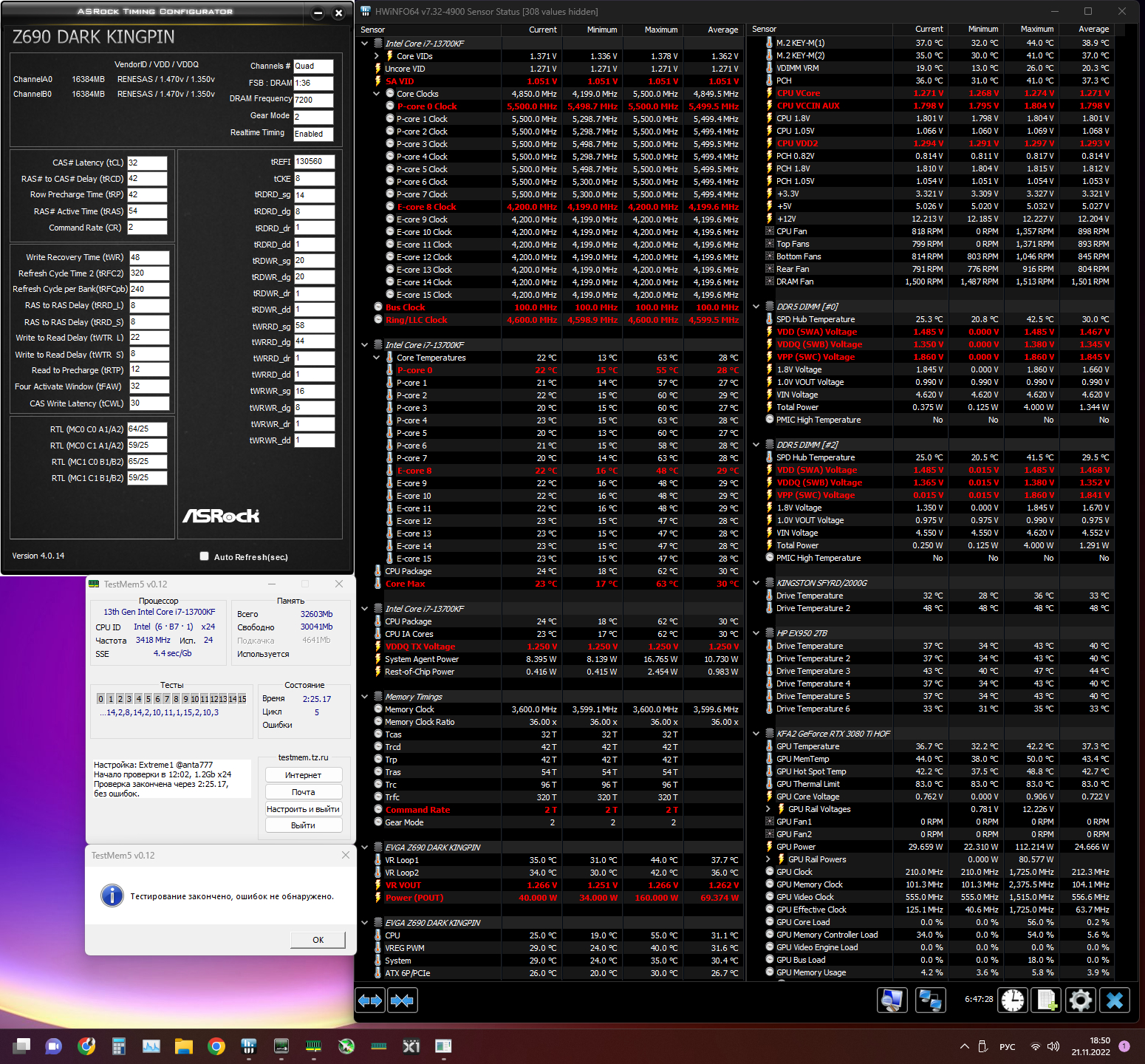

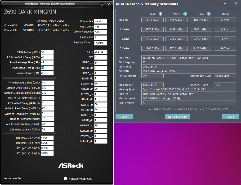

Оставлю это здесь.
7200 32-42-54-2T 1.53(1.47)-1.48(1.425) Extreme1 5_Cycles Sub1+VDIMM.jpg [ 2.08 МБ | Просмотров: 1076 ]
7200 32-42-42-54-2T 1.53(1.47)-1.435(1.41) Karhu 25K Final.jpg [ 2.51 МБ | Просмотров: 1076 ]
AIDA64 7200CL32.jpg [ 594.67 КБ | Просмотров: 1076 ]
P.S. Наверняка, SA и DRAM VDDQ ниже будут, но мне так лень... За CPU VDD2 не знаю, 1.3 и так нормально. Короткие тесты 1.25 проходит, оставил как есть. tRDRD_sg=13 также вроде ок, но 14 поспокойнее, tWRWR_sg=16 для тестов (заодно проверил на стабильность), tRDWR ниже 20 ошибки, хотя иногда 17 нормально ходит, tWTR_L=20 ошибки, RTL оптимизирован... Сегодня, возможно, возьму A-Die потестить на новом биосе как раз (правда там с процом какие-то недочёты, заодно и проверю, но все отзывались о хорошем бусте памяти).
P.S.S. Надо бы винду поставить на 980 Pro, а не на HP + оптимизировать :)

Такая же латенси как у меня на 6800-30 на ADL. А сегодня будет ещё меньше. Для RPL отличный результат, не кукуруза.
