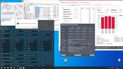

Всем привет! Выкладываю на обсуждение свои настройки. Конструктивная критика приветствуется.
Снимок экрана (34).png [ 701.86 КБ | Просмотров: 3153 ]
Все плохо. У меня почти идентичный результат при гораздо более низкой частоте.
Я бы начал сначала, выставил первички по формулам, максимально ужал tRFC (+20 от того, когда комп не загружается, далее кратно 8), посмотрел бы, что показывает, и от этого бы отталкивался.

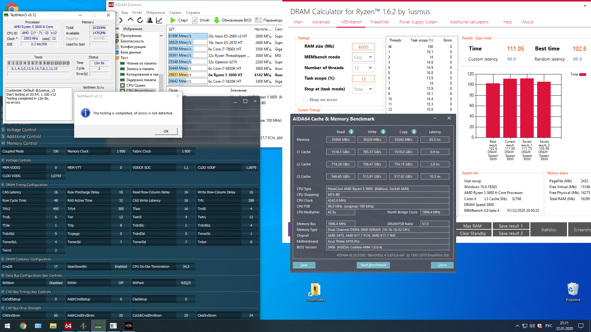

Всем привет оцените чипы и разгон,взял по дешману корсары ргб 4.31 ревизии
https://sun9-33.userapi.com/c856028/v856028386/186238/4nISPUw3hHg.jpg
есть что ужать? и нормальные ли чипы?просто прашивал у знакомого сказал downbin=какашка
хорошие тайминги,можешь еще tcr (cmd2t) в 1t выставить

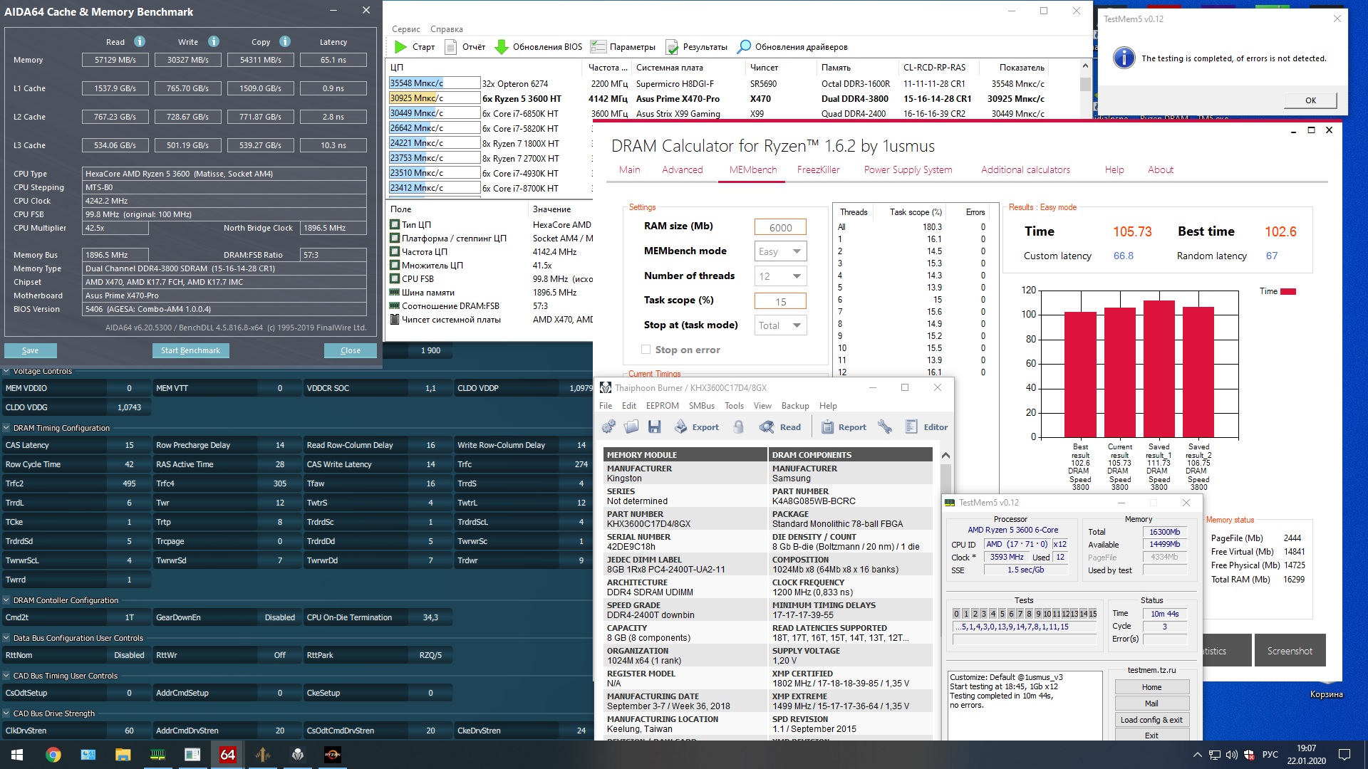

Регистрация: 19.01.2020
Все переделал, вольтаж снизил до 1.44, теперь в пределах предлагаемого калькулятором.)
Удалось даже добиться стабильности с выключенным Gear Down Mode, но latency не убавилась. Ее как то можно уменьшить еще в моем случае? И вообще что можно подкрутить?
А то мой прошлый вариант, где я все поужимал, в тестах был нормален, а вот только я сел поиграть и в течение 15 мин сразу перезагрузки. Поэтому в этот раз от калькулятора особо не отклонялся, только первички убавил и Trfc, тесты прогнал и играми тоже протестил, вроде все стабильно.
3800CL15, vdram 1.44, soc 1.125
3800.jpg [ 638.03 КБ | Просмотров: 1211 ]
tcl 14

Isonn теперь выглядит нормально)
теперь попробуй 16 16 16 16 32 48, trfc 288 rdwr 8, wrrd 2-3, gdm on при 1.4 на память, посмотри что покажет тм5 и аида.

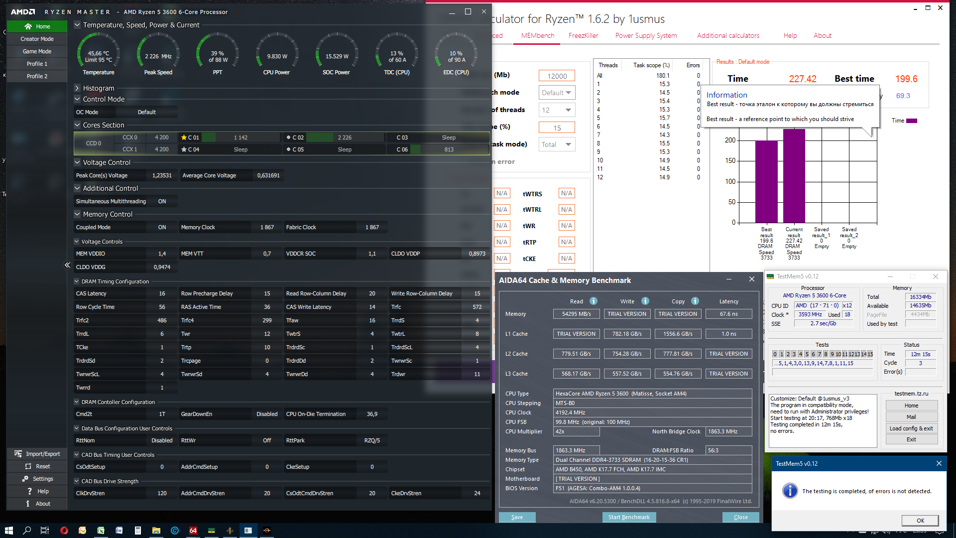

lDevilDriverl
Все поставил - rdwr 8, wrrd 2, и еще tcwl 16 сделал, результаты чуть хуже, тесты прошел.
Получается надо выбирать на чем остановиться) вроде и разница невелика по цифрам…
3800CL16, vdram 1.4, soc 1.125
14.png [ 599.59 КБ | Просмотров: 1131 ]

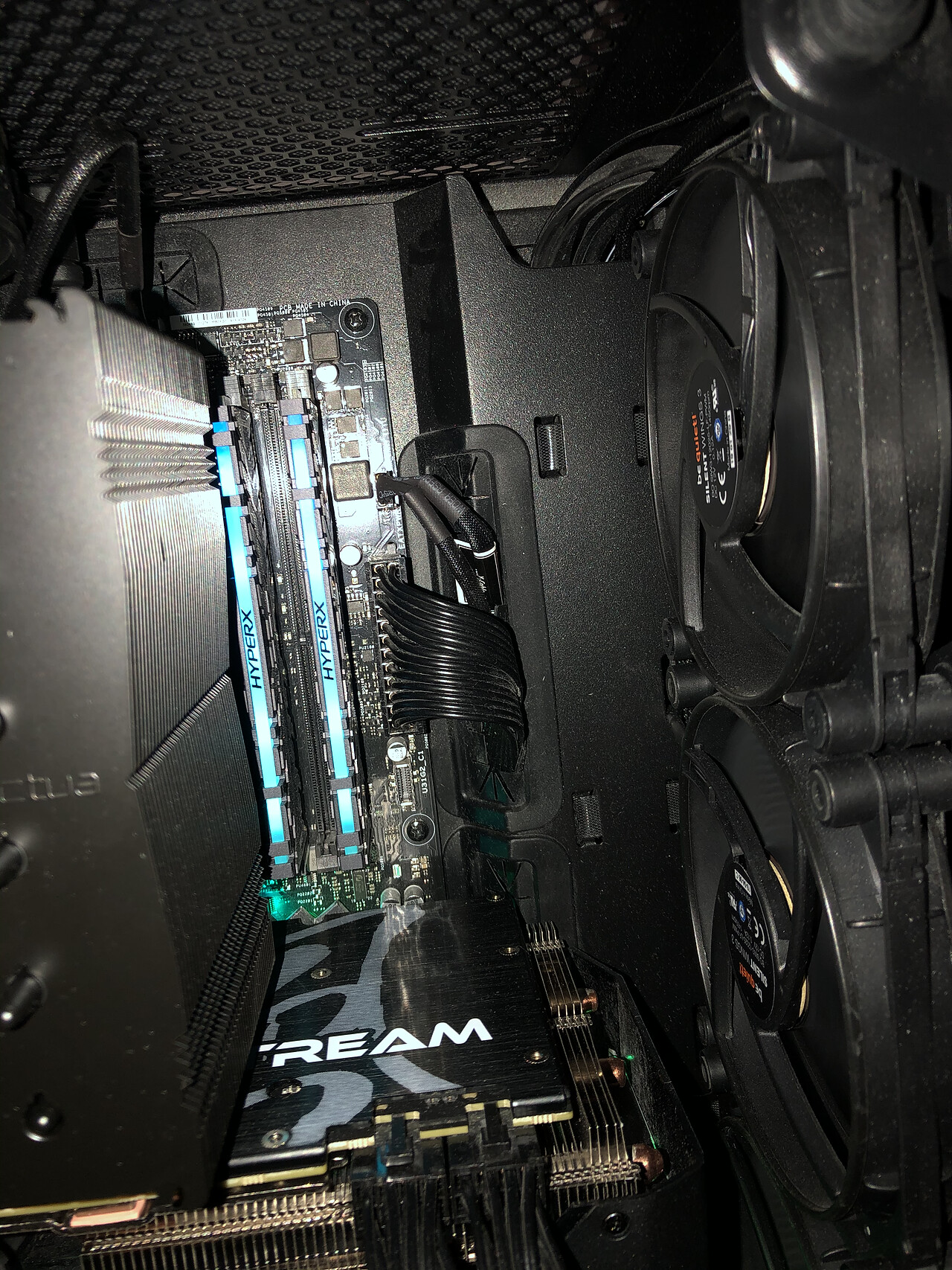

Обдув только от корпуса))
вот так выходит)
IMG_0599.jpg [ 778.75 КБ | Просмотров: 1131 ]
Remarc писал(а):
tcl 14
tcl 14 не вариант думаю, я пробовал, там и при 1,5 с включенным GDM ошибки, а выше я не готов поднимать)

Isonn я бы оставил гдм он, а там смотри сам. На память дует)
А вот ргб эту выключил :D
