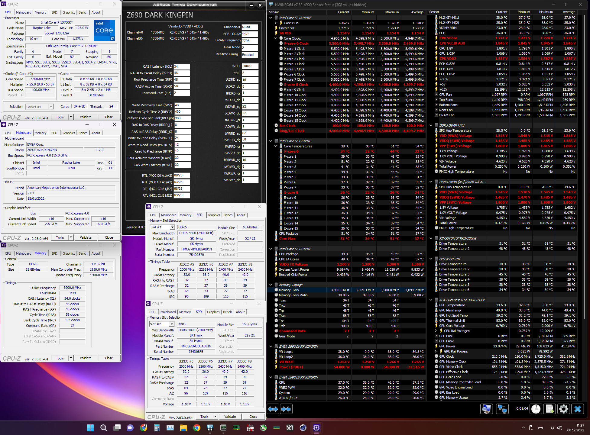

M-Die и новый BIOS EVGA (хоть и кривой в плане настроек проца).
7800C34.jpg [ 2.64 МБ | Просмотров: 1037 ]
P.S. CPU VDDQ TX/VDD2=Auto.

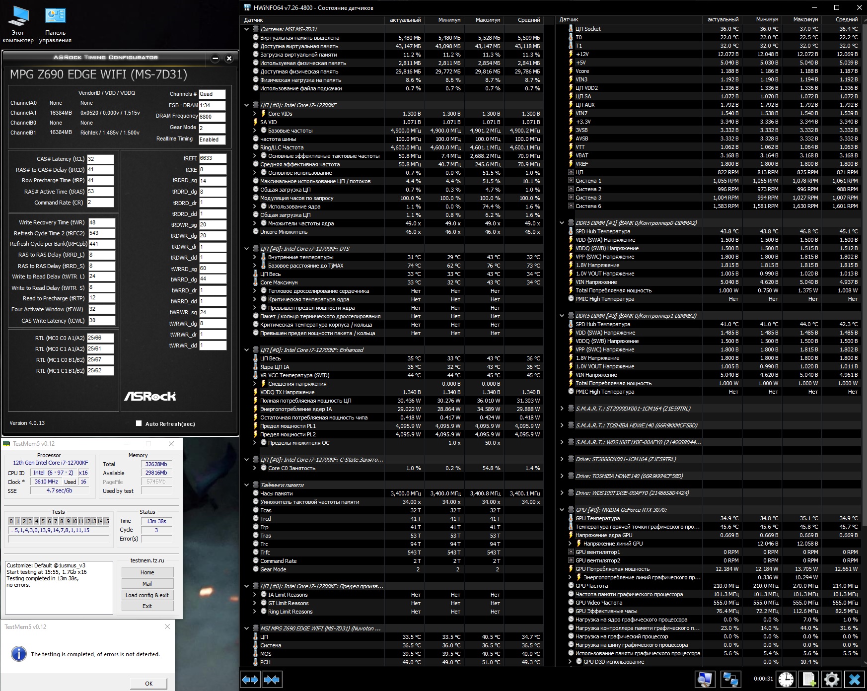

BOJIK если вы об этом https://aliexpress.ru/item/1005003723202202.html то хз насколько это эффективно, в целом со слов pakhtunov обдув нужен при напруге от 1,45
мне он понадобился при 1,4, но возможно буду подбирать более низкие значения для каждой плашки
прошу знатоков указать что не так, потому как полный ноль и иду ровно по методичке pakhtunov
Снимок экрана 2022-12-08 015958.png [ 857.32 КБ | Просмотров: 935 ]
0-13 и 4 цикла memTest86 V10 прошел, 4 цикла мемтест экстрим прошел, а вот на 14-19 y-cruncher упало сразу где то на 3 шаге, так и не понял что за ошибка была

tREFI и tRFC нужно верные найти
TableDRAM(simple+обычная) bit.ly/3rTIBLv bit.ly/32WnkTU
Tm5(ddr4/5) bit.ly/2Oe8R00 bit.ly/2H9jIZH bit.ly/2MUvl6n bit.ly/3wedj8U bit.ly/3STH2wx

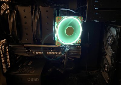

У меня с воздухом ноктуа 15 пришлось снять второй вентилятор, и выглядит это не очень честно говоря)) Плата msi edge, 6400 32-38-38-50, напряжения смешные, SA 1,1 tx/vdd2 1,25/1,25 dram 1,37/1,37. В тестах anta extreme до кулера грелось до 60. Сейчас 50. Обороты скинул до 1700 (9В), вообще не слышно, ибо на максимальных слышно жужжание. Думал больше скинет, но если стоит вода, может повеселее будет. Планки, как я понял, по охладу неудачные, где-то читал, что у них нет прокладки на контроллере. Не знаю, насколько критичны мои температуры. Чипы hynix, не знаю какие die, где посмотреть? Планки вот такие https://www.dns-shop.ru/product/e8ffe43 ... z5k-32-gb/

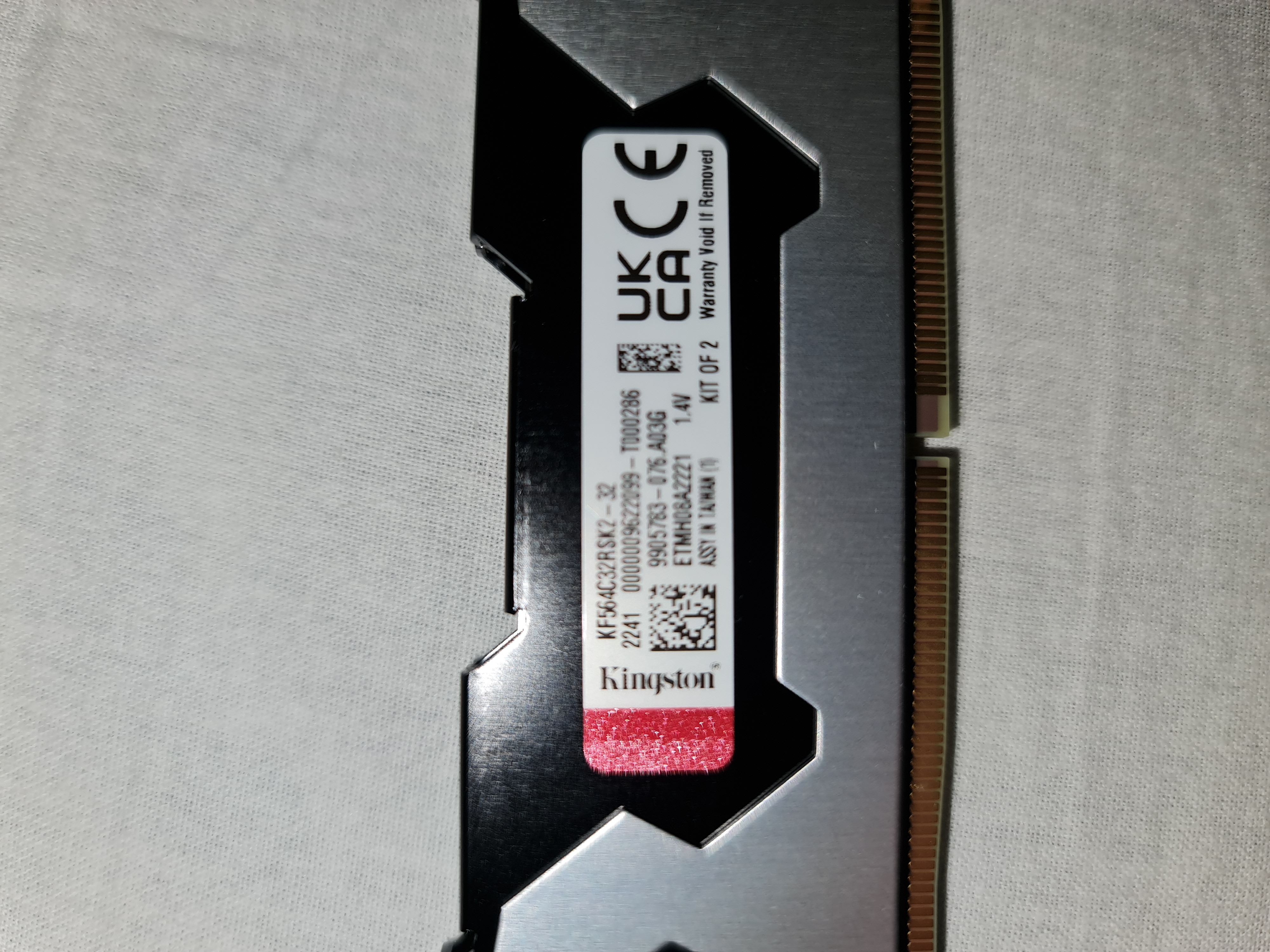

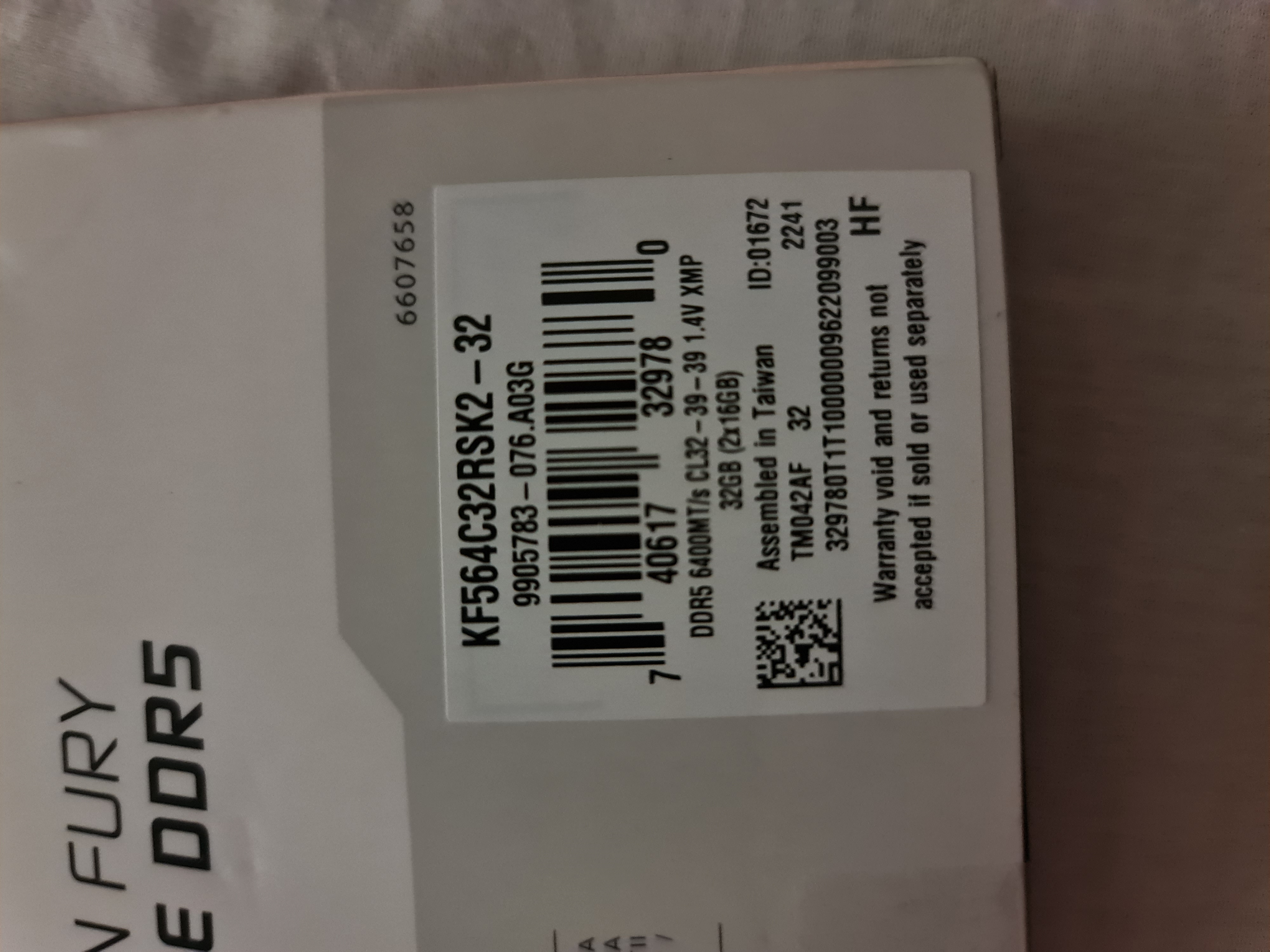

Сегодня получил планки DDR5. По данным на сайте продавца напряжение 1,25, а на планках 1,4...
По хорошему нужно делать обдув. Вопрос - какой лучше и где можно купить?
По фото выше нашел такой вариант: https://a.aliexpress.com/_mMLez0W
идиоты описания делают на сайтах продавцов, нужно смотреть фотки и спеки на сайте производителя или в обзорах.
Сам ни раз сталкивался в онлайн трейде и днс с тем, что тайминги врут или напругу показывают детскую.
По факту для 6400С32(их профиль) меньше 1.4в не будет профиля.

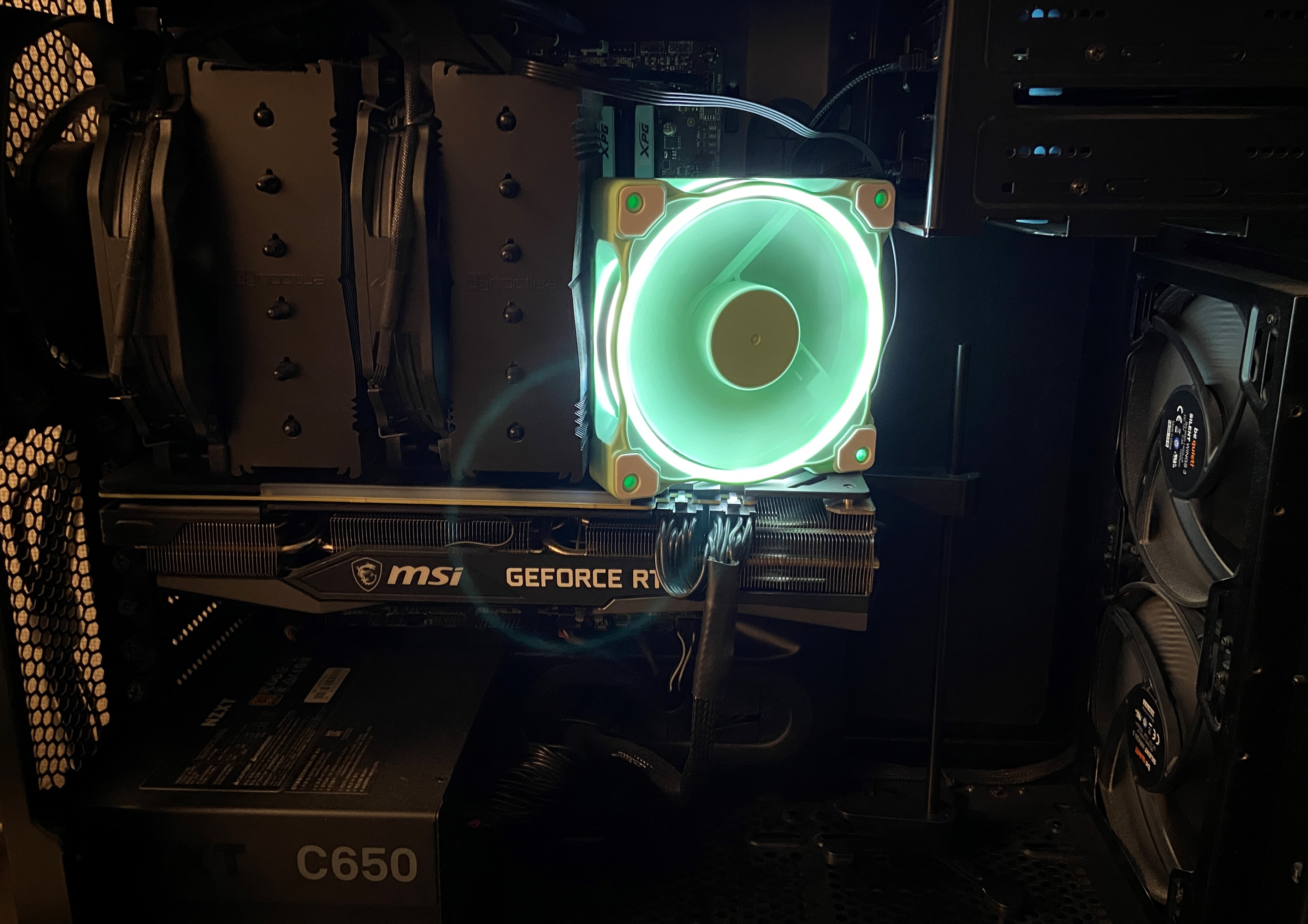

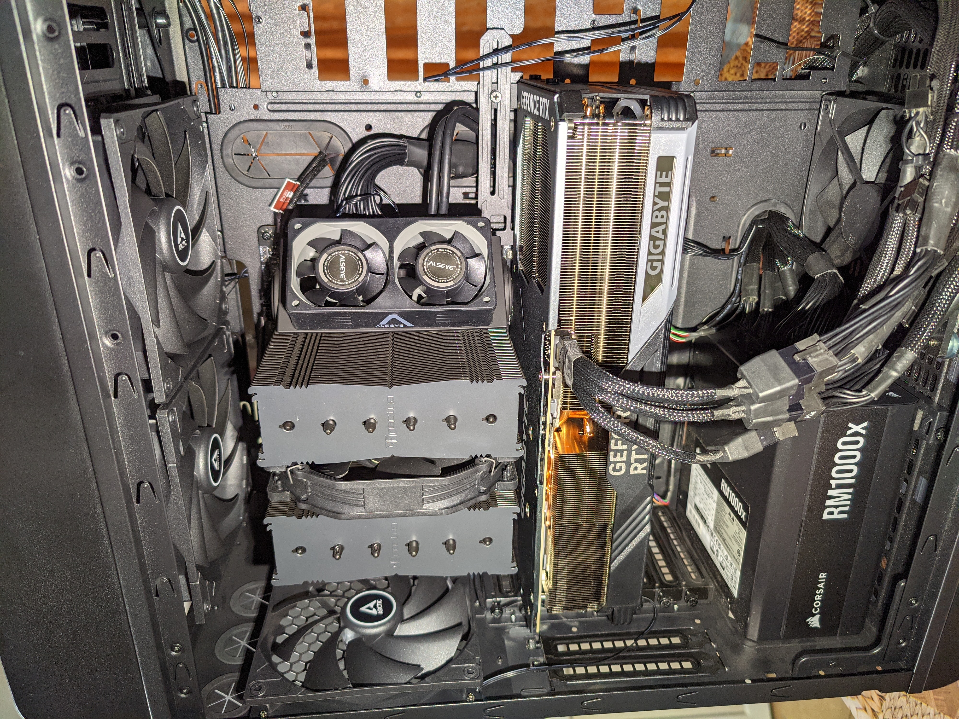

BOJIK писал(а):
У вас обдув с али
Боже упаси, это убожество ставить в пк. Сейчас память на Юнифи Х под первой вертушкой ноктуа спрятана, а на ЕДЖЕ
Для тестов ставил так:
IMG_4267.JPG [ 1.64 МБ | Просмотров: 831 ]
