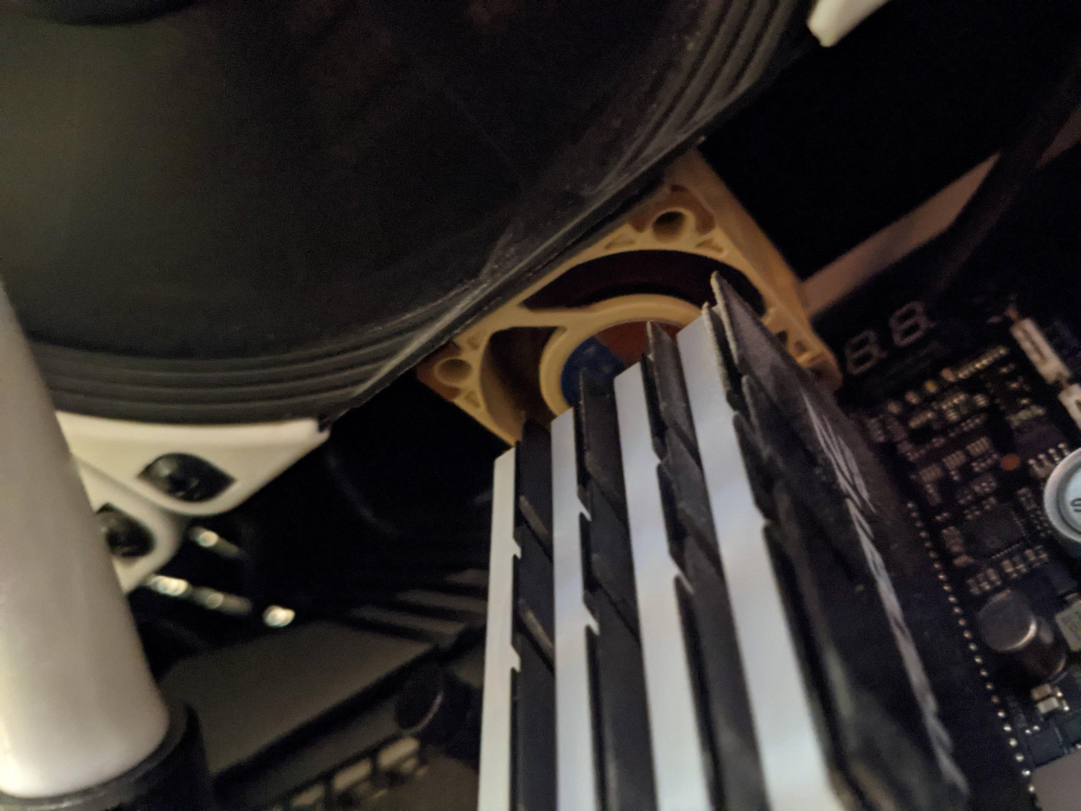

Думаю может взять какой нибудь 50mm fractal FD-FAN-SSR3-50-WT
или 40мм ACFAN00264A
и над двумя плашками аккуратно закрепить
Как на фото(не мое)
KmdMFw7.jpg [ 927.66 КБ | Просмотров: 663 ]

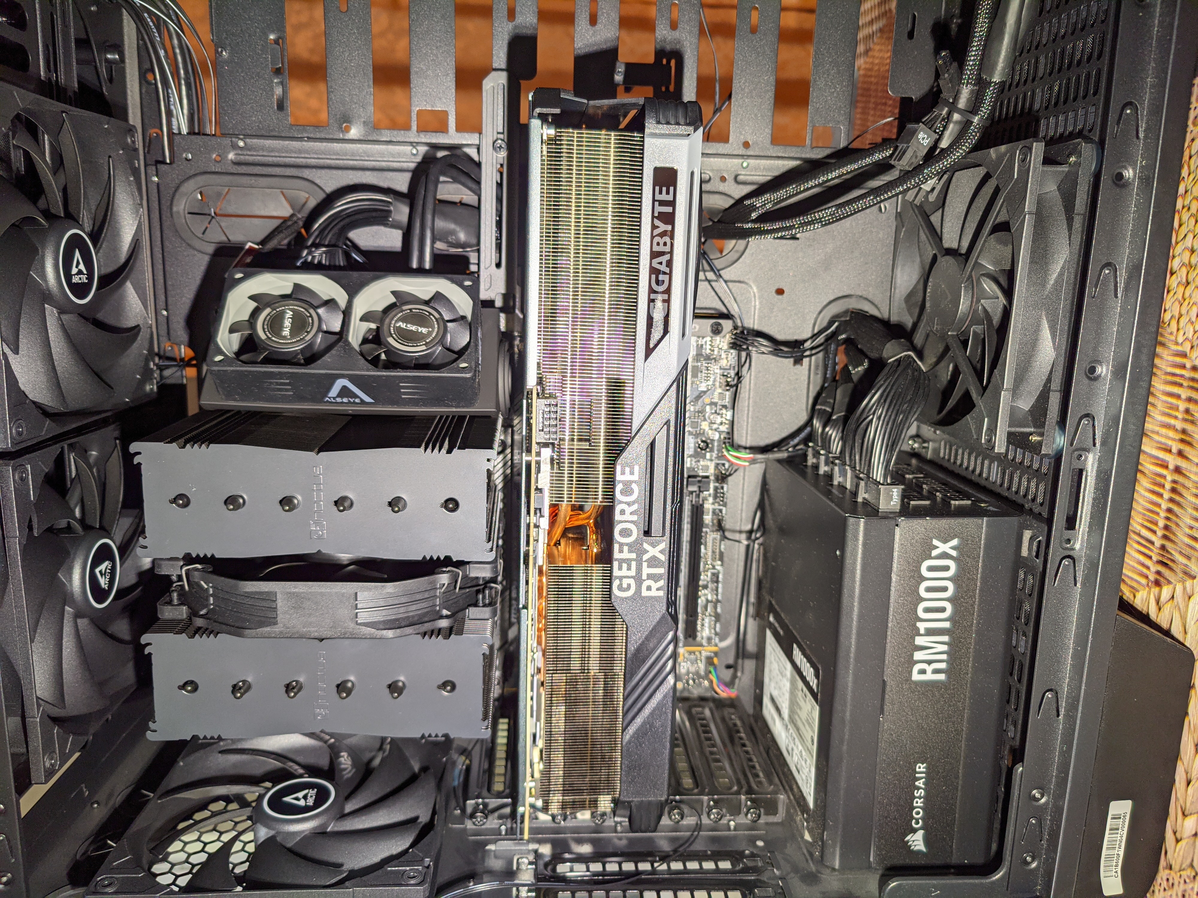

Alexx[2] писал(а):
В покое - 36
У меня память в покое 26 градусов. Более того, проц в покое 25. И всё из за этого алишного кулера, он чуть под углом и постоянно дует не только на память, но на верхнюю часть пятки и на трубки радиатора ноктуа. Но вот думаю, если тот-же передний вентилятор ноктуа закрепить так же под углом, чтобы и память и переднюю часть радиатора захватывал, залочить его на 500 оборотов для тишины, толку было бы гораздо больше, для процессора в том числе. Только вот как закрепить??
Добавлено спустя 13 минут 32 секунды:
Ну вот у меня верхний вентилятор стоит точнёсенько над памятью. Можно его на вдув перевернуть, даже опустить можно. Но это ж блин неправильно. Это ж и соседний тогда надо тоже на вдув, и всё это будет навстречу выдуву видеокарты.
PXL_20221107_154410996.jpg [ 4.82 МБ | Просмотров: 652 ]
только стяжки или колхозить какое то крепление на 3д принтере.

Пенсионер600
Не, так не надо делать.
А вот мелкий прикупить, сверху через кронштейн(тонкий алюминий, чтоб гнуть легко)закрепить и максимально близко над памятью расположить.
Можно попробовать.

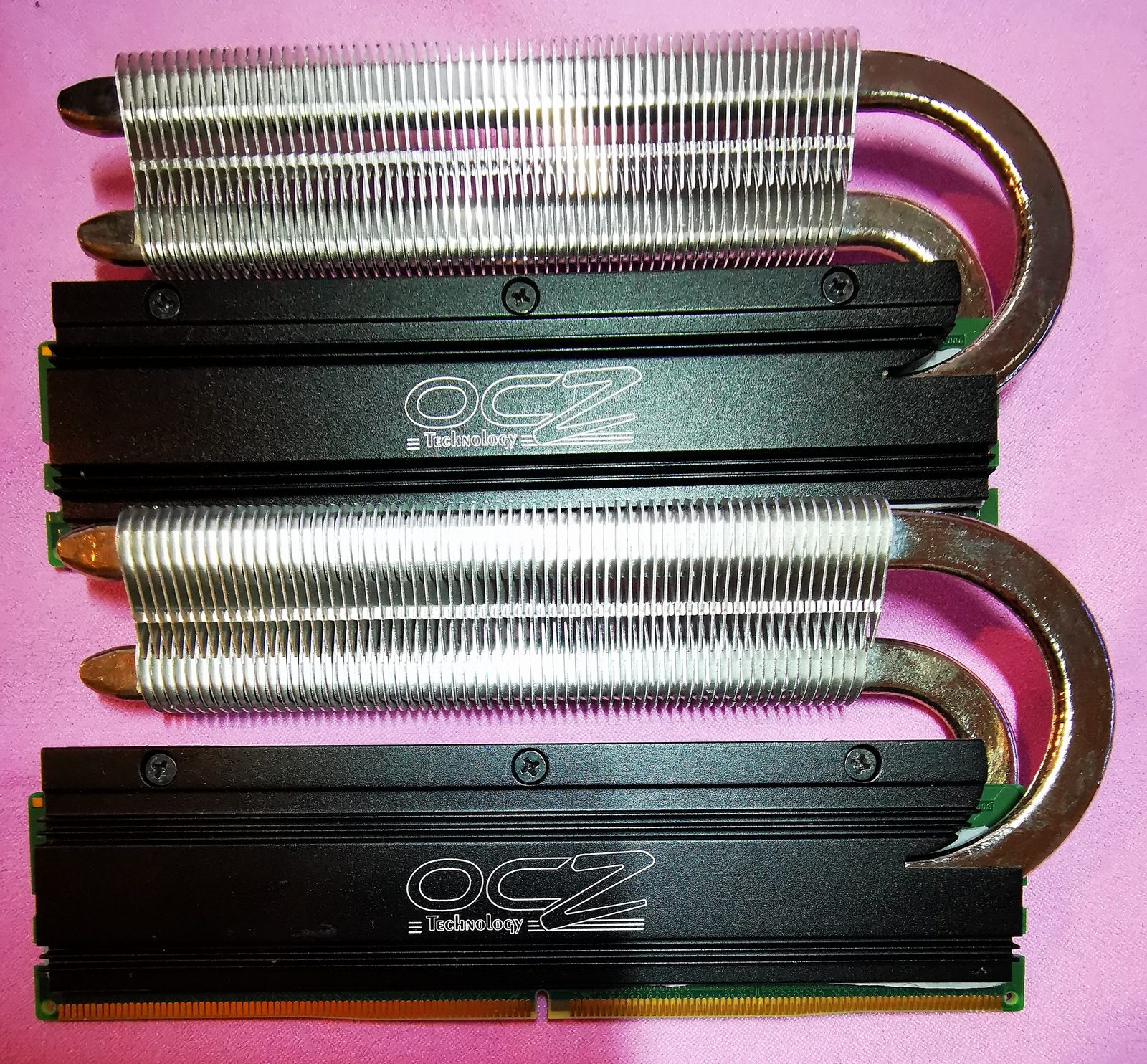

Alexey1977 Это какой радиатор?

IMG_20221108_231309.jpg [ 727.25 КБ | Просмотров: 532 ]
на таких у меня проблем не было, как и температур 52+ в том же Testmem.
жаль жлобы на Apex-е все сделали так что ничего путевого не поставишь кроме воды.
Если я правильно понимаю, их клеить не надо и они стягиваются между собой винтами? Просто подобрать нужные прокладки?
Загуглил. Это модель reaper x, выпускалась с 2007г ещё для ddr2
