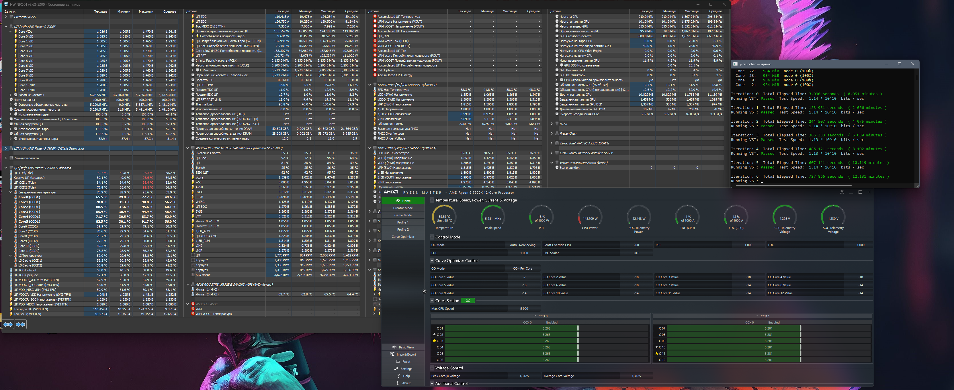

UPD: Да, так и оставлю, погонял кранчер, и частоты приятные по ЦПУ и вроде как фабрика держит, точно сломаю если руки снова в UEFI засуну )
Тест замеры с мониторингом

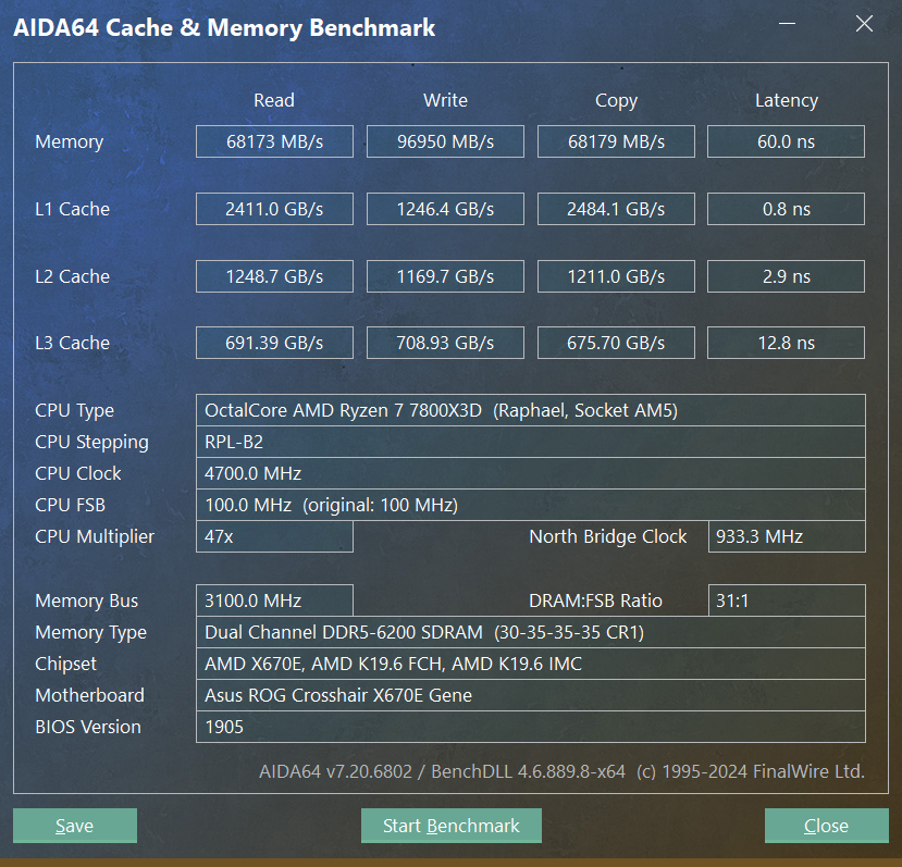

AIDA 2133 IF.png [ 246.27 КБ | Просмотров: 1155 ]
Снимок экрана 2024-05-08 181646.png [ 523.56 КБ | Просмотров: 1155 ]

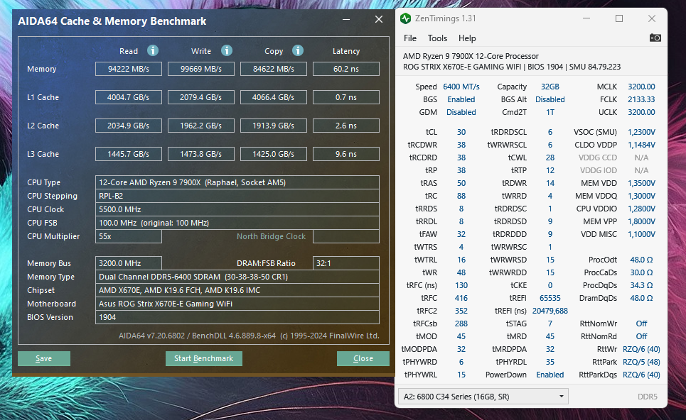

Как бы так, и это не в безопасном режиме, просто свежезапущенная система
Я щас слез на 6200, поскольку после обновления БИОС на версию 2007 у меня валом ошибки в TestMem. Пока так, и я кумекаю, что с этим делать. Так, с ноября 2023 сидел на 6400 и все ок. Было.
Добавлено спустя 1 минуту 50 секунд:
И вот странно, потому что у нас практически идентичные системы. Только у меня двуранговые плашки, но они тоже не дают такой разницы по ПСП и задержке.

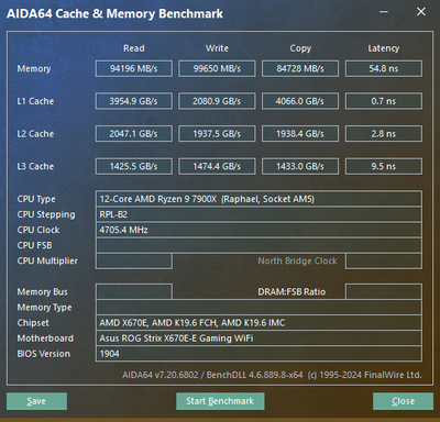

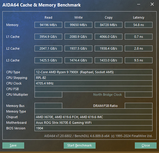

Ну как так?
Добавлено спустя 1 минуту 51 секунду:
И как так получается 92 000 на чтение?
Добавлено спустя 3 минуты 31 секунду:

попробовал через диспетчер удалить асусовские процессы, а их десятка полтора висело (всего 65 процессов после запуска windows 11), но ROG live service не хочет удаляться никак
получилось 60нс. удалять полностью Armoury Crate я не хочу - я там настроил что мне надо было и всё работает, так что меня устраивает.
cachemem62-35.png [ 607.93 КБ | Просмотров: 1040 ]
