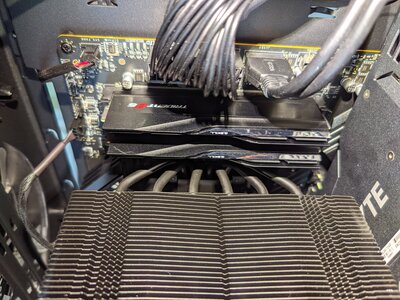

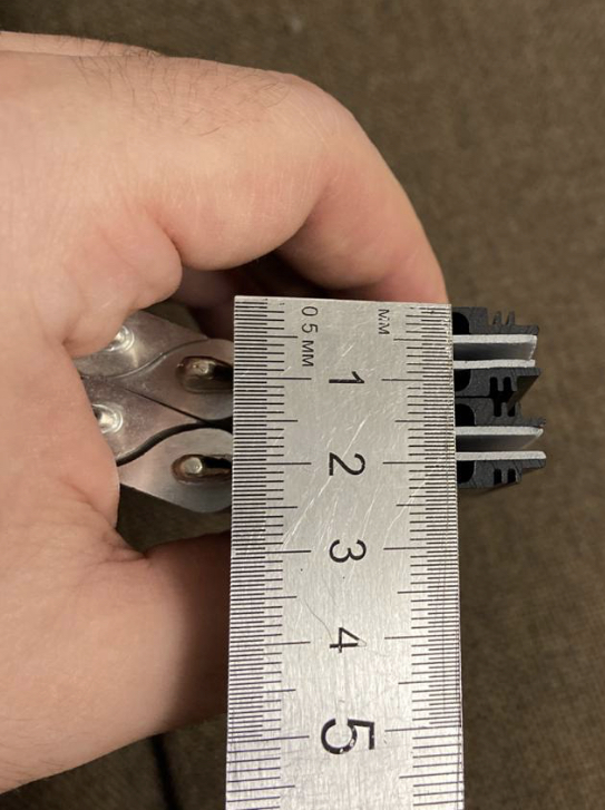

Пенсионер600 у меня на EDGE с D-15 стояли эти радиаторы от OCZ, сейчас лежат без дела т к в Unify-X не лезут из-за толщины.
Ставишь память, а потом уже ноктуа и все гут.
Радики могу продать в ЛС если что, на них уже термалрайт одиссей, только планки вставляй и обдув можно не городить
Добавлено спустя 2 минуты 41 секунду:
У меня еще трубки внизу, а если поставить вверх - то должны быть еще ниже и под д15 на 4х слотовых матерях все гут.
Добавлено спустя 3 минуты 27 секунд:
Вот фотка с толщиной без модуля - он еще добавит пару миллиметров, на двухслотки не влезет:

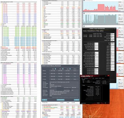

Попробывал зеленые плашки hynix 081n 5600@1.1
идут очень легко 8000. Разберусь с разгоном 13900к и посмотрю 8200 как устойчиво себя ведет. Пока не ужимал сильно.
