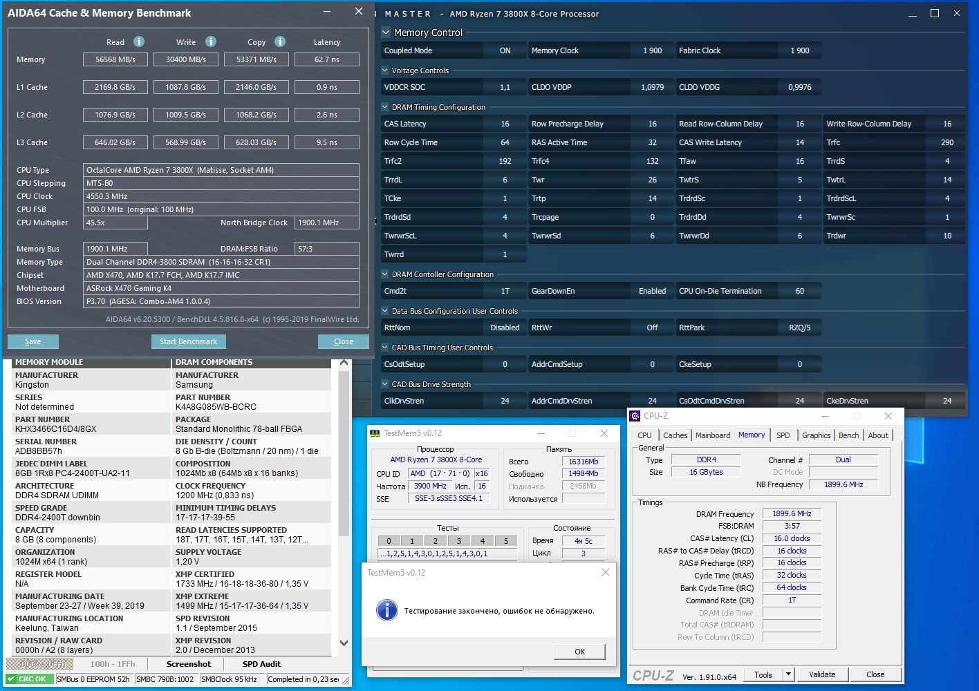

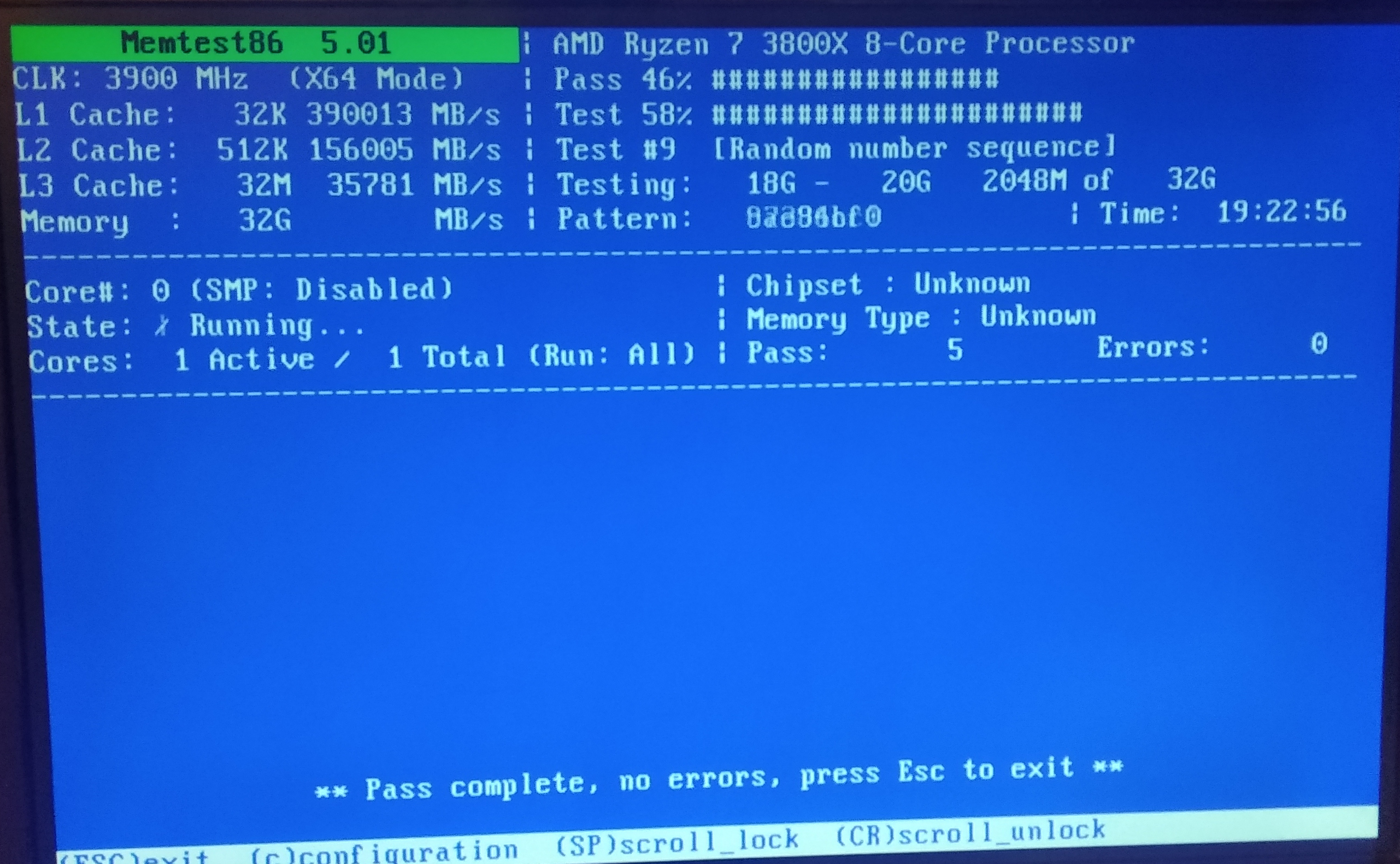

Разобрался в чём проблема. Напомню. 2х8гб би-дай взяли 3800/1900, 2х16гб би-дай вроде всё отлично, но крайне редко при ребуте слетает. Решил начать с чистого листа.
Значит 2х8гб.

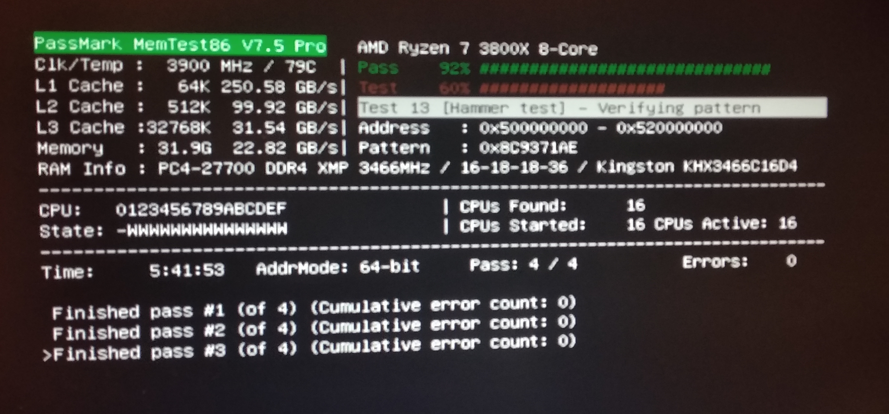

Остановился (именно остановился, что то не крутил, что то не дожал) на 3800/1900 16-16-16-32 64 кр1 60ом 1.390в. Это стабильно работает на 2х системах и тд. Проходит все бенчи, на различных пресетах (тм5 и деф и кастомный вариант из 15ти шагов из шапки, мемтес86+ разных версий и тд). Вопросов нет. И ренднрят, и играют, и стримят и тд. Плюс планки в самых жёстких условиях не сильно горячий.
2х8гб
Стандартный тм5 просто для наглядности.
3800-2x8-stable.png [ 452.85 КБ | Просмотров: 826 ]
О 2х16гб.
В итоге я дополз до теж же таймингов, что и у 2х8гб. Только 1.450в (учитывая офсет).
Полная стабильность. Работа, игры, более суток бенчмарков.
2х16гб
3800-2x16-stable-2.png [ 308.12 КБ | Просмотров: 826 ]
IMG_20200121_224830.jpg [ 1.63 МБ | Просмотров: 826 ]
IMG_20200122_202725.jpg [ 1.62 МБ | Просмотров: 826 ]

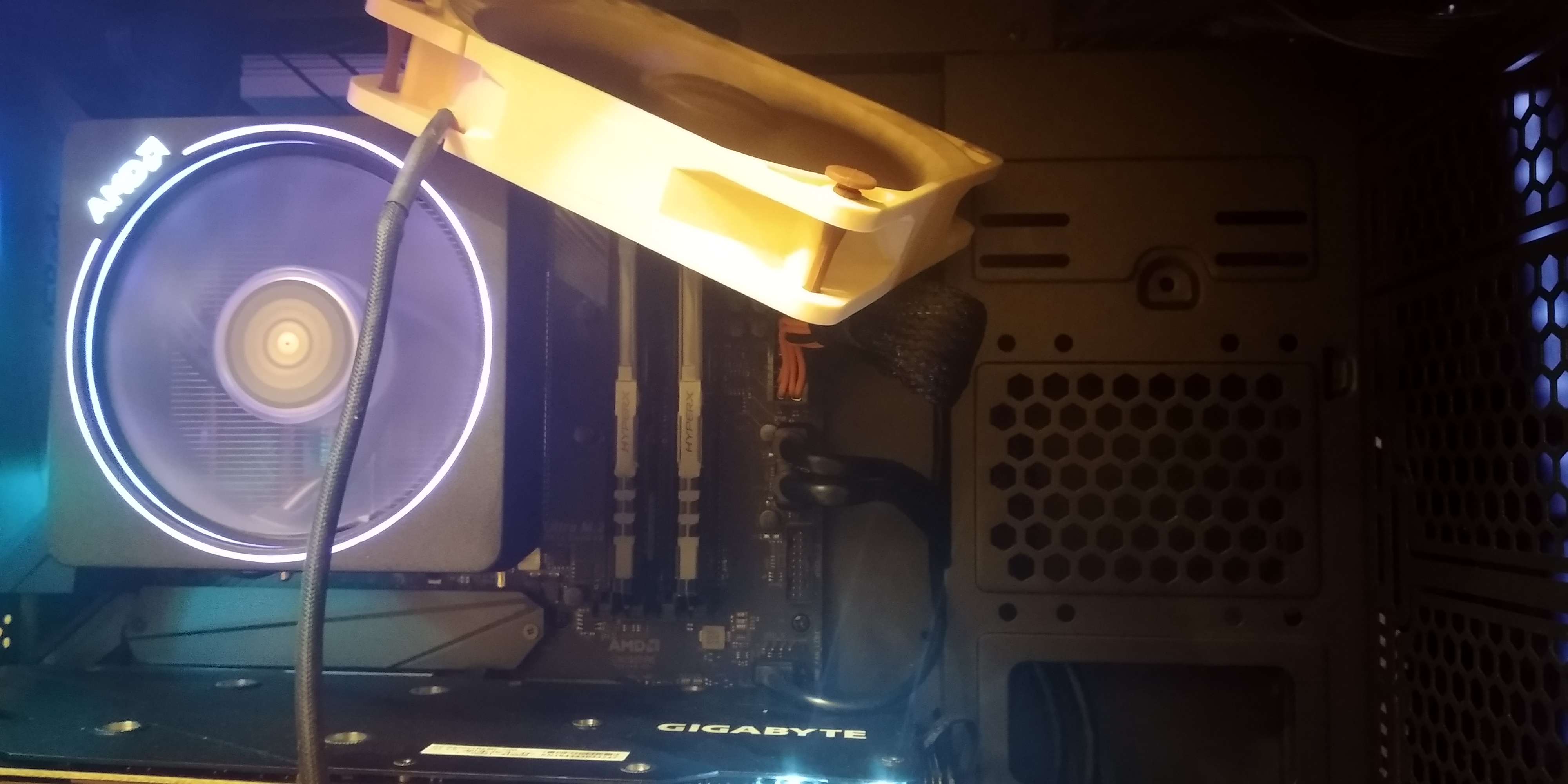

Вообщем прогнал всем чем возможно и всё ок. Нооо... Температура палашек очень высокая, и проблема температуры решилась ооочень слабым обдувом, очень дохлым вентилятором, рукой практически поток не ощущается.
фото
IMG_20200122_225102.jpg [ 2.37 МБ | Просмотров: 826 ]
Вообщем снял его, и аида64 в стрессе памяти в фейл свалилась через пару минут. Ребутнул и слёт. Перепроверил на разных бенчах и тд. Вообщем проблема перегрева. Комплект сдал, т.к. корпус под воду с не очень хорошим продувом (минимальный сквозняк проблему решает), и не поставить вытяжку над озу. Оставил 2х8гб вообщем себе.
Спасибо всем, кто пытался помочь =)

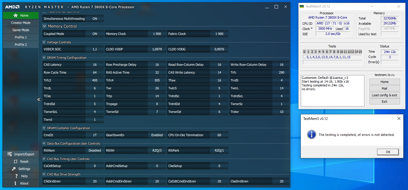

Phenomenum ну, я же выставлял сначала по калькулятору, потом вниз -1 и каждый раз мемтестом, дефолтом и аидой до возникновения ошибок

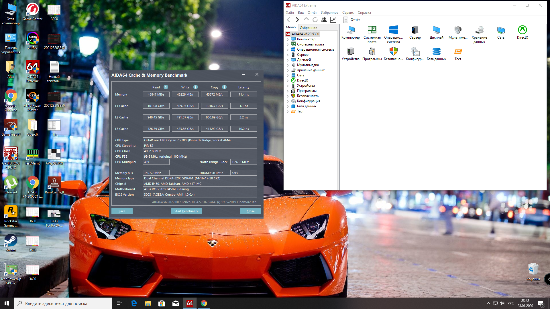

Регистрация: 20.01.2020
qwerttttyy писал(а):
потому што включи gear down и не прикасайся больше к нему. :bandhead:
А вот на этой памяти ограничиться GD и нельзя, ага.
Добавлено спустя 2 минуты 35 секунд:
Phenomenum писал(а):
У тебя 3400, там 4350. Каждые 100 МГц дают минус 0,5-0,7 нс к латентности. Возьмем по минимуму, 0,5*10 = минус 5 нс
Вот такая разница получается
Сток =>
Снимок экрана (38).png [ 2.17 МБ | Просмотров: 774 ]
4.1 ГГц =>
Снимок экрана (37).png [ 2.16 МБ | Просмотров: 774 ]
Где то задержки потерялись по кэшу и еще по памяти, но это я так полагаю уже к вылизыванию разгона камня...

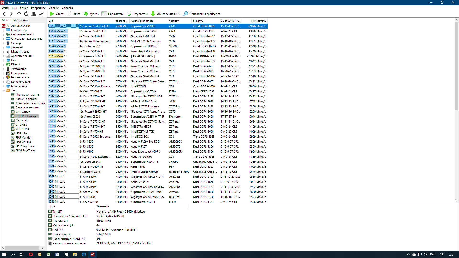

Регистрация: 23.06.2019

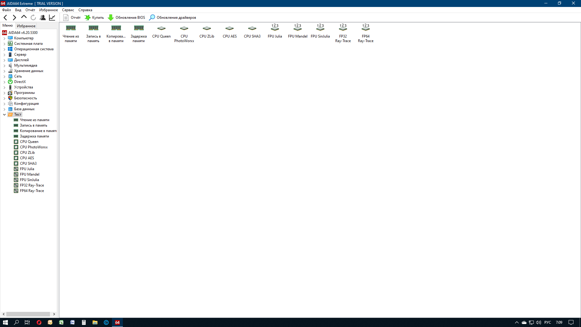

SRV1977 писал(а):
Фотоворкс и не гонял, даже не знаю что это. Просто тест Кеша, а в финале и ещё стресс тнст
В АИДЕ слева список. Тесты >>> Photoworks.
Делать тест памяти с браузером и другими прогами на фоне – отличная идея (нет). Выруби вообще всё и прогони отдельный тест латентности раз 5, чтобы понять разброс результатов.

Phenomenum
Снимок экрана (38).png [ 89.63 КБ | Просмотров: 752 ]
Добавлено спустя 9 минут 14 секунд:
Нету такого
Добавлено спустя 1 минуту 45 секунд:
Prof
563 взяла, я и плюсанул 9 для кратности. 560 - уже ошибки
Добавлено спустя 3 минуты 12 секунд:
Нашел
Снимок экрана (39).png [ 259.8 КБ | Просмотров: 743 ]

SRV1977 писал(а):
Нету такого
Так зачем триал версия ? Поставь народную с торрента, ту же версию 6.20.
А что не так то ? У меня на 2700х такие же почти результаты как на твоём 2700
