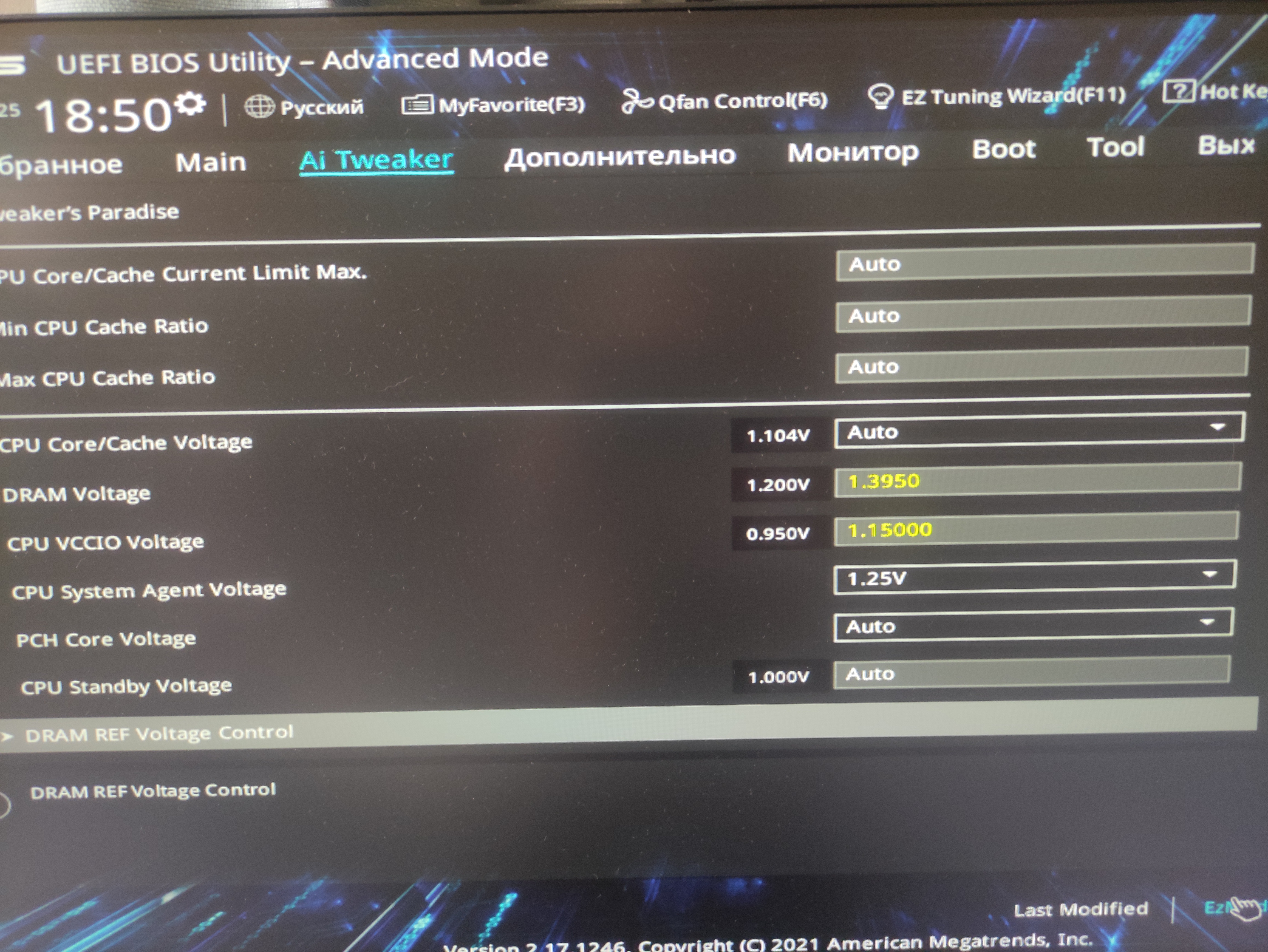

Bigsun писал(а):
Попробуй от 1,35 В потихоньку поднимать +0,01 (1,36 В и далее) вплоть до 1,4 В. Если не поможет, VCCSA от 1,2 В +0,01 до 1,22 В
Неа, ни в какую не хочет больше чем 2133 брать.
IMG_20251204_185050.jpg [ 4.95 МБ | Просмотров: 3174 ]
Регистрация: 13.05.2020
Откуда: Мытищи
Sermix2006 , VPP есть такое напряжение? Повышай до 2,54...2,6 В
14700KF |MSI B760M Gaming Plus WiFi D4 |Chieftec ICEBERG240 |INNO3D RTX5060 |32Гб DDR4@4000 G1DR CL17 |18Тб NAS-grade DAS |1ST DK D3-B |ASUS VA27AQSB | PPG-850-C |W11
Регистрация: 16.11.2025
Здравствуйте. Отключил энергосбережение в bios, и память взяла частоту 3066.

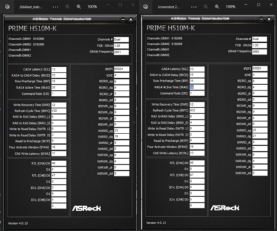

DRAM = 1,3 В
VCCSA =1,2 В
Agent= 1,25 В
Command Rate:1T
3066-1.jpg [ 116.51 КБ | Просмотров: 3022 ]
Подскажите так оставить или можно напряжение и первичные тайминги ослабить?
Добавлено спустя 34 минуты 4 секунды:

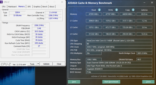

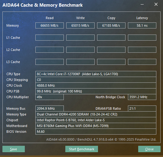

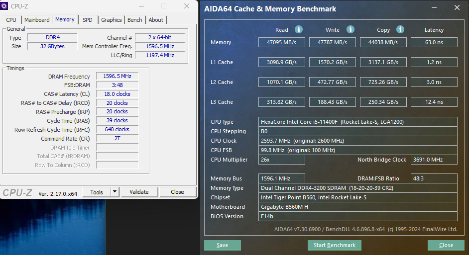

день добрый! ну вот что получилось после замена проца на 12600K, я думаю +- норм , правда на 4200 еще не пробовал какие тайминги поставить что бы на Гир1 работало
Command Rate: стоит в 2T
Откуда: Мытищи
chnn , +- неплохо, но могло быть и чуть больше, 63...64+ должно быть;
Вот у меня на 4200 сейчас
!AIDA64 краткий тест i7 12700K 4200 18-24-24-42 CR2T M6.png [ 244.36 КБ | Просмотров: 2696 ]
tCL = 16 пробовать если не получается - повышать VDD. У многих CL16 работает на 4000 МГц. Если ничего не выйдет - оставь CL18, но tCWL = 16;
tCWL = 16 если tCL = 18; Если tCL = 16, то tCL = tCWL; Если tCWL оставить 18, можно попробовать tWTRS = 2 и tWTRL = 6, но может не хватить VDD;
tRAS = 38; При повышении VDD сохраняет стабильность вполне;
tRFC - понижать до 560, постепенно и кратно 16 (шаги 592, 576, 560); Самым последним после всех изменений!; VDD повышай по чуть-чуть, если не хватает;
tMOD = tWR в лучшем случае, или 12...16, если такой тайминг есть в UEFI;
Напряжения какие? VVD VCCSA VVDQ VPP; Если будут одиночные ошибки - повышать VPP до 2,54 В; C VDD осторожнее, все что выше 1,45 В - ведет к повышению нагрева, и чем больше - тем сильнее, но сильнее больше -); но, если корпус продувается хорошо - не страшно;
Настройки тренировки = mode Extreme, если такая настройка есть;
CR1 на 4000 может работать, можно и оставить если нет ошибок;
Turn Around Timing Training = Disabled, в разделе DRAM Training Configuration; чтобы система не пыталась подстраивать задержки при переключении между операциями чтения/записи;
Тесты какие проводил?
Чем хуже VRM, тем менее точно подается напряжения на IMC в т.ч., и тем менее возможностей для стабилизации подсистемы памяти в целом. На AsRock B660M Pro RS = 6+1+1 фаза, что маловато, поэтому если не получается выжать максимум из разгона памяти - оставь эту затею, чтобы не было локального перегрева компонентов; Т.е. разгонять память можно и нужно, но без фанатизма -)

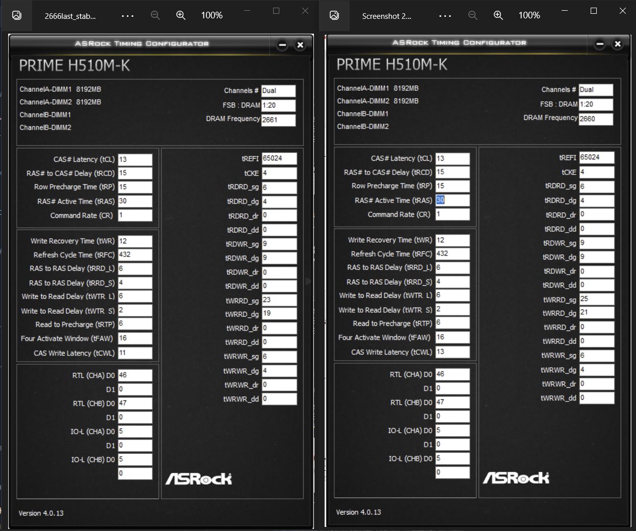

Регистрация: 25.11.2025
Всем привет, особенно Bigsun и Yurex80

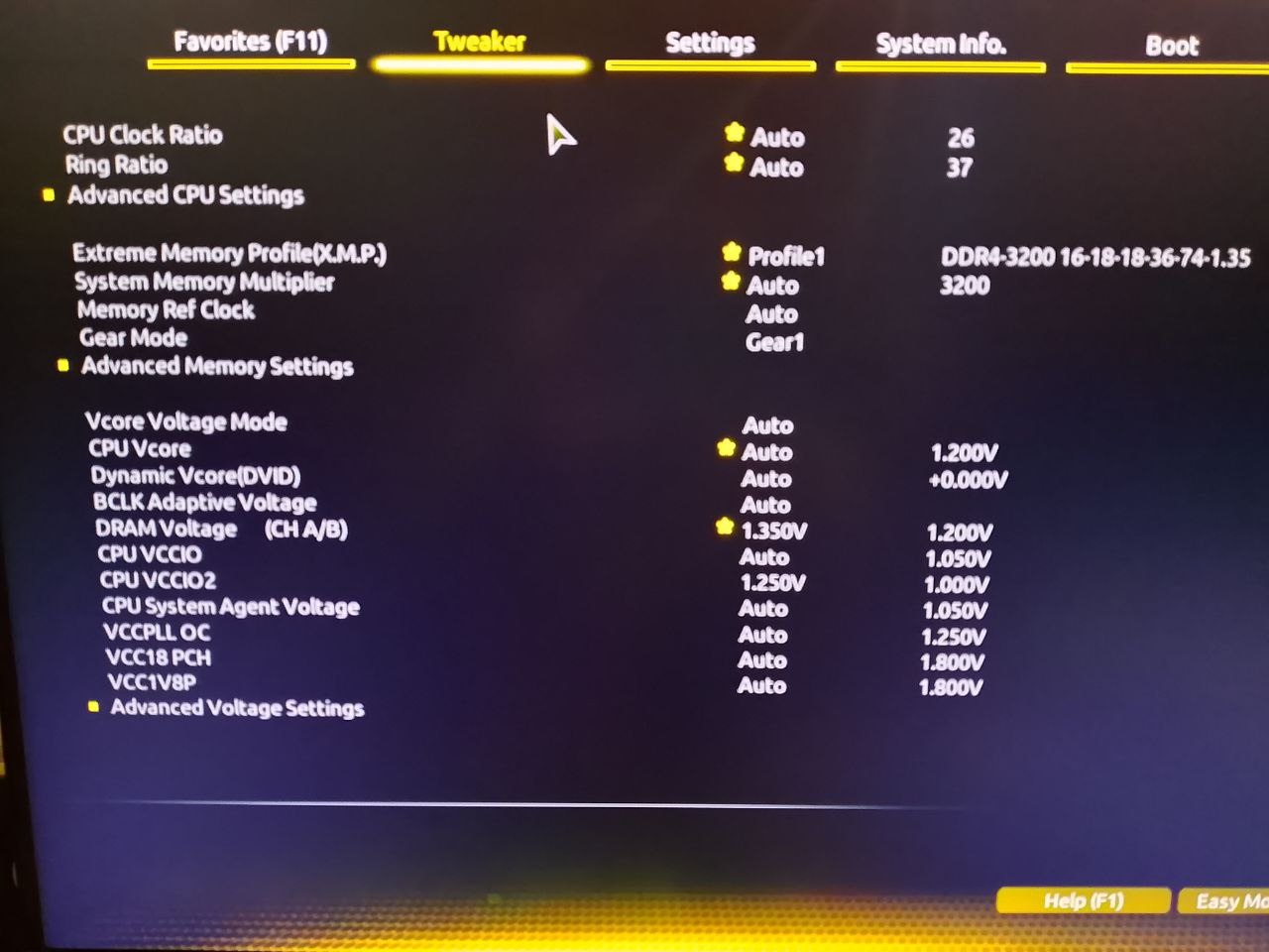

Не было времени заниматься, но сегодня ночью сел и ковырнул немного свой комп и разгон. Результат есть, так пока посмотрю, поскольку у меня изначально вообще не ехала память, может еще что то посоветуете, может еще чего где вычитаю. Разогнал я все таки на 3200 поделие свое из китайского подвала, не знаю, что они там в профиль зашили но очень многое пришлось ставить руками.
Извините, никак не научусь под спойлеры пихать картинки, еще такой вопрос, а не опасное напряжение VCCIO2 = 1,25 В
Снимок экрана 2025-12-07 100035.png [ 345.63 КБ | Просмотров: 2544 ]
photo_2025-12-07_09-44-52.jpg [ 191.31 КБ | Просмотров: 2544 ]
photo_2025-12-07_09-44-53.jpg [ 174.16 КБ | Просмотров: 2544 ]
Последний раз редактировалось Urry 07.12.2025 13:12, всего редактировалось 1 раз.
Откуда: Мытищи
VCCIO2 — напряжение питания Rocket Lake-S, отвечающее за стабильность критически важных подсистем ввода-вывода: IMC, PCIe, DMI (только CPU-часть); безопасный предел до 1,3 В; для 3200 хватит и 1,15...1,2 В;
VCCSA (напряжение системного агента) управляет общей логикой Uncore (кеш, межъядерная шина), но не напрямую питает IMC;
Нормальный ПСП для 3200. Норм тайминги. tRAS =40 должен быть; Остальное норм.
на 1,15 не поехало, на 1,2 все работает.
поставил 40. Правда, для меня загадка почему и как это считать. )))
Откуда: Мытищи
Выше полистай пару страниц. Я дал полный расклад, что это и как считается.
У тебя же планки с радиаторами? Попробуй выставить максимальный tREFI (у гигов 65534), заметно уменьшишь латентность. Потом прогони TestMem5 extrime хотя бы час. tREFIх9 максимум 127(в выпадающем списке увидишь)
Попробуй tRRD_S=4, tRRD_L=8, tCWL зафиксируй16, FAW должно пойти 16.
По напругам:
Dram Voltage можешь поставить 1.360, стабильнее будет и в последствии даст поднять выше частоту.
VCCIO не трогай, VCCIO2 можешь оставить 1.200, но можешь оставить в auto (у меня мать автоматом ставит 1.250, максимум даёт менять +- 0.020, дальше нестаб)
Можно попробовать CPU Vcore = normal, при этом Dynamic Vcore(DVID) = -0.050 (больше не даст, у меня работало на всех Рокетах), немного скинет температуру проца и зоны ВРМ не влияя на производительность.
И заметил у гигов один прикол (в частности на моей мамке), если перекрутить параметры и словить незапуск, то вернув их назад (даже на более расслабленные) может всё равно не запуститься, пока не загружу рабочий пресет, что несколько усложняет подбор параметров.

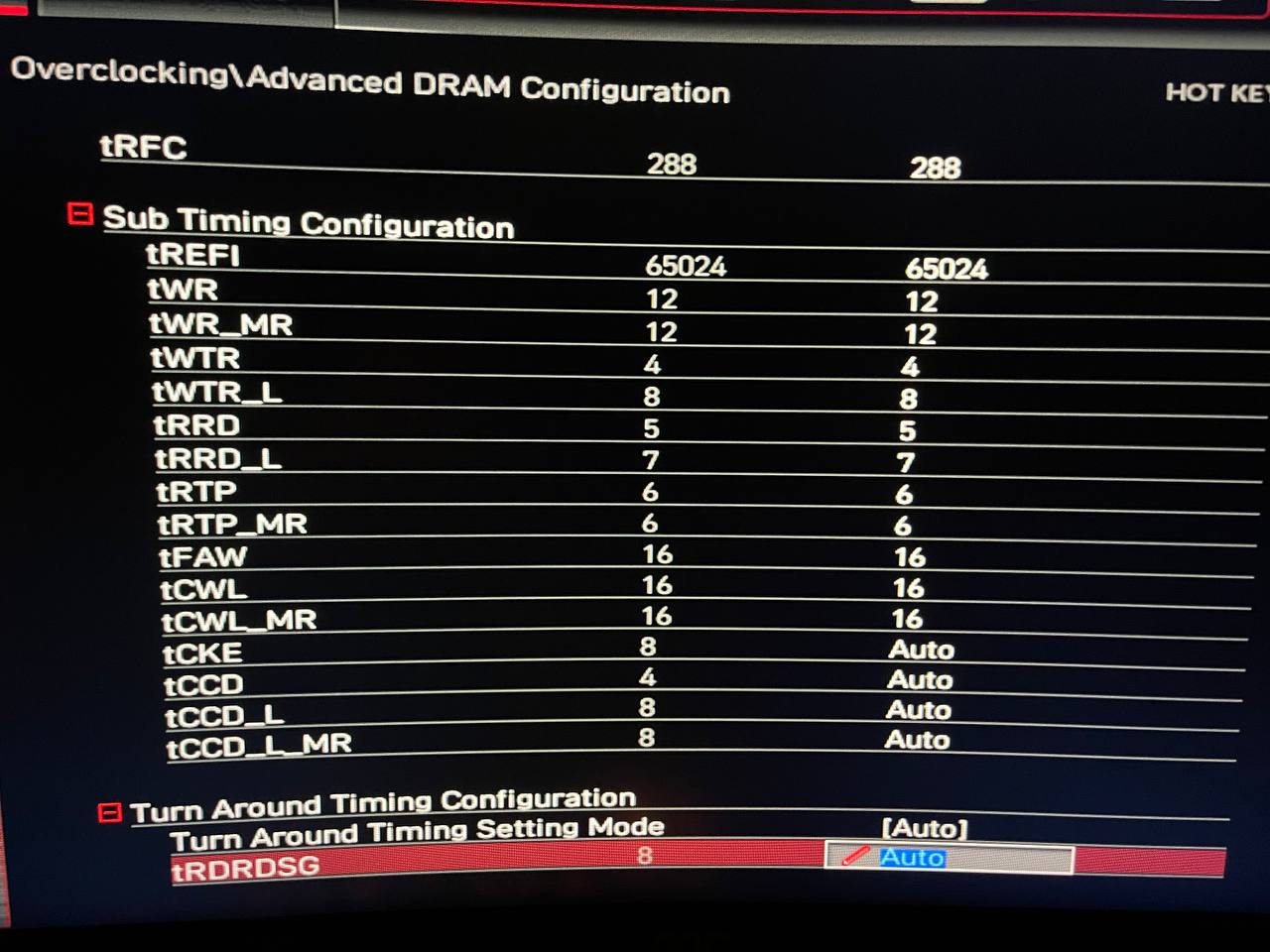

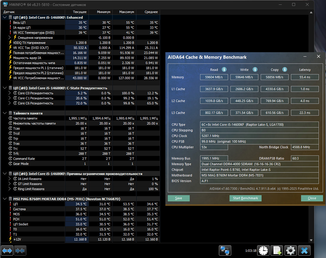

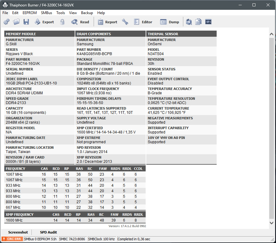

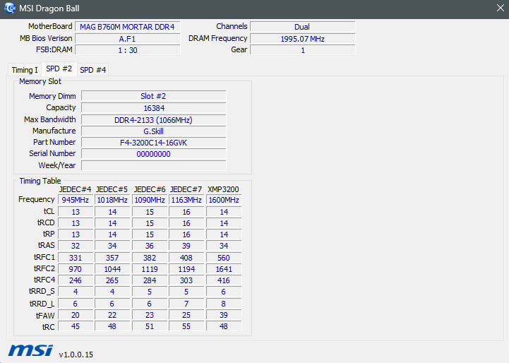

доброго времени суток. MSI B760m Mag Mortrar DDR4, i5 14600KF, DDR4 G.Skill Ripjaws (Samsung B-Die), Win 11 25H2 . Прикладываю скрин теста и настройки. Куда то пропало процентов 10% чтения запись копирования, латенси казалось бы должно быть ниже примерно на 10, L3 Cache довольно низкие показатели, Сам не являесть каким то опытным в этом вопросе, изучал разгон в течение пары недель, получилось вот что.
тыц
photo_2025-12-16_07-47-41.jpg [ 152.29 КБ | Просмотров: 1632 ]
photo_2025-12-16_07-47-40.jpg [ 131.97 КБ | Просмотров: 1632 ]
photo_2025-12-16_07-47-39.jpg [ 116.98 КБ | Просмотров: 1632 ]
photo_2025-12-16_07-42-07.jpg [ 290.88 КБ | Просмотров: 1632 ]

JAWA-163rus писал(а):
я недавно у себя в Tomb Raider сравнивал
Вчера ночью запустил по-приколу тест с tCL 16 и 17. На разогнанном 8700K, результаты меня мягко говоря удивили.
воть
Но стоил этот tCL подъема напряжения с 1.35 на 1.39.

Trapcore , нужен номер оригинального продукта + скриншоты Thaiphoon Burner и MSI Dragon Ball (или Asrock Timing Configurator⁠⁠).
У тебя мало того что VCCSA и VDDQ слишком малые (но нужно знать объем памяти, ранк и плотность чипов), так еще и AUX (Uncore) voltage сильно просело (должно быть минимум 1,8 В). А знаешь почему? Потому что Uncore питается от той же цепи VRM, что и ядра. При андервольтинге может нарушиться баланс питания. Разгон памяти увеличивает нагрузку на IMC, и он требует повышенного напряжения Uncore. У тебя ЦП отчаянно пытается выжить. И повышение задержек и снижение ПСП - и следствие и способ выживания. Поэтому, скорее всего работает функция CEP (Current Excursion Protection), а ее полное отключение для чипсета B760 - возможно только на некоторых прошивках и не на всех МП B760, почитай про свою МП.
Что делаем:
Повысить CPU Lite Load до Mode 8-10.
Установить LLC Mode на 3-4.
Установить SA = 1,25...1,3 В, VPP = 2,54...2,56 В; VDDQ = 1,3 В.
Turn Around Timing Training = Disabled. Не дает калибровать тайминги. Нам ведь надо наши фиксированные значения из ручных настроек. Но и не исправляет ошибки -)
Поднимать tRFC (Refresh Cycle Time). Ниже = не всегда лучше. При снижении tRFC ниже критического порога (и на это влияет не только ревизия чипов), КП не успевает завершить refresh всех строк в пакете, из-за чего накопление заряда в ячейках падает ниже критического уровня (≈65% от номинала), что, в свою очередь, ведет к битовым ошибкам (Delayed Bit Errors). Что далее увеличивает задержки из-за повторных команд. Да, для Samsung B-Die tRFC может быть 280-300 тактов на 4000 МГц без охлаждения. Расслабить tRFC до 300. Тайминг очень зависим от температуры.
Снижать уровень undervolting до -0,075 В, а то и до -0,05 В. Почему ты решил, что все ЦП могут -0,1 В? Особенно при высокой нагрузке на подсистему памяти.
Ну и далее если пройдешь OCCT CPU+RAM (начать с него) + Y-Cruncher VT3 тест + TM5, считай что все стабильно. Ну и тестить в играх -)
Что делаем:
Поднимать tRFC (Refresh Cycle Time). Ниже = не всегда лучше. При снижении tRFC ниже критического порога (и на это влияет не только ревизия чипов), КП не успевает завершить refresh всех строк в пакете, из-за чего накопление заряда в ячейках падает ниже критического уровня (≈65% от номинала), что, в свою очередь, ведет к битовым ошибкам (Delayed Bit Errors). Что далее увеличивает задержки из-за повторных команд. Да, для Samsun B-Die tRFC может быть 280-300 нс на 4000 МГц без охлаждения. Расслабить tRFC до 300. Тайминг очень зависим от температуры.
Ну и далее если пройдешь OOCT CPU+RAM (начать с него) + Y-Cruncher VT3 тест + TM5, считай что все стабильно. Ну и тестить в играх -)

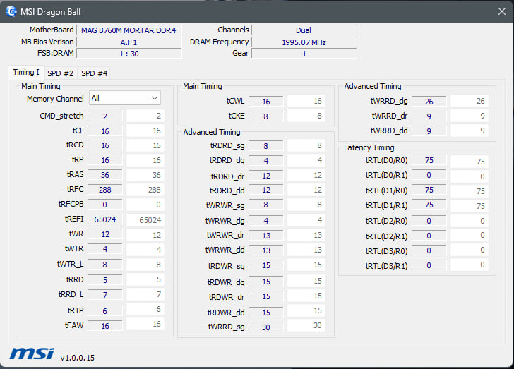

спасибо большое за пищу для размышления, из вашего сообщения уже узнал кое что новое, прикладываю скрины с тайфуна и драгон бола
тыц
photo_2025-12-17_04-08-11.jpg [ 213.92 КБ | Просмотров: 1430 ]
photo_2025-12-17_04-07-14.jpg [ 73.46 КБ | Просмотров: 1430 ]
photo_2025-12-17_04-06-59.jpg [ 93.09 КБ | Просмотров: 1430 ]
сделал все по вашей инструкции, SA - 1.25. VPP - 2.54. VDDQ - 1.3. Turn Around Timing Training = Disabled. Lite Load = 8 (как и был до этого), LLC Mode 4. TRFC ослабил до 300. снизил андервольт до 0.05. прикладываю скрин бенча аиды, изменений в лучшую сторону нету от слова совсем
бенч аиды
photo_2025-12-17_05-07-10.jpg [ 95.26 КБ | Просмотров: 1419 ]
может все таки дело в 14м поколении интел с его упором на DDR5? признаться, я не видел скринов с 14600kf, где при разгоне ОЗУ была бы латенси меньше 50, а вот чтение запись и копирование, ума не приложу куда делись, раньше были плашки на DJR 4000 CL 18 работали Gear 1 Command Rate 1, там все эти показатели были процентов на 7-8 выше... очень странно все.
Регистрация: 28.04.2012
Фото: 31
Trapcore винда обновляется? Вполне может быть из-за какого-то нового обновления упали циферки
