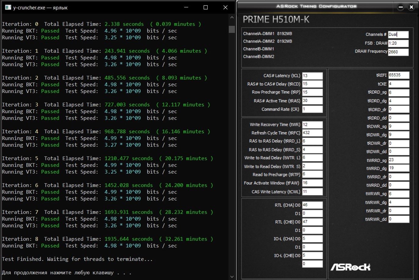

WhiteRatify , у тебя же время задано 33 мин. Вопросы по y-cruncher - в профильную тему пож-та.
При старте программа все пишет, и общее заданное время тоже.
14700KF |MSI B760M Gaming Plus WiFi D4 |Chieftec ICEBERG240 |INNO3D RTX5060 |32Гб DDR4@4000 G1DR CL17 |18Тб NAS-grade DAS |1ST DK D3-B |ASUS VA27AQSB |PPG-850-C |W11
Предупреждение
Регистрация: 17.05.2021
Откуда: Британия
Фото: 6
там он используется как бенчмарк, а здесь как стресс тест на стабильность памяти, интересоваться им и интерпретировать его результаты в этом ключе здесь не оффтоп, я считаю.
мои итоги : по завершению stress -TL:2000 VST VT3 BKT тест автоматически закрылся, хотя я хотел закринить рез-ты. Тебе следовало упомянуть про pause:1 на такой случай. Ну да ладно, главное прошел без ошибок чтобы добавить в копилку синтетики :

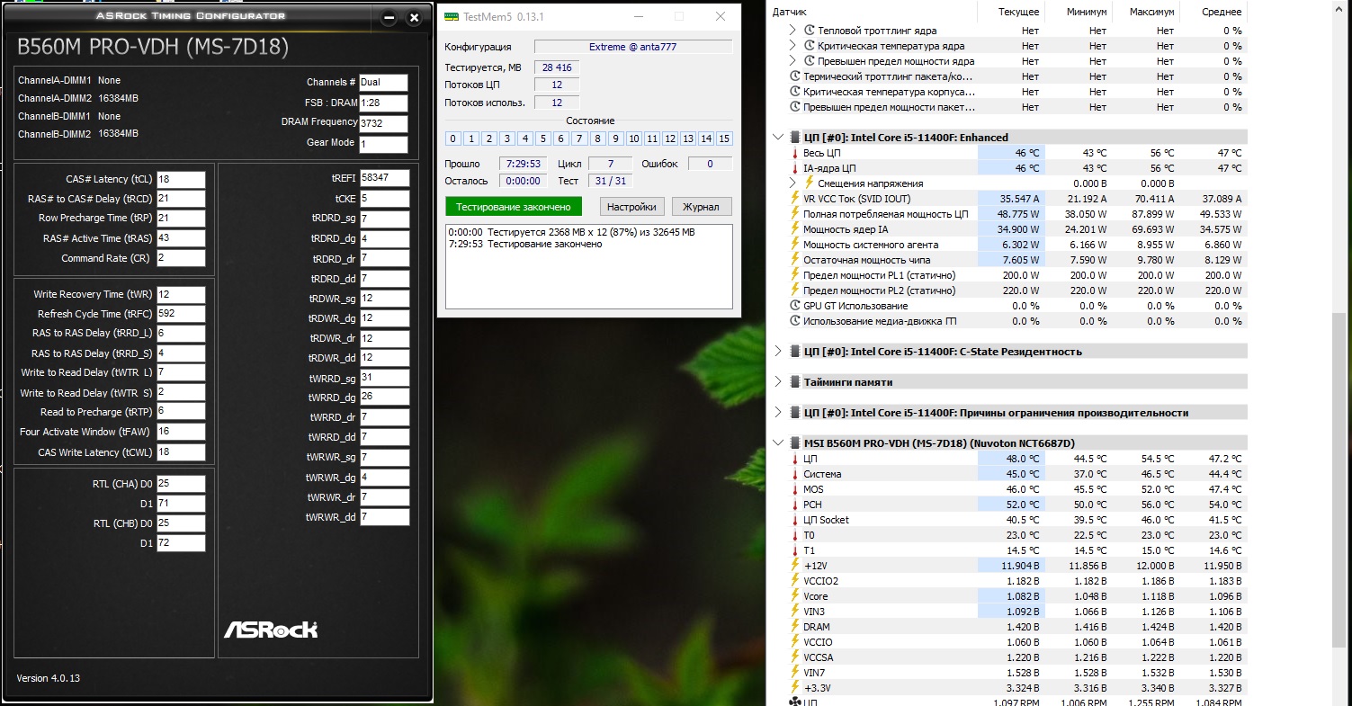

в TM5 :
usmusv3 20min pass
superlight 36m pass
universal 40m pass
extreme 2.2h pass
в OCCT:
cpu 30 min pass
memory 1h pass
cpu+memory 1h pass
Prime95 torture 30m pass
y-cruncher VT3 BKT 30m x2 pass :
Снимок экрана 2026-01-09 231934.jpg [ 310.81 КБ | Просмотров: 3691 ]

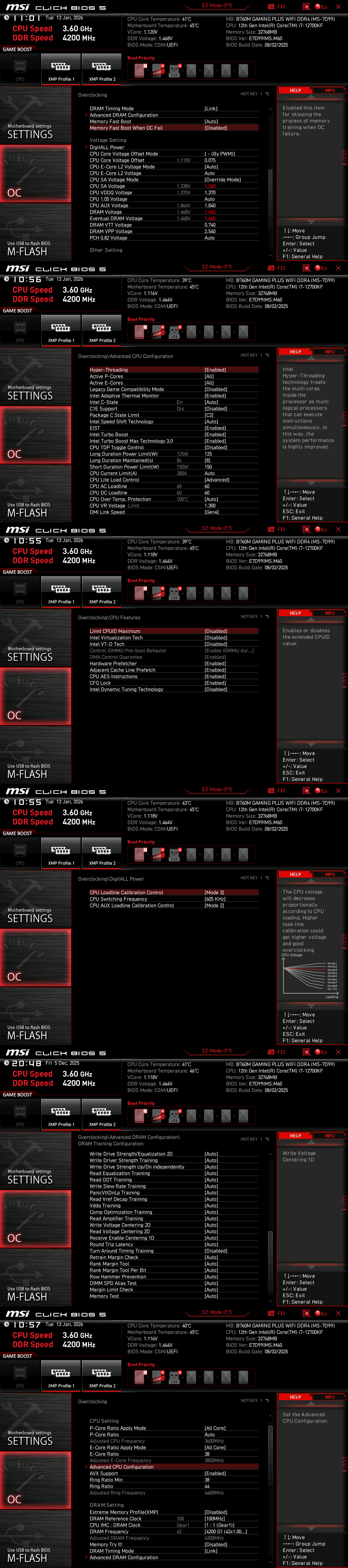

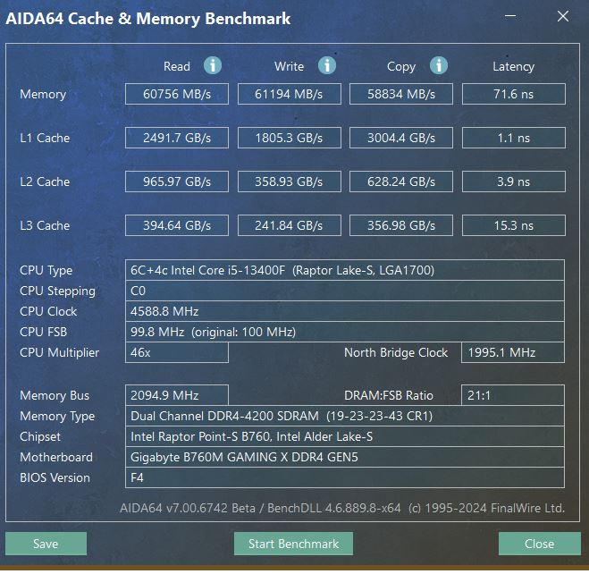

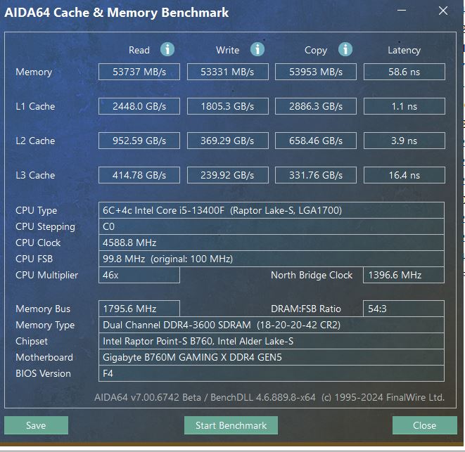

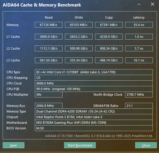

Плиз. скажите где быстродействие будет лучше для системы?
Память1.JPG [ 101.28 КБ | Просмотров: 3629 ]
Память3600.JPG [ 86.55 КБ | Просмотров: 3629 ]
или
Снимок2.JPG [ 95.82 КБ | Просмотров: 3629 ]
Память4200.JPG [ 84.21 КБ | Просмотров: 3629 ]
Подскажите еще как уменьшить задержки или это предел
Например на старой мамке с процом \i5-10500 добивалься 52.1ns
На 13400 при ри таких же значениях памяти и вольтажа, как в 3600Мг тайминг 58.6ns
В целом для Gear 2 задержки всегда выше.
Твои результаты типичны для Alder Lake-S (да, 13400 это как правило AL, и у тебя C0 - Alder Lake-S)
Да, на Comet Lake-S задержки ниже.
Чтобы уменьшать задержки, надо знать номер продукта по памяти, а лучше скриншот Thaiphoon Burner.
sonar3e писал(а):
Например на старой мамке с процом i5-10500 добивался 52.1ns
Я добивался 55,4 ns на 12700KF.
Твои 4200 G2 лучше, даже не смотря на задержку.

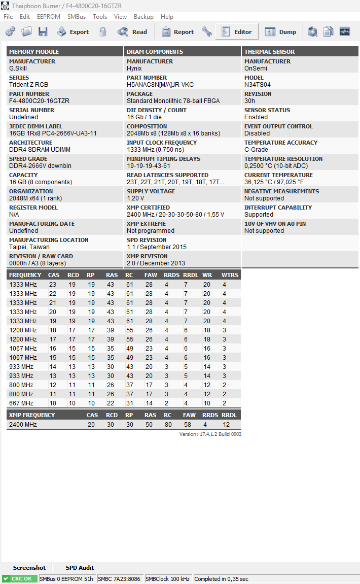

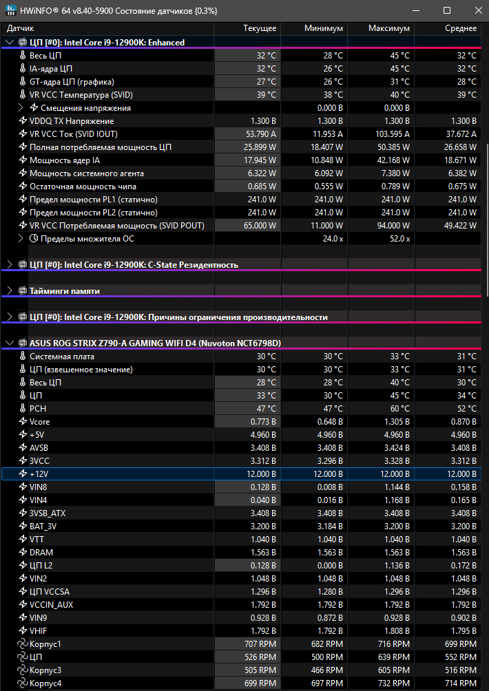

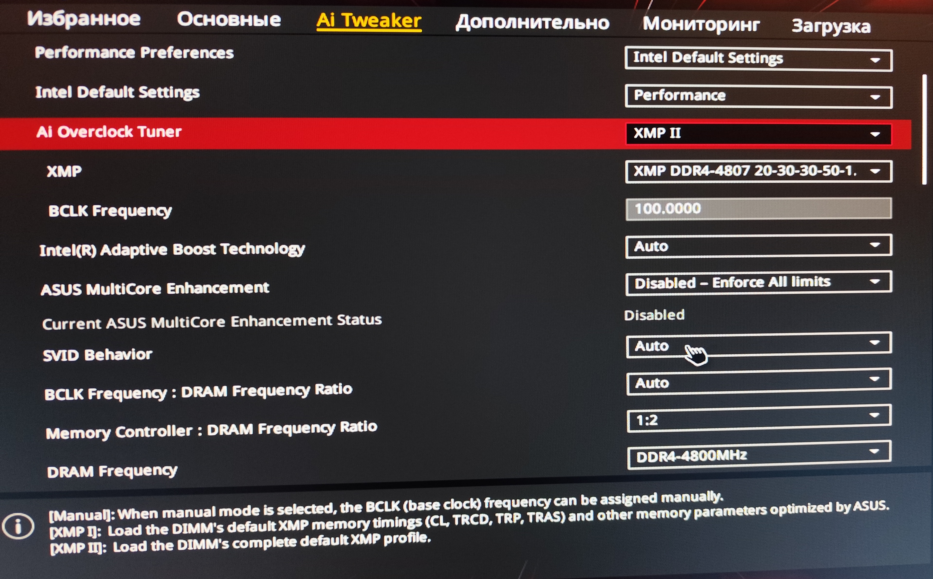

Всем привет!
У меня проблема в стабильной работе оперативной памяти (комплект 2х16Гб G.Skill Trident Z F4-4800C20D-32GTZR).
Материнская плата: Asus ROG Strix Z790-A Gaming WiFi D4 (БИОС обновлен до последней версии).
Процессор: Intel Core i9 12900K.
В БИОС`е сбрасываю все на Default, выбираю только профиль XMP (I или II - одинаковый результат) - все основные параметры устанавливаются автоматически корректно (4800MHz Cl20-30-30-50 при 1,55V). Система проходит ПОСТ, грузится система (Windows 11 Pro) на Gear2, проходит тест (Cach & Memory Benchmark) в Aida64. Даже тест в Cinebench R23 и тест процессора в OCCT (проц + память виснет или ошибки) проходит до конца, правда проц сильно греется, но без тротлинга.
При этом вываливаются ошибки, например, при распаковке какого-нибудь сильно сжатого репака или в играх - иногда просто ошибки, иногда виснет, а иногда критические ошибки Винды с перезагрузкой. Ожидаемо не проходит тест TestMem5 - ошибки или виснет.
Вернулся на Crucial Ballistix Max (XMP профиль - 4000MHz Cl18-19-19-39 при 1,35V) - все замечательно работает, система прошла тест TestMem5 (более 4-х часов) на экстремальном профиле Anta777 без ошибок.
Помогите, пожалуйста, разобраться в проблеме и корректно настроить эту память.

3) Напряжения по памяти VDD, VDDQ, VTT, VPP, CPU AUX, VCCSA и все, какие еще есть
А вообще никто не гарантировал работу 4800 в Dual Rank 32GB (16GBx2) на 12gen
Я, допустим, пока никак не могу побороть 4800. Максимум 4600 удается в Gear 2, при VDD 1,48 В.

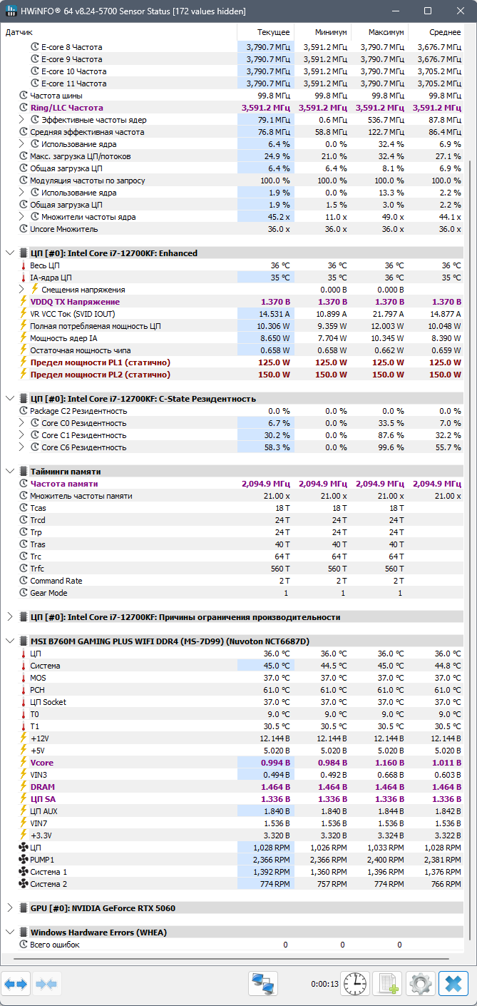

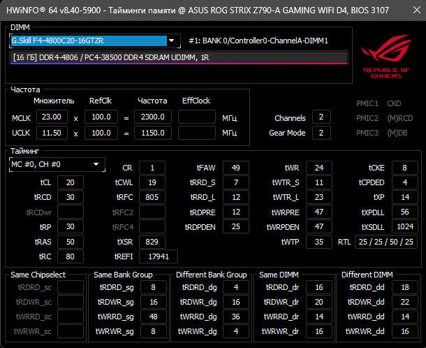

Заменил модули, система почему-то отказалась грузиться на 4800 (раньше грузилась, странно) - снизил частоту до 4600, загрузился.
Вот скрины с таймингами из HWiNFO64 и из Thaiphoon Burner.
4800_тайминги_1.png [ 44.08 КБ | Просмотров: 2835 ]
4800_Thaiphoon Burner_1.png [ 97.17 КБ | Просмотров: 2835 ]
Где найти эти напряжения?

[A1ex]
Картинки -> под спойлеры
Оверквотинг у нас не приветствуется, лишнее из цитаты удаляй...
Когда Thaiphoon Burner видит плотность чипов 16 Гбит [16 Gb / 1 die, т.е. внутри каждого корпуса чипа DRAM находится один кристалл (die) плотностью 16 Гбит. Все 16 ГБ набраны всего 8 чипами с одной стороны и это Single Rank], то часто не может точно определить ревизию, поэтому предполагает, что это либо M-die (MJR), либо A-die (AJR).
Это стандартная реакция, когда TB видит такие 16-гигабитные чипы Hynix. Скорее всего это Hynix 16Gb DJR (D-die), потому что MJR AJR - на 4800 не работают.
На Single Rank не должно быть проблем взять такую частоту на DJR. A3 - отличная разводка (layout) печатной платы модулей. Соответственно, тут дело не в самой памяти.
У тебя практически "гоночное шасси". Значит, дело в напряжениях, которые ты не показал...
[A1ex] писал(а):
Это уже в самом БИОС`е надо смотреть, верно?
Да
В Биос! Некоторые (не все) есть в HWiNFO64.
HWiNFO64
Напряжения.png [ 125.98 КБ | Просмотров: 2600 ]

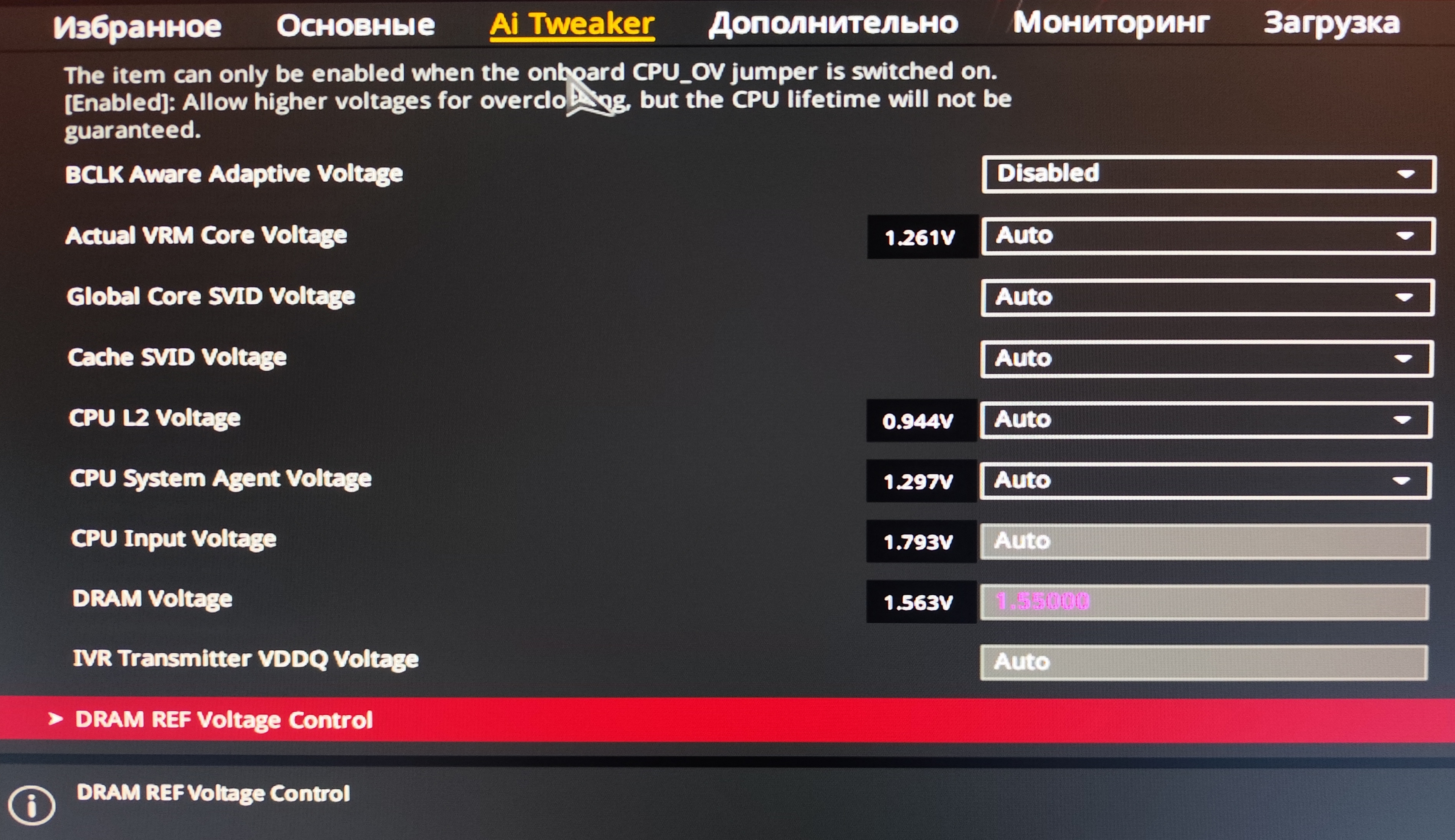

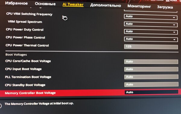

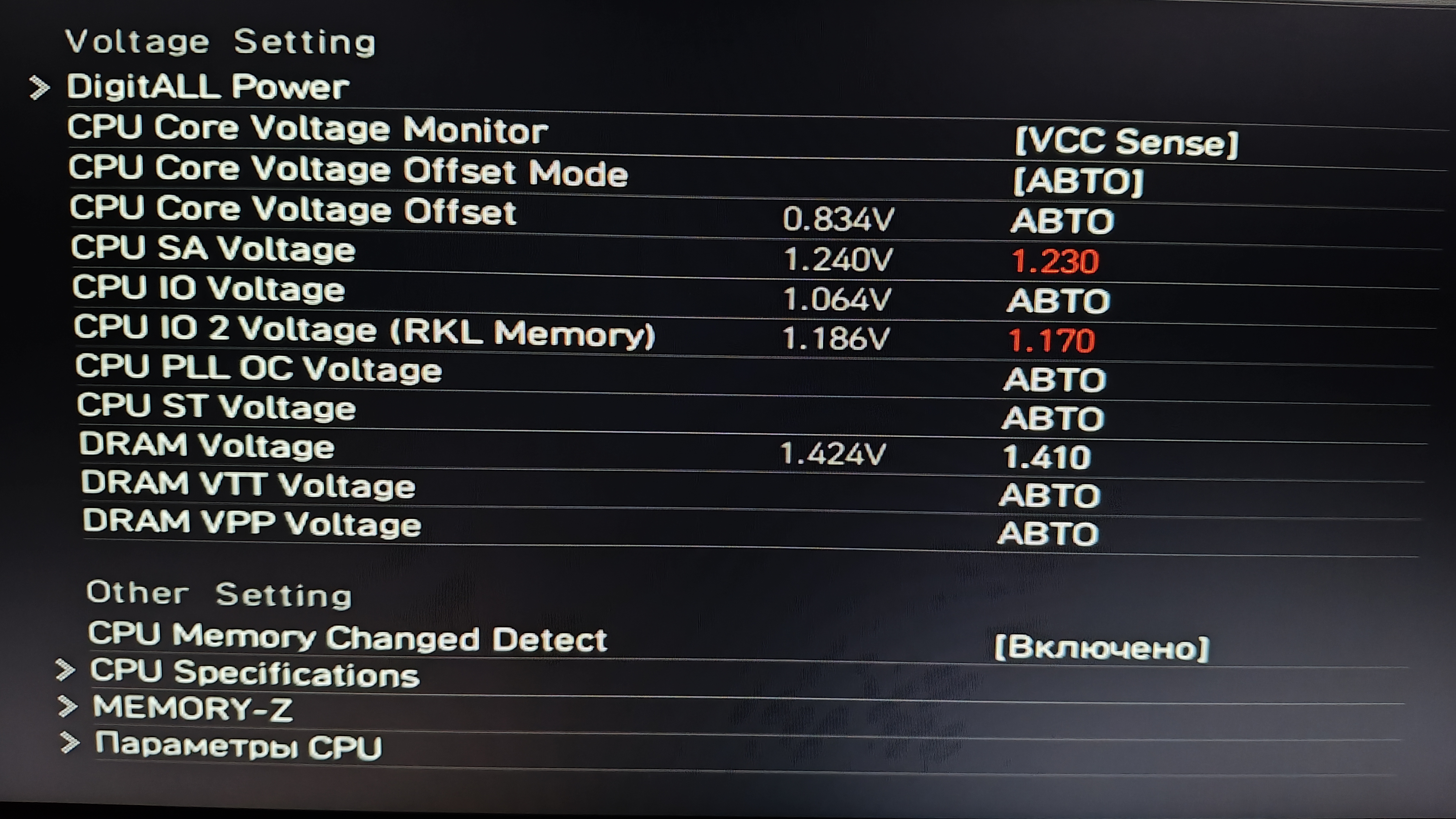

Вроде как все что есть по напряжению нашел. Если что упустил, подскажи, пожалуйста, что именно и в каком разделе BIOS`а искать.

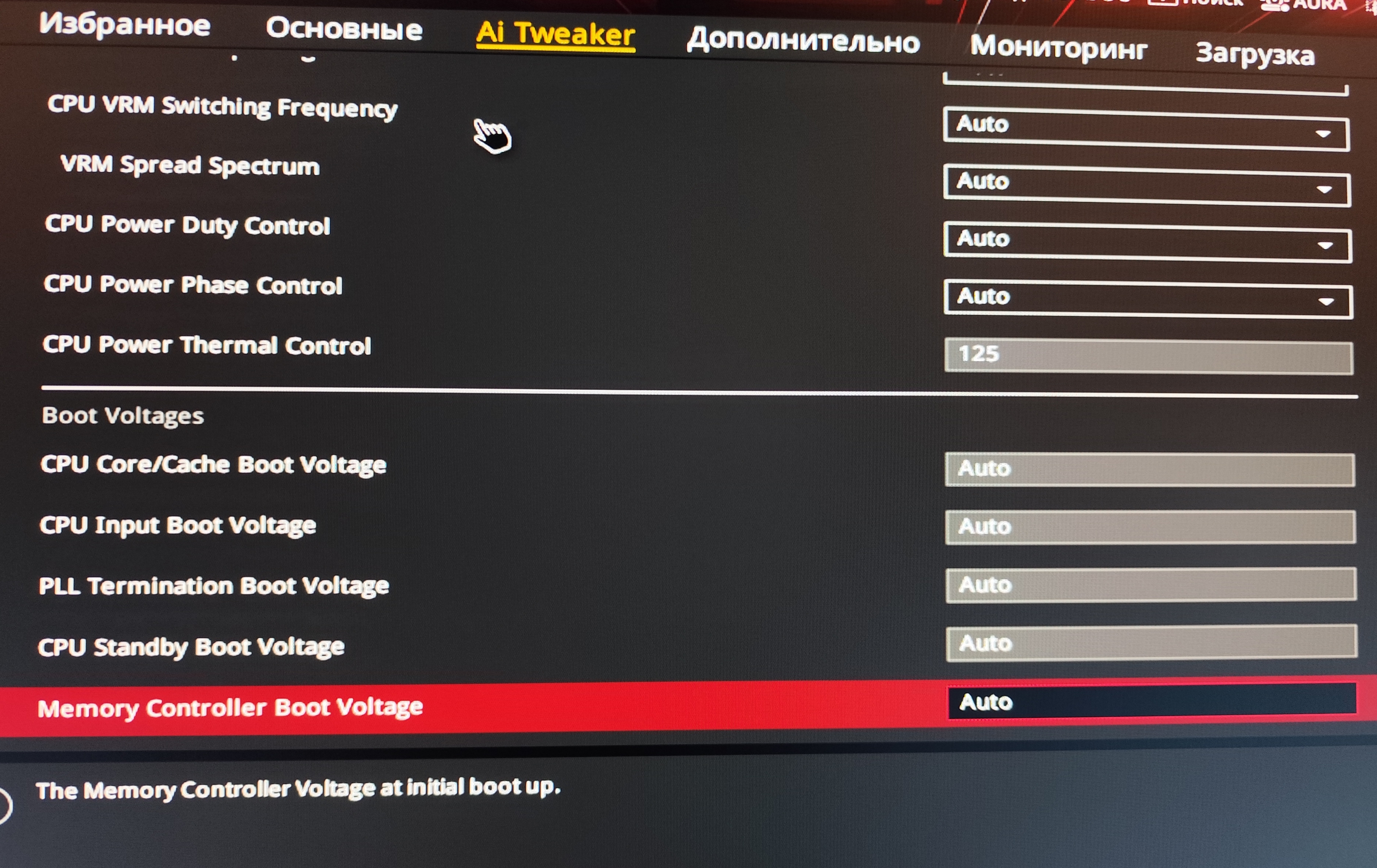

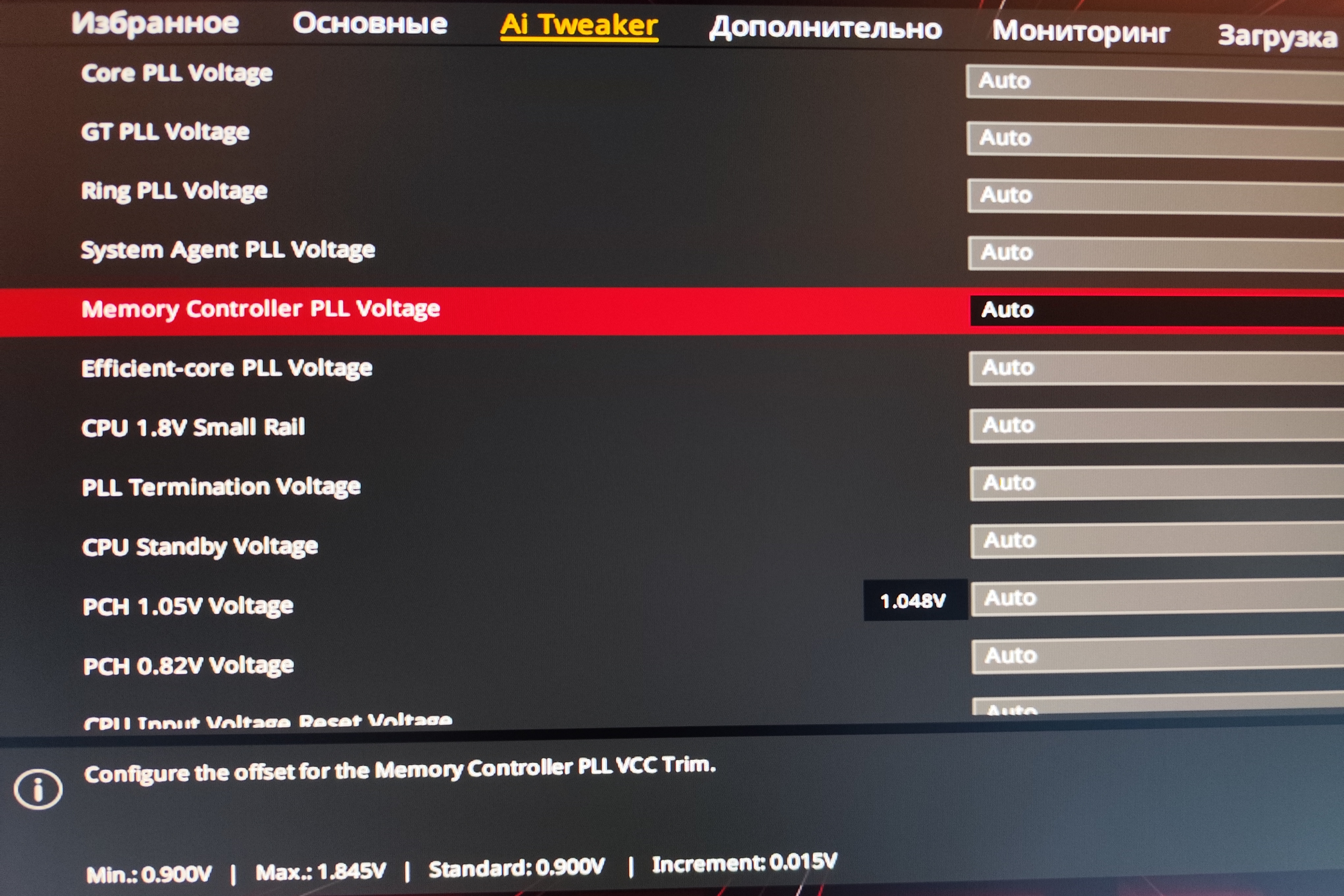

HWiNFO64_V.png [ 102.28 КБ | Просмотров: 2578 ]
BIOS_1.jpg [ 4.97 МБ | Просмотров: 2578 ]
BIOS_2.jpg [ 5.3 МБ | Просмотров: 2578 ]
BIOS_3.jpg [ 6.02 МБ | Просмотров: 2578 ]
BIOS_4.jpg [ 4.43 МБ | Просмотров: 2578 ]

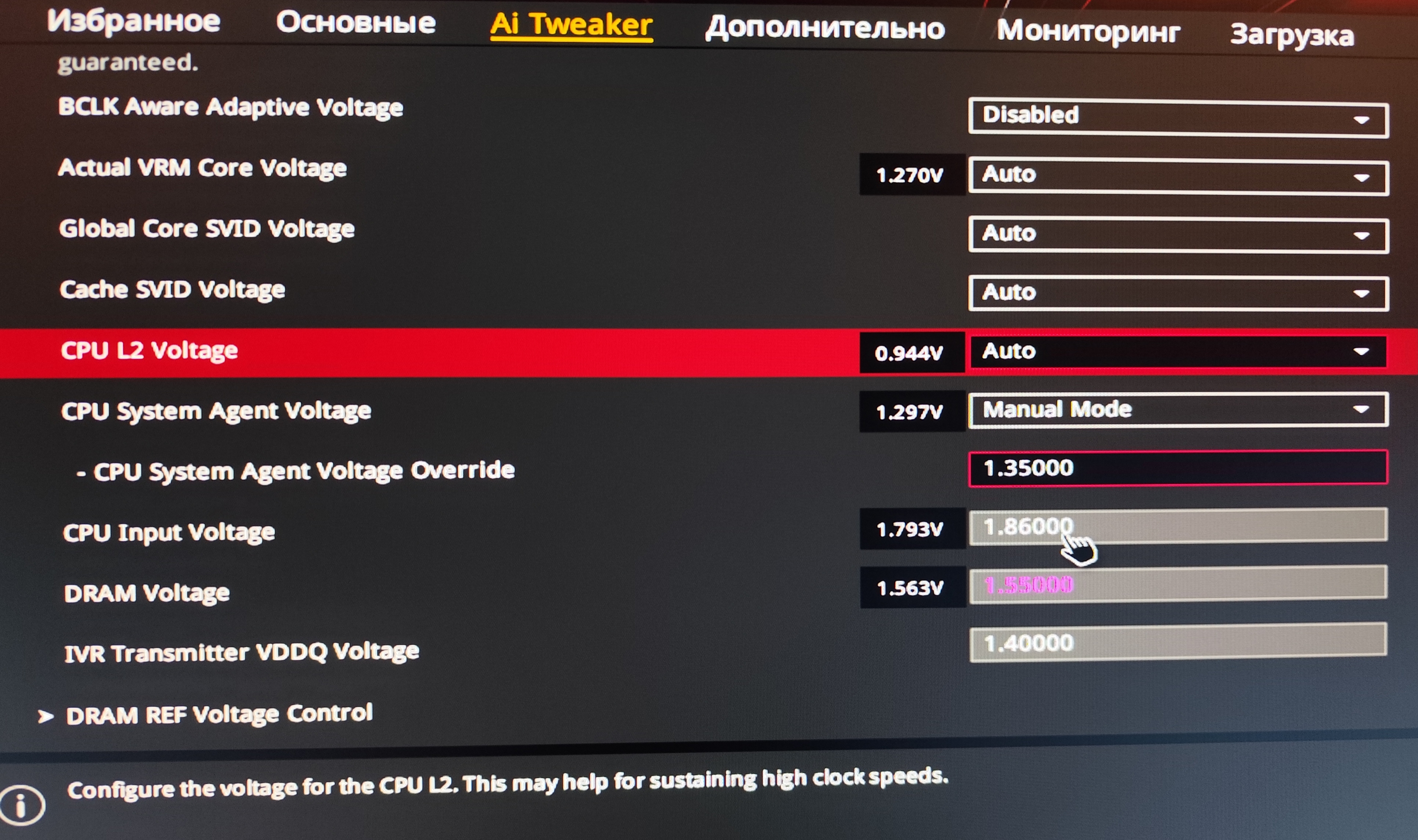

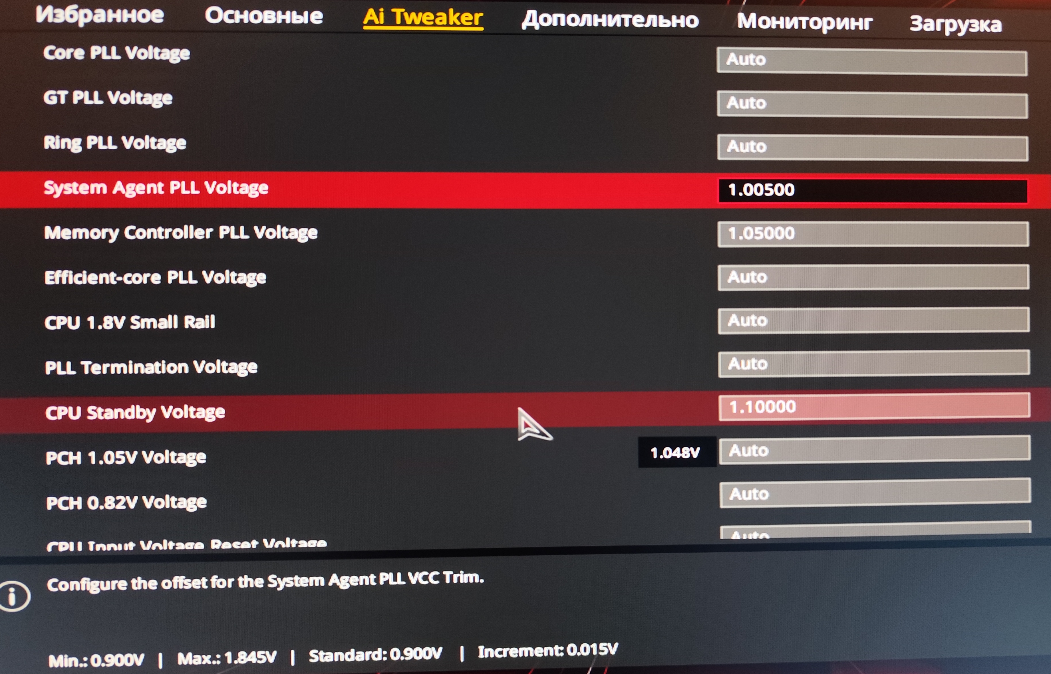

[A1ex]
При DDR4-4800, ставим:
Gear 2, шина BCLK = 100 МГц.
VCCIN_AUX (оно же CPU AUX, оно же CPU Input voltage) = 1,86 В. Оно у тебя вообще просаживается. Видимо еще и скоростные устройства на PCI-E сидят. В т.ч. поэтому ПК даже стартануть то не может при 4800 МГц по памяти, на ROG Strix Z790...
VCCSA (CPU System agent voltage) = 1,35 В и выше (но не превышать 1,4 В).
Конечно, при 4800 МГц и VCCSA = 1,3 В в данном случае система даже не запустится. Изготовитель модулей памяти не может знать, какой именно у вас процессор (12900K или 14400 например), поэтому он не может зашить в XMP универсальное и рабочее напряжение SA. VCCSA меняется при включении XMP, только благодаря МП, которая пытается выставить правильные напряжения. Но это далеко не всегда удается. В Gear 2 напряжение на SA нужно меньше, но глубина адресации в 16 Гбитных чипах больше + каждый такой чип имеет более высокую внутреннюю паразитную емкость. 1,35 В это верхний предел для безопасного использования 24/7.
Возможно, не самый лучший КП в 12gen и вообще не потянет 4800 МГц. Но есть надежда на Single Rank - тут полегче все-таки, даже несмотря на 16 Гбитные чипы.
VDDQ TX (IVR Transmitter VDDQ voltage) = 1,3 В - очень низкий для 4800 МГц. Нужно 1,4 В минимум. Это безопасно 24/7. В пределе до 1,45 В можно ставить. Это самое важное напряжение, чтобы держать целостность сигналов на 4800 МГц.
VDDQ на памяти питает передатчики в чипах.
VDDQ TX в процессоре питает передатчики внутри КП.
Memory Controller PLL Voltage = 1,05 В
System Agent PLL Voltage = 1,0 В. Значения PLL-напряжений очень индивидуально. Надо экспериментировать. В безопасных пределах (до 1,05 В) конечно.
CPU Standby Voltage = 1,1 В (не более 1,15 В). Поможет ПК стартовать, когда ПК не включается с первого раза на высокой частоте ОЗУ.
VDD (оно же DRAM Voltage) = 1,55 В должно быть вполне достаточным для 4800 МГц. Но бывает, что приходится корректировать на +/- 0,01...0,02 В. Почему минус возможен? Токи утечки + температурный дрейф + отрицательное масштабирование некоторых таймингов после определенного предела.
VPP - не увидел, искать. 2,56...2,6 В (сток 2,5 В). Это внешнее напряжение, подается от VRM (и требует стабильного питания).
Power Down в настройках DRAM = Disabled!
Мои настройки UEFI
Настройки UEFI.png [ 1.59 МБ | Просмотров: 2453 ]

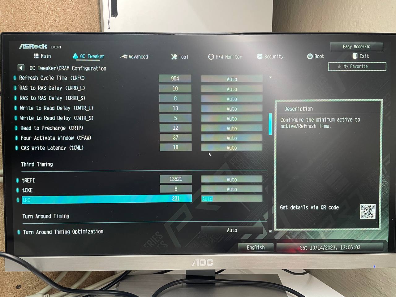

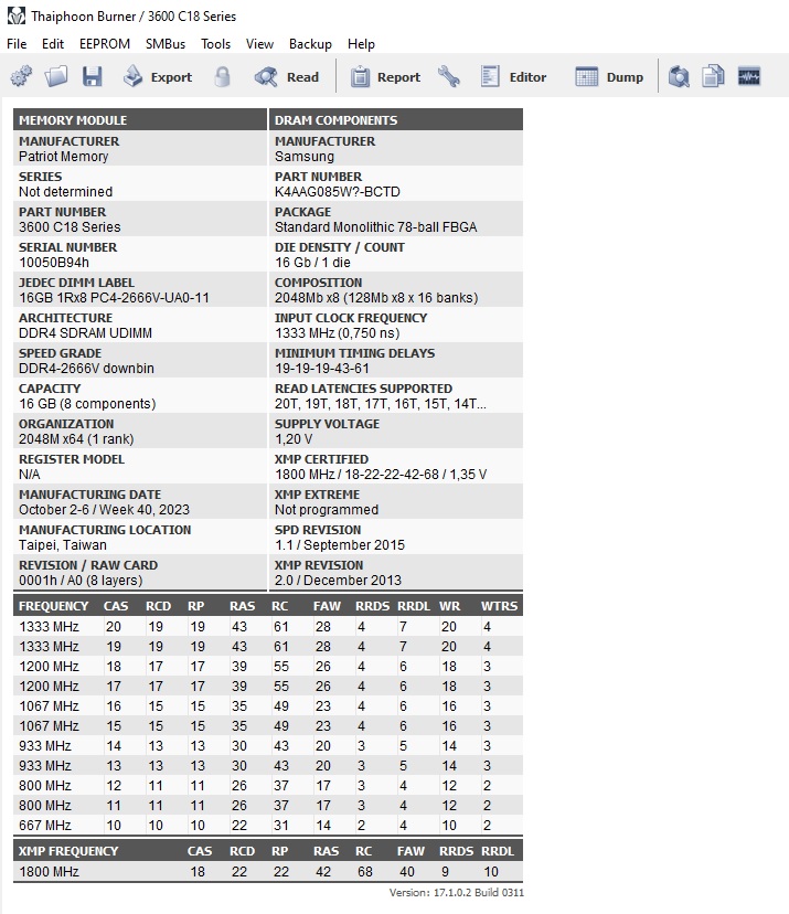

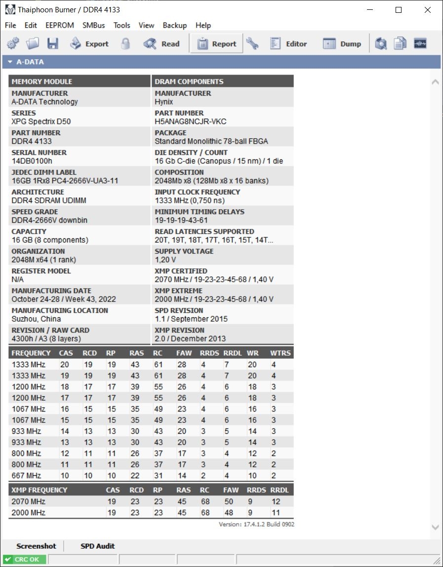

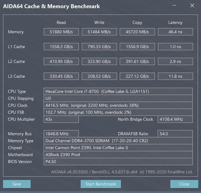

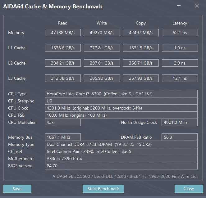

Доброго времени суток. Имею i7-8700 + AsRock Z390 Pro4.
Приобрёл память (решил перейти с 16 на 32Гб) Adata XPG spectrix D50 DDR4 AX4U413316G19J-DT50 на авито. Не могу запустить её на частоте выше 3733 (4000 не проходит POST, 3866 грузит винду через раз и бсодит), и даже на этой мемтест выдаёт ошибки, тайминги ставил от XMP (4133).
Аиду проходит, но результаты не стабильные
Скрины
TB.jpg [ 375.23 КБ | Просмотров: 2387 ]
ARTC.jpg [ 234.03 КБ | Просмотров: 2387 ]
AIDATestMC2.jpg [ 260.05 КБ | Просмотров: 2387 ]
BIOS обновлял, не помогает. Gear Down не нашёл, у меня его нет получается?

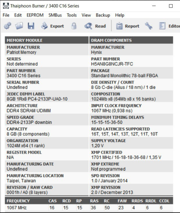

До этого стояли плашки Patriot Viper 4 PV416G340C6K, работали стабильно много лет на 3700 с более низкими таймингами.
скрины
TBViper.PNG [ 624.08 КБ | Просмотров: 2387 ]
AIDAViper.jpg [ 261.97 КБ | Просмотров: 2387 ]
Вопрос - что можно сделать с новыми плашками? Или это уже контроллер памяти в проце + мать не вывозят такие плашки из-за 32Гб? У предыдущего владельца на райзене работали на 4000 с Gear Down (причём у него их было 4 штуки).
14600kf/MSI B760 Gaming Plus Wifi D4/TR Pretor 130/Palit GamingPro OC RTX 5070/Adata XPG spectrix D50 2x16 Gb 4100 MHz (CJR)/Corsair RM 750x/Samsung 970 Evo Plus 1tb

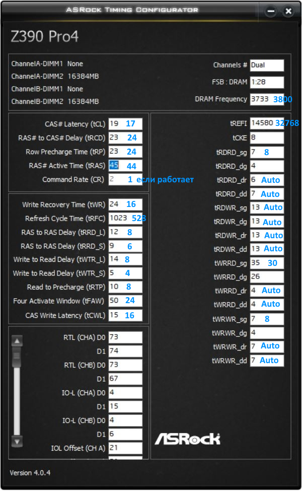

BeeRAbuseR Дороу-дороу! У меня 8700К и материнка такая же считай. Одноранговые микроны 8+8 гб ехали на 4000. Поменял их на микроновские же дуалранги 16+16гб - стабильно они работают только на 3800. Сейчас на 3600 CR1 остановился. Попробуй выставить вот так
те что справа - всякие дг-сг-др-дд вообще все в авто можно пока. tRFC и tREFI тоже в авто можно.
Напряжения такие.
Добавлено спустя 13 минут 20 секунд:
И в биосе вот так поставь пока память настраиваешь. Потом фаст бут включить можно будет.

BeeRAbuseR
Очень вероятно, что SPD был перепрошит. Part Number "DDR4 4133" я такого еще нигде не видел -)
Кто-то взял планки (OEM-Hynix или младшие модели XPG), которые физически базируются на чипах CJR, и прошил в них другой XMP-профиль, чтобы продать их как "Spectrix D50 4133MHz" -)
Вот обзор на такие же чипы.
Это как? Вручную? Или просто включил XMP-профиль? Слово "ставил" как-то непонятно -)
Поставить все тайминги и напряжения вручную. Цель частоты у CJR лучше выбрать не более 3800...4000, 8gen Coffee Lake больше не потянет на данной МП.
Тайминги с суффиксами _dr и _dd полезной нагрузки не несут для Single Rank, ставь Auto.
Новые тайминги для 3800 МГц
3800.png [ 505.22 КБ | Просмотров: 2324 ]
Новые тайминги очень консервативные. Должно запуститься. VDD (VDRAM) = 1,36...1,42 В

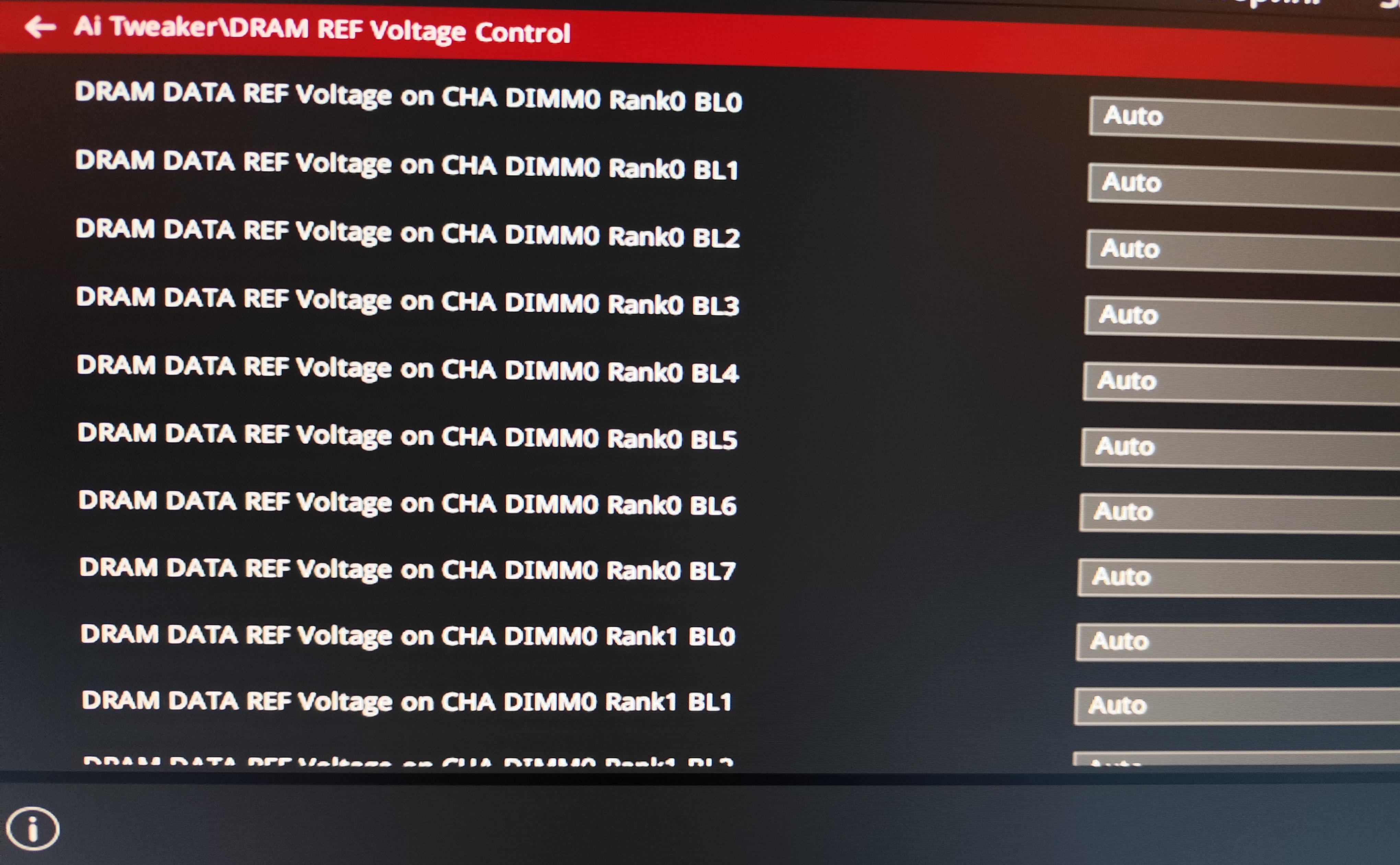

Приветствую!
Все (почти) параметры выставил в соответствии с твоими рекомендациями. Посмотри, пожалуйста, мои скрины из БИОС`а, ничего не напутал/ не пропустил?
Но не смог найти "VPP" и "Power Down". Может они у меня в БИОС`е по-другому называются?
1.jpg [ 4.55 МБ | Просмотров: 2311 ]
2.jpg [ 4.4 МБ | Просмотров: 2311 ]
3.jpg [ 4.99 МБ | Просмотров: 2311 ]
странно, да, но плашки оригинал, у всех в отзывах в ДНС так же подписано
https://www.dns-shop.ru/product/e7b2d3d5e9f1d763/operativnaa-pamat-adata-xpg-spectrix-d50-rgb-ax4u413316g19j-dt50-32-gb/?ysclid=mkeiiw02j1412134243
Да и коробка с наклейкой артикула ДНС, и продавец недоверия не вызывает, пытается помочь.
С DRAM Tweaker, выбрал столбец и применил, XMP в Auto (там нет "Disable", только Profile 1 4133 и Profile 2 4000).
Bigsun писал(а):
Новые тайминги очень консервативне. Должно запуститься. VDD (VDRAM) = 1,36...1,42 В
а vccsa и vccio не менять? Днём тыкался, заметил что там 1,35 слева (фактическое) стояло, это в режиме авто, при том, что вручную максимум 1,30 вбивается, видимо мать сама поднимала после нескольких неудачных включений.
