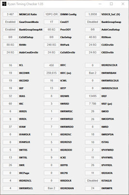

cachemem.png [ 92.44 КБ | Просмотров: 1060 ]

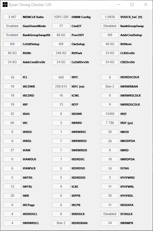

Цитата:
Скинь скрин с "Ryzen Timing Checker" Пожалуйста .
И Напряжение на памяти и SoC
Да так особо ничего не крутил, во вторичках только всего пару параметров чуть понизил, остальное всё на Auto.
Так то можно ещё с этой памяти выжать, просто пока лень. :-)
Цитата:
Хочу себе такие.
Не факт, что так же будет, тут некоторые и 3200 не могут взять. :-)
Напруга 1.37v
Сок 1.1v
2019-12-14_213546.jpg [ 154.96 КБ | Просмотров: 925 ]
