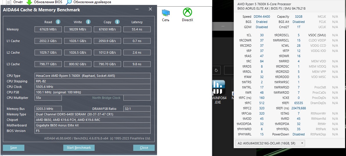

Подскажите пожалуйста, все верно выставлено? что можно улучшить?
6400.jpg [ 182.28 КБ | Просмотров: 3288 ]
6400.jpg [ 182.28 КБ | Просмотров: 72 ]
Можете показать какие напряжения и сопротивление выставлено?
Регистрация: 02.03.2020
Почему у всex trdwr спокойно 16 работает у меня же только 18 ниже анстаб?
возможно нужны чипы A-die? Или выше напряжения

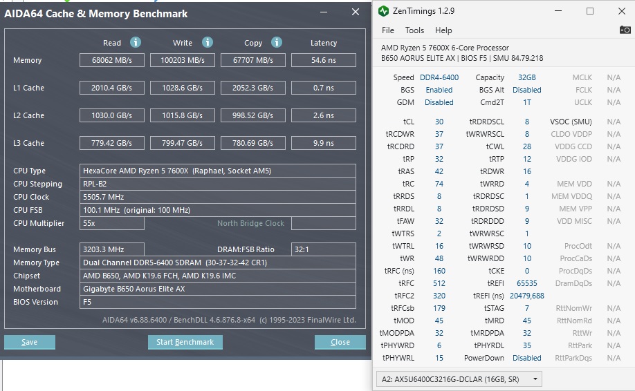

Слегка улучшился)
6400OV.jpg [ 163.08 КБ | Просмотров: 3156 ]
Ryzen 7700x + rtx 4080 + ddr5 6400 30/37/37/49
Да не парся ты так, ну 18 да и 18. От сильно пережатого tdwr вылазят синьки либо вообще запуска не будет. Сильного буста оно не даст, а напряжения больше давать нужно будет.
смотря какие чипы, напряжения, другие тайминги, без подробностей это гадание больше
