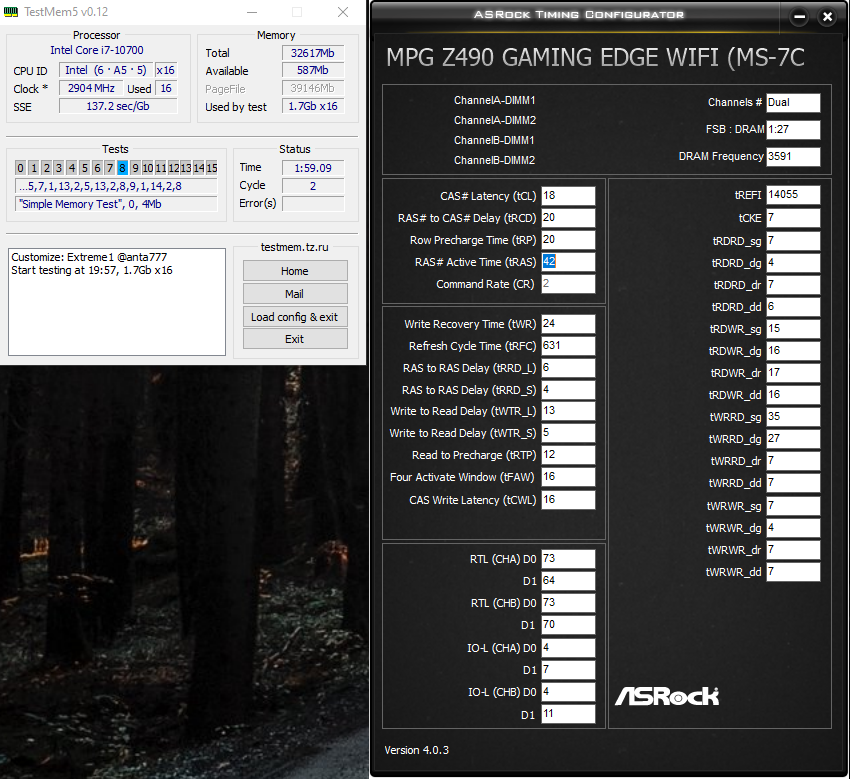

Вот что пока у меня получилось
3600 с таймингами 16-16-16-34

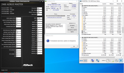

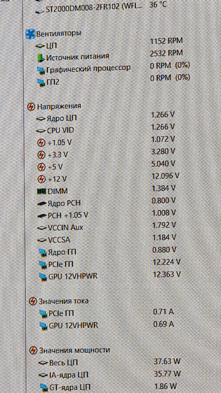

Напряжение 1.4 на памяти
тм5 проходит, игрушки погонял все норм, до этого вылетали через пару минут
Что посоветуете понизить повысить?
photo_2026-02-01_15-10-55.jpg [ 327.71 КБ | Просмотров: 1687 ]
photo_2026-02-01_15-07-43.jpg [ 165.16 КБ | Просмотров: 1688 ]

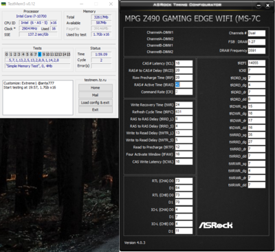

Взял следующий уровень разгона микронов рев.Б 050М:Б - 4x16 Гб - после обновления платформы с 10900к/msi z590 ace - 4 по 16Гб 4400CL14 до 14900к/asus z790 strix D4 - 4 по 16 Гб 4533CL16

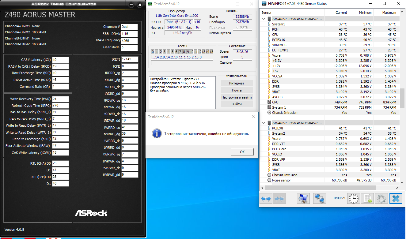

Testmem5
Aida64 ex
Для зарегистрированных
8107081071
Intel Core i7-13700kf/MSI MPG Z790 Edge WiFi DDR4/Ballistix Max 4x16Gb@4200CL14/Sapphire Nitro+RX6900XT SE/Corsair:7000D Airflow/Custom L.C. CPU/HX1500i
* RRD/Faw 6-4-16
* WTRL - 8
* WTRS - 4
* CWL - попробовать "16" поставить"
* RDWR пробовать все выровнять (типа "12", "11" или как пойдёт)
* СR - 1
Всё ставить поэтапно: типа, сразу изменили тайминги RRD/Faw - проверка ТМ\играми; после - тайминги WTR; также проверка.
Заключительно менять СR.
По напряжениям не подскажу пусть другие подскажут

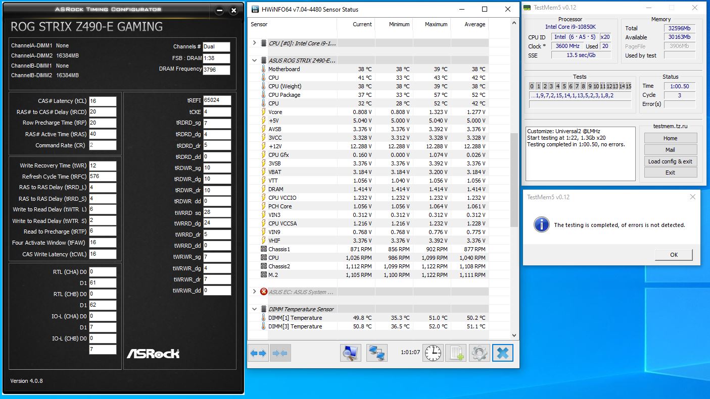

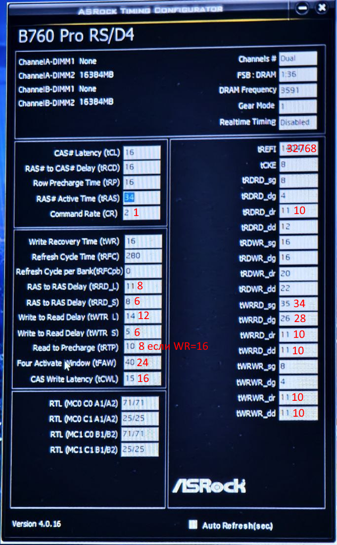

Корректные тайминги
Корректные тайминги.png [ 963.15 КБ | Просмотров: 1553 ]

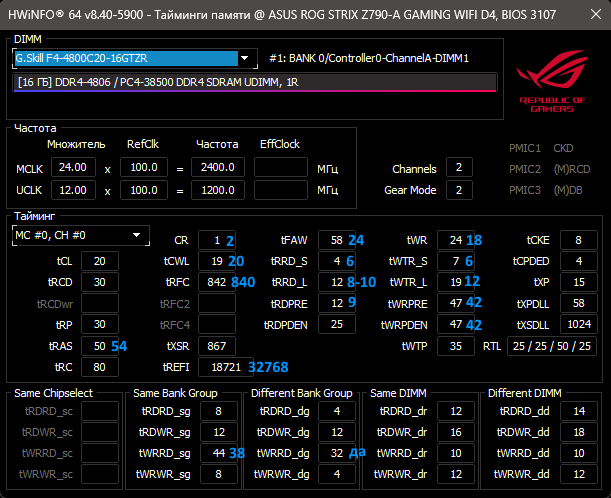

tWTRL можно пробовать 8, потому что tRTP = 8. А tWTRS пробовать 4, тогда пересчитываем WRRD_SG = CWL+6+WTRL и WRRD_DG = CWL+6+WTRS;
Можно попробовать Real 1N вместо CR1, это отключит оптимизации по CR, будет быстрее. Если КП потянет (будет потяжелее).
VCC AUX = 1,82..1,84 В. Это очень помогает стабилизировать память. Но больше для 3600 - не надо.

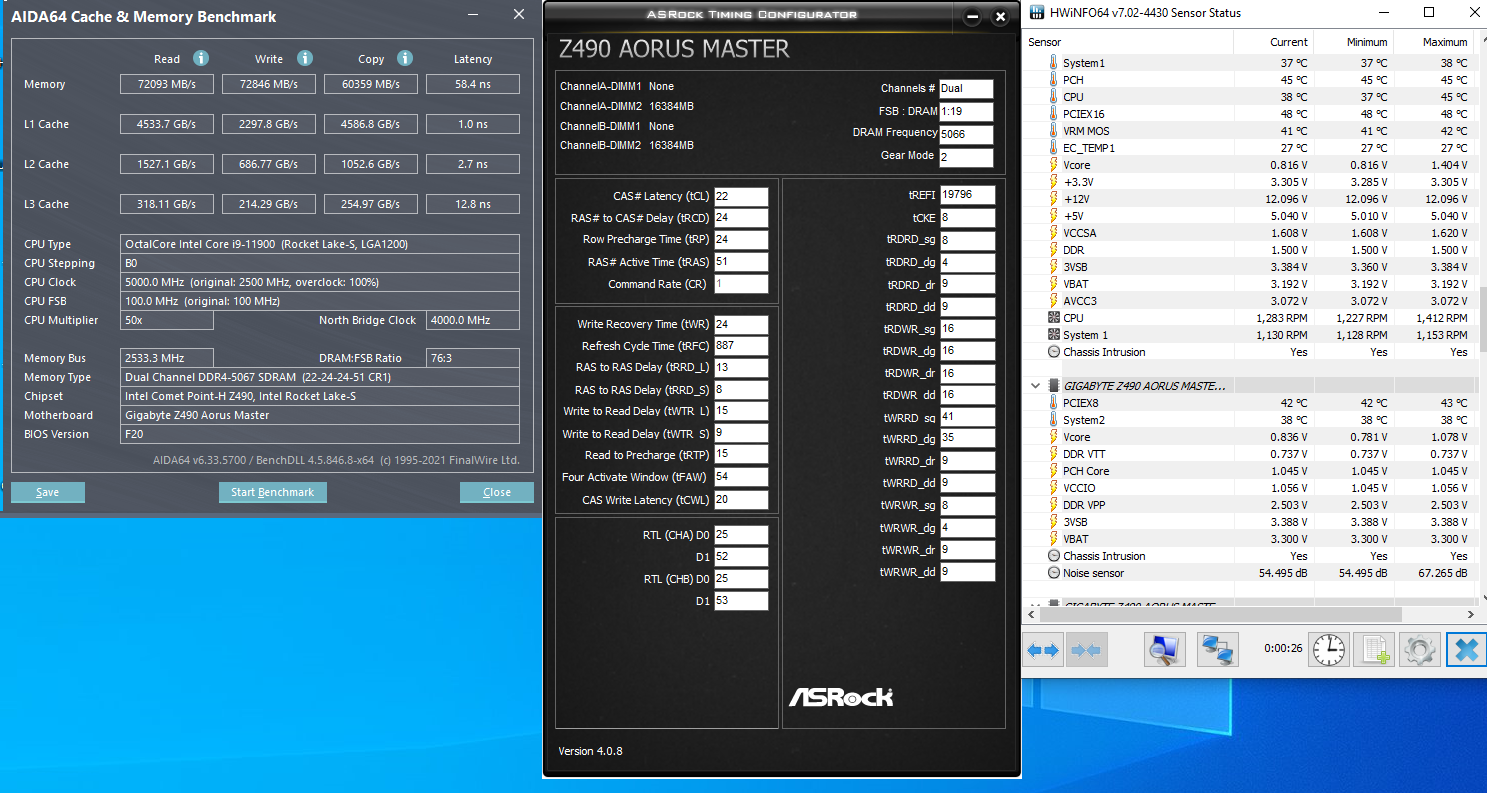

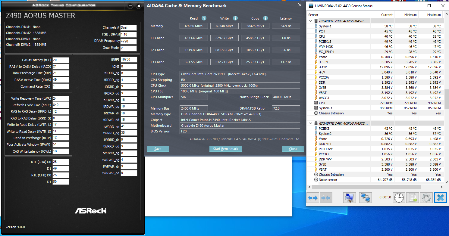

Заменил ЦП на 14 Gen 14900K.
С этим процом система запускается/работает стабильно и уверенно с активированным профилем XMP II на 4800 (все остальное в БИОС`е на "Авто" выставлено).
Даже проходит тест в AIDA64:
4800_AIDA64_C&MB_14900К.png [ 266.72 КБ | Просмотров: 1511 ]
А вот тест ТМ5 - нет. Даже не запускается - сразу выдает ошибки с разными кодами и закрывается.
Bigsun писал(а):
"Заработать" и "заработать стабильно" - разные вещи!
100%!!! Так что будем доводить до стабильной работы.
Я так понял, что те корректировки, которые ты выкладывал для связки с 12900К с новым процом не актуальны?

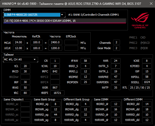

Вот скрин с таймингами, которые МП выставила с новым процом.
Ts.png [ 43.96 КБ | Просмотров: 1511 ]
Инфа по вольтажам нужна? Или все норм, если запустилось и работает?
Виртуализацию выключу, помню.
CR на 2 менять? Или для этого проца нормально 1?
Вроде, ничего не упустил?

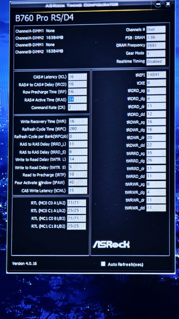

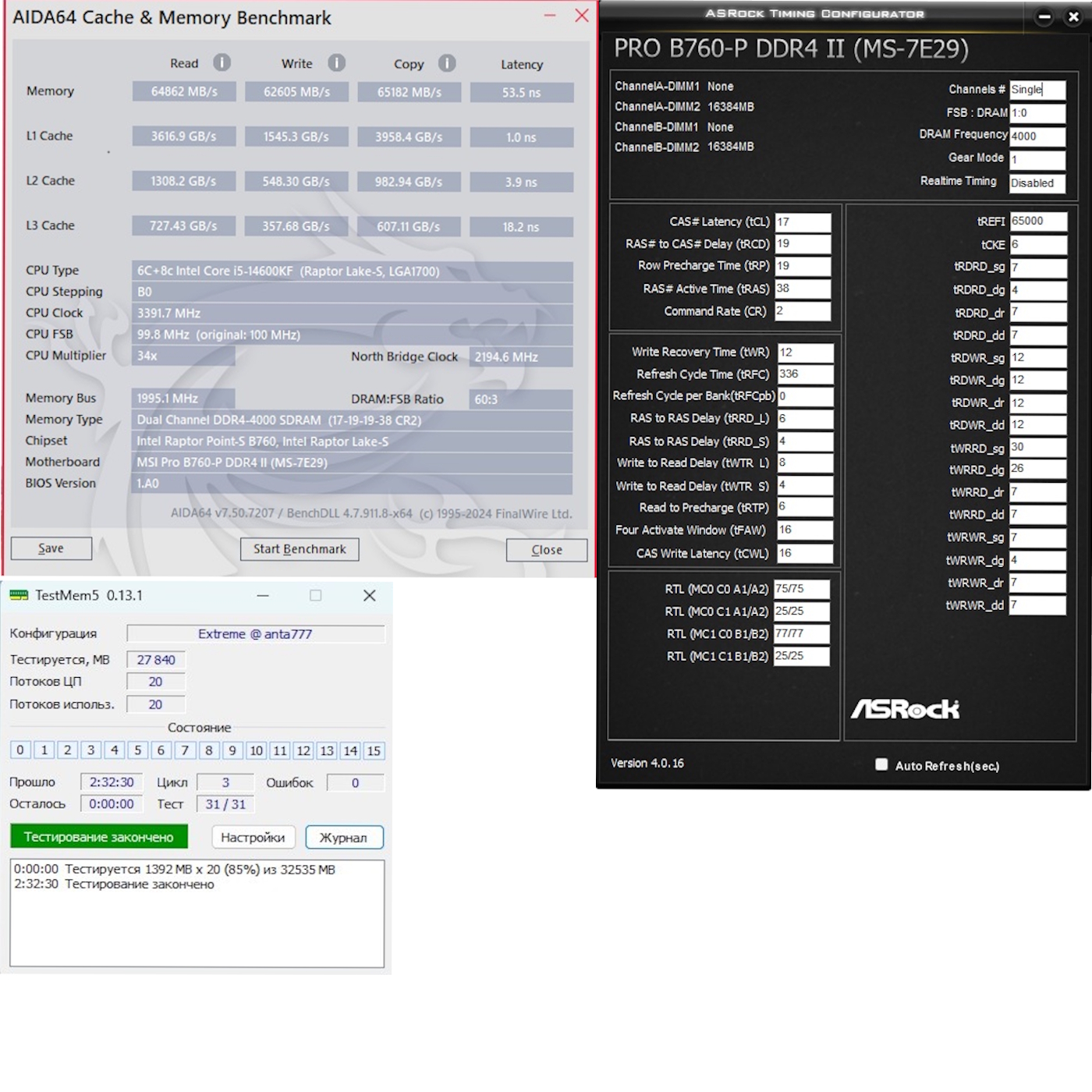

Всем здравствуйте! Покритикуйте или наоборот похвалите настройку. Вроде во всех тестах стабильно все работает, из игр не вылетает.
Напряжение на ОЗУ 1.39В(но по факту на моей плате MSI PRO B760-P выставляет 1.4В), VDDQ - 1.15В, SA - 1.15В.
1234.jpg [ 907.83 КБ | Просмотров: 1389 ]
Регистрация: 07.02.2024
edv1k в целом нормально.
CR=1 не заводится?
i5-14600KF | PRIME Z790-P D4 | GUNNIR Arc B580 Photon 12GB OC | DJR 2x16Gb DDR4-3900 CL17 Gear1 | NVMe M.2 PCIe 4.0 x4 | NZXT Кrаkеn Z63 | innocn GA27V1M
Регистрация: 02.02.2026
CR=1 не заводится?
Да нет, в принципе заводится, по тестам и по ощущениям если честно не понял разницы, решил оставить CR 2, чтоб крепче спалось))
Еще немного смущает температура ОЗУ. Встроенных датчиков нет, поэтому только пирометром измерял. В нагрузке было 53.4 на одной плашке, которая ближе к ЦП, а на другой средняя температура 51-52. И вот встает вопрос, нормальные ли температуры или лучше подумать над охладом или частоты подрезать или вообще не парится так оставить? Корпус хорошо продуваемый.
G1 компенсируется видимо. На G2 разница CR 1 и 2 существенная.
Для начала можно понизить tREFI, нет смысла выставлять в потолок, после 58к профита практически ноль.
Попробуй от 32к и до 55к.

Возможно все дело в tCWL=19. Обычно на высоких частотах tCL=tCWL.
Актуальны по большей части. Только напряжения внутри ЦП могут немного различаться.
4800 корректные тайминги
4800 корректные тайминги.png [ 43.78 КБ | Просмотров: 1355 ]
Все остальные тайминги должны стоять в Auto.
Bigsun писал(а):
Должно нормально ехать на CR1
У меня на плате есть режимы 1N, 2N, 3N, N:1 и Real 1N. В режиме Real 1N на 10 минуте ошибки посыпали, оставил в итоге на 1N. Я так понимаю Real 1N это настоящий CR1, а остальные какая-то шляпа. В ветке DDR 5 нашел вот такую инфу
Гугл переводчик отлично переводит
The description in BIOS is pretty good in my opinion, you just need to process what it says.
Real 1N allows for commands to be sent every single cycle, non-stop. Very hard to get stable.
N:1 mode allows for N commands to be sent in a row, before waiting 1 cycle. As you increase N, the performance gets steadily closer to real 1N in performance. At higher values for N this can be quite tricky to get stable.
1N is N:1 with N set to 3. This is relatively achievable to stabilize, and gets you most of real 1N's performance.
N:1 with N set to 1 is very similar to 2T, but will train RTLs 1 tick lower resulting in slightly higher performance.
I used N:1 for competitive overclocking recently, but found that the BIOS didn't set the N value correctly upon boot, so I had to manually change it in OS to get proper performance out of it.
А в целом температура около 53 на радиаторах норм или стараться держать около 50? Снизил tREFI до 55000 в итоге минус 1.5 градуса.
Регистрация: 06.04.2023
они у тебя без радиков ??
Нет, с радиками
Регистрация: 13.05.2020
Откуда: Мытищи
Да
В зависимости от чипов и их ревизии, температурный дрейф начинается от 45 до 55 градусов. Хотя "рабочий" диапазон у большинства до 85 градусов.
Чем выше температура, тем быстрее разряжаются конденсаторы в ячейках чипов. А то очень плохо для их работы.
Кстати, оптимальный tREFI - рассчитывается, вот пример.
А на температуру чипов, больше всего оказывает влияние вовсе не tREFI (он больше про стабильность), а парочка tRRDS tFAW. Потому что команды активации строк - самые энергозатратные.
Ну и напряжение на VDRAM (VDD) сильно влияет.
14700KF EKWB⌗ |MSI B760M Gaming Plus WiFi D4 |Iceberg 240 |INNO3D RTX5060 |32Гб DDR4@4000 DJR∙DR CL17 |18Тб NAS-grade DAS |1ST DK D3-B |ASUS VA27AQSB |PPG-850-C |W11
Ну, я еще тут понял, что у меня температура выше 50 и даже была 60 только во время стресс теста видеокарты в OCCT и TestMem 5. Если просто прогонять память в тестах, то обычно температура не выше 50 градусов... и теперь думаю как быть, оставить всё как есть или снижать частоты, вольтажи итд. Доп. обдува поставить возможности нет, тогда придется кулер на проц другой ставить
