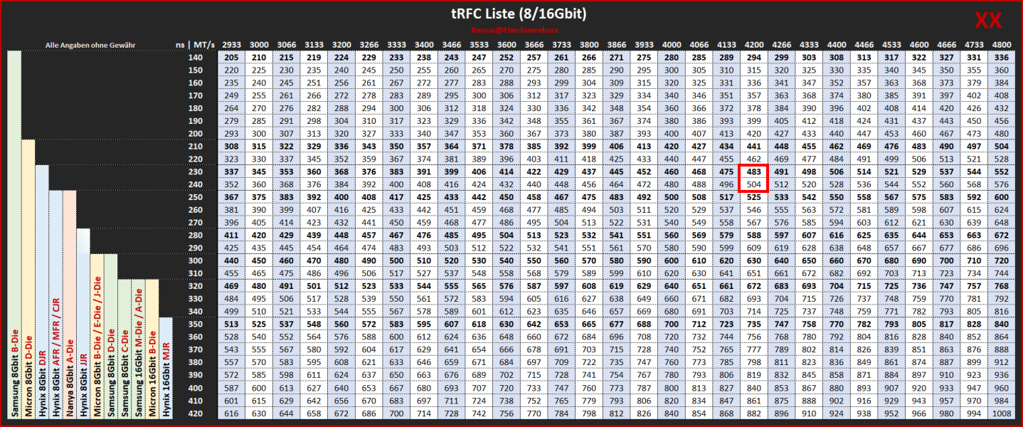

Таблица tRFC от integralfx
Below are the typical tRFC in ns for the common ICs:
IC tRFC (ns)
Hynix 8Gb AFR 260 - 280
Hynix 8Gb CJR 260 - 280
Hynix 8Gb DJR 260 - 280
Micron 8Gb Rev. E 280 - 310
Micron 16Gb Rev. B 290 - 310
Samsung 8Gb B-Die 120 - 180
Samsung 8Gb C-Die 300 - 340
Таблица tRFC от Reous v26

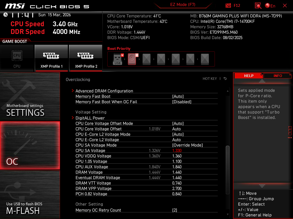

timlaki писал(а):
Приветствую.... Парни нужен ваш опыт и совет....
решил обновить свою систему (в профиле) знаю... не подходящее время выбрал.. но как есть так есть...
и чтоб не тратится на ддр5 хочу в новой системе использовать свой не плохой проверенный кит на 64гб по дефолту на 3600 разогнанный до 4000 сл18 и мах. ужатыми таймингами... на платформе z390..
Взял 14600к.. и к нему ... так вот вопрос.... (на примере MSI MPG B760i Edge Wi-Fi ddr4 или ASUS ROG STRIX B760-G GAMING WIFI D4) будет ли возможность на B-чипсете добится тех же результатов что на z390плате или это совсем другая история... знаю что B-чипсете урезаны. но вроде бы инструменты для разгона памяти есть... как я читал.... или там сильные ограничения.... просто выпал из темы.. и совершенно не знаком с нынешним железом...
Заранее благодарю за помощь..
Всё зависит от глубины твоего кошелька :D
Б-чипсеты ограничены, чисто бюджетный вариант. Если полный функционал нужОн, то Z790. Сейчас кучу Asus strix z790-a gaming wifi D4 продают на озоне/в днс/онлайнтрейде, цены различаются. На алибабе "откопали", видимо, палеты первой ревизии, новые не использованные, "V1" от декабря 2022 года.
Intel Core i9-14900k/MSI MPG Z790 Edge WiFi DDR4/Ballistix Max 4x16Gb@4400CL14[Gear1]/Sapphire Nitro+RX6900XT SE/Corsair:7000D Airflow/AiO H150i E.C./HX1500i

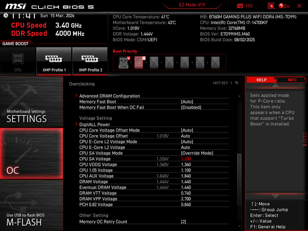

KrAzY писал(а):
Выше 32к уже "привет" часто, т.е. нестабильность.
Да неужели. Как я уже сказал, все зависит от чипов. tREFI очень чувствителен к температуре. У меня Hynix DJR Rigel 16 nm, и эти чипы слабо греются даже при 1,56В (при нормальном обдуве в корпусе). И только то, что значительно выше (ближе к 1,60В), уже требует принудительного обдува.
KrAzY писал(а):
Высоким вольтажом лечится, конечно, но про это надо упоминать что речь про 1.5+- вольт
Конечно, но не настолько высоким. У меня работает при VDD ~1,45В; VPP = 2,6 В. Чипы все разные - одни хорошо держат заряд, другие хуже. А будешь лечить tREFI высоким вольтажом - он точно никуда не поедет. Выше напряжение -> выше температура -> сильно падает стабильность tREFI.
KrAzY писал(а):
только отбитый чел будет натягивать трефи выше 65к
ИМХО не забывай писать, у меня 98304 работает. У тебя может и не работать (поэтому все другие - "отбитые"?).
KrAzY писал(а):

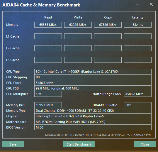

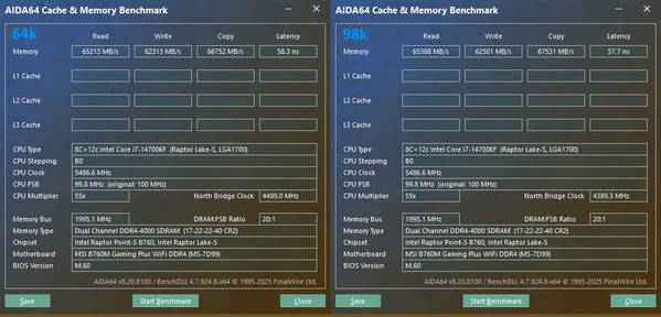

И да, нифига не 2-3% латенси по сравнению с теми же 32к.

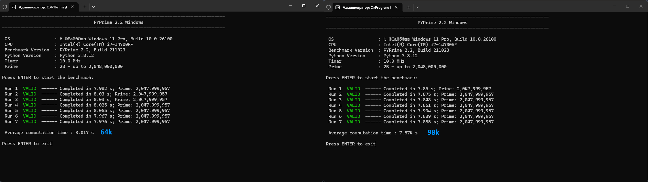

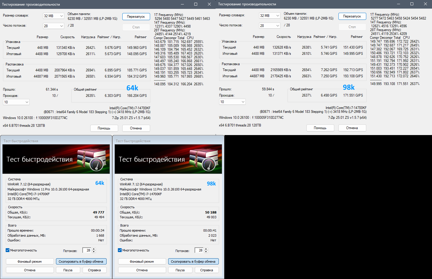

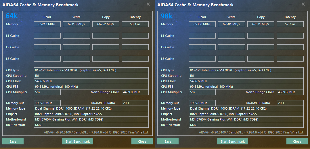

C 32k я не тестировал, но вот тебе тесты 64k против 98k:
AIDA64 64k vs 98k
AIDA64 64k vs 98k.png [ 255.73 КБ | Просмотров: 1884 ]
Архиваторы 64k vs 98k
Архиваторы 64k vs 98k.png [ 127.22 КБ | Просмотров: 1792 ]
PYPrime 64k vs 98k
Тест PYPrime tREFI-64k vs 98k.png [ 80.17 КБ | Просмотров: 1792 ]

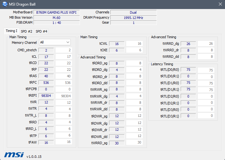

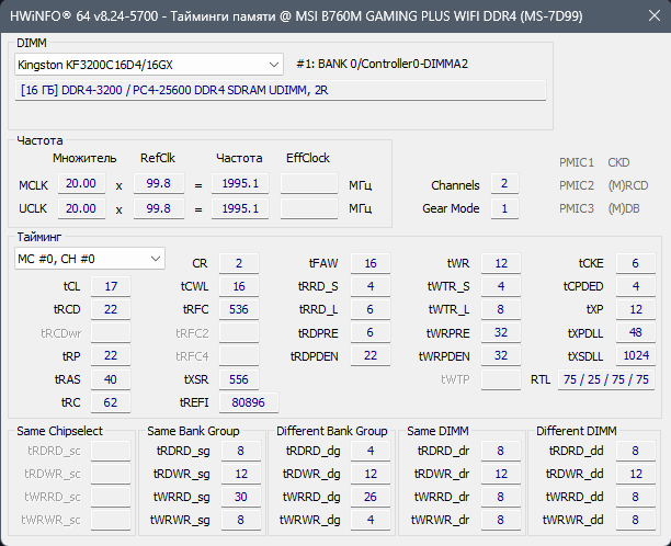

Тайминги 4000 17-22-22-40 tCWL-16 tRFC-536 tREFI-98k
!Тайминги 4000 17-22-22-40 tCWL-16 tRFC-536 tREFI-98k 14700KF.png [ 41.65 КБ | Просмотров: 1878 ]

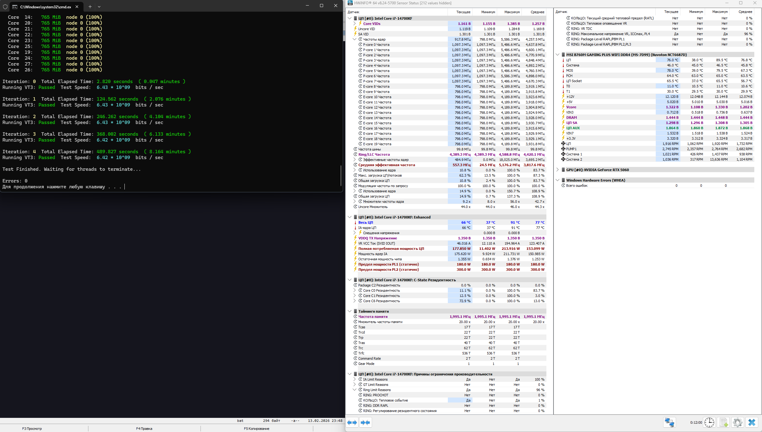

Тест y-cruncher 4000 с HWInfo
Тест y-cruncher 4000 с HWInfo (PL1 180 PL2 300 2s tREFI 98k).png [ 312.48 КБ | Просмотров: 1869 ]
Температура ограничена 90 градусов; напряжение на ядра CPU VR Limit = 1,4В; AC/DC LL = 40/40; LLC mode 4; Остальное вы видите.

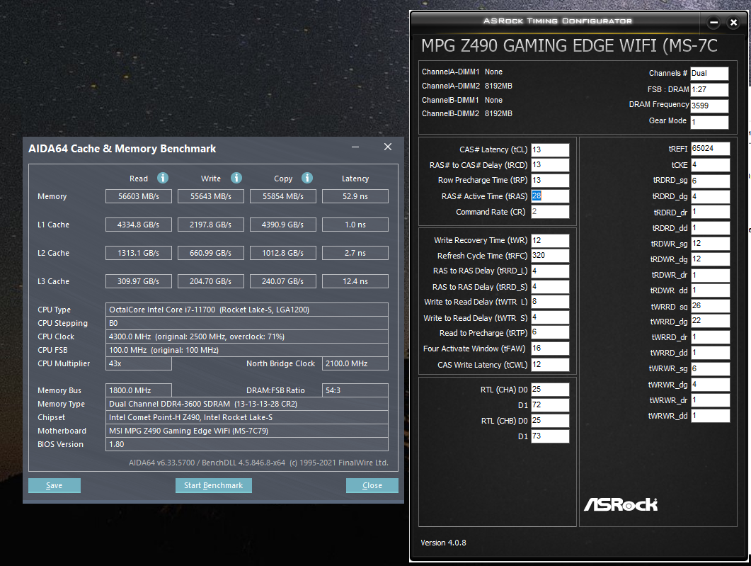

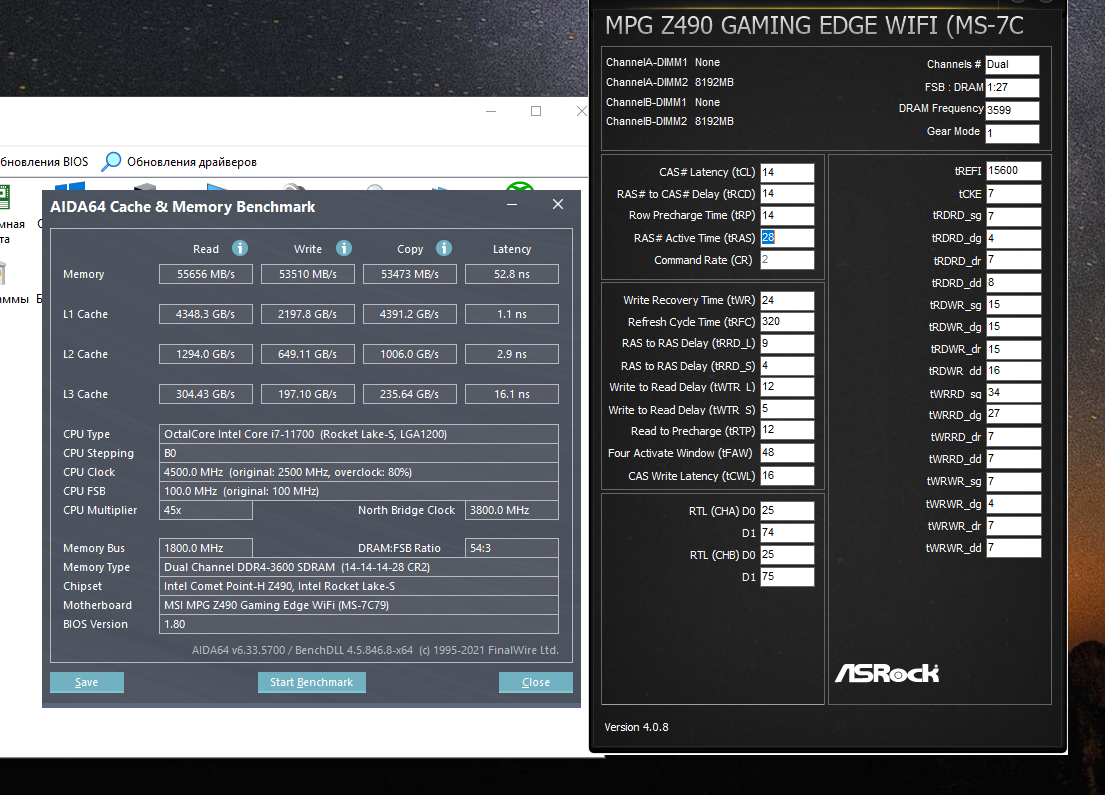

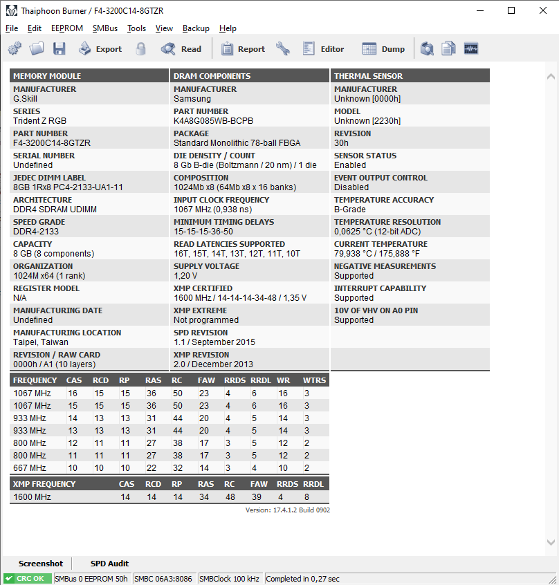

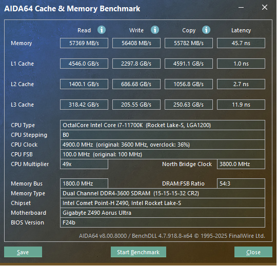

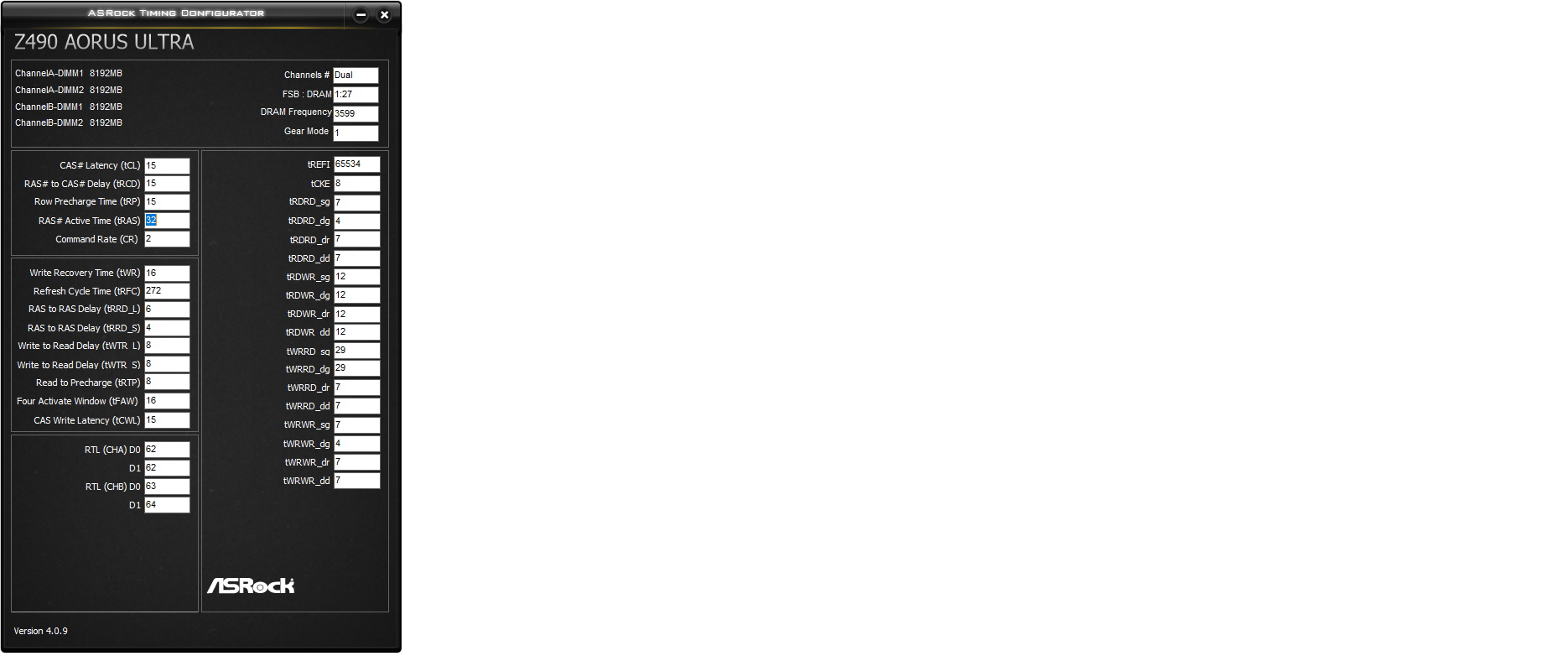

Добрый день. 11700k + z490 Aorus Ultra + 4 * 8 G.Skill F4-3200C14-8GTZR, SA = 1.25, IO = 1.2, DRAM = 1.4, частота 3600. Полтора часа testmem5 с extreme пресетом прошло без ошибок, но температура достигла 58 градусов, нормальна ли такая температура? Еще не совсем разобрался с напряжениями io и io2, на авто мат. плата ставит io = 1.33, а sa = 1.31, io2 не показывает ни одна программа мониторинга и в биосе в мониторинге его просто нет. Я правильно понимаю, что на z490 с 11 поколением все же надо повышать io при разгоне памяти? io и sa влияют только на максимальную частоту памяти или тайминги так же зависят от этих напряжений? Так же, подскажите, стоит ли ужимать еще тайминги, cl 14 запускается при напряжениях на память 1.49, но на таком напряжении даже не проверял, ибо и при 1.4 температура 58 градусов.
UPD если запускать память без хмп и разгона напряжения плата в авто вообще ставит sa = 0.85, io = 1.34, это на последнем биосе, до обновления io в авто было толи 1, толи 1.05 уже точно не помню.
timing
1.png [ 219.79 КБ | Просмотров: 1591 ]

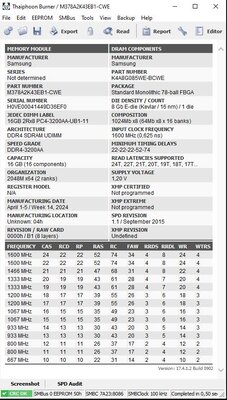

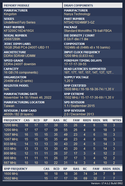

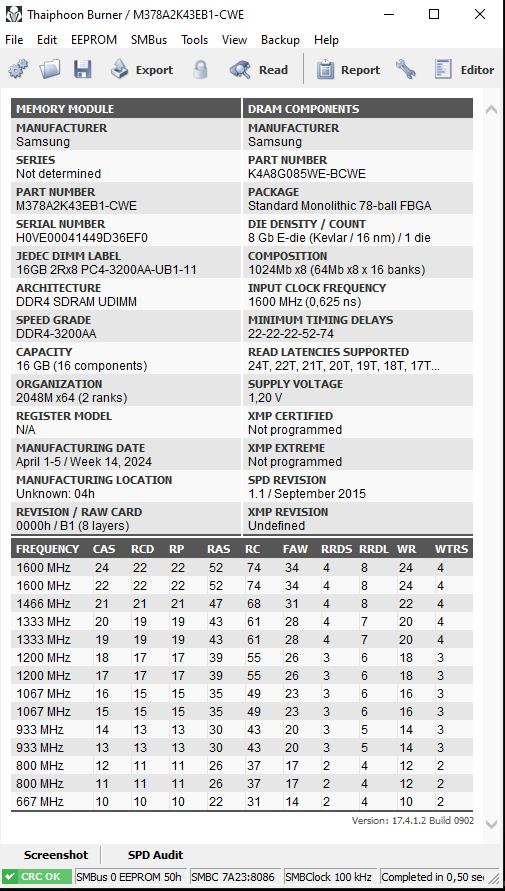

KiBeR-DeMoN , нужен скриншот Thaiphoon Burner и скриншот из биос со всеми напряжениями. Это если хочешь дальше разгонять. Цель какая? На 4х8Гб вряд ли выше 3800 поедет, если DR. Но я с Z490 AORUS ULTRA не знаком, могу и ошибаться.
Для каких-то чипов это ерунда. Обычно температурные ошибки начинаются в диапазоне 45...55 градусов.
Все напряжения для Rocket Lake-S прописаны и разжеваны здесь.

Bigsun,

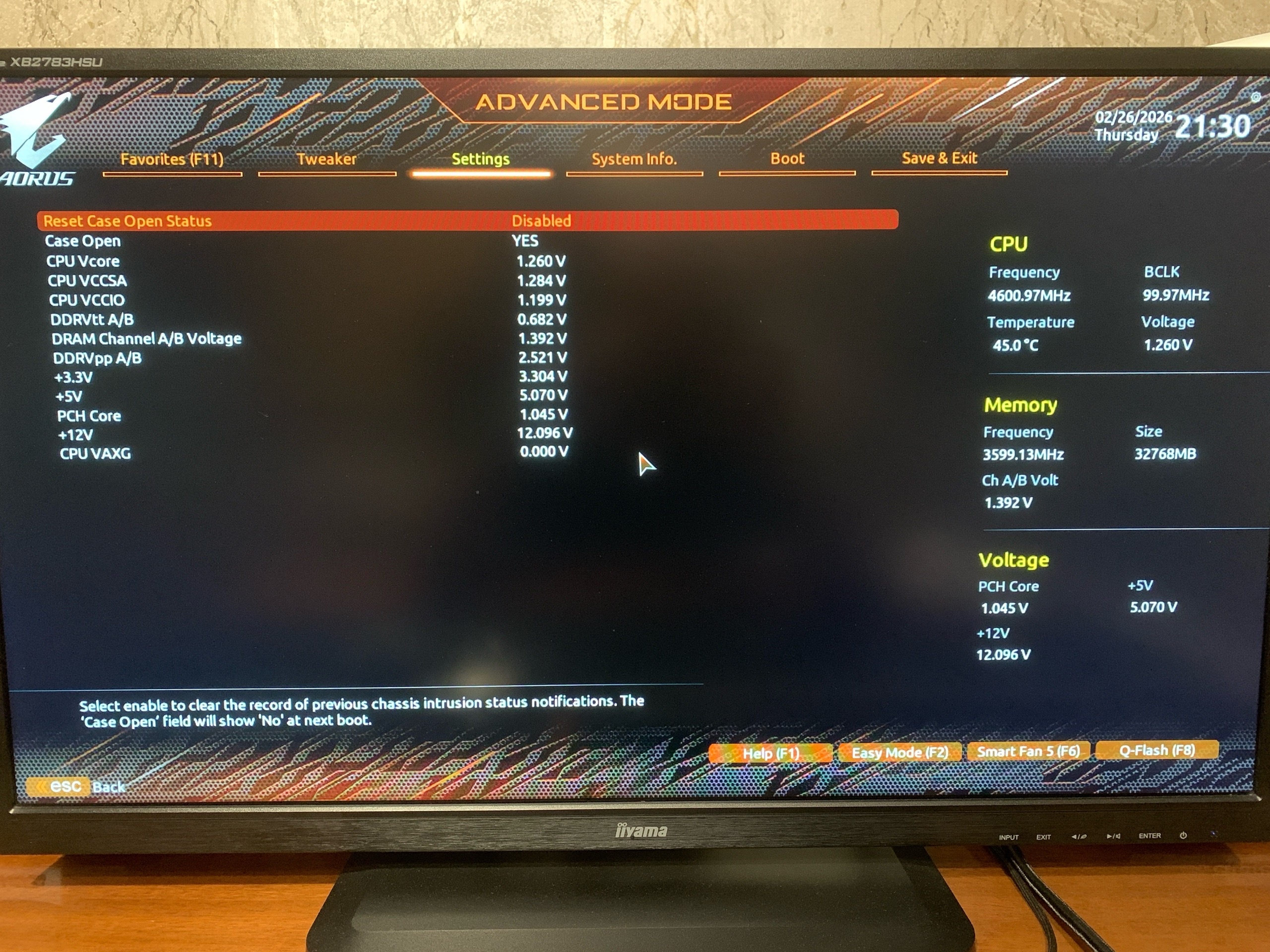

Bios
4.jpg [ 3.02 МБ | Просмотров: 1540 ]
Thaiphoon Burner
2.png [ 86.17 КБ | Просмотров: 1540 ]
Bigsun писал(а):
Цель какая? На 4х8Гб вряд ли выше поедет, если DR. Но я с Z490 AORUS ULTRA не знаком, могу и ошибаться.

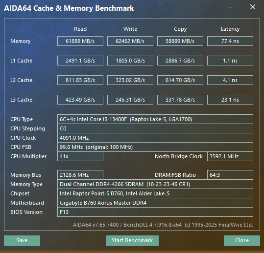

AIDA
3.png [ 282.33 КБ | Просмотров: 1540 ]
Пару лет назад активно просматривал тему и насколько я помню, что на рокетах в гир 1 режиме память даже 3733 едет у весьма малого количества людей, не говоря, о больших частотах. Хотелось бы в таких реалиях максимально поджать тайминги для снижения задержки.
Проверял OCCT в связке cpu + ram, large+extreme+sse 30 минут и там уже температура модулей была 62. Такие температуры рабочие, если память не сыпет ошибками?
Да, сегодня пролистывая тему, нашел ссылку на этот ваш пост, так же, в своих старых постах о разгоне оперы, изменял io2. Но вот до обновления биоса, плата никогда в авто режиме не повышала напряжение io, а вот после обновы даже с хмп профилем io больше 1.3, io2 я нигде не могу найти, поэтому и проконтролировать какое ставит плата не могу. Поэтому, я что-то совсем запутался, есть ли разница в z490 и z590 в том, что скрыто за напряжениями io и io2, какое из них необходимо "трогать" при разгоне оперы именно на z490. Не будет ли фатально, если я изменил не то io, что нужно именно для контроллера памяти, так же был скриншот из спецификации процессора что io, которое не отвечает за КП процессора должно быть около 1 или 1.05.
DeepSeek и тот говорит, что необходимо именно io и sa, а не io2:)
У тебя отборная память. Должна поехать 3800.
Скорее всего ты не зашел в расширенное меню (ищи в инете инфо про комбинацию клавиш), я думаю это что-то вроде Advanced Voltage Settings, VCCIO2 или VCCIO_0. Либо обнови биос!
Покопайся еще здесь.
Память то отборная, но, видимо сочетание не очень удачное. 11 поколение с не впечатляющим КП на z490 да еще и четыре модуля памяти. 3733 загружается но ставит гир 2, хотя в биосе установлен гир 1:)
Не совсем понял, задавать(изменять) все напряжения в биосе могу(sa, io, io2), но ни в одной системе мониторинга, ни в биосе не видно io2. Биос последний на данный момент.
Bigsun писал(а):
до 60 градусов рабочая, далее как повезет.
Похоже надо колхозить обдув, в некоторых тестах набирает 63.

В некоторых МП, скрытыми настройками можно управлять только через определенную для этой модели МП комбинацию клавиш. Хотя ты уже в Advanced mode, но что-то может быть скрыто.
Либо GB имеет ввиду IO2, когда пишет IO. Тут надо спрашивать в ветке по этим платам, не смогу тут помочь...
