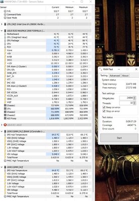

Накинул вентилятор 140мм на память, стало получше с температурой, но всеравно много, скинул где-то 7-8 градусов(нет больше скинул, около 10-12, я после этого ей напругу поднял до 1.48/1.48 1.48IVR, было 1.45 этого, хочу стабилизировать TRRD_S/L/tFAW 4/6/16)
прошел 10 часовой стресс тест Karhu и 3 раза TM5 Antu777 Extreme, короче если сдохнет, то и хер с ней, я не знаю что с ней(памятью) делать LN2 накидывать :crazy:

Dimastiy писал(а):
но всеравно много
это не много, это за рамками добра и зла :haha: разбери их и поставь любые радики с алиэкспресса, вангую там что-то с прижимом.

pakhtunov писал(а):
это не много, это за рамками добра и зла разбери их и поставь любые радики с алиэкспресса, вангую там что-то с прижимом.
я тоже думаю, что что-то с этим у них, но стремно гарантию терять, им и месяца нет, хотя вроде рабочие...
Это температура Pmic, а не самих чипов памяти. Это же Ж.Скил - нет прокладки. Для Pmic такая температура является рабочей. Значение Trefi можно убавить для снижения температуры.
А для памяти, просто держать палец нельзя и секунду ? tREFI не трогал пока, значение по-умолчанию 6501
5 китов джискилла прошло через мои руки. 49 градусов - максимально зафиксированная температура в самый жаркий летний день под обдувом 92мм в стресс тесте. То, что выше, - нетипично, и требует дополнительных мероприятий по устранению.

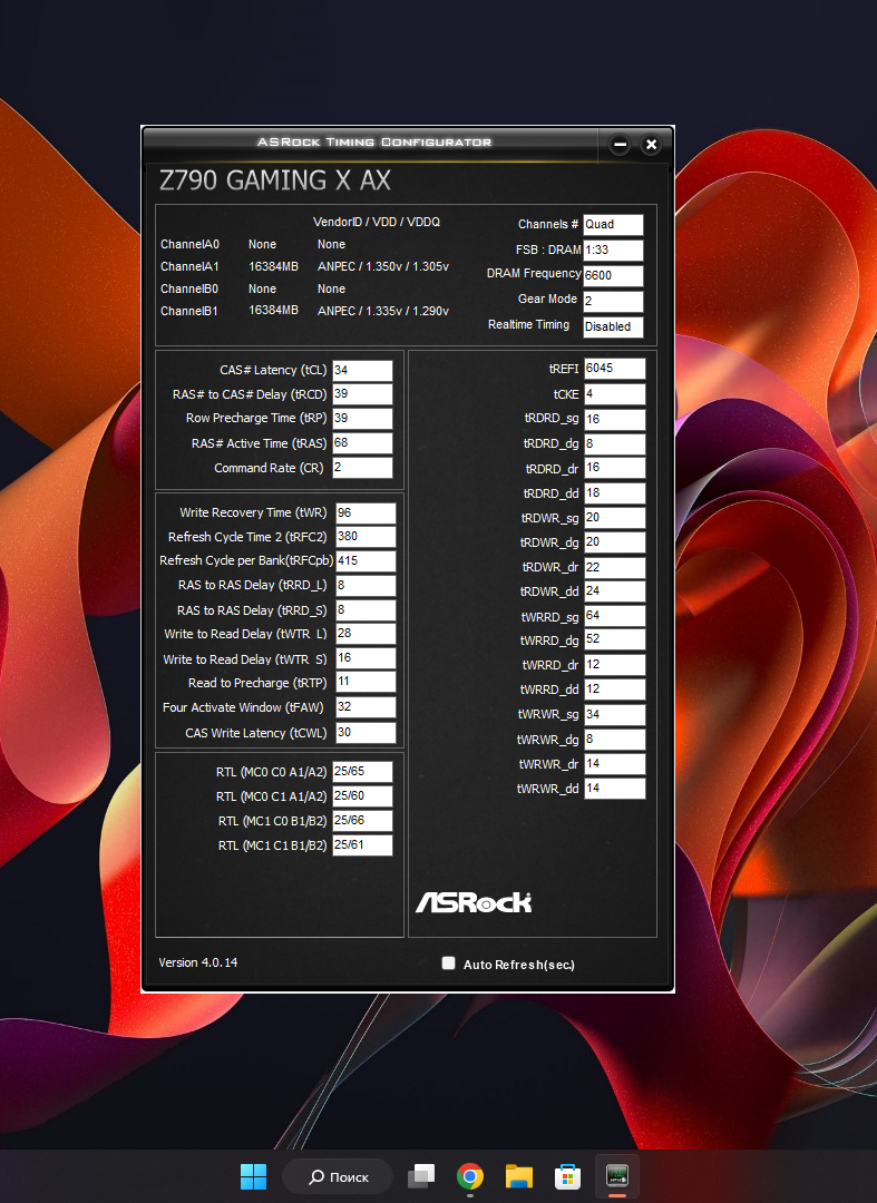

https://forums.overclockers.ru/download/file.php?mode=view&id=264662&sid=3f17d704ca283852e321126abc29bd2c
Народ, здесь можно ещё что подкрутить,ну не трогая вольтаж и первый тайминг??
