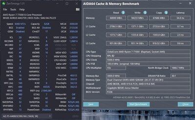

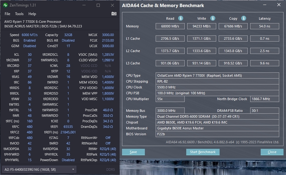

Нет, вот 6000 M-die, можно прикинуть, насколько у тя все плохо при ХМП:
6000 IF 2133.jpg [ 327.97 КБ | Просмотров: 4783 ]
на вольтажи внимание не обращать, еще не подгонял.

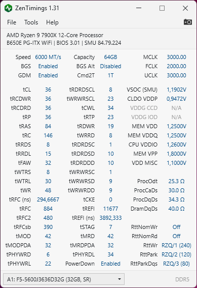

Добрый день! Купил память для работы в монтаже на 64гб двумя плашками G.Skill F5-5600J3636D32G на чипах Samsung
XMP у них 5600 36-36-36-88
Подскажите, до каких адекватных значений можно ее погнать по частоте, таймингам и напруге? 6000 c теми же таймингами взяла, 6400 также брала, но система уже лагала
Камень 7900x, буду рад помощи

Регистрация: 23.06.2019
Cpt_Ex1st С Самсунгом сложно.
Попробуй так
Только:
1. tRFC оставь 884. Можно попробовать поджать до 862
2. tRDRDCSL и tWRWRSCL = 6 или 8
Напряжение 1.4В. Потом снизишь.
Сопротивления (Rtt) не трогай - всё в авто.
Не факт, что заведется на CL30, но попробовать стоит. Если нет, то увеличивай CL до 32/34. Вторички/третички универсальные - они на всех чипах одинаково работают, разница только в tRFC, в зависимости от производителя и ревизии.

Регистрация: 31.05.2022
34-36-36 завелась, но от вторичек сыпается жестко.... причем любых, а также ниже 1.4 не стартует.... Меня и 5600 устраивает на самом деле, которые в ХМР, просто хочется задержку урезать, уж слишком она большая
Предупреждение
Cpt_Ex1st Понял. Ну да, Самсунги такие. Тогда оставляй 5600 34-36-36-36
Вот тебе "православные" тайминги от немцев, с их калькулятором. Пробуй сначала зеленые. Меняй по одному/два тайминга за раз, и проверяй.
Добавлено спустя 5 минут 44 секунды:
Только tRAS и tRC оставь как в XMP = 84 и 146 соответственно. Потом подожмешь.
Ну и напиши, на каких конкретно таймингах будут проблемы.

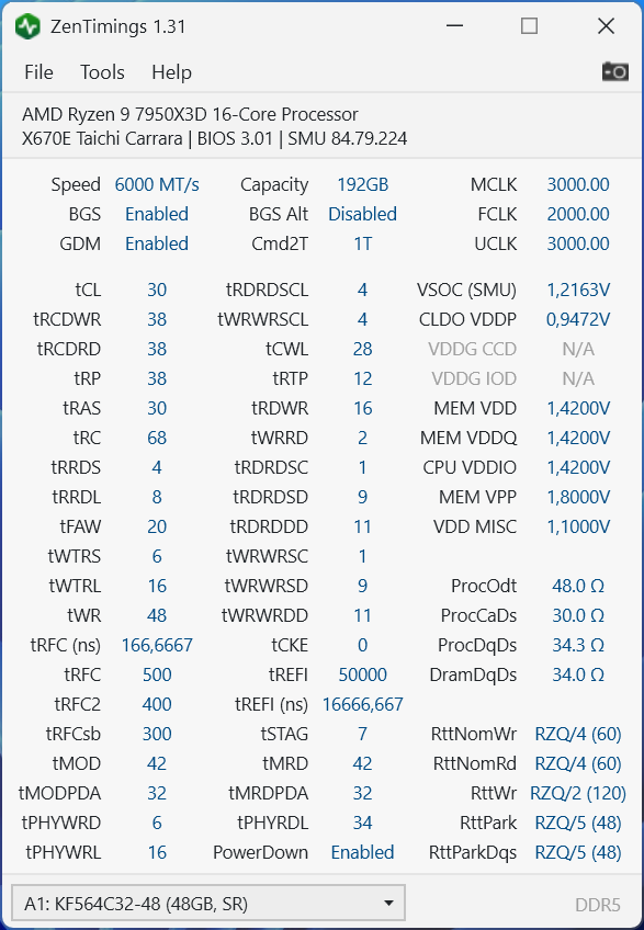

Народ помогите дожать 6000 на 192=4х48Гб KF564C32RSK2-96, проц 7950x3d, мать asrock x670e taichi carrara
Тайминги и напруги выставил как тут, сопротивления тоже очень помогли из видео: https://www.youtube.com/watch?v=20Ka9nt1tYU
Заметил, что повышение Fscl до 2100 или 2133 помогает уменьшить число ошибок.
Ошибок сейчас не так много в memtest сыпетсяб по 1 в минуту прмерно.
Повышение напруги SOC тоже помогает, но выше 1.3В очкую поднимать.
Напруги на памяти 1.4В
Повышение таймингов почемуто только хуже делает.
Что еще поменять можно?
В видео чел про разгон смещение напряжения -25 говорил, не помогло. Разгон проца пока вообще убрал, страшно накосячить.
Cyber писал(а):
И еще вопрос, возможно ли убить память оставив на 1.4В на ночь и перегрев ее?
Нет. 1,4В - это стандартное напряжение, которое зашито в профиль EXPO для АМД.
Cyber писал(а):
Выше 50С не поднимается.
Это вообще детская температура.
Я бы 1,45В поставил, и посмотрел бы.
+ VDDQ уменьшить до 1,35. Чем больше разрыв между VDD/VDDQ, тем стабильнее сигнал = меньше ошибок. В теории.
+ ты бы хоть тайминги свои скинул.
R9 7900X + Thermalright FS140 / ASUS Rog Strix X670E-A / G.Skill Trident Z5 6200 CL30 / RX 7900 XTX Sapphire Nitro+ / Thermaltake Toughpower 1050W / Fractal Meshify 2
Это много
Выше и не получится
6000 - весьма оптимистично для 4х двурангов. Пробуй понижать частоту, пока не пропадут ошибки (5600 скорее всего, а может и ниже, от конкертных экземпляров ЦП и МП зависит, лотерея), тайминги первички/вторички выстави какие-нить типовые для 24ГБ чипов (полистай этот раздел форума, или вот эти попробуй для 5600), третички в авто, в конце поджать их
Похоже что количество ошибок не показатель, винда тухнет и при меньшем количестве.
Скинул тайминги в первоначальное сообщение, при которых винда стабильна.Напругу soc тоже пришлось снизить до 1.25в
Ну я руководствуюсь тем, что у чувака из видео получилось на похожих модулях, значит и у меня должно получится.
Но некоторые тайминги у него странные.
Эти тайминги и сопротивления по всему инету гуляют, как единственное решение.
Сопротивления вообще бесполезно на другие менять, эти лучшие.
И если ставить auto некоторые тайминги, то все очень плохо становится, post даже не всегда проходит
Ryzen 7950x3d, AsRock taichi carrera x670e, 4x48Gb Kingston Fury Renegad 6400(5400 @1.3.0.1), Gigabyte 4090 Game OC, SSD Digma Pro PCIe 5.0 x4 4TB DGPST5004TP6T4

npa4ka писал(а):
Нет такой теории
У немцев есть. :D
Но это так...
Странные. Например, нет смысла так занижать tRAS и tRC. Попробуй 48/86. А вообще, можно и сильнее разжать.
tRRDS = 8 попробуй
SCL таймниги оба на 6 или 8
tWRRD = 4
Это вообще ни разу не показатель. Биннинг разный бывает, даже в пределах одной серии чипов.

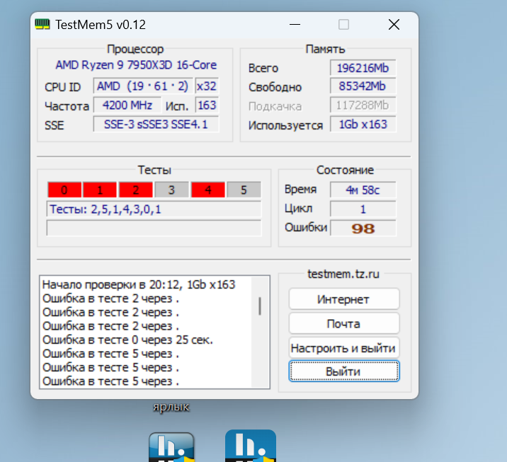

И ошибок нет? Или все-таки насыпает?
Регистрация: 05.08.2010
Конечно есть, когда перестанут я скажу и скрины выложу))
tRRDS = 8 попробуй
tWRRD = 4
С этими при старте мемтеста сразу синий экран, скорость ошибок выше.
Еще заметил, что приуменьшении soc до 1.23 более стабильно и ошибок меньше вроде сыпет.
Пока последнийй скрин самый стабильный ниже и ошибок меньше сыпет. Увеличение VDD памяти до 1.43 не улучшает, а дальше биос вроде не дает, красным подсвечивает.
Я б не сказал, что 98 ошибок за 5мин очень много?
Кажись soc 1,23в +-0,1 золотая серидина, на 1.2 уже поток ошибок огромный.
Понял. Странно.
Тогда соглашусь с npa4ka: найди частоту, при которой нет ошибок.
Даже одна - это много. Ошибок не должно быть вообще.
Cyber писал(а):
В инете видел те же тайминги, но там RAS вообще ужат до 28. Мне не помогло.
Тоже видел. И пробовал. Смысла ноль так ужимать. Базовое значение 50 - это разумный минимум.
Cyber писал(а):
А memVDD и VDDIO вместе нужно до 1.45 увеличивать? Насколько болезненно для памяти и проца эти напруги?
Не болезненны, просто память будет чуть больше греться (но она у тебя и так 50С - это норм температура).
1. VDD должно быть равно DVVIO
