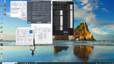

Первый тест разгона зеленок, наконец забрал прокладки и радиаторы
Плашки зеленки hynix HMCG78MEBUA081N,
прокладки frost mining, радиаторы олдскул от ddr2 OCZ FLEX))

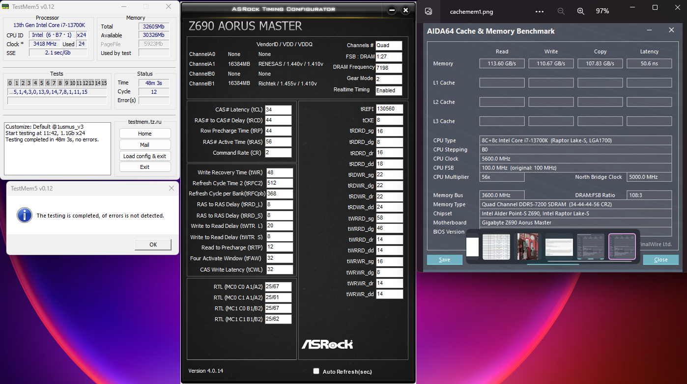

А по теме вопроса, то что АТК у меня пишет значение из TRFC1 это нормально? По WRWR Не ругайте, чисто показатели посмотреть поставил.
TX - 1.25, VDD2 - 1.2, SA 1.25. Бороться с разными PMIC одно удовольствие. И если не сложно обусловьте примерные лимиты по зажатию TRFC.

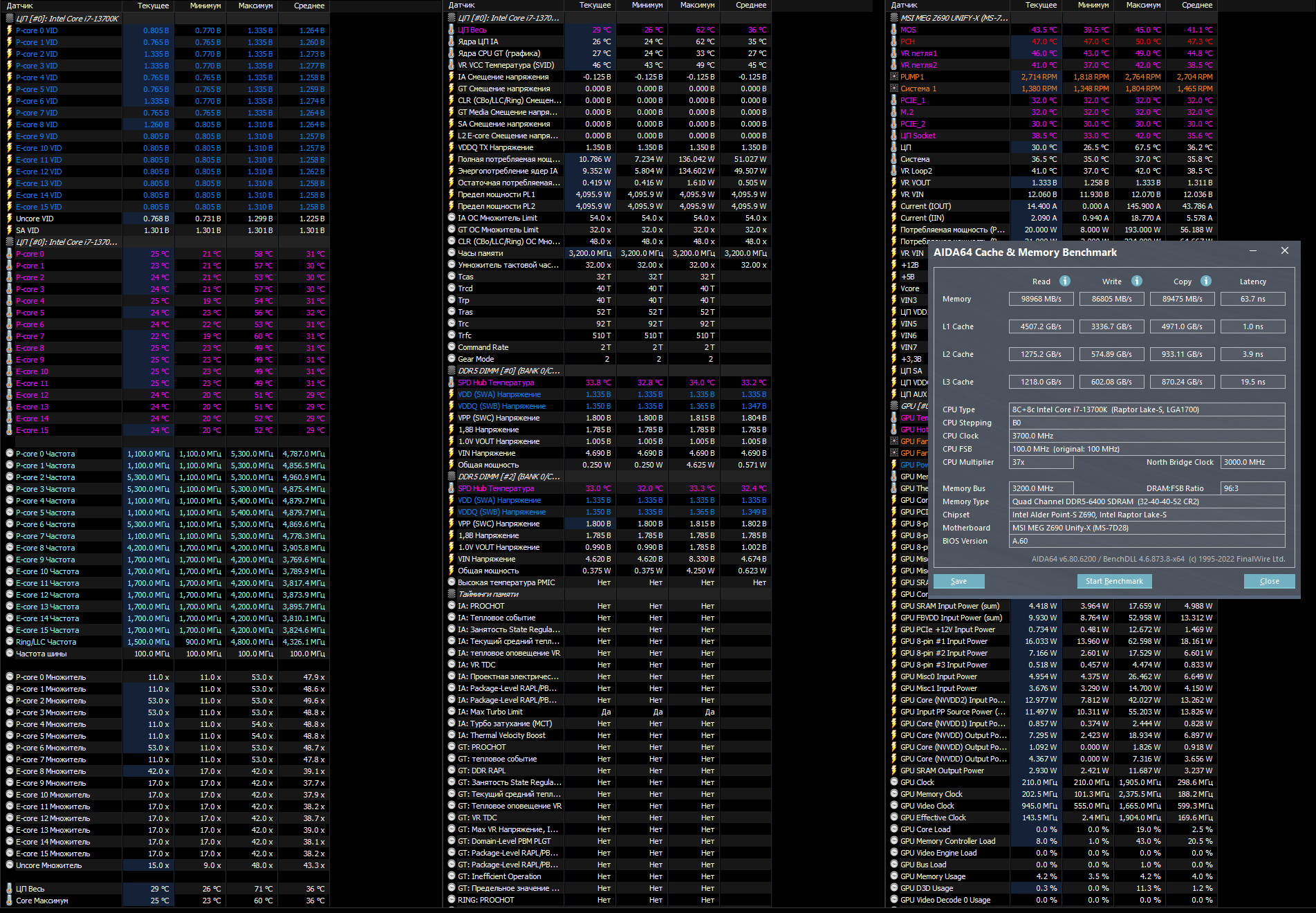

это a-die ?
просто поставил xmp и поставил первичные тайминги как у g skill 7200
