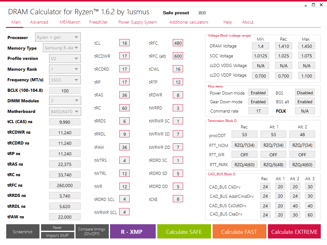

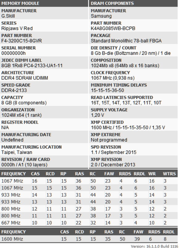

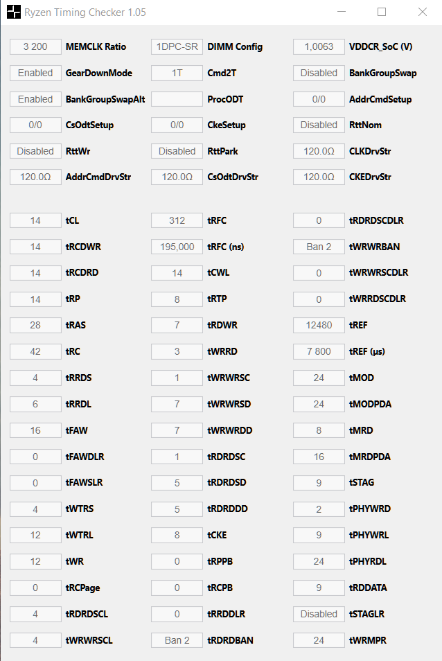

Сам не могу свои два куска фанеры раскачать. По параметрам калькулятора стартуют на 3533 (v2), грузится раб. стол, мт даже запускается, но начинает сыпать ошибками так, что кошка в шоке залетает на шкаф когда видит это количество ошибок. Далее BSoD через секунд 10.
Первичные тайминги пробовал задирать до 19-19-19-40, сопротивления разные выставлять, не помогает вообще совсем. Ровно такая же картина. Напряжение при этом до страшных 1.45, soc 1.1
Х.з. что делать дальше.
тайфун.png [ 210.48 КБ | Просмотров: 1677 ]
Комментарий к файлу: Текущие параметры на которых всё стабильно
Текущие тайминги.png [ 62.6 КБ | Просмотров: 1677 ]
Комментарий к файлу: Целевые параметры
3533 v2.png [ 70.01 КБ | Просмотров: 1677 ]
Ryzen 5 3600Х Stock
MSI Tomahawk b450 MAX
G Skill RipjawsV F4-3200C15-8GVR
EVGA RTX 3080ti wtf3 ultra gaming Stock
BIOS 3.50
AGESA 1.0.0.4
