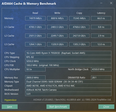

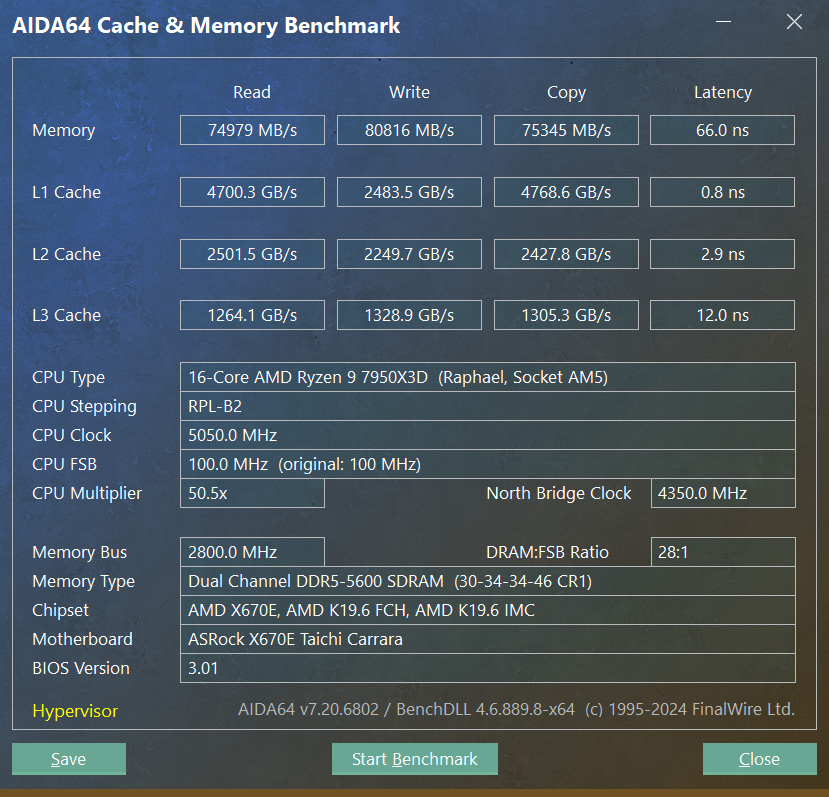

Чет нитро не очень помогла, либо на уровне погрешности, либо в авто настройки лучше, либо в биосе криво что-то тут сделано. И да, тут и с учетом разницы в отключенном TSME.
Латентность памяти наоборот увеличилась, но L3 кэша уменьшилась.
cachemem456.png [ 608.79 КБ | Просмотров: 760 ]
cachemem+nitro+tsme.png [ 609.04 КБ | Просмотров: 760 ]
